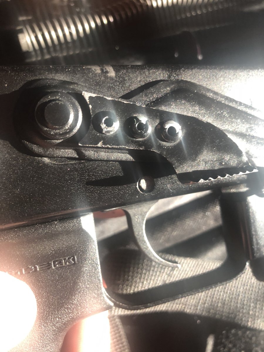

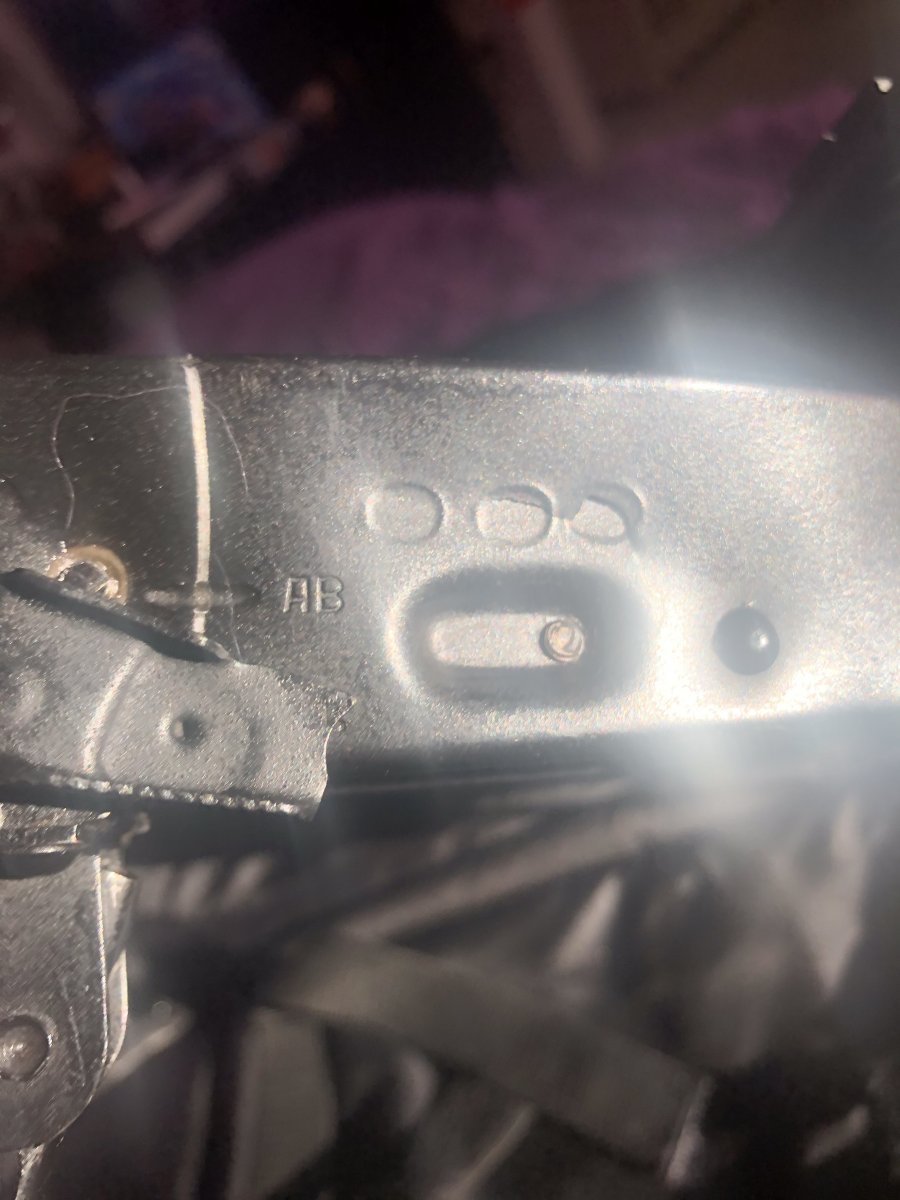

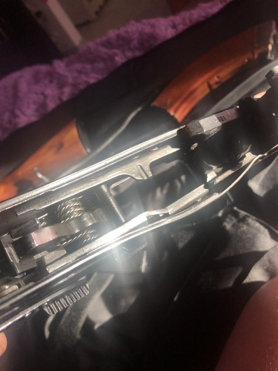

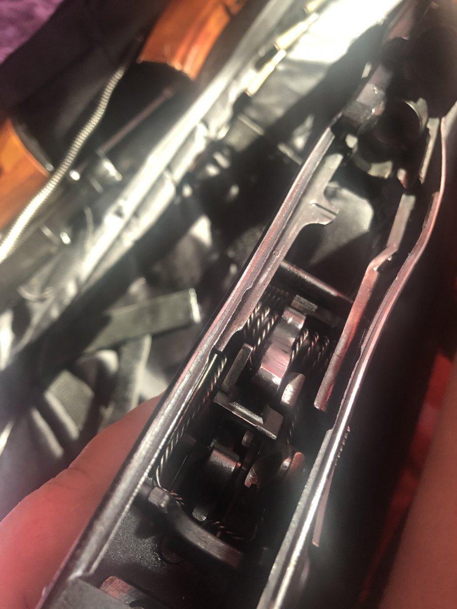

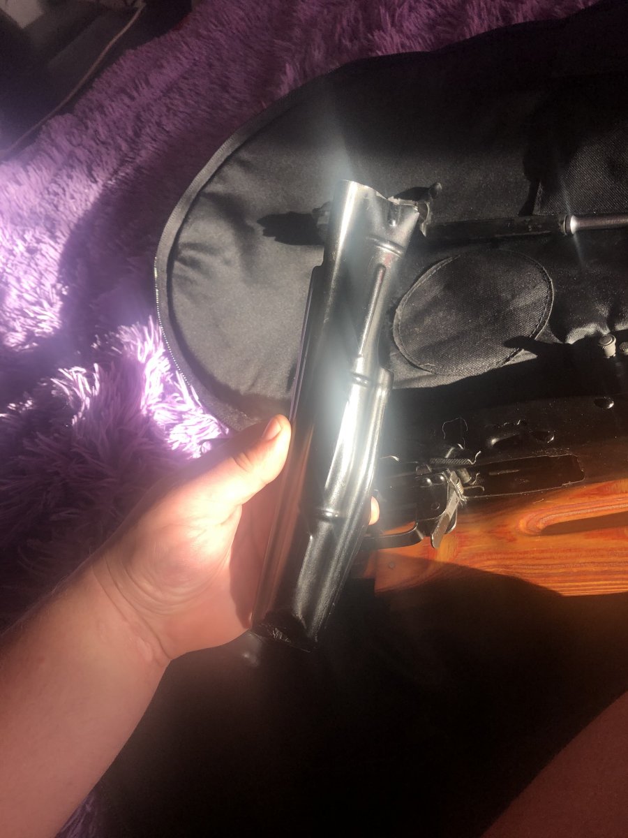

    День добрый товарищи! После стрельбы некачественным патроном, подозреваю что или плохо обжатым, или пороха несоответсвие было, случилась беда с данным девайсом... что посоветуете?

    Если со стволом всё в порядке, то можно попробовать перекинуть в корпус от ммг с переносом номеров.
    Ну или правую сторону коробки на прессе поробовать выровнять.

    Раму отрихтовать можно но нужен хороший сварщик подварить рельсы после рихтовки а после шлифануть дремелем , крышку и личину под замену. С переносом номеров будет геморрой в разрешительной.

    Калаш стоимостью 500-600 баксов не стоит геморроя с починкой и разборками с разрешительной. Очень жаль, что так получилось, но проще ствол списать. Если не секрет, патрон заводской был?

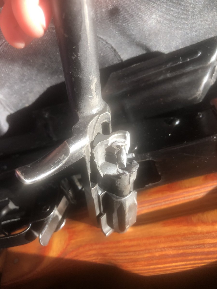

    Увы, но это уже металлолом. Раму восстановить можно, но это целый техпроцесс с отпуском, закалкой и нормализацией металла. Просто приварить не пройдет, это даст дополнительное точечное напряжение в металле. Сделано красиво не значит правильно. А правильная реставрация обойдется дороже нового карабина. Имела место детонация, в следствии чего нарушена внутренняя структура металла. После простой рихтовки со временем раму опять начнет гнуть и результат повторится.Либо просто начнутся клины ввиду нарушения соосности. Это как с отверткой, если уже согнулась, то сколько не ровняй все равно будет гнутся. Ствол даже если визуально и не пострадал, может уже иметь раздутый патронник. А это клин гильзы после выстрела. Правильное решение только одно - утилизация. Ходит слух, что можно через мастерскую перевести юридически в ММГ и оставить как память, но на практике не сталкивался.

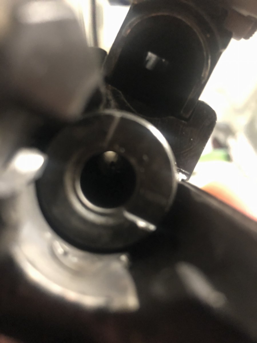

    Жалко, конечно, аппарат, но не могли бы вы, в научных целях, сделать фото ствола на просвет ? А то у общественности тут идут жаркие споры по поводу данной ситуации. И не могли бы выть чуть более детально расписать что и как произошло.

    Я правильно понял по фото,что детонация патрона произошла НА ПУТИ к патроннику,а не в нем?Вроде накола.

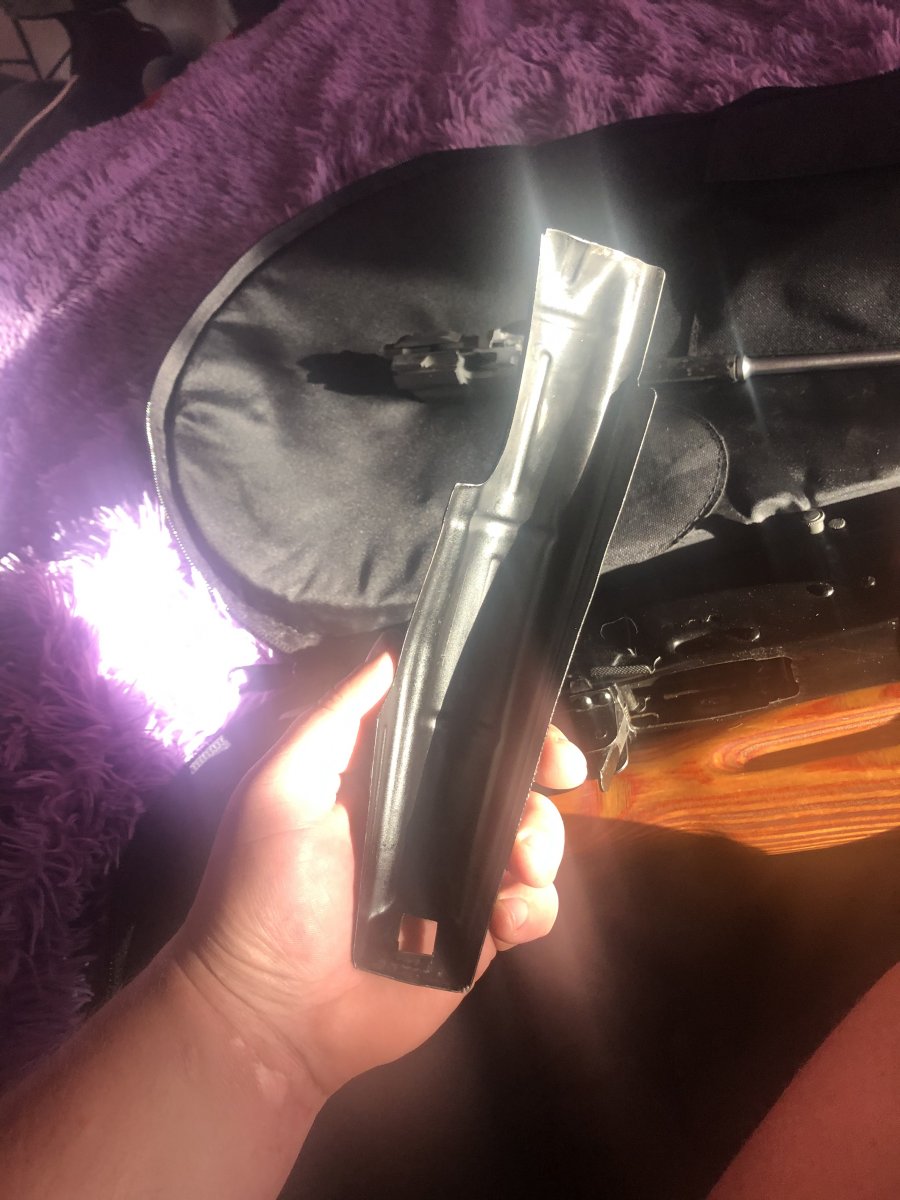

    Нет как раз во время выстрела.... выстрел произошёл, пуля вылетела и очень много газов вырвалось. В магазине все патроны целые ... может не полночью в патронник патрон зашёл.... но гильзу выкинуло... вырвало крышку, поддуло раму в районе магазина, и разорвало сам ударный механизм... я сам в шоке как такое могло произойти....

    100% что-то в стволе.

    Могло остаться что либо в патроннике или на упорах.
    Чтобы так разворотить калаш только патроном надо вместо пороха ВВ.
    Препятствие в стволе, не закрытий затвор. Или все вместе.

    Почему же тогда ствол не подут, а коробка в шепки? Видел Норинку с разнесенным аппером - там был выстрел при недозакрытом затворе.

    Если бы в стволе что-то было, это либо улетело либо пуля остановилась и было бы максимум поддутие ствола.
    При выстреле с незакрытым затвором просто погнуло бы коробку.
    В данном случае по фото четко видно, что выстрел был с закрытым затвором, потому и оторвало упоры. Произошла банальная детонация заряда. Если бы в патроне было ВВ (в обыденном понимании этого термина), то ко всему прочему пошматовало бы и ствол. Здесь же все намного проще.
    Затворные коробки на АКМ у нас не производят. Менять не на что. Снять с ММГ за 11000? А как официальна мастерская это проведет? Или самому менять на балконе? Кто-то из советующих реально пробовал перебивать номера и ставить потом на учет или хотя бы продлевать разрешение?
    Заварить коробку, пошлифовать и покрасить могут только в гаражах. Ни одна официальная мастерская не возьмет на себя ответственность за последствия. Даже завод Маяк, который огражданивал данные карабины, четко указал в инструкции по эксплуатации (идет в комплекте) в п.9.6 на стр. 11, что ствольная коробка не меняется.
    ТСу было указано самый простой правильный способ решения в данной ситуации. Но... Оно понятно, потерять любимую игрушку за 600-1000у.е. это больно. Увы, реальность не всегда соответствует нашим надеждам.
