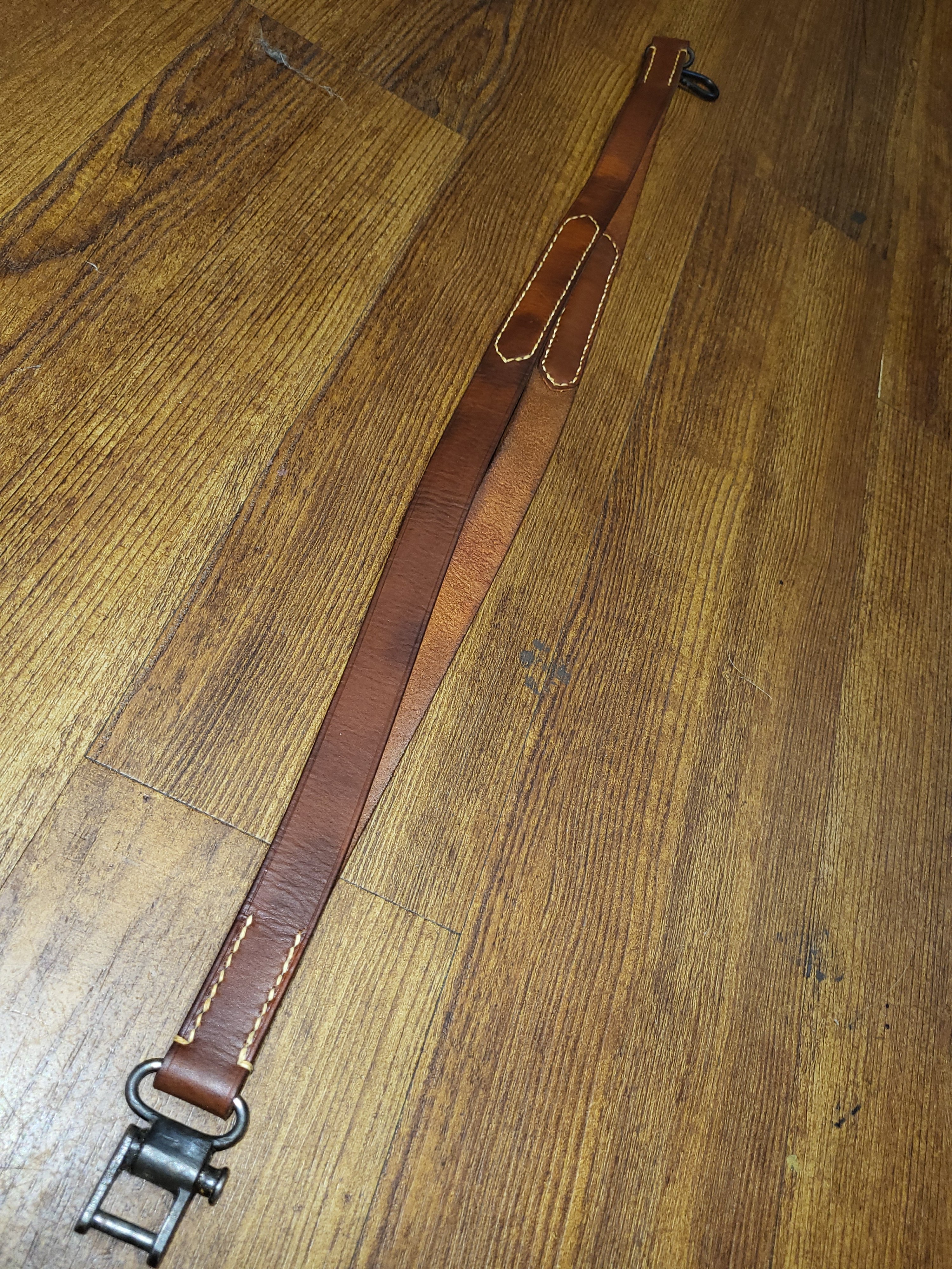

Ремень МГ-34/МГ-42
Тема у розділі 'Реставрація знахідок', створена користувачем Оружейник, 3 кві 2021.

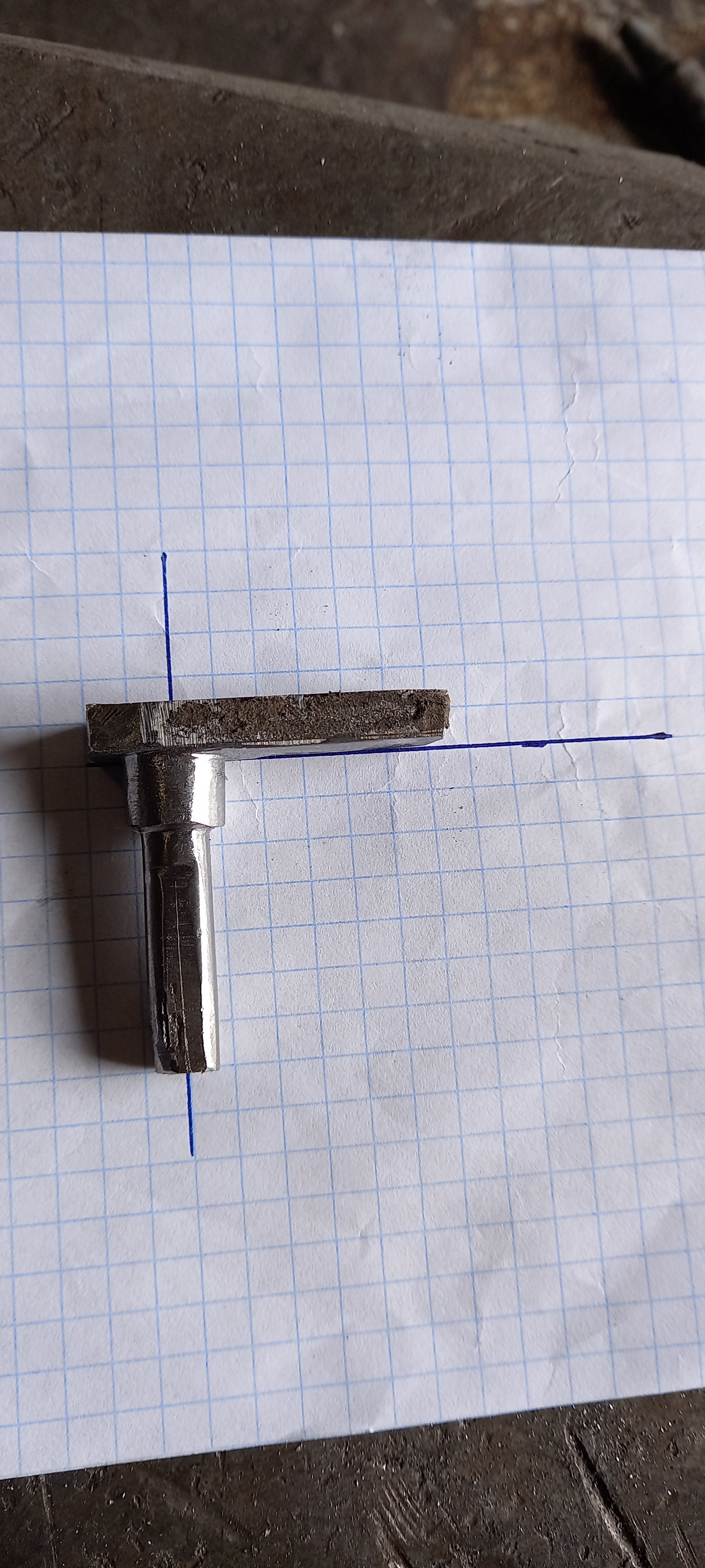

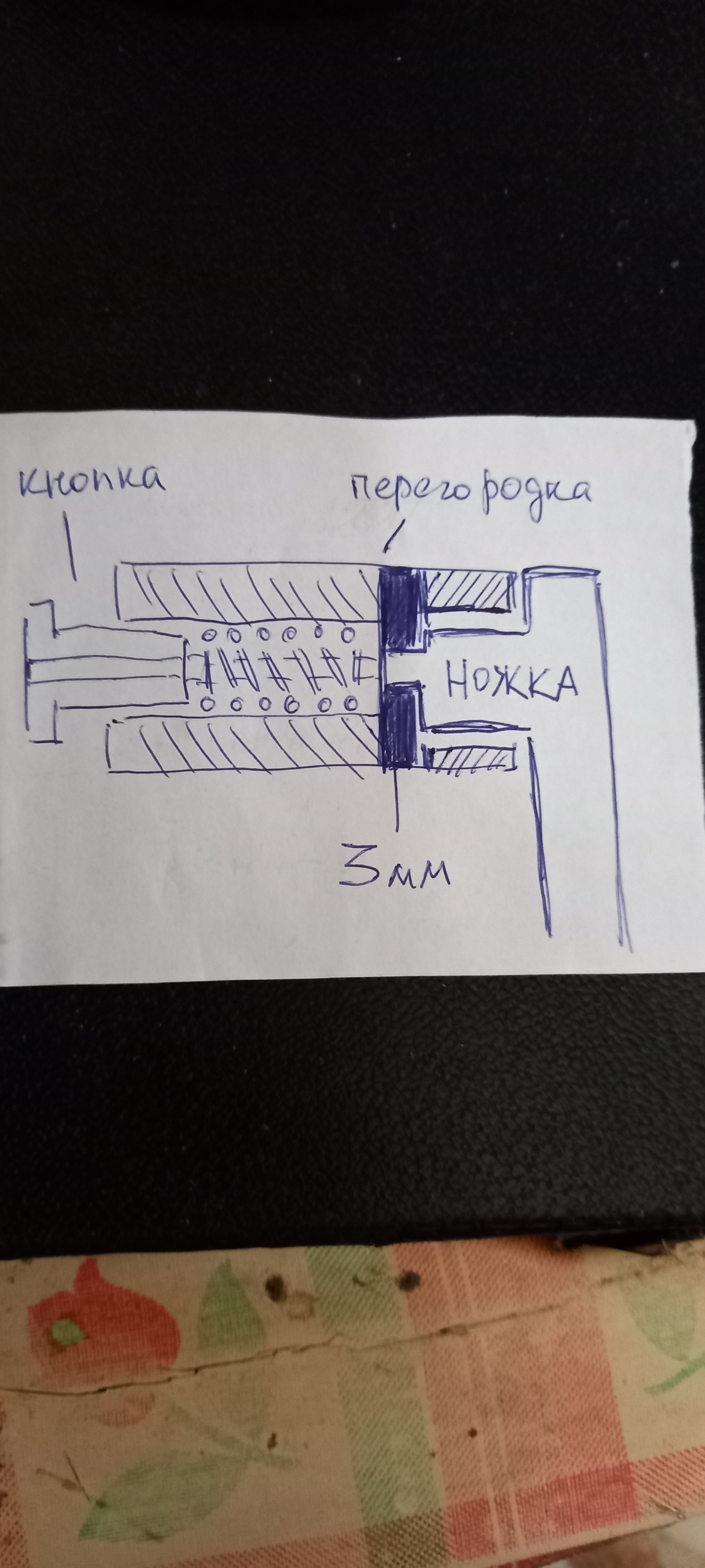

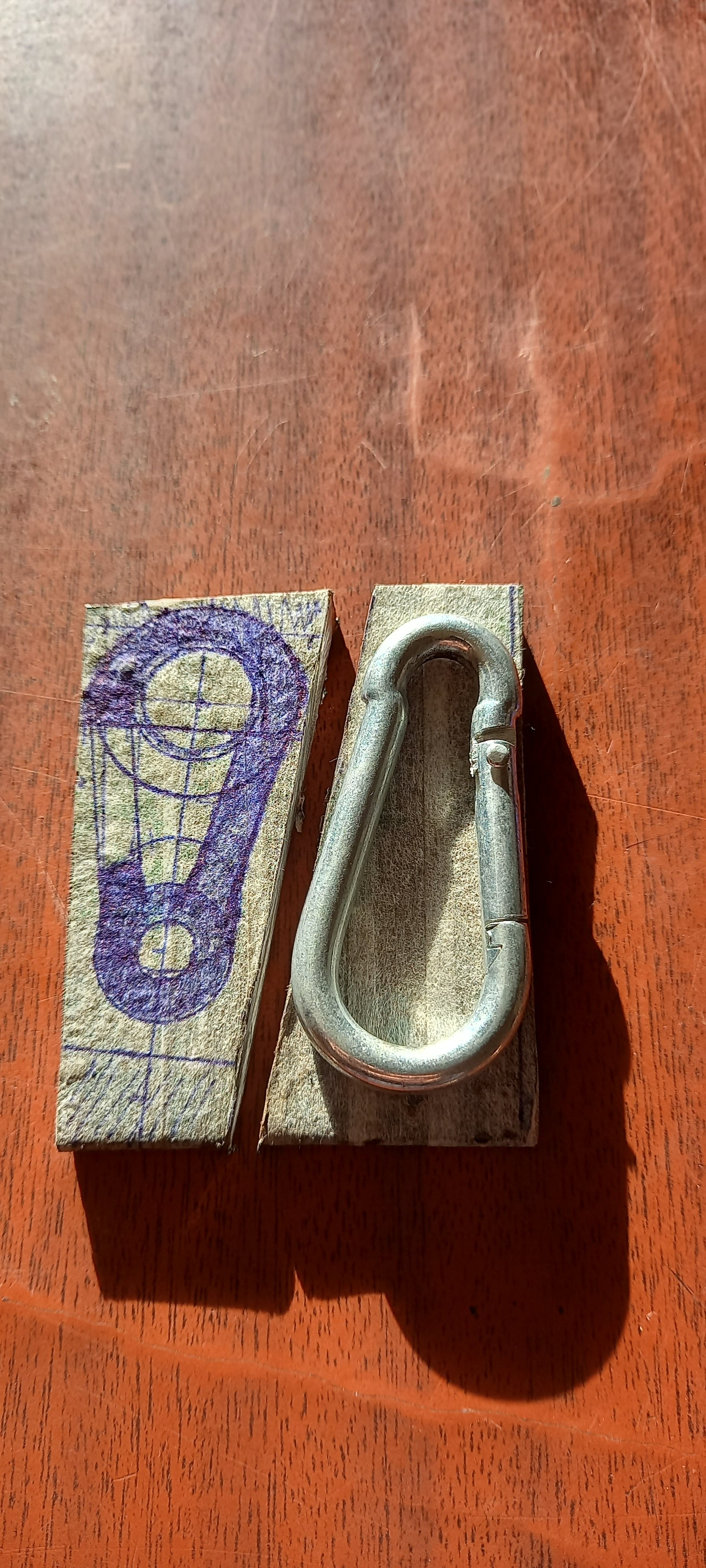

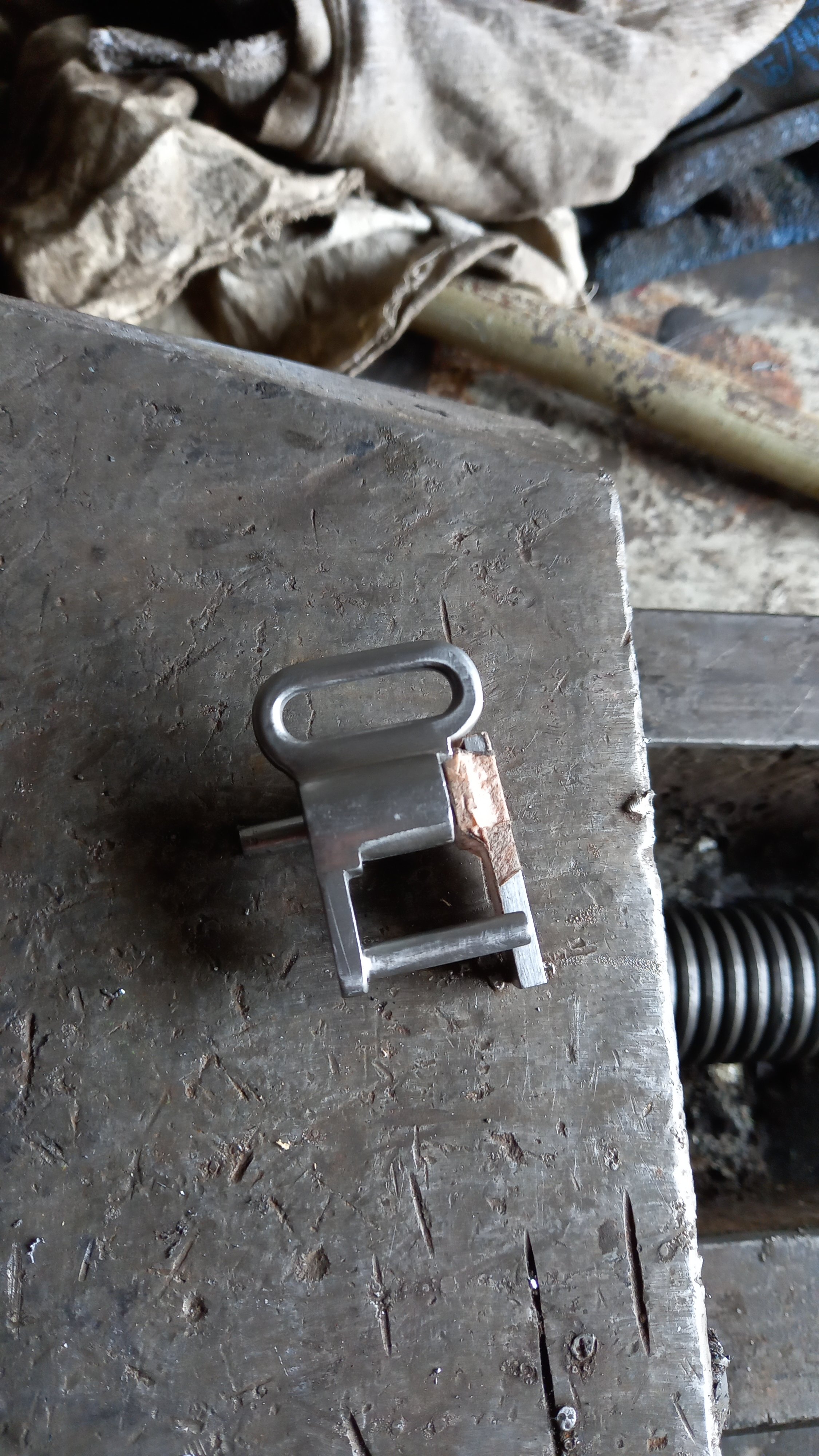

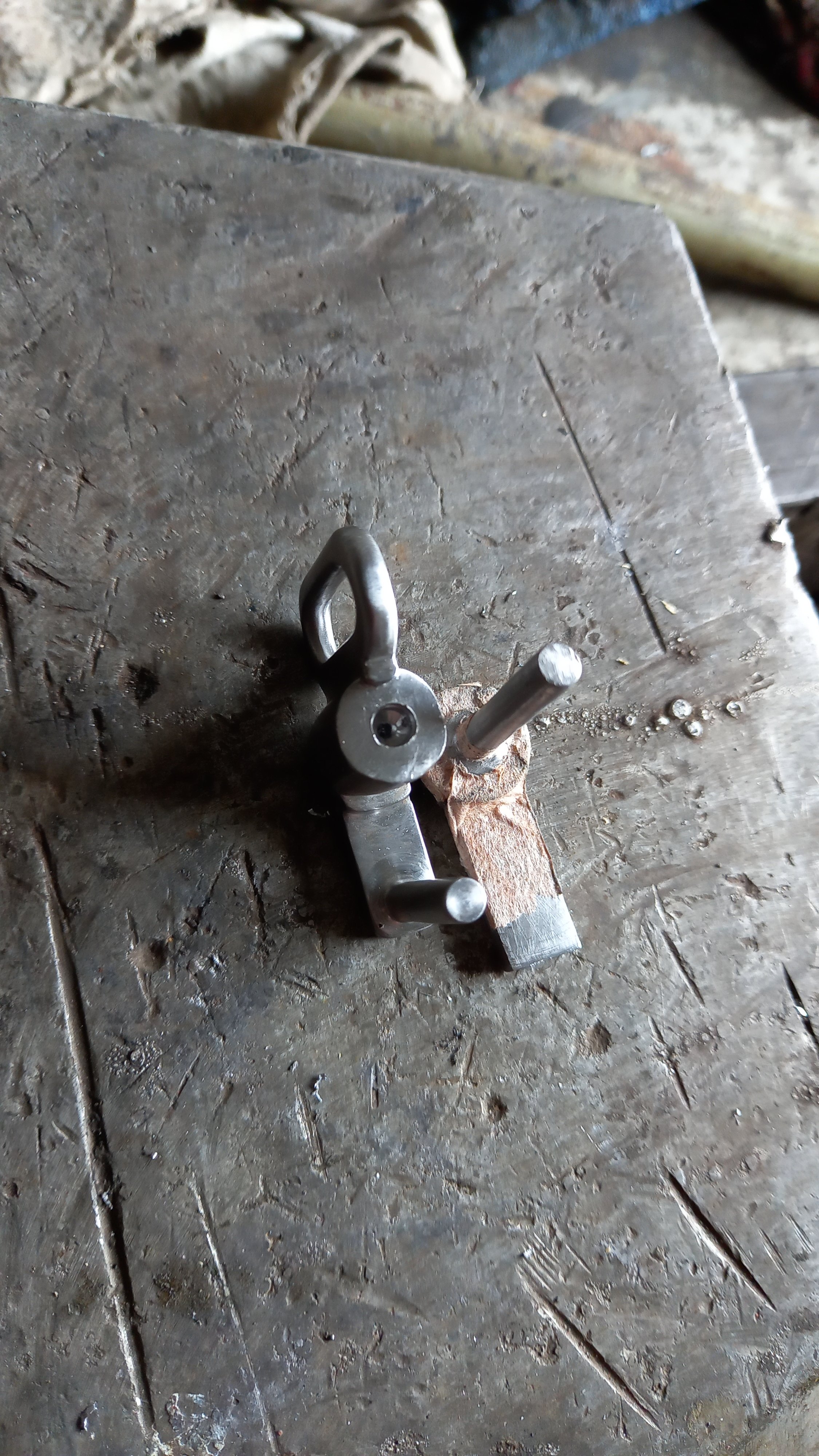

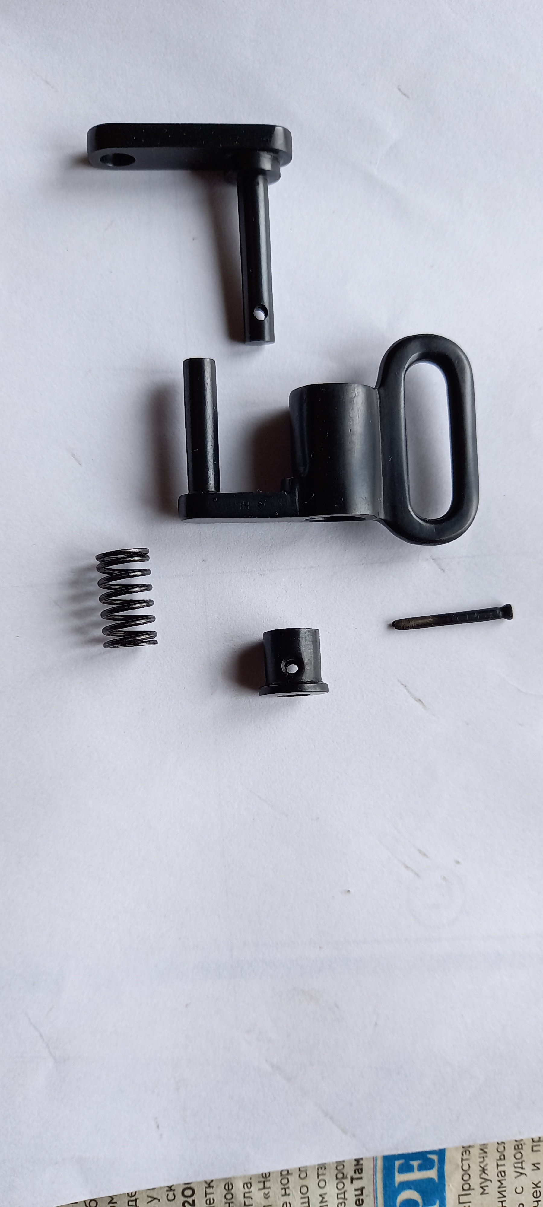

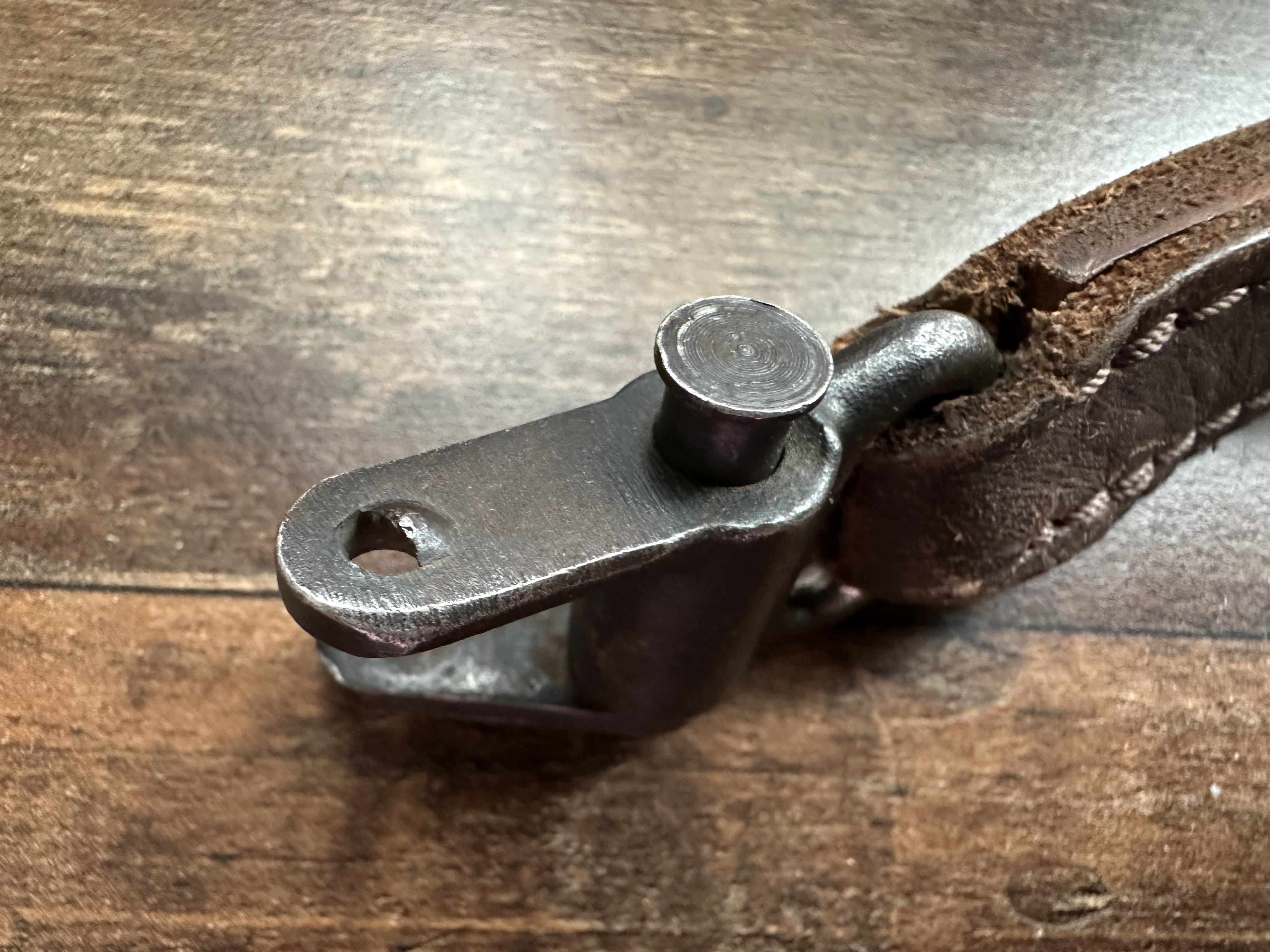

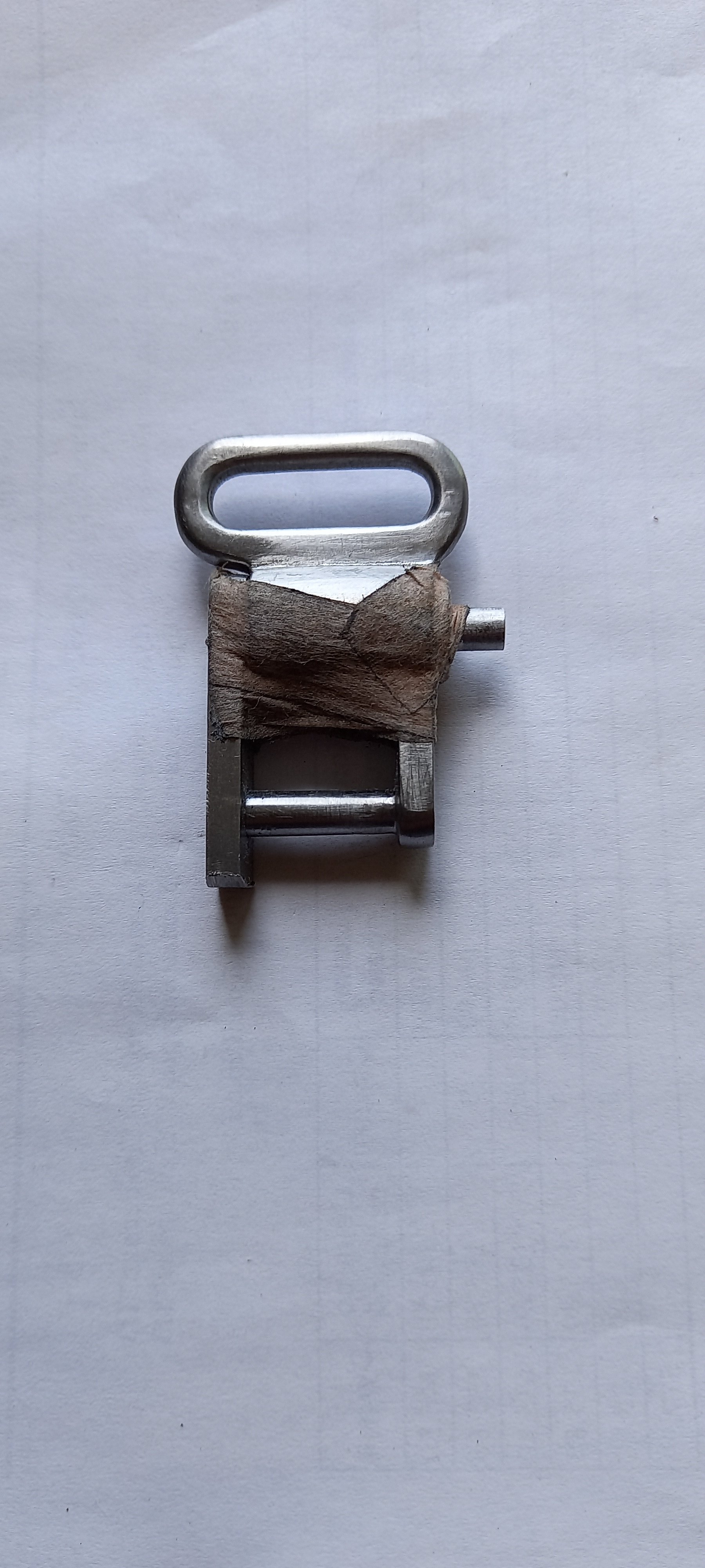

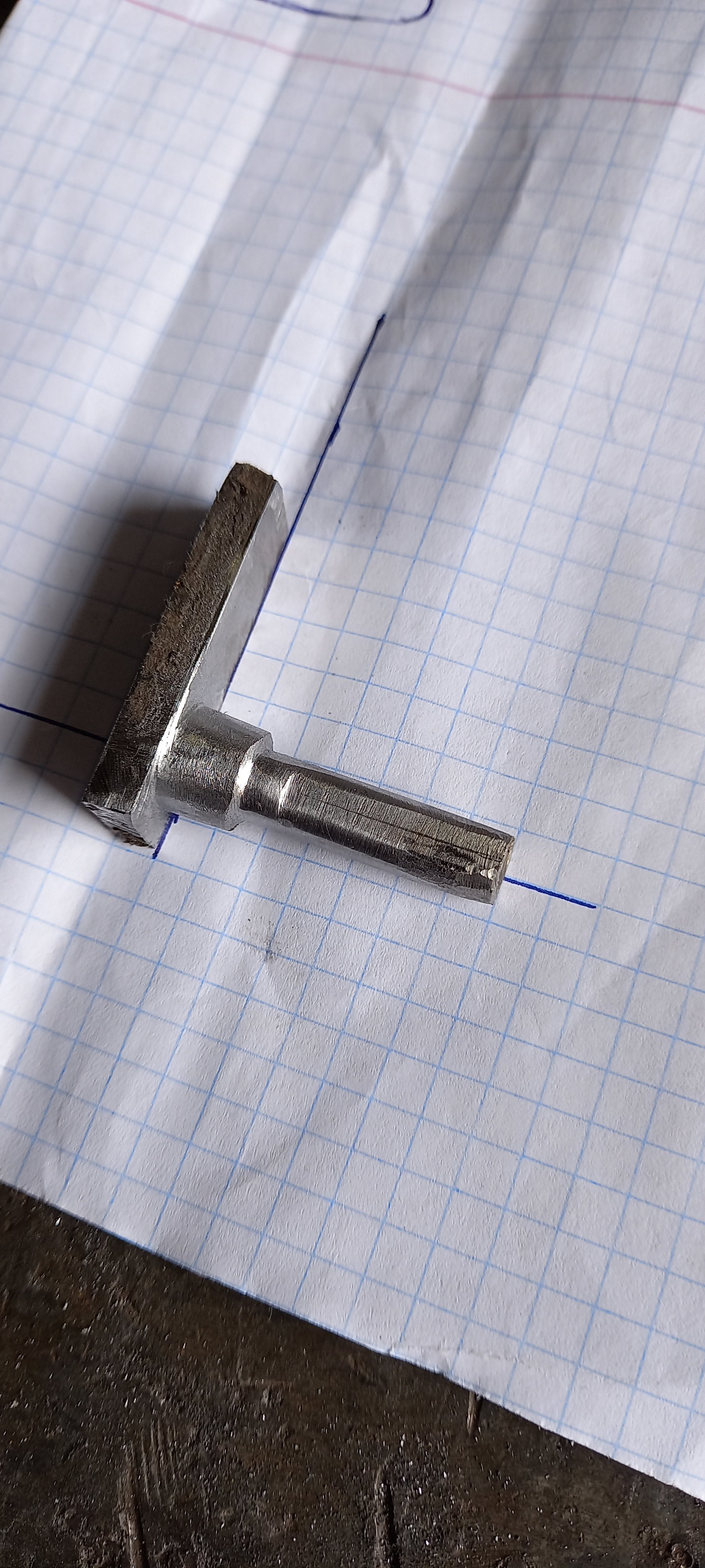

    проблемы возникли при центровке отверстия, где шплинт удержания рукаятки мг, заходит в отверстие ножки антабки, которая откидывается при нажимании на кнопку антабки.
    663, RIHARD 77, ALEKS81 та ще 1-му подобається це.
  3. Иван Перепелица
    Иван Перепелица Stabsgefreiter
    860
    Запорiжжя

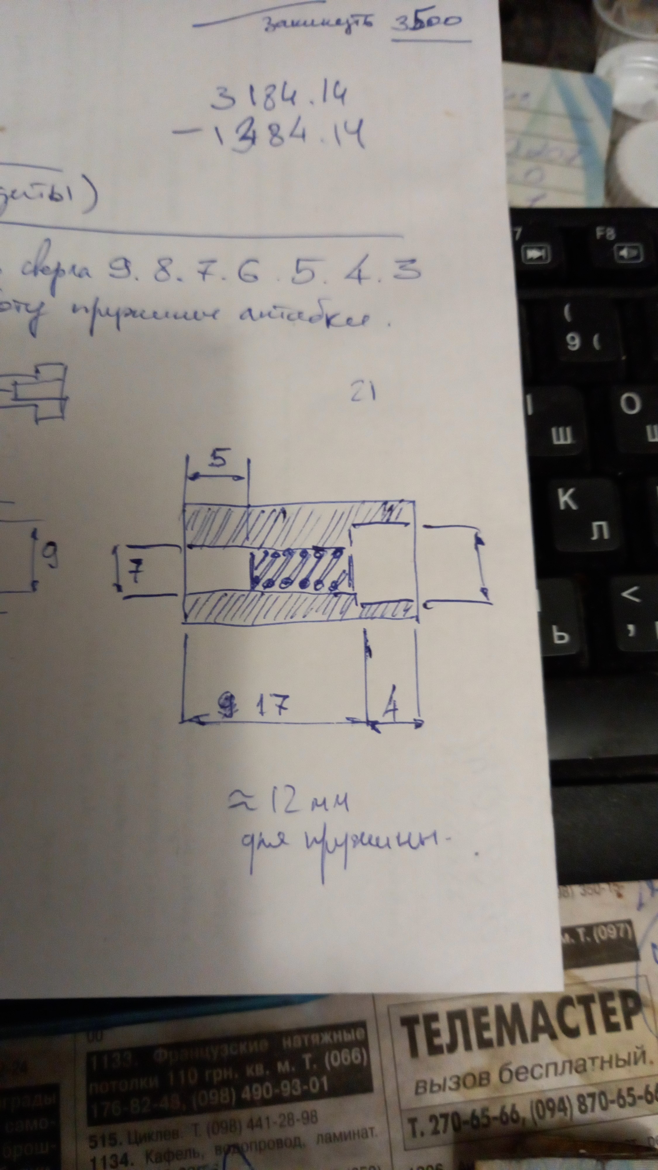

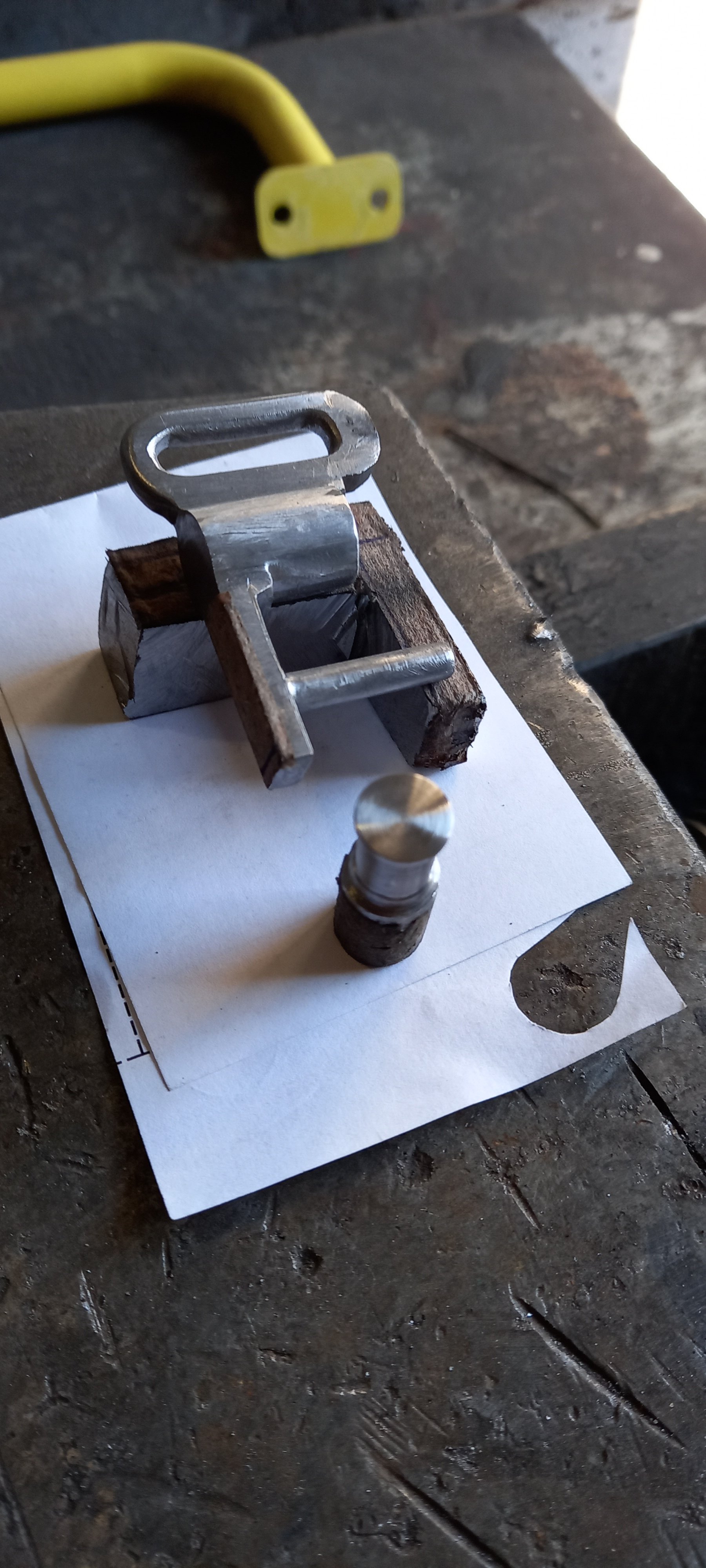

    тут я и подматывал ленту, чтобы ножка не люфтила для точного вымеривания центра отверстия, и поиск нужной пружины, как по длине, так и по диаметру, так как изначально решил не уменьшать уже готовые пружины.
    К сожалению предоставленный в этой статье чертеж работы пружины, НЕ ПРАВИЛЬНЫЙ, работа пружины внутри, антабки другая, на чем я убедился создав протатип, и проверив правильность работы на нем.

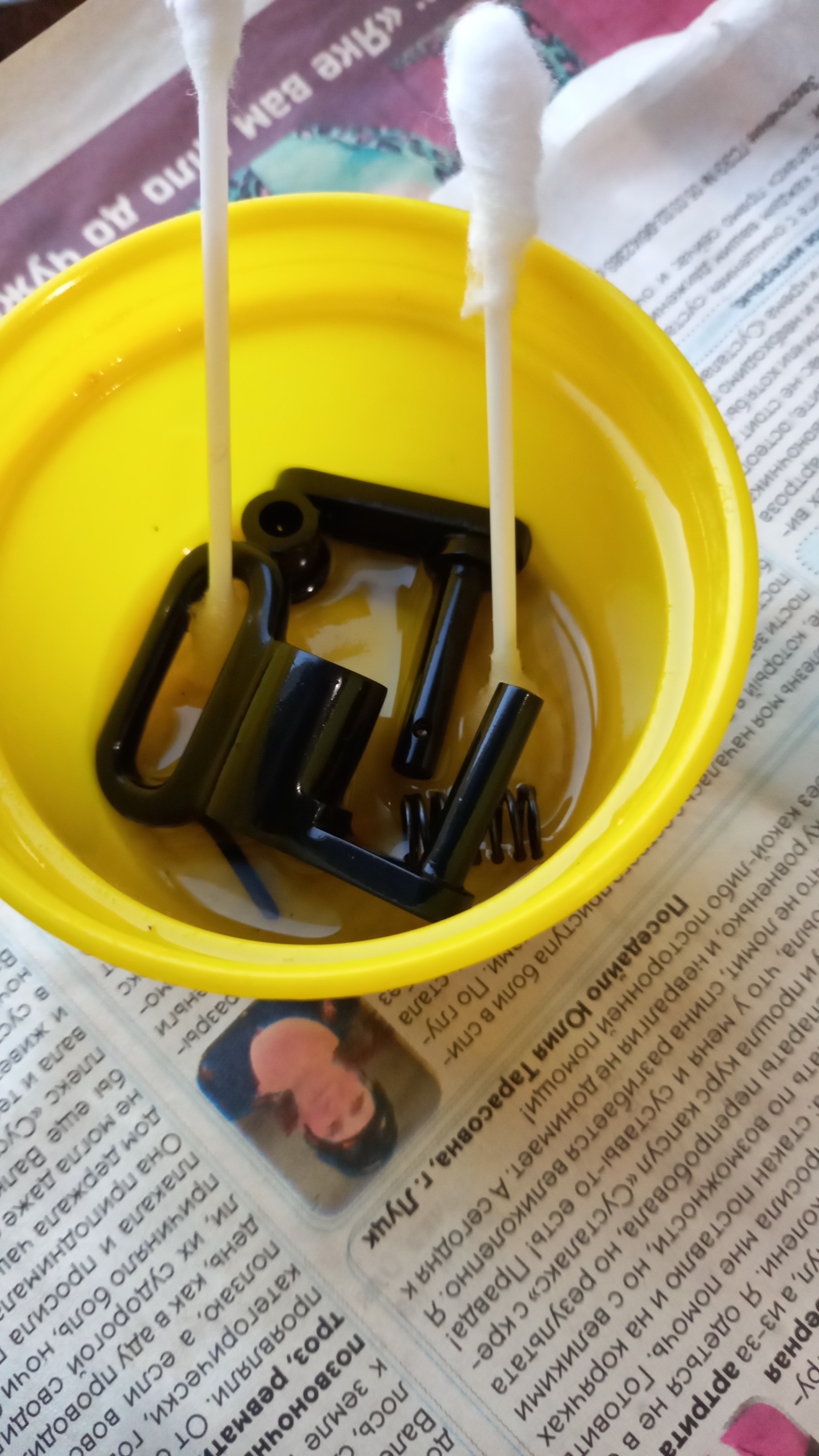

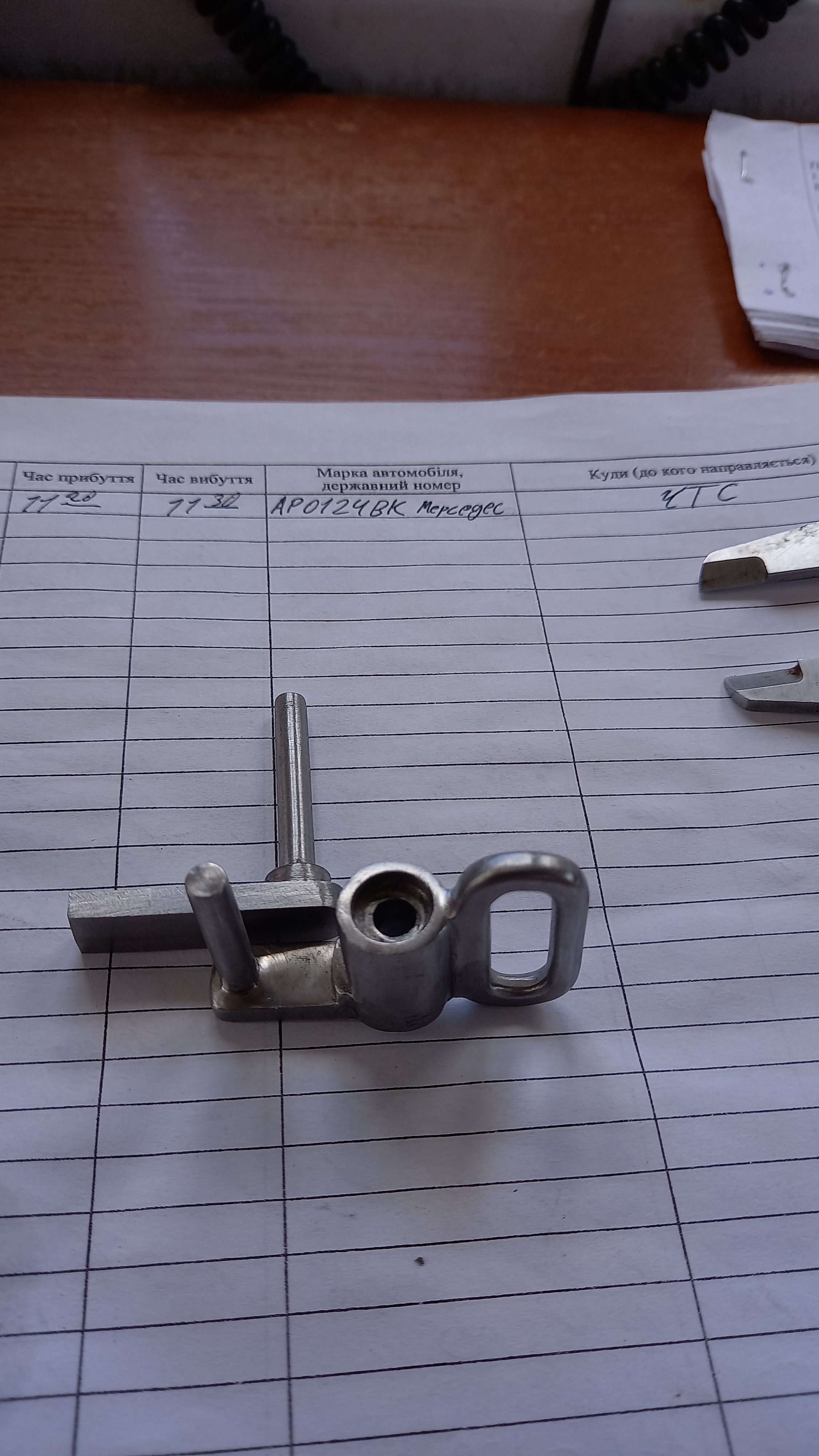

    Ну а дальше поворонил и собрал, если честно ньюансов много, но хорошо что получилось, хотя второй раз наверное не решусь делать, хотя в один момент все пошло как по маслу, и я решил что возможно буду делать их и продавать по 600-1000, но потом, после поломки 4 сверл, на извлечение которых я потратил около 2-3 часов, я понял что не только это не мой день, но и сама затея....

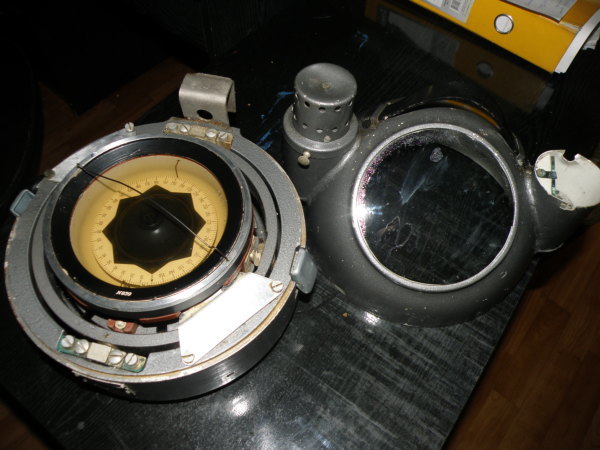

    К сожалению нет.... проектов много, жизнь идет, времени свободного нет, отказываюсь то от одного, то от другого, материальной базы нет, практически все на коленках...сам сапожник без сапог.... а еще ремень шить.

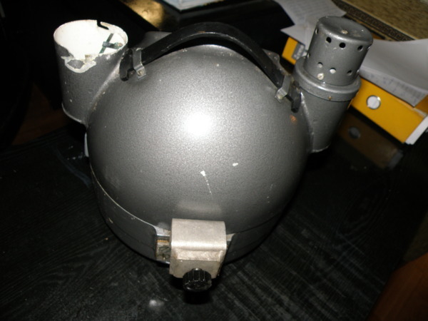

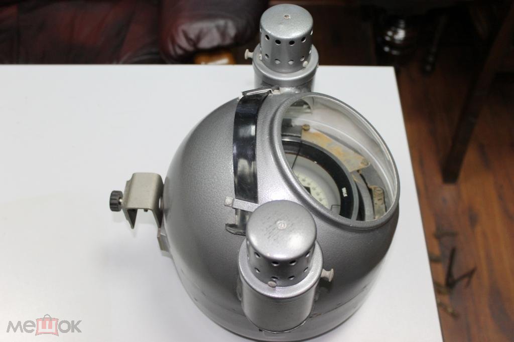

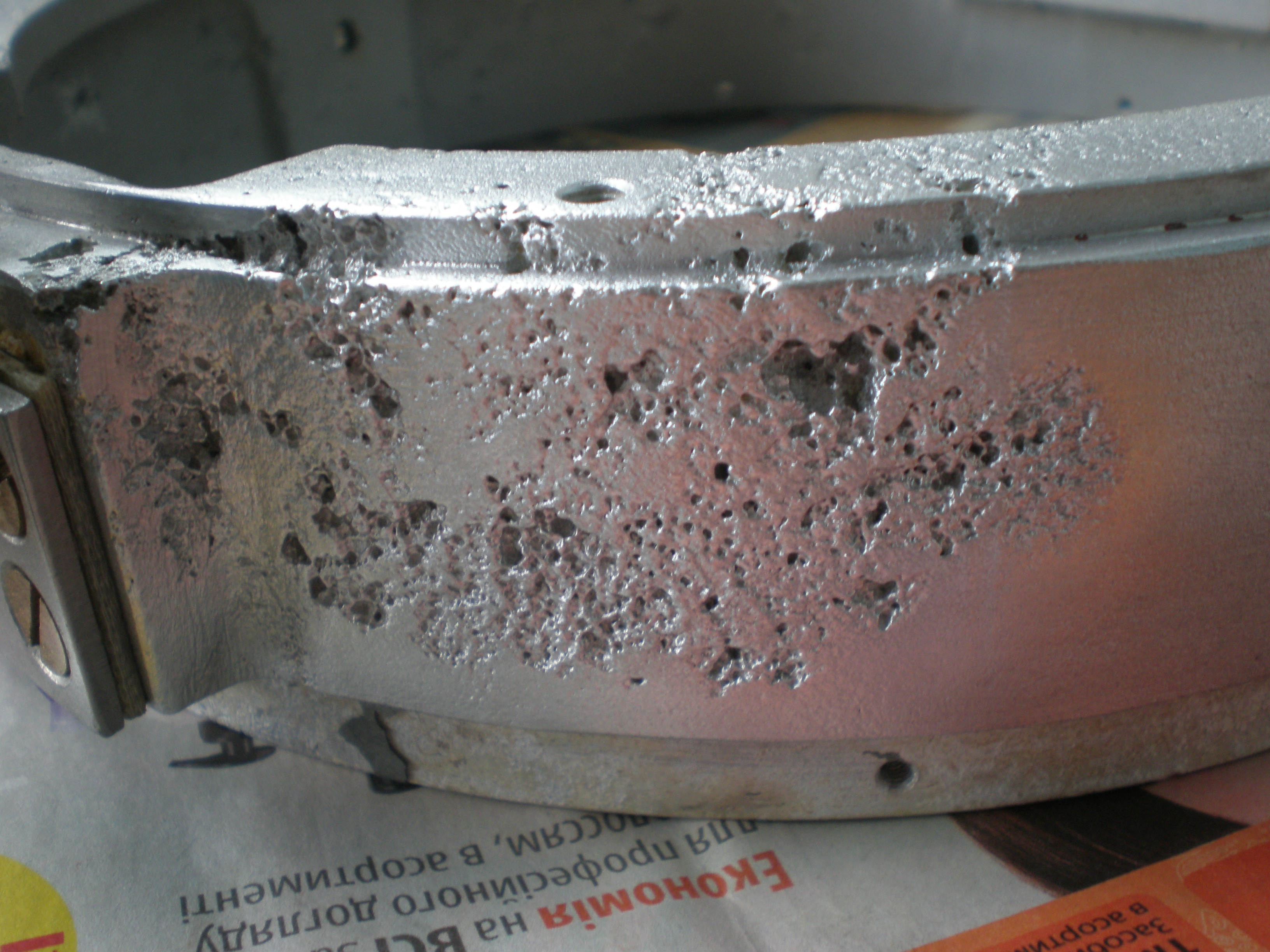

    А комрад ждет уже 2 год, компас который отдал мне на восстановление.
    Вот как его поело....пролежал на затонувшей яхте лет 20.
    И какой он должен быть красивый...

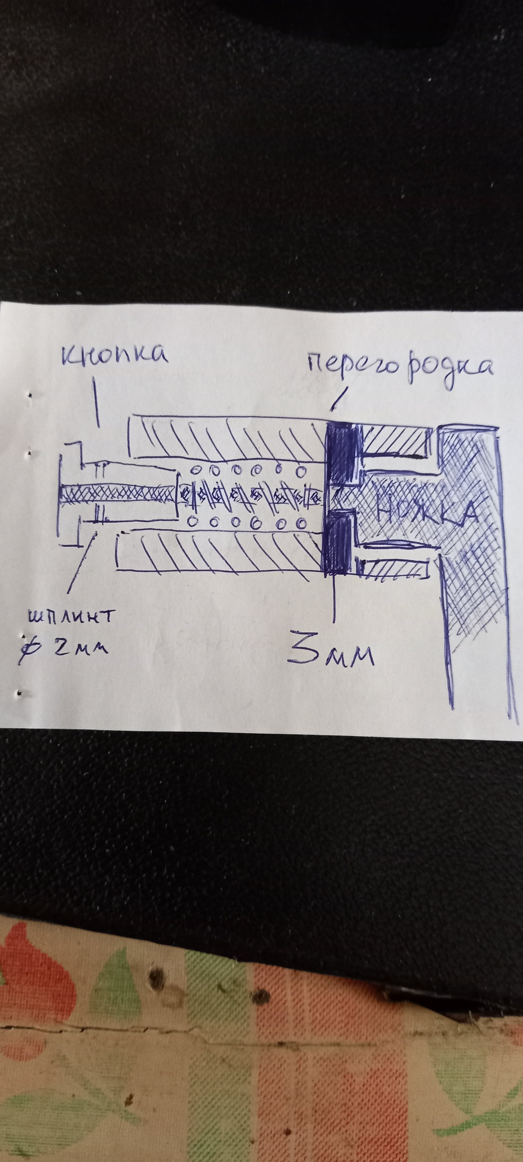

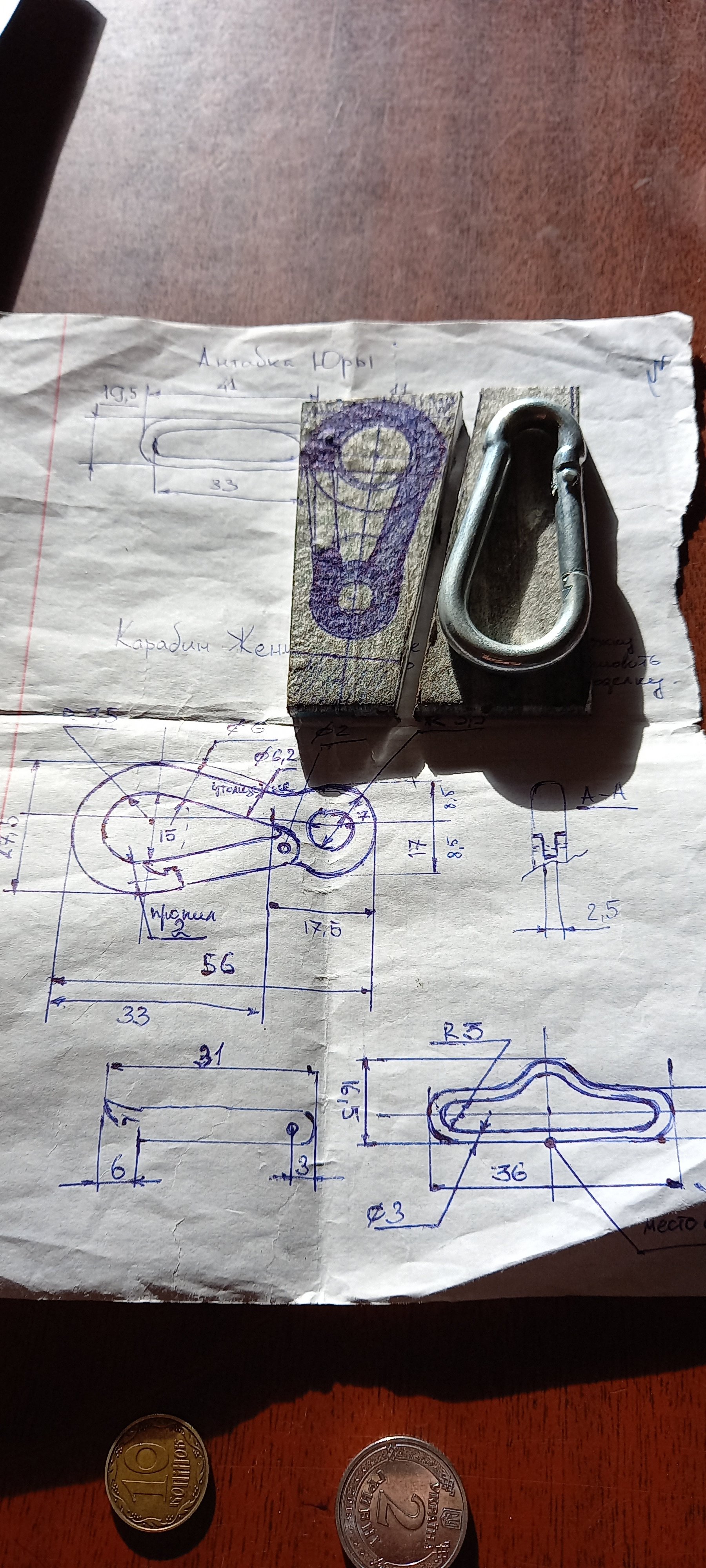

    Это сравнение, оригинала и копии, чертеж что выложил это черновик для меня найду правильный перезалью.

    Чертеж, будут вопросы задавайте отвечу по возмлжности.

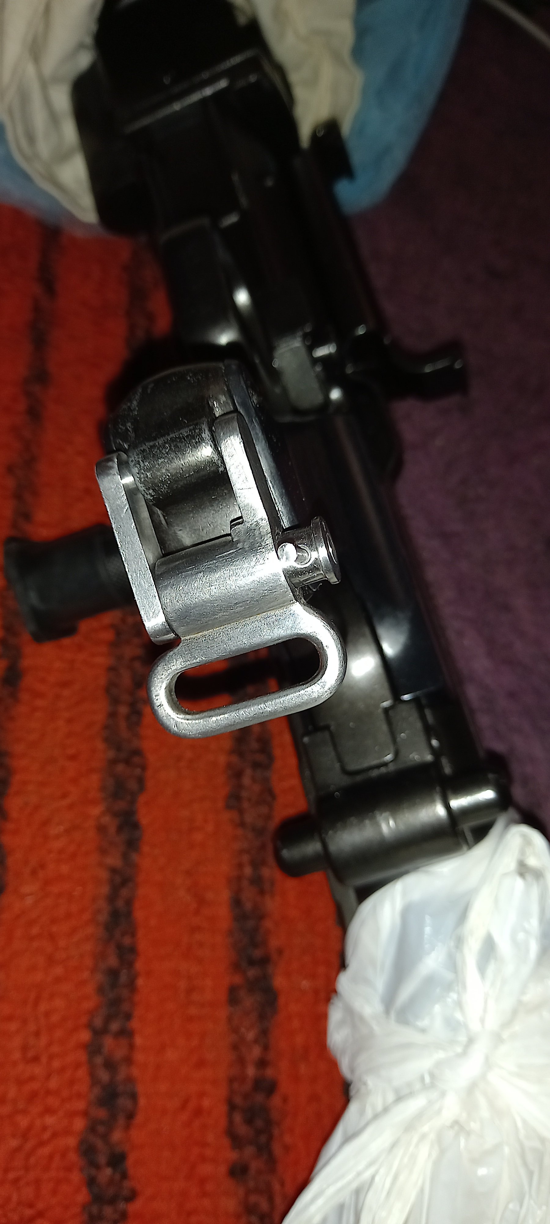

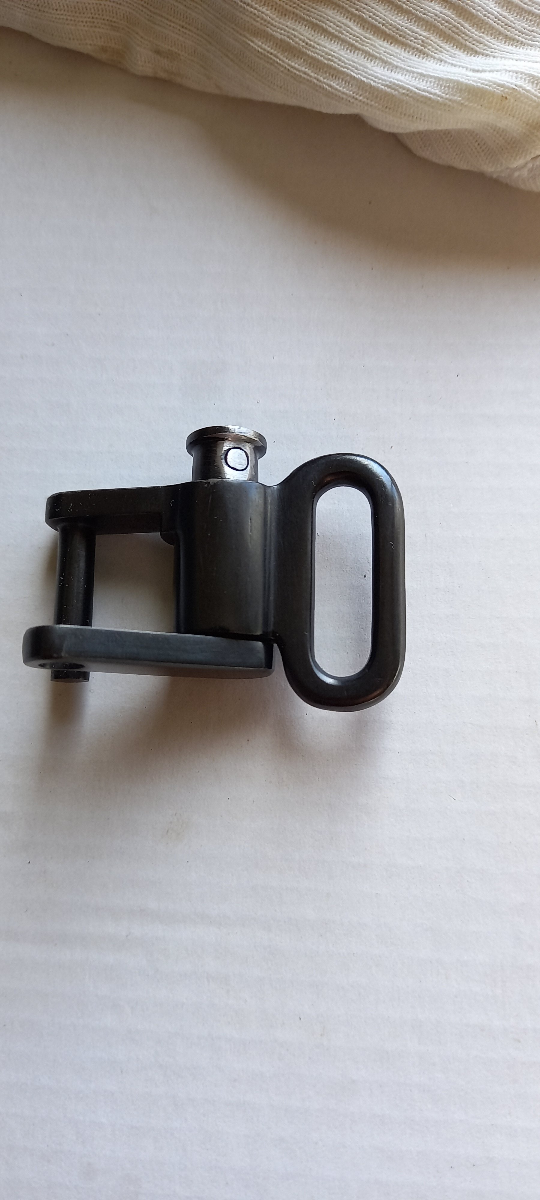

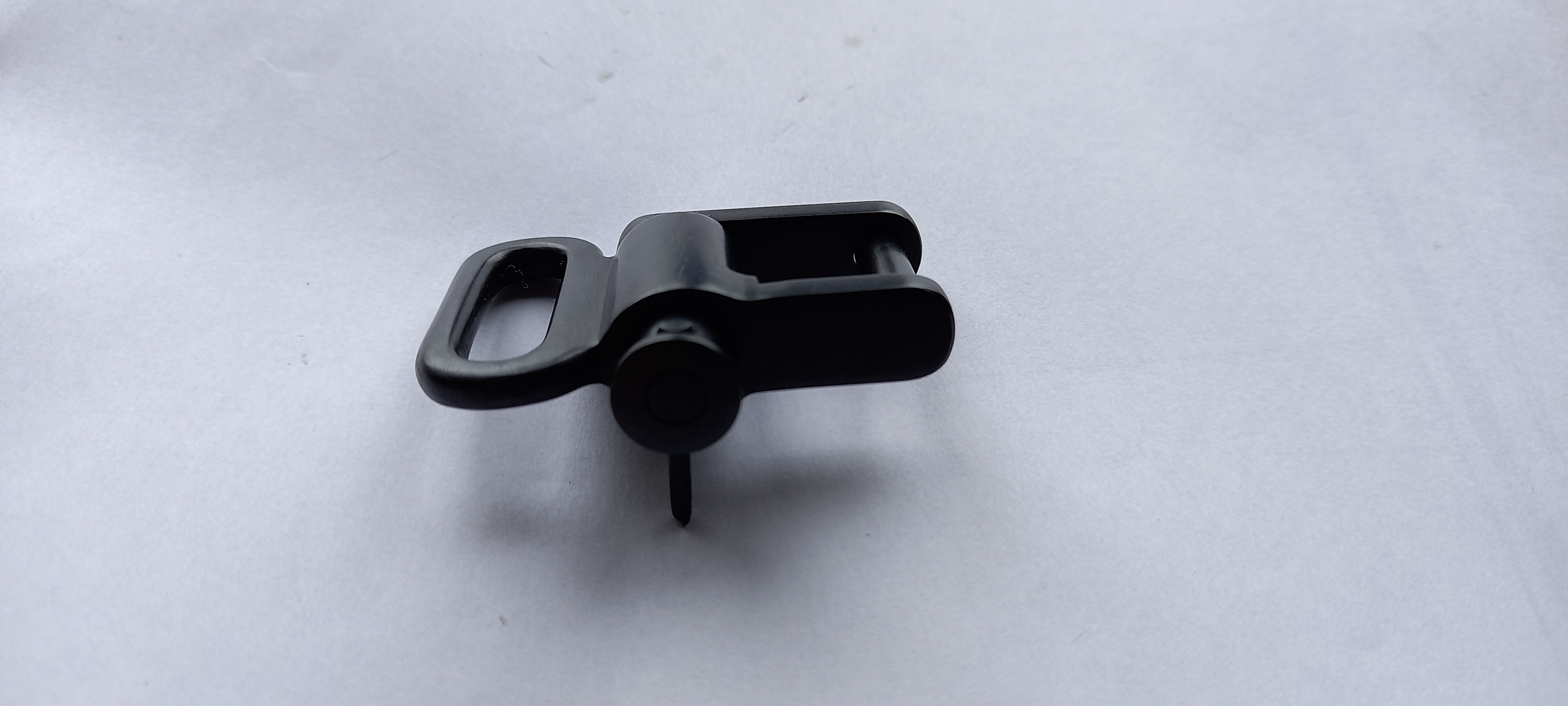

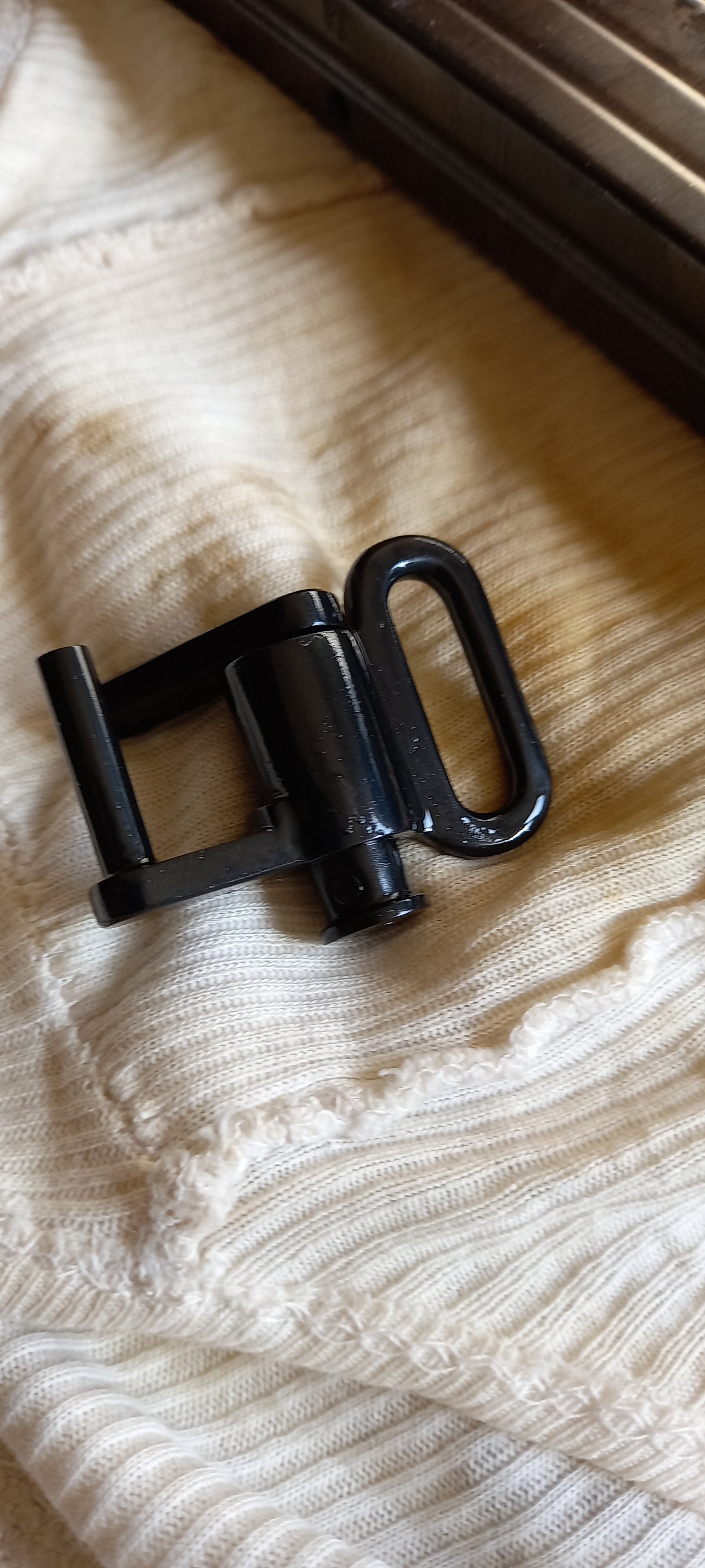

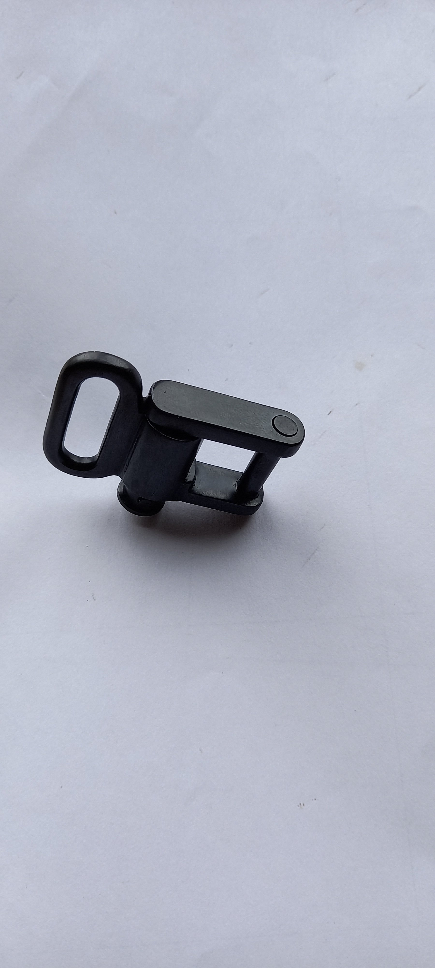

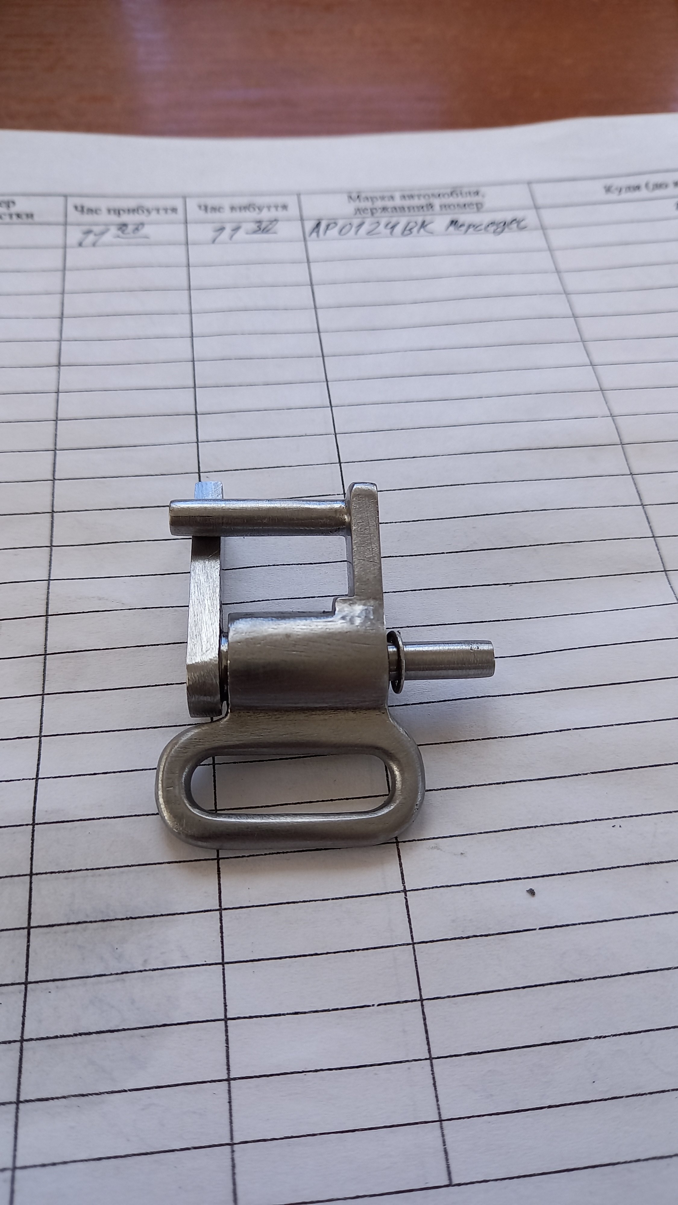

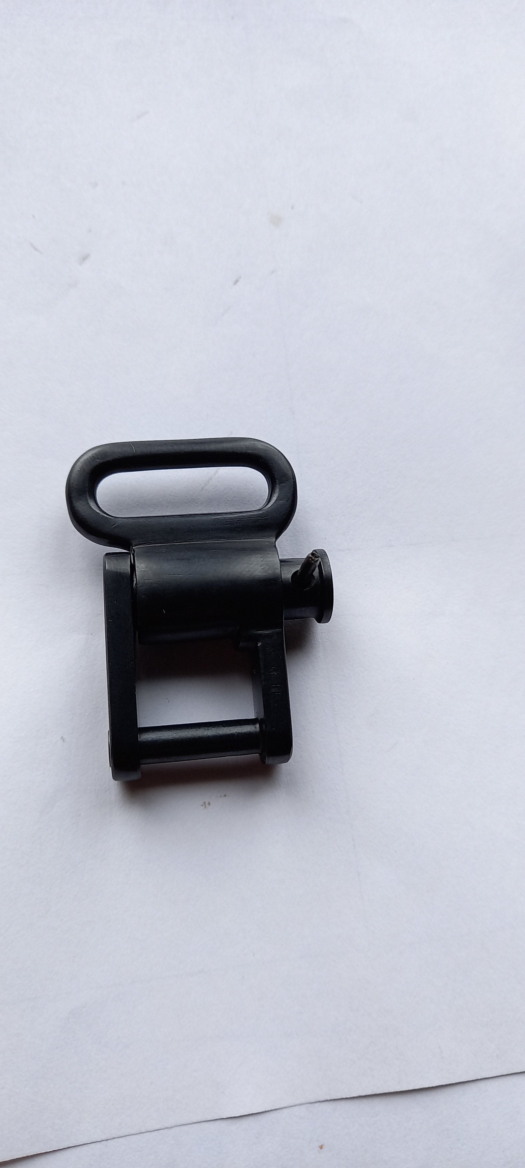

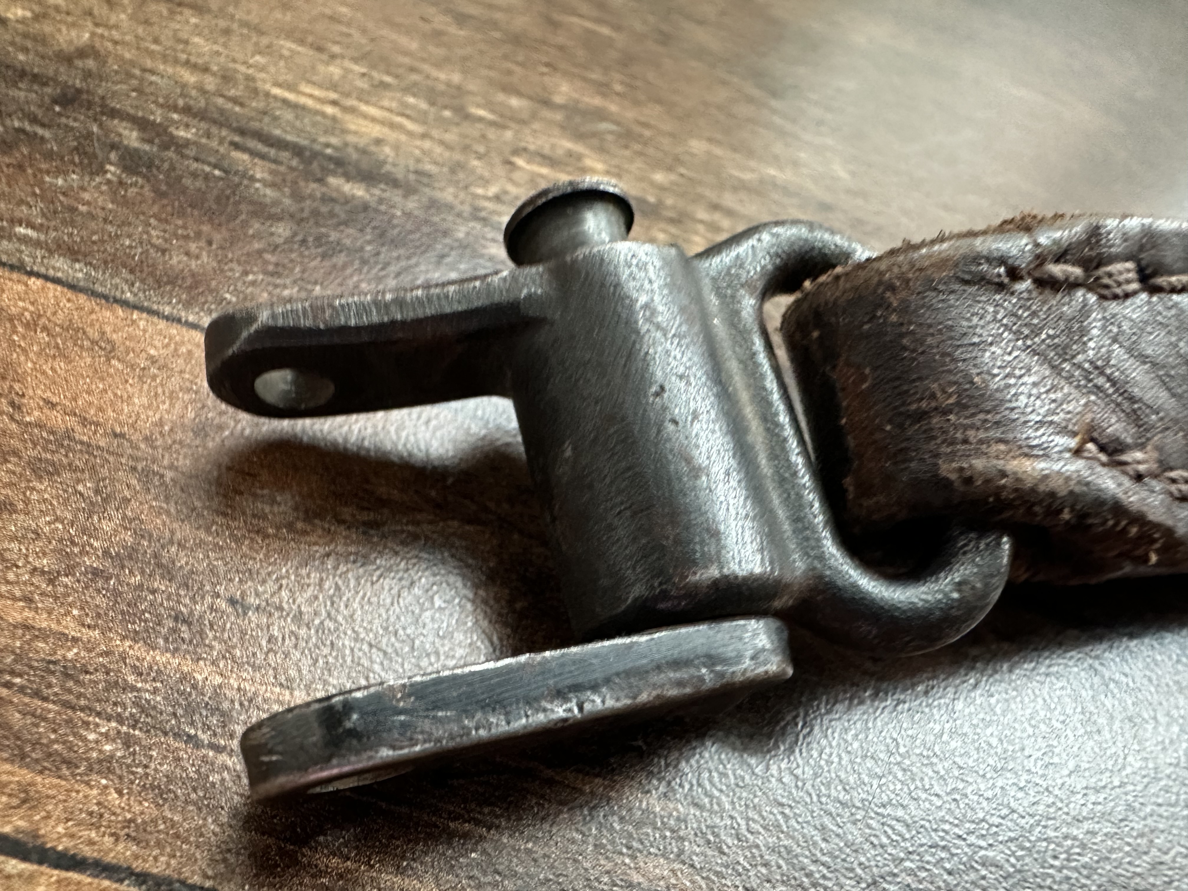

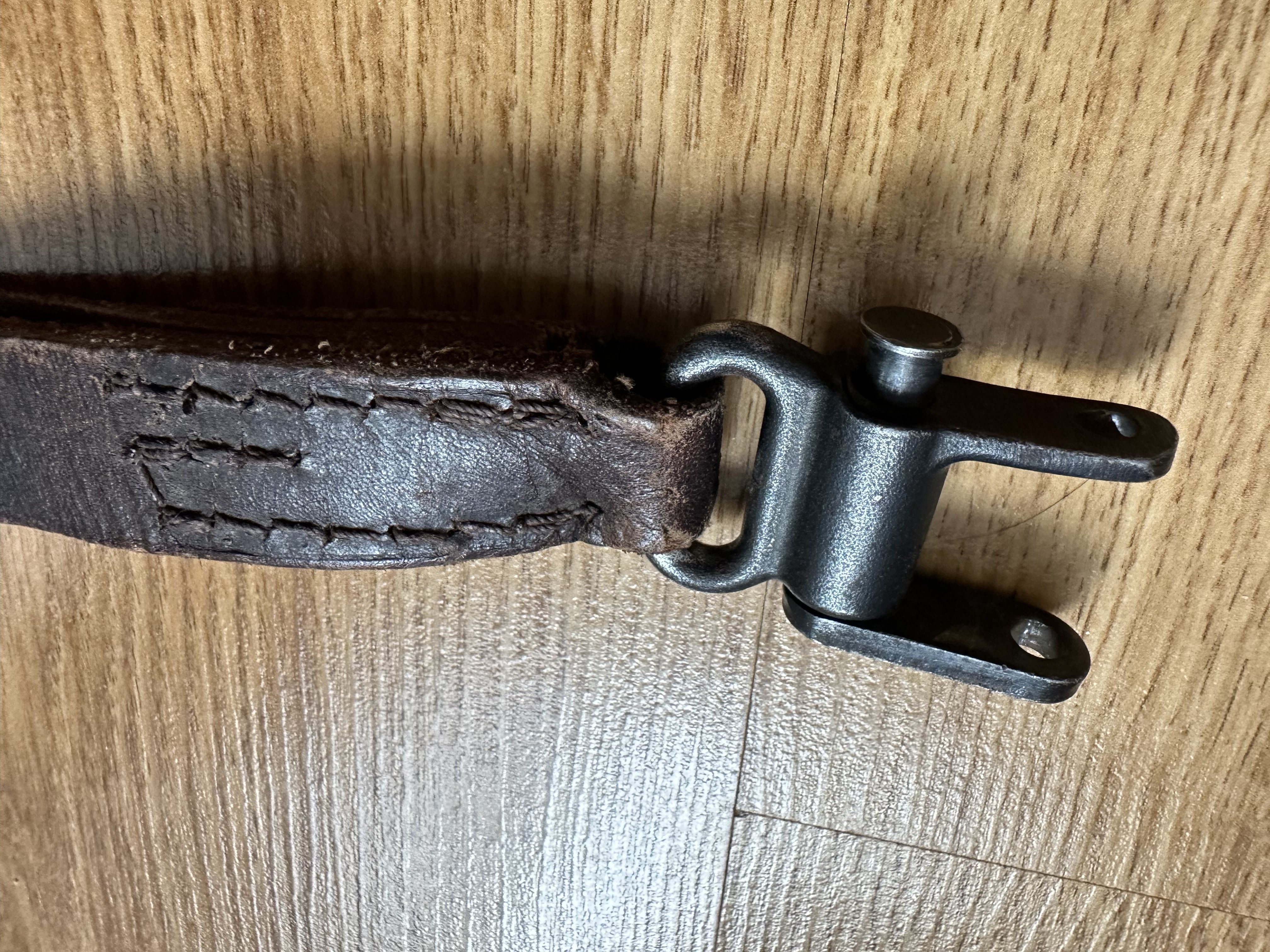

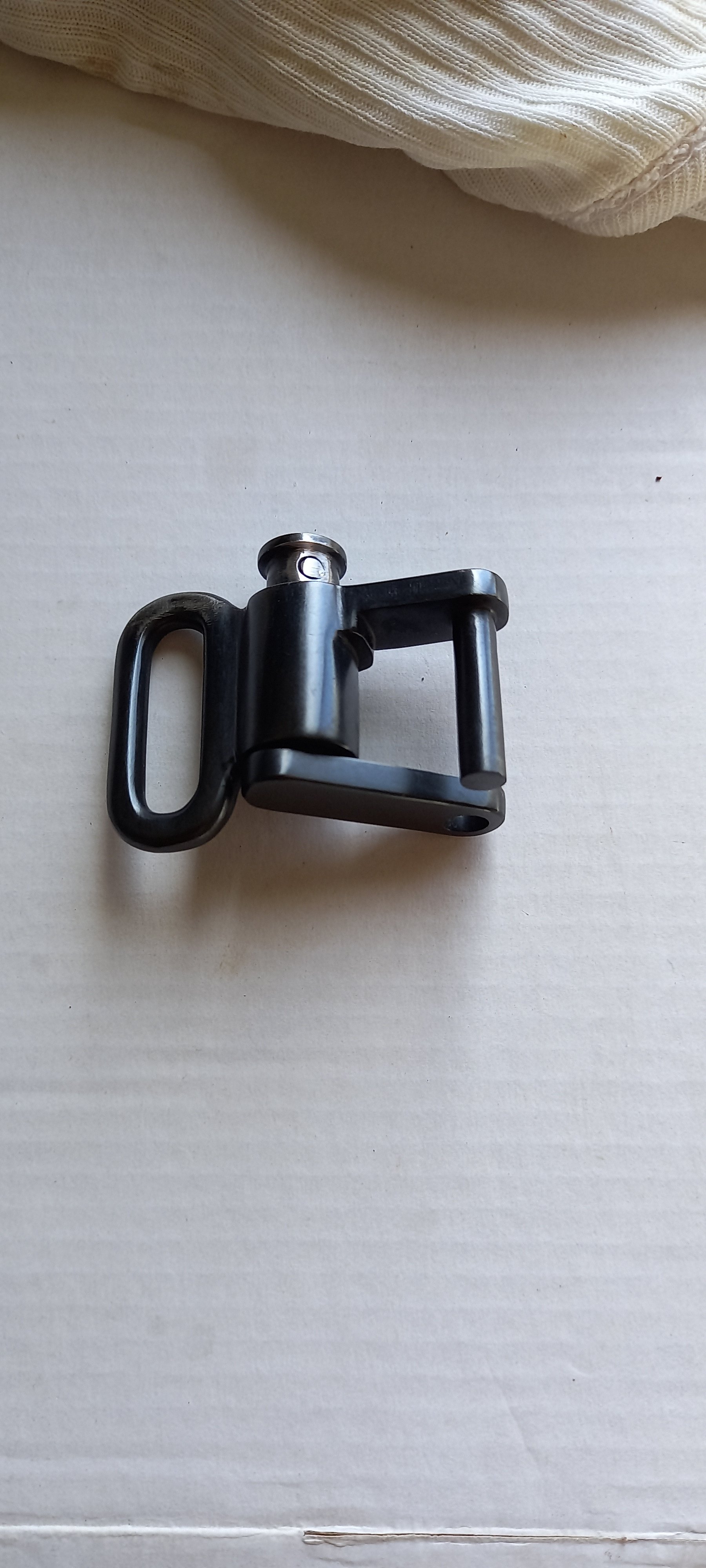

    Добрался...установил шплинт, разбил его и поворонил., вроде с антабкой закончил.
    E.Sibert, RIHARD 77, Моби_002 та ще 1-му подобається це.

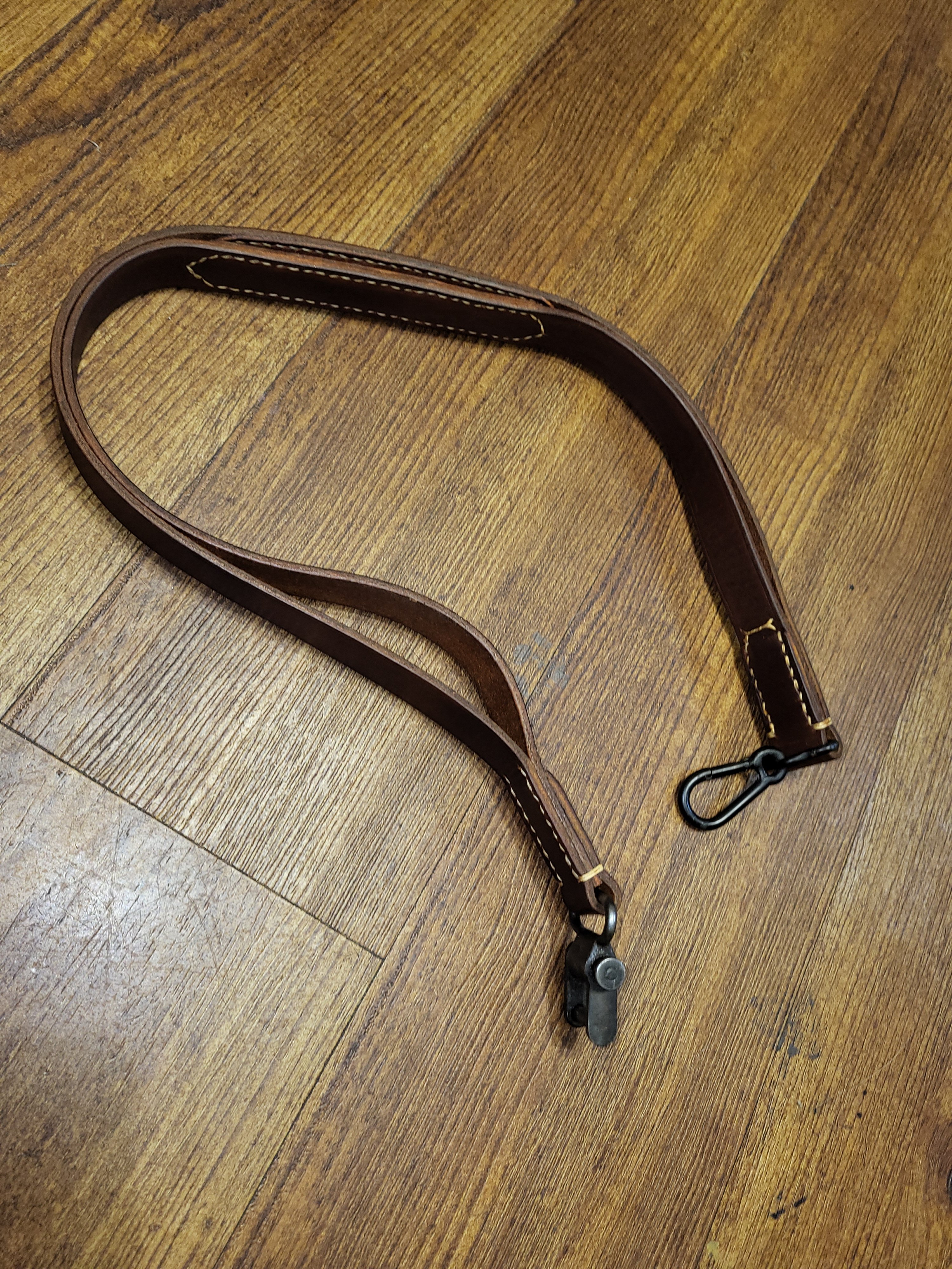

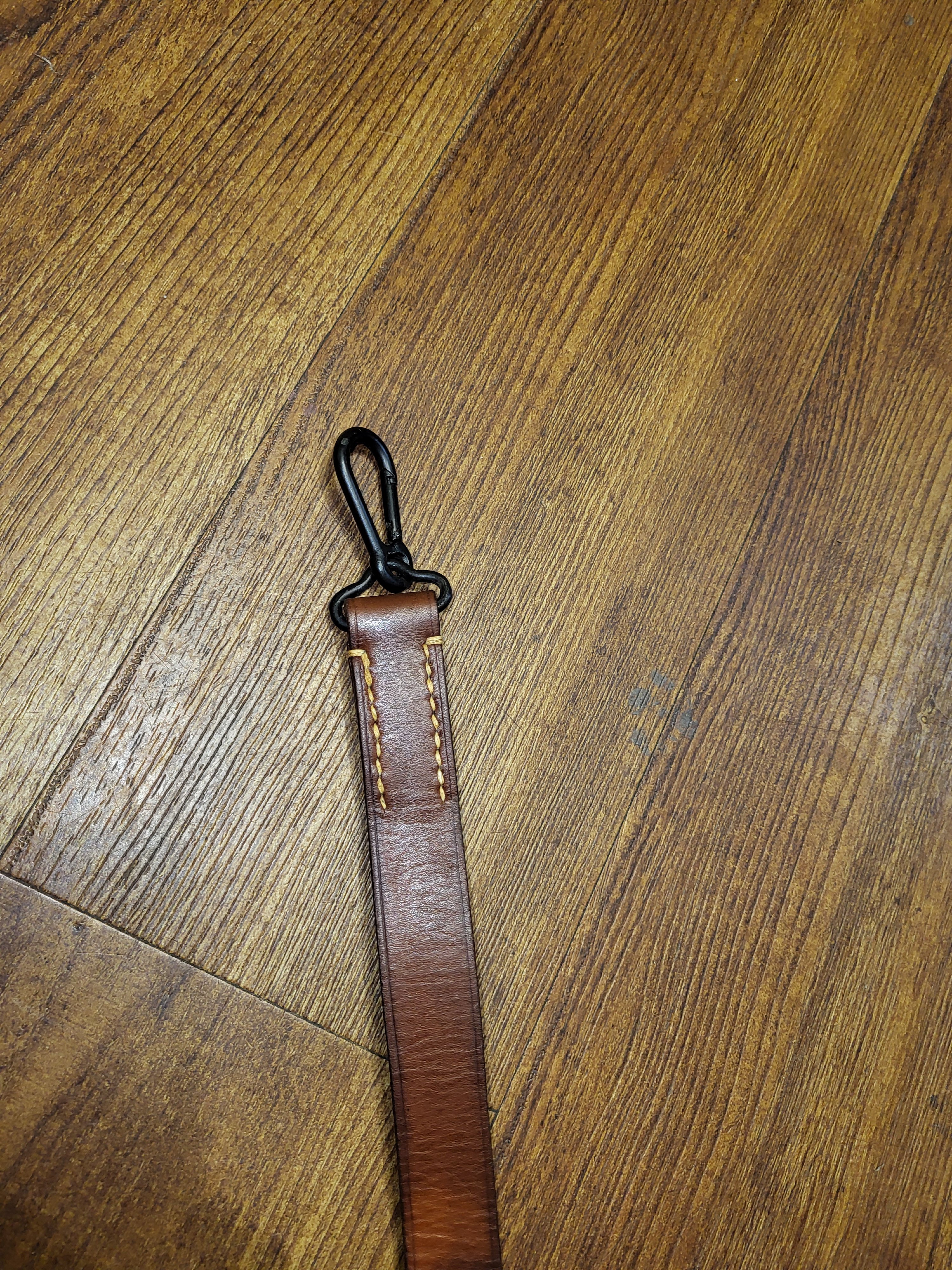

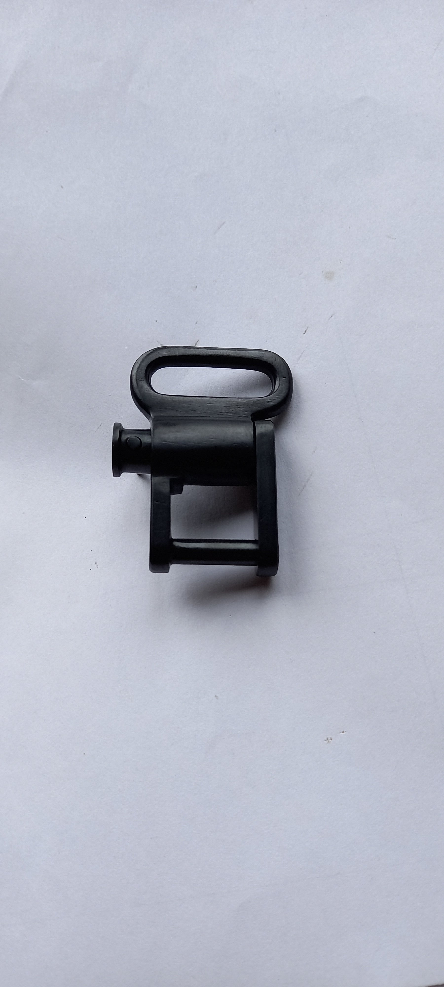

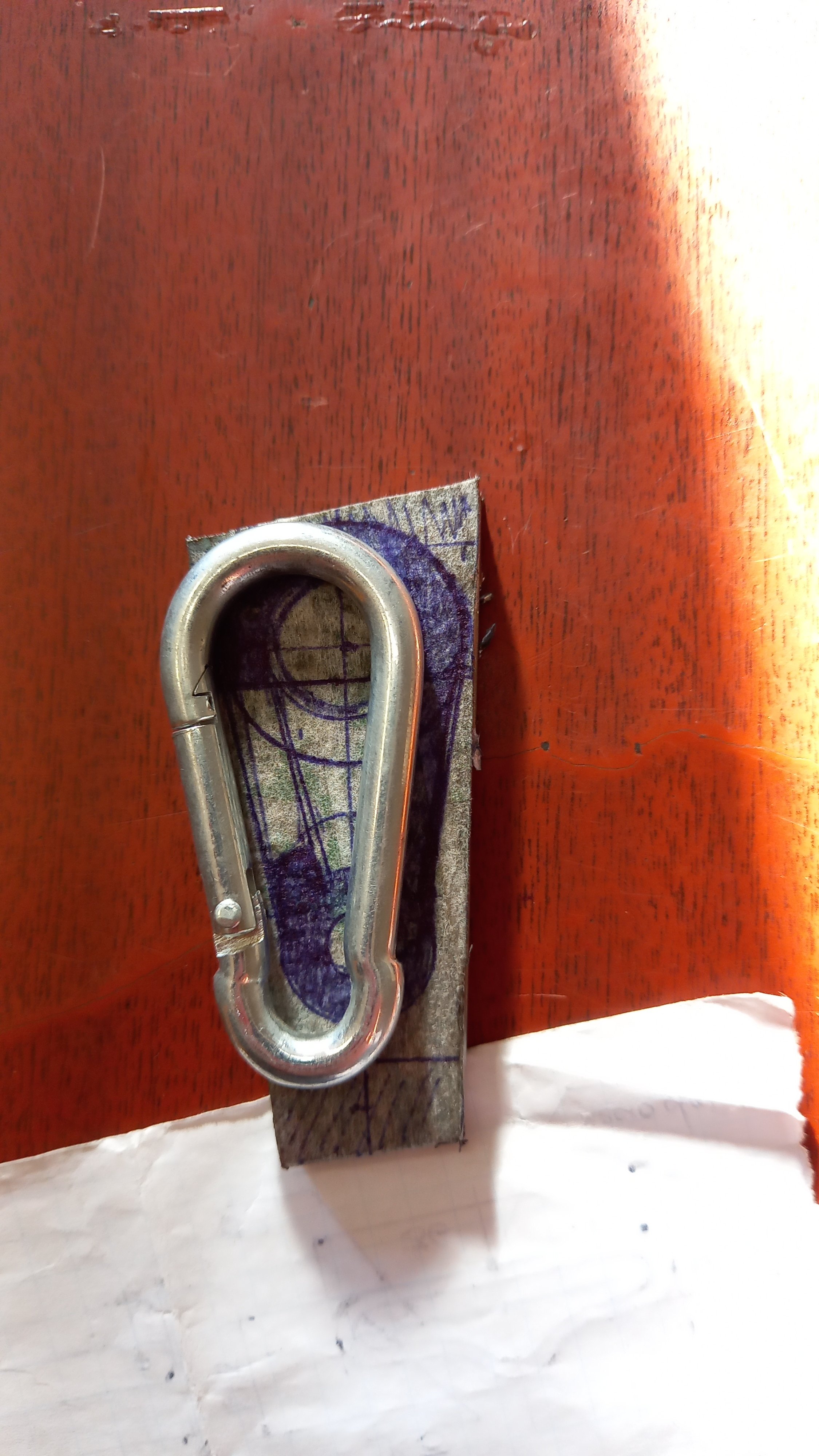

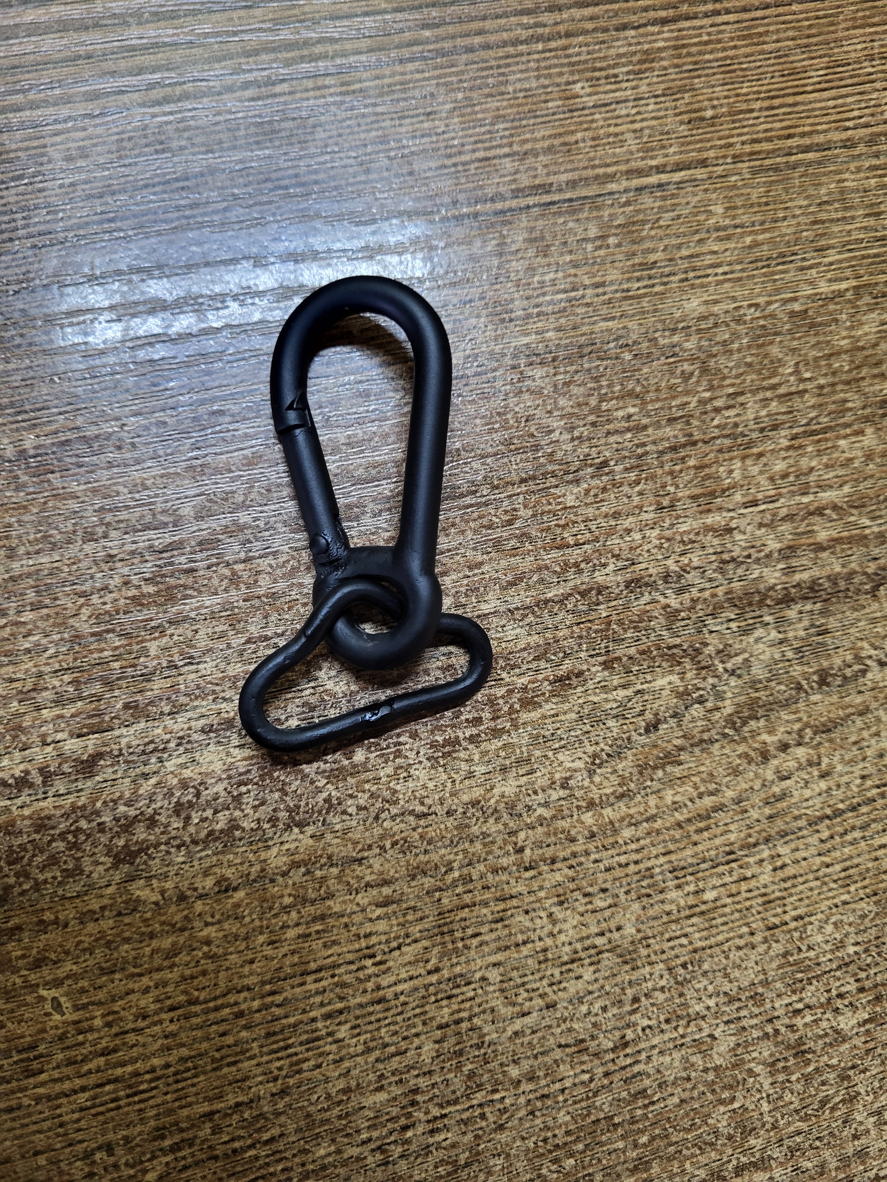

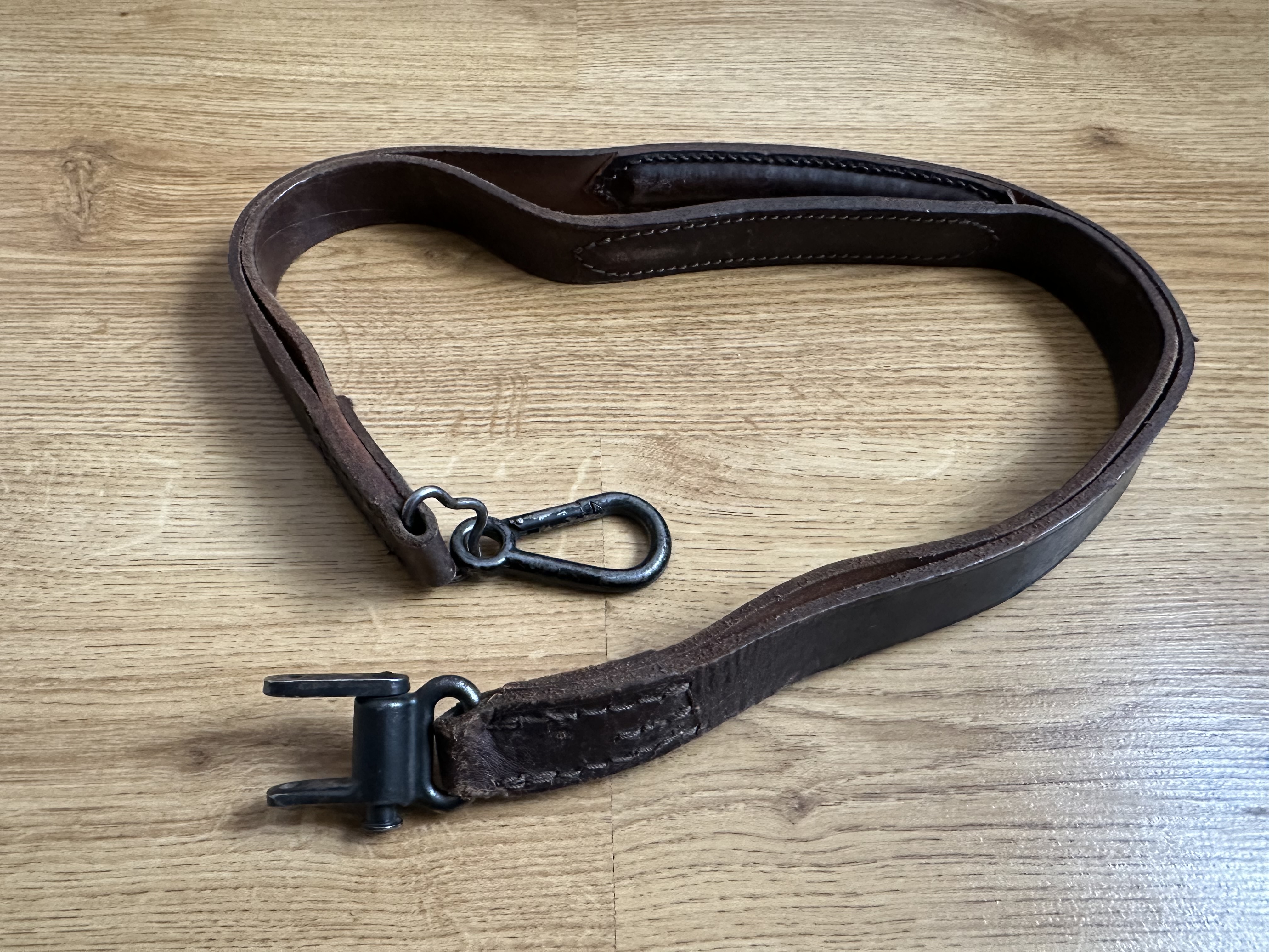

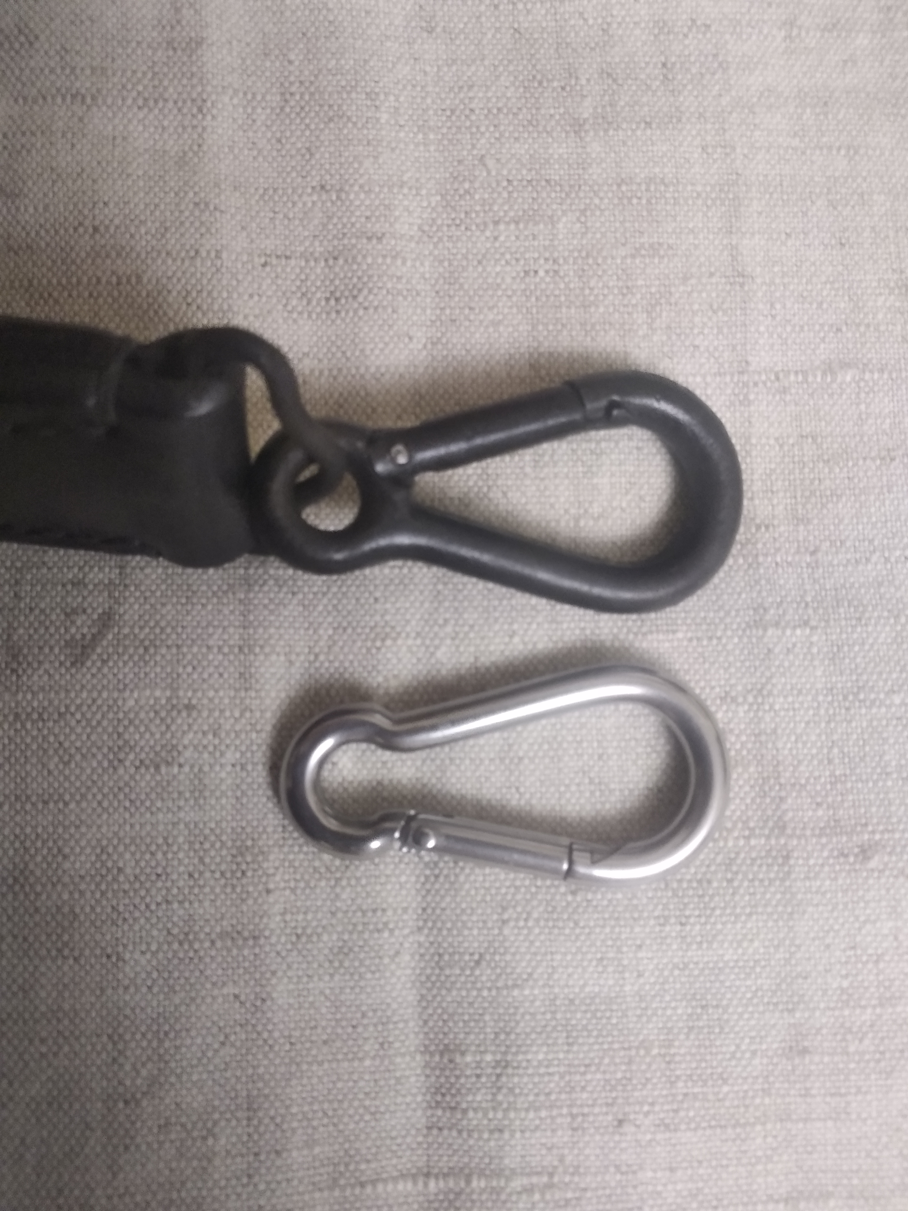

    Решил сделать " правильный " карабинчик...
    RIHARD 77 та 663 подобається це.
  15. Иван Перепелица
    860
    Запорiжжя

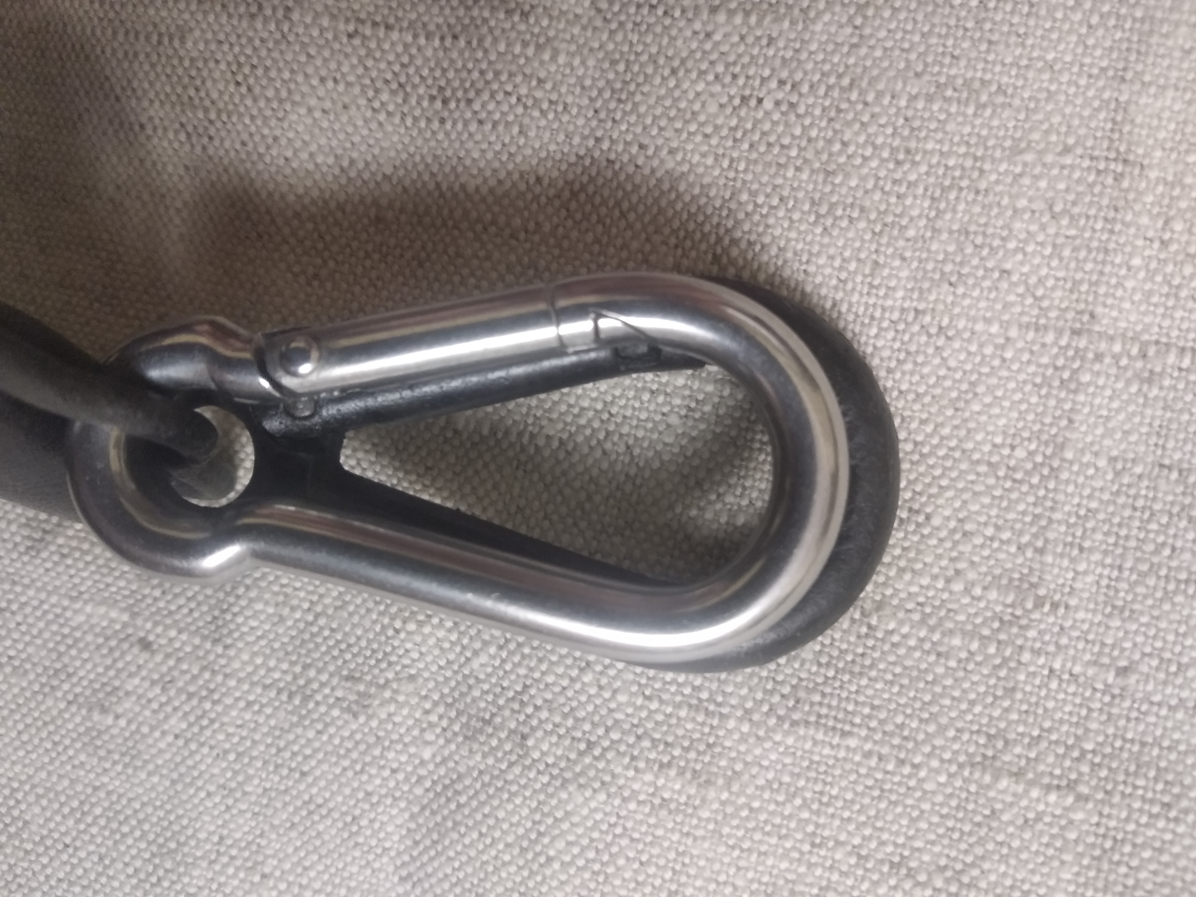

    Так как покупной больше и без внутреннего " кольца".
  16. Иван Перепелица
    860
    Запорiжжя

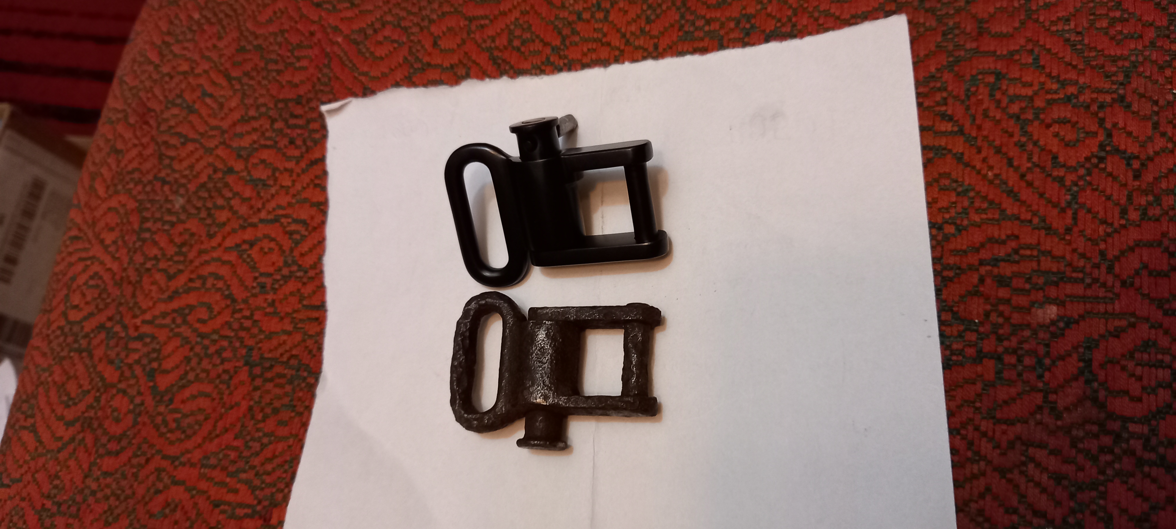

    И вот нашол чертеж антабки что я делал, но так производителей было много, некоторые размеры могут быть другими.

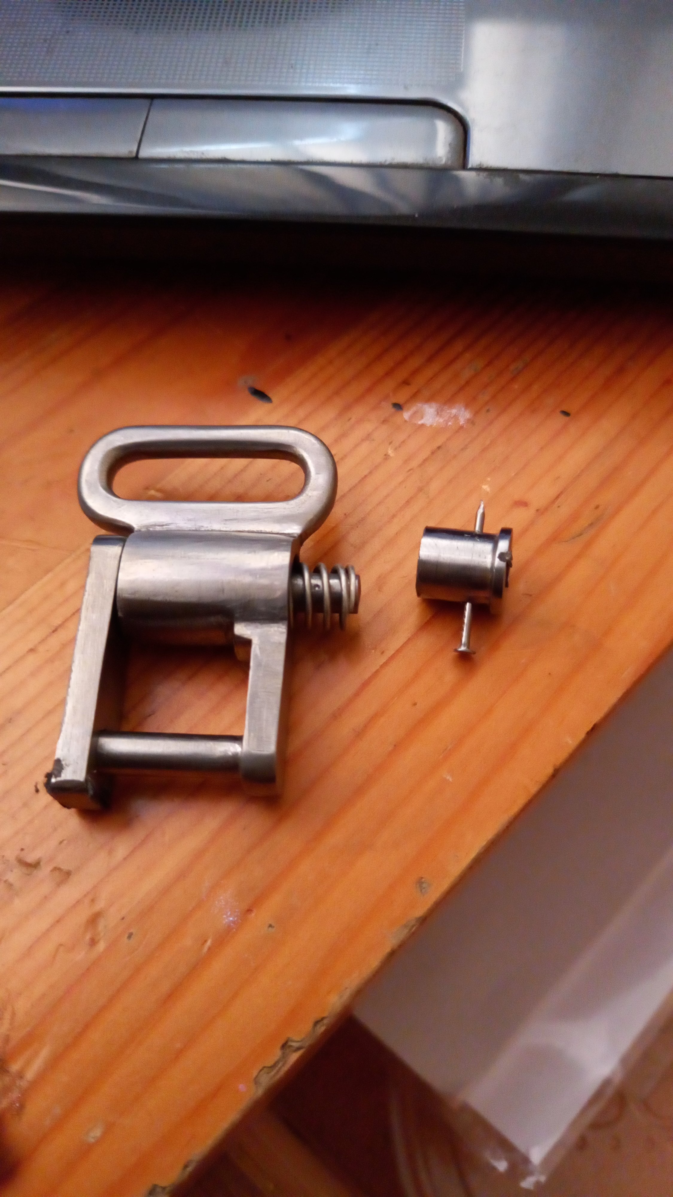

  17. E.Sibert
    E.Sibert General-leutnant
    14.086
    Львов
    Есть разных форм и размеров. Проще купить без внутреннего кольца и наварить его. Только надо брать с магнитом, а то есть цинковые/силуминовые и с нержавейки.

  18. Иван Перепелица
    860
    Запорiжжя
    Не спорю проще... если сварщик с руками, знакомый и безплатный есть, так как птатить 100 грн за вварку кольца, это уж как то...да и сами карабины все же больше, ищу с апреля...все не то.

    Поищу в Эпицентре если есть интерес.

    Буду признателен, но меня интересует наличие кольца и правильного размера.

  21. E.Sibert
    14.086
    Львов

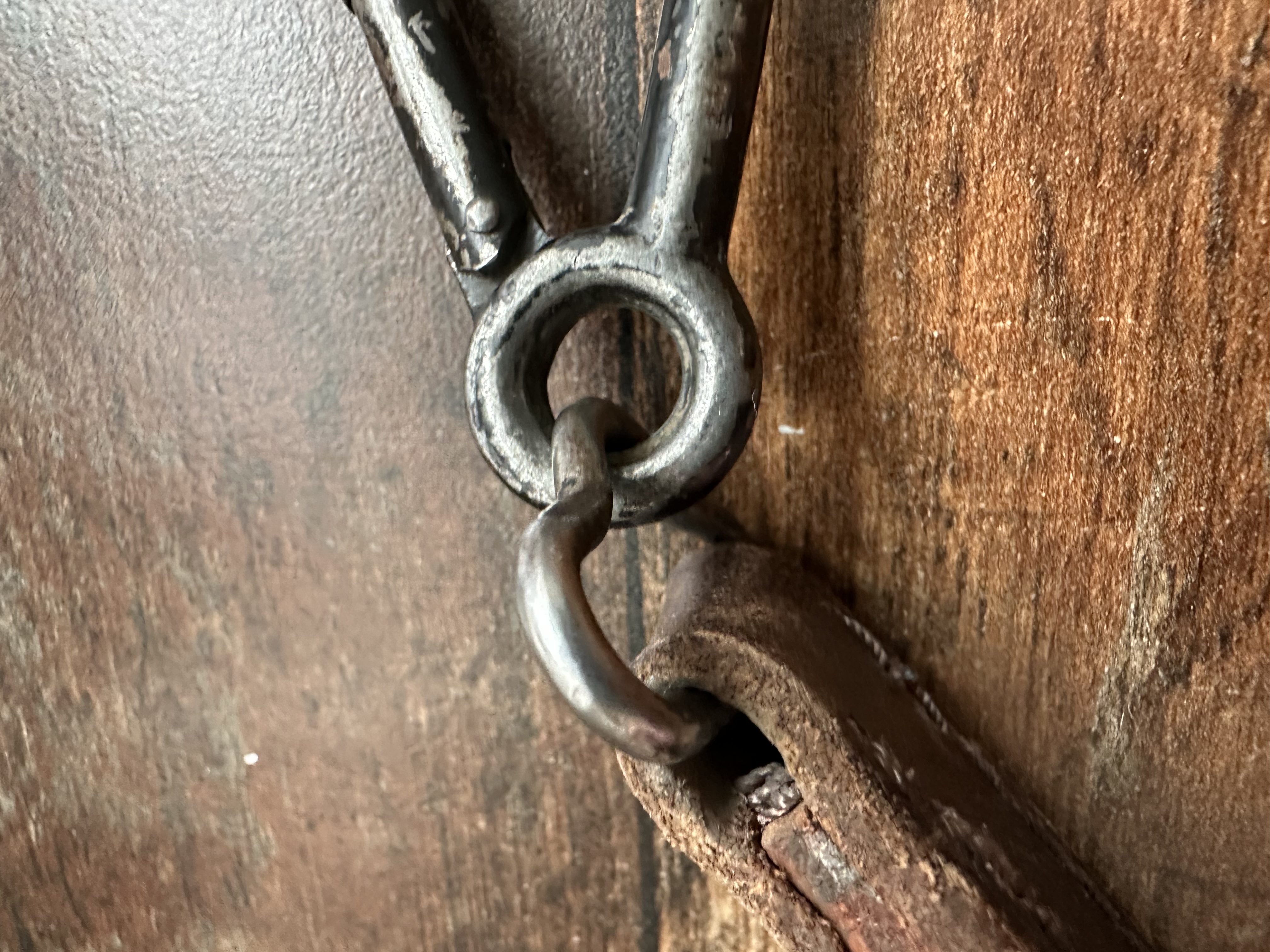

    Чуть меньше, но это не существенно, они отличались размерами. Надо только придумать как проварить перемычку..
    вий 13 та 663 подобається це.

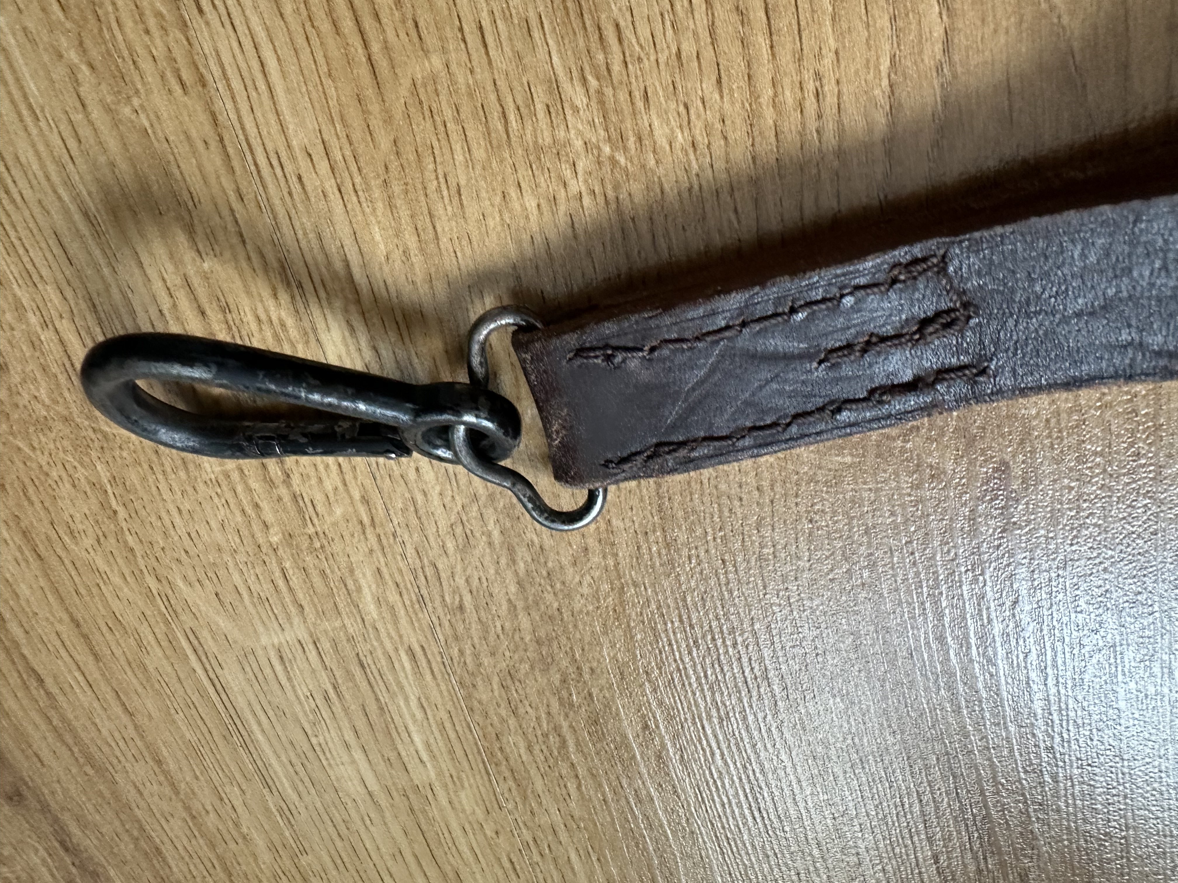

  25. Cергей Hunter
    Cергей Hunter Oberschütze
    62

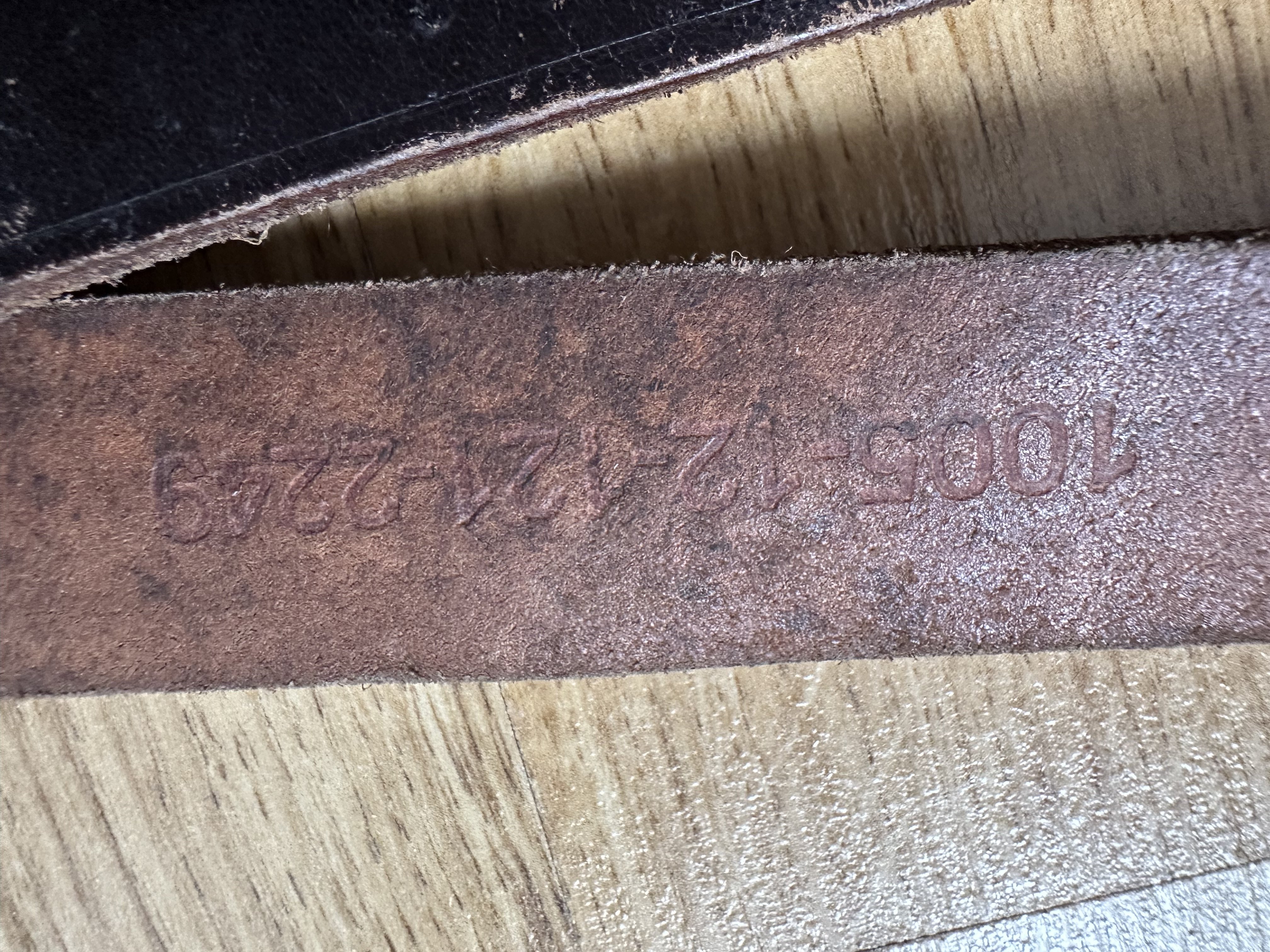

    Всім привіт
    Підкажіть будь ласка це оригінал чи копія ? Е гравірування #1005-12-12-2249
