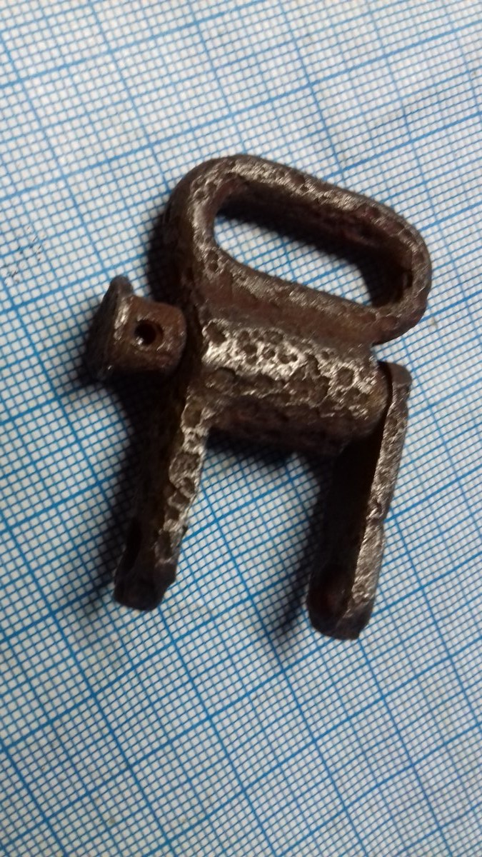

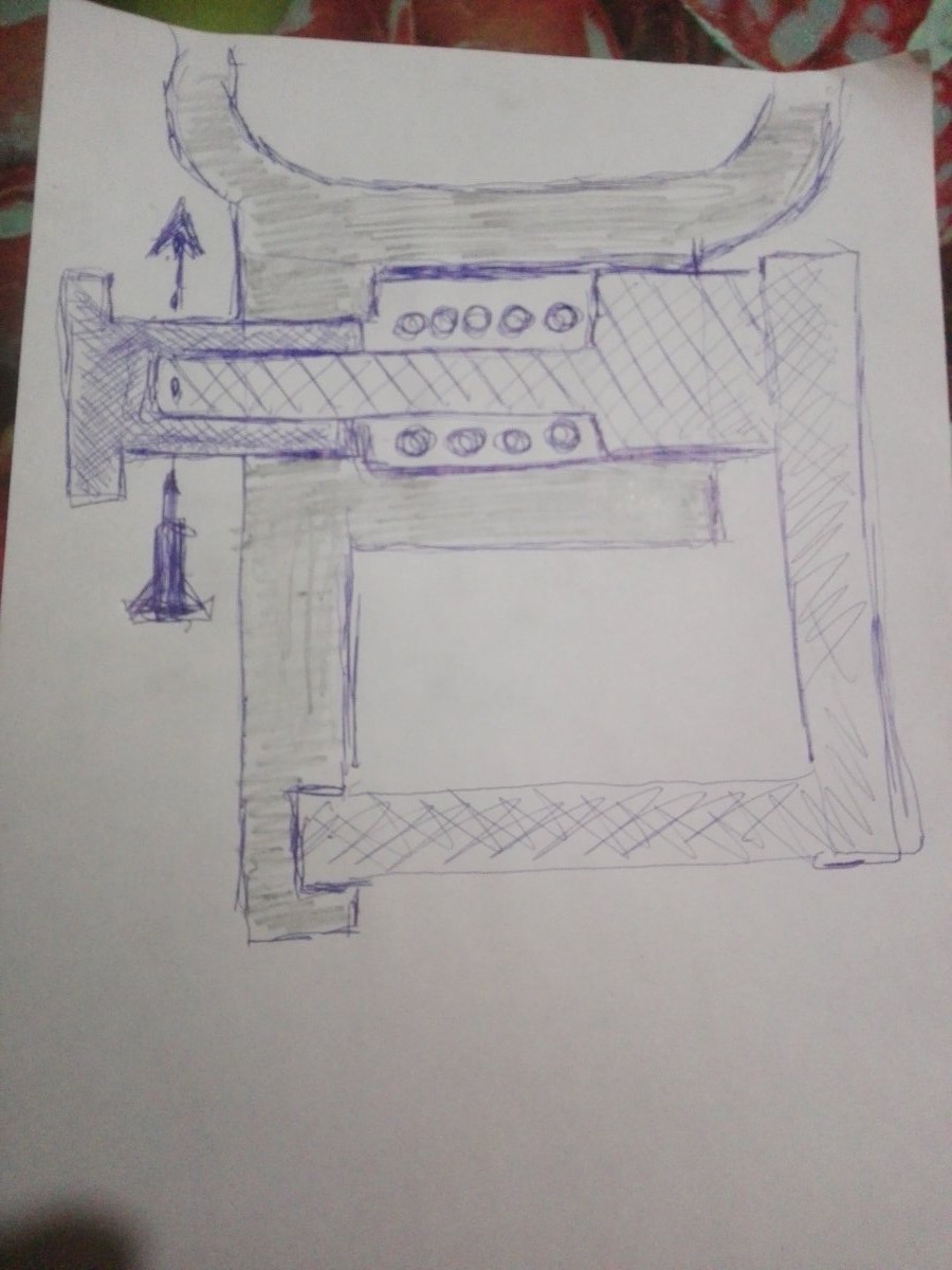

    Доброго времени суток уважаемые коллеги! Решил сваять МГэшный ремень. Может кто-нибудь подскажет как устроена антабка, которая крепится за рукоятку пулемета
    Буду очень благодарен за любую помощь!

    Привет! мудреная она, я хотел упростить ее,но по другому она работать не будет ,мне с чертежом помог Моби_002.......Юра благодарствуем!

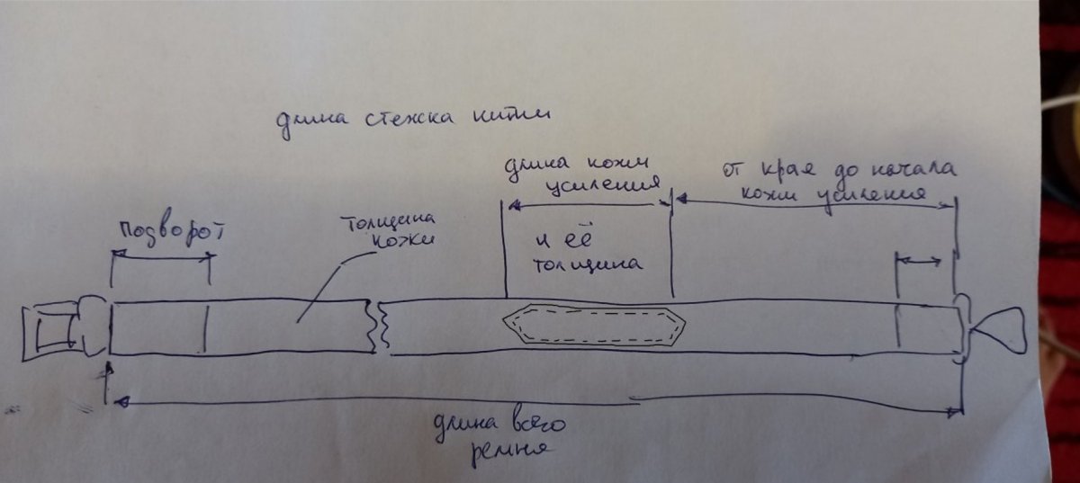

    Ребята и по ремню, может кто подскажет, длина, ширина, толщина, расстояние от края идлина пришитого "допника"
    С ув.

  11. Иван Перепелица
    Иван Перепелица Stabsgefreiter
    860
    Запорiжжя
    Как то так, и если можно фото ремня, с какого Вы брали размеры, или хоть информацию с какого источника.

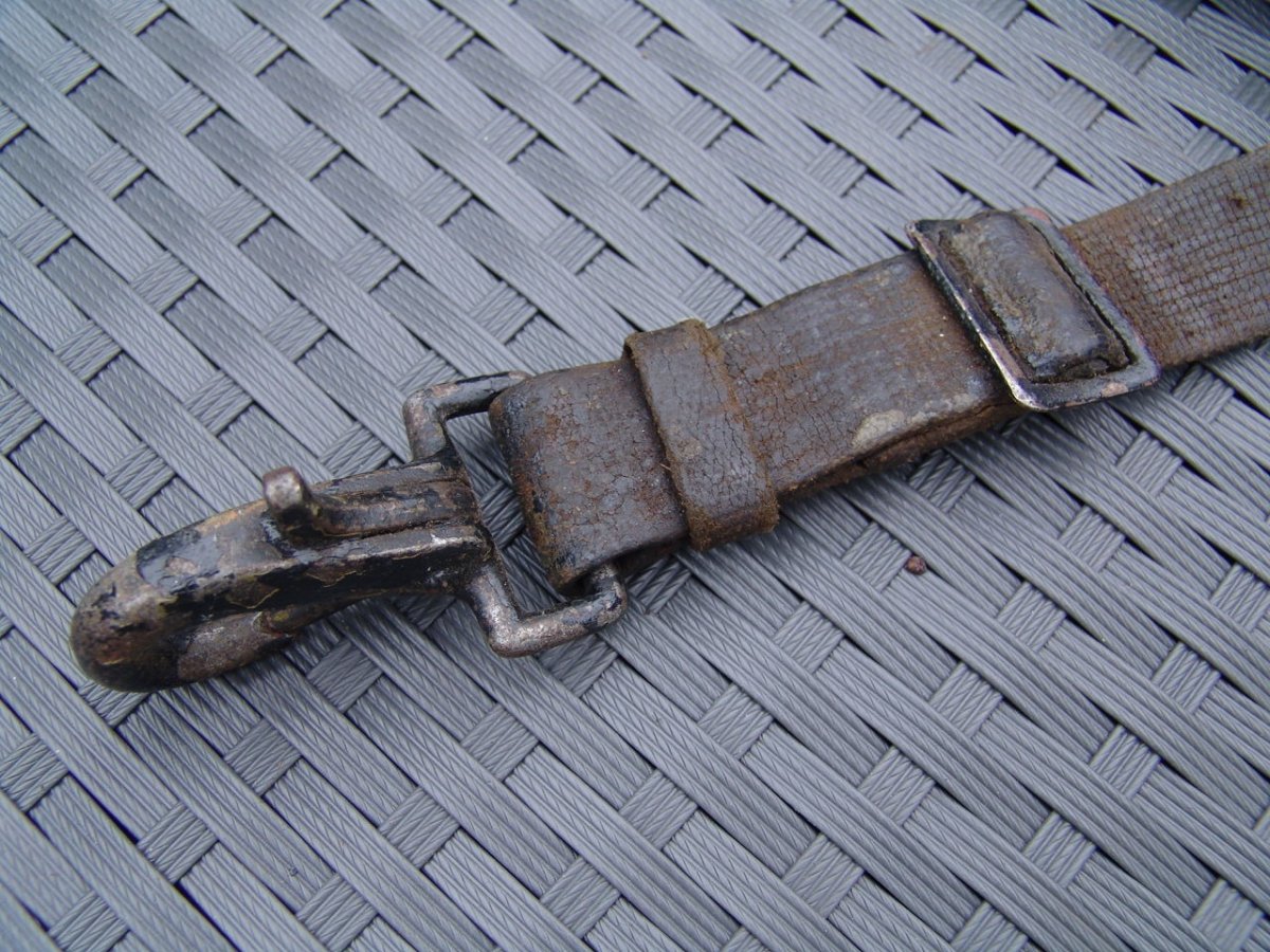

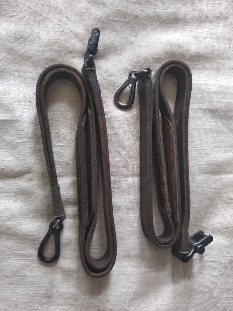

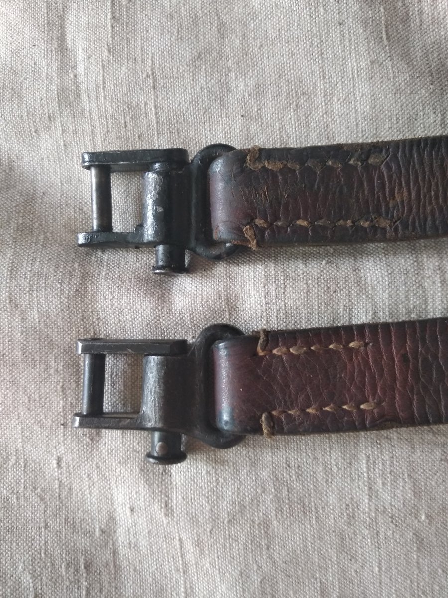

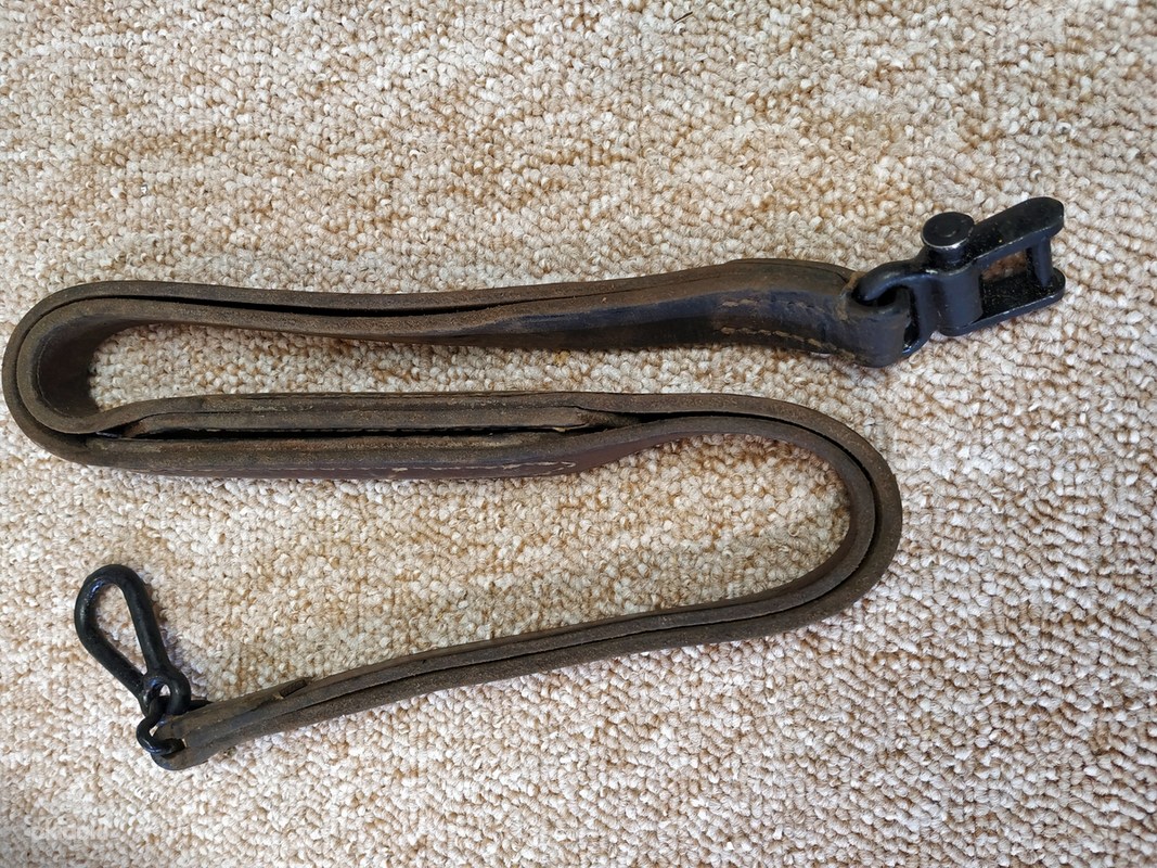

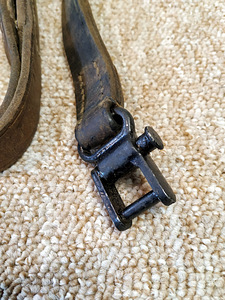

    Таки это пряжка от гевера. Вот ремни от МГ-34 и МГ-42.
    IMG_20210816_175357.jpg IMG_20210816_175331.jpg IMG_20210816_175340.jpg IMG_20210816_175418.jpg
    F.O.Mozer, Amadeus та Моби_002 подобається це.

    Для того чтобы быть уверенным в том , что чертеж антабки не верен, вам нужно промерять размеры и сопоставить их с замерами на чертеже.
    так как ее покупали как :
    https://reibert.info/lots/antabka-remnja-pulemeta-mg-34-42.345867/
    поэтому человек и сделал с нее размеры, возможно я не прав, так как на ремне уже антабка в сборе...

    Мы видимо друг-друга не поняли. На приведенной ссылке антабка именно от пулемета. Я имел ввиду это фото. На нем антабка от винтовочного ремня.
  16. Моби_002
    Моби_002 Oberfeldwebel
    336
    киев
    Доброго Вам всем!
    Рисунок рисовал я, с целью объяснить товарищу УСТРОЙСТВО данной антабки. Рисовал с того что было в наличии. Других чертежей не нашёл, и на просьбы померить тоже никто не откликнулся.... Так что не судите строго за несоответствие.
    С уважением.

  23. E.Sibert
    E.Sibert General-leutnant
    14.126
    Львов

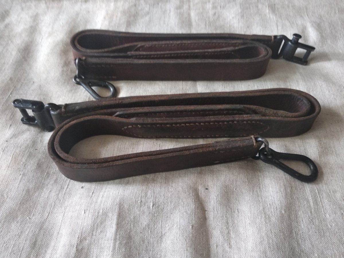

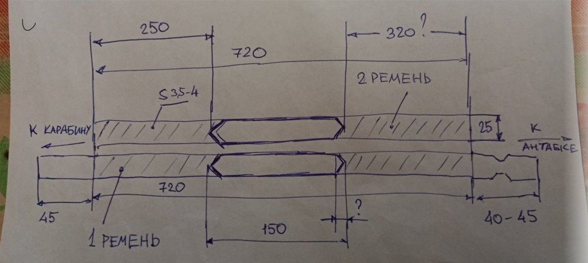

    По размерам проводил на двух ремнях:
    Длина ремня - 720мм;
    Ширина ремня - 25мм;
    Толщина кожи - 3,5 - 4мм;
    Загиб возле антабки - 40-45мм;
    Загиб возле карабинчика - 43-45мм;
    Длина вставки усилителя - 150мм;
    Толщина со вставкой усилителя - 13-14мм;
    Расстояние от края вставки усилителя до карабинчика - 250мм.
    Вопрос о длине стежка в принципе расплывчатый. Среднее расстояние между отверстиями в стежке - 4-6мм, в зависимости как настроена машинка.
    Антабки на обоих ремнях предназначены для конкретных образцов пулеметов и не взаимозаменяются. Только в конце войны был разработан универсальный ремень.
    Останнє редагування: 17 сер 2021
    Amadeus, F.O.Mozer, 663 та ще 1-му подобається це.

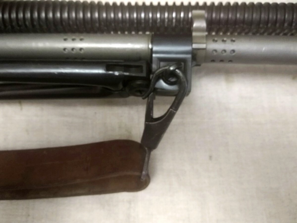

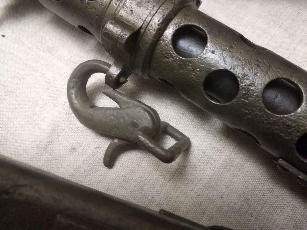

  24. E.Sibert
    14.126
    Львов

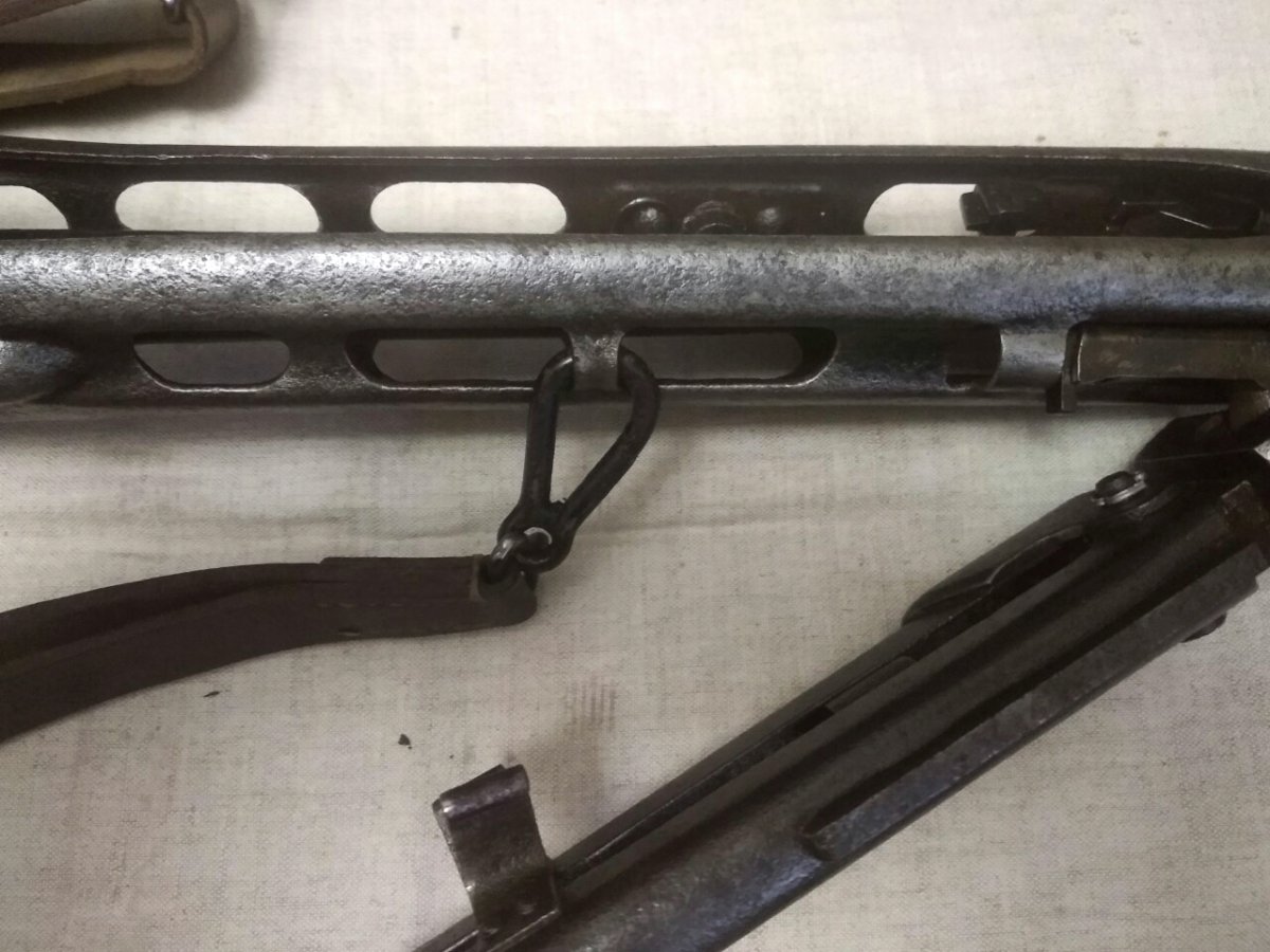

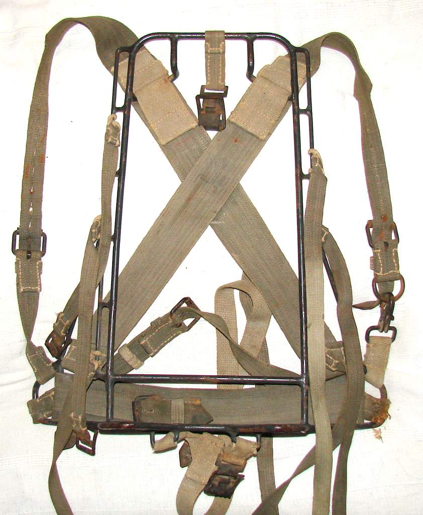

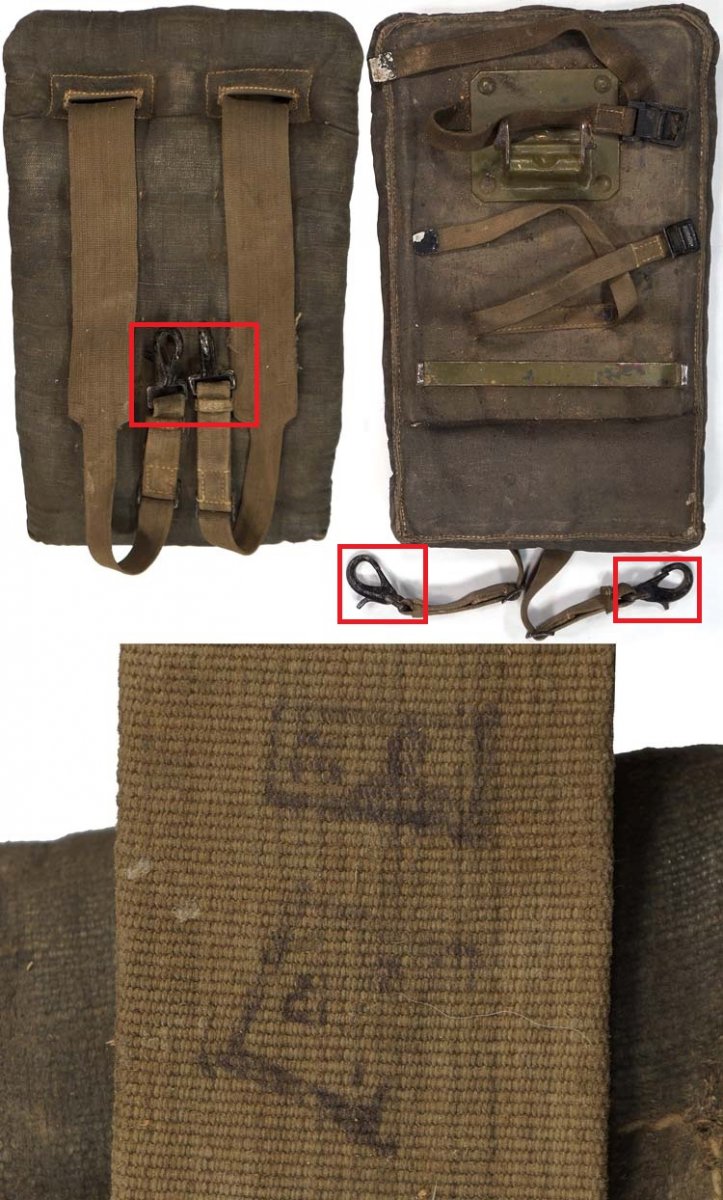

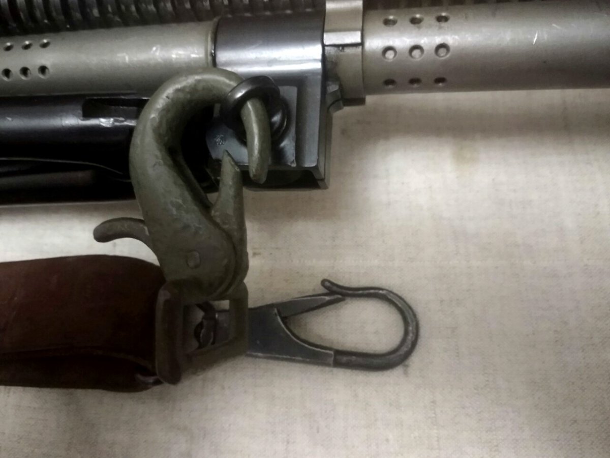

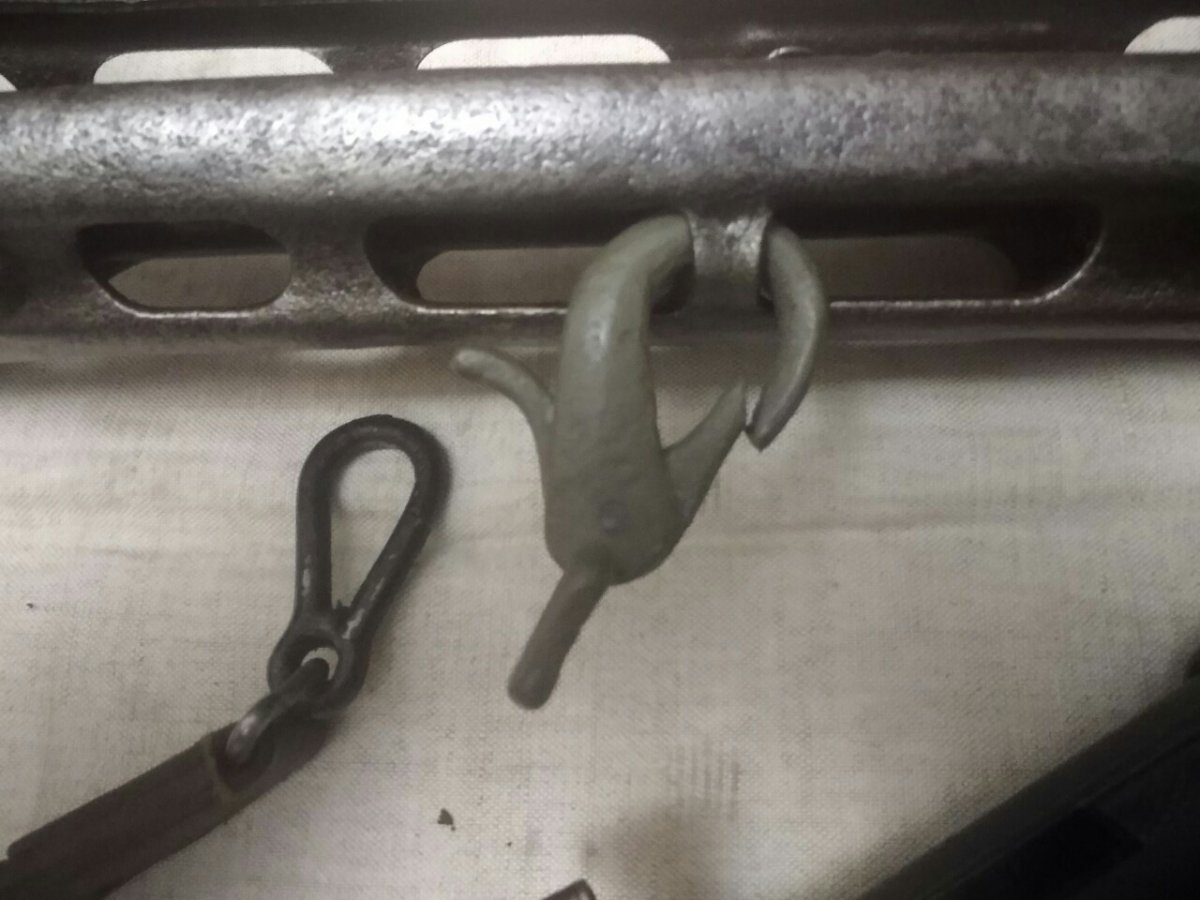

    И раз пошел разговор, о ремнях, то камрады не тулите всякую лабуду на ремни в виде всем известных карабинчиков. Эти карабинчики не имеют никакого отношения к пулеметной теме. Это элементы от других видов снаряжения, но никак не к пулеметам.
    663 та Моби_002 подобається це.

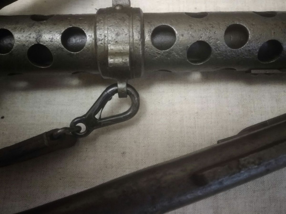

  25. E.Sibert
    14.126
    Львов

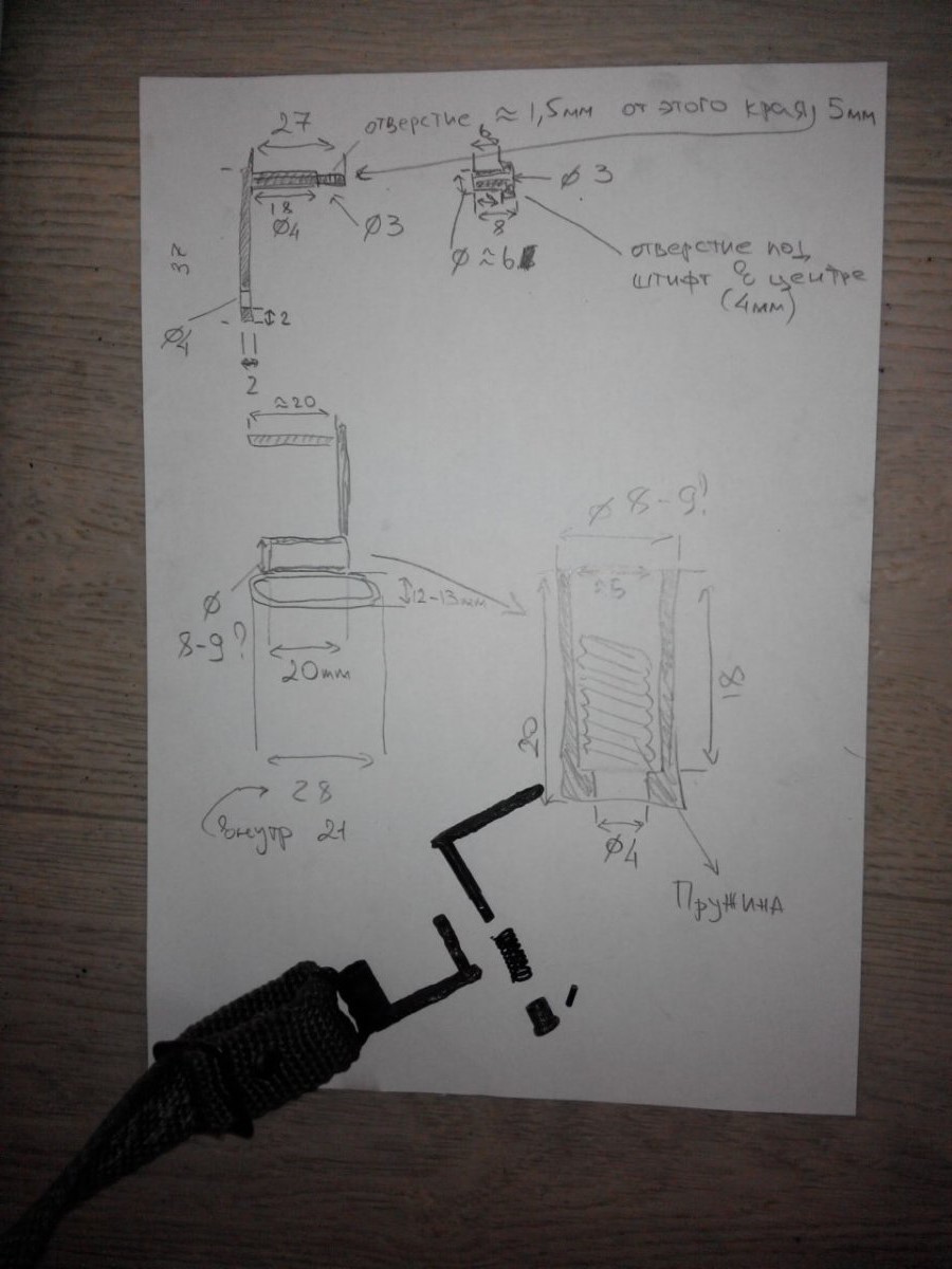

    Для каждого пулемета есть своя фурнитура и ремни не взаимозаменяются. Для четкого восприятия уже много лет назад специально брал фурнитуру на реконы и проводил експеримент который будет лучшим доказательством.
    2019-07-07 18.23.03.jpg 2019-07-07 18.25.55.jpg 2019-07-07 18.24.43.jpg 2019-07-07 18.22.34.jpg 2019-07-07 18.23.57.jpg 2019-07-07 18.24.26.jpg

  26. Иван Перепелица
    860
    Запорiжжя
    Добрый вечер немного доработал рисунок.
    Останнє редагування модератором: 18 сер 2021
    alex-kv та 663 подобається це.
