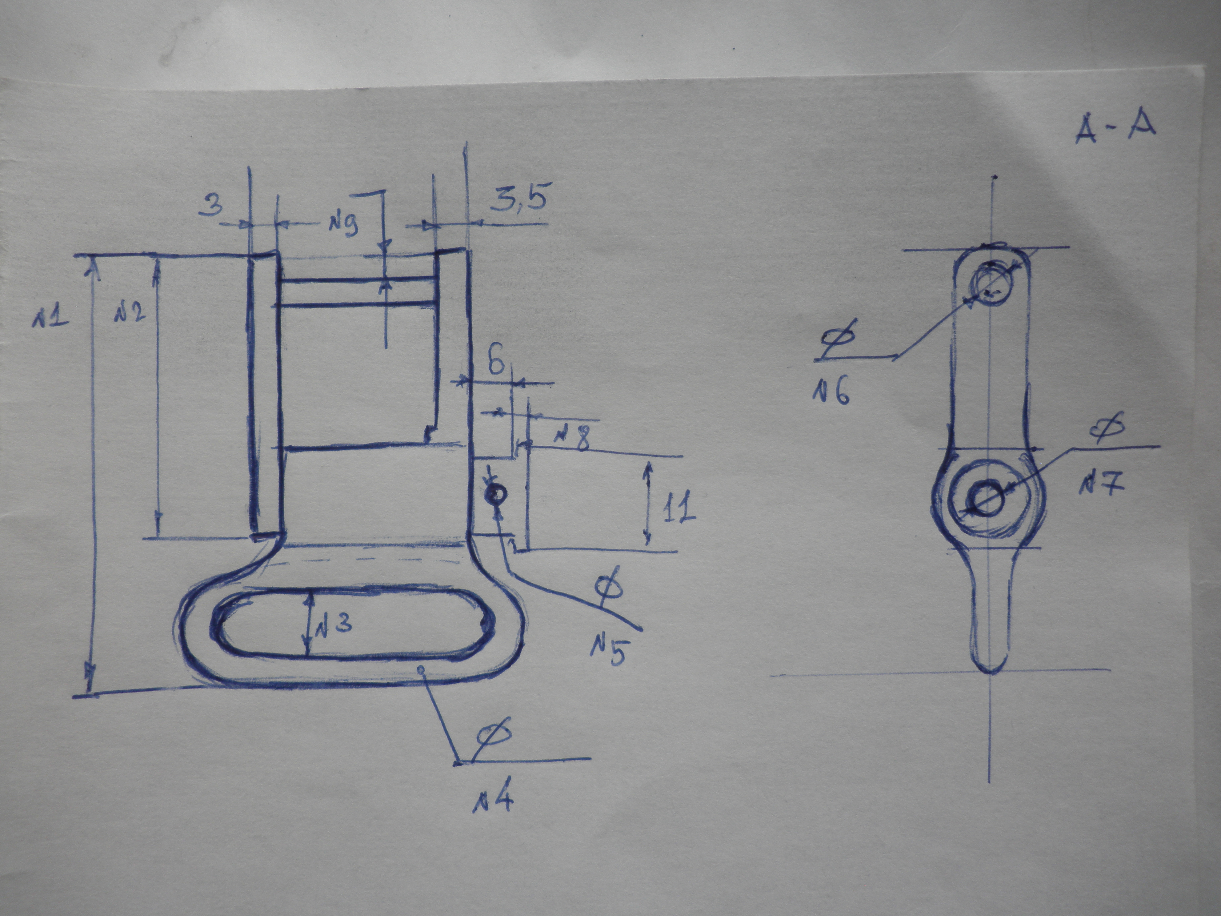

    И еще вопрос , будет у Вас время и желание обмерять Антабку, и нарисовать ( исправить) размеры на чертеже (геверной антабки) приведенном выше.

    Может я датошный, но как там в пословице, 7 раз отмерь, чтоб шедевр получился.......

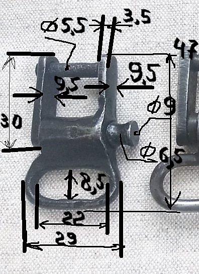

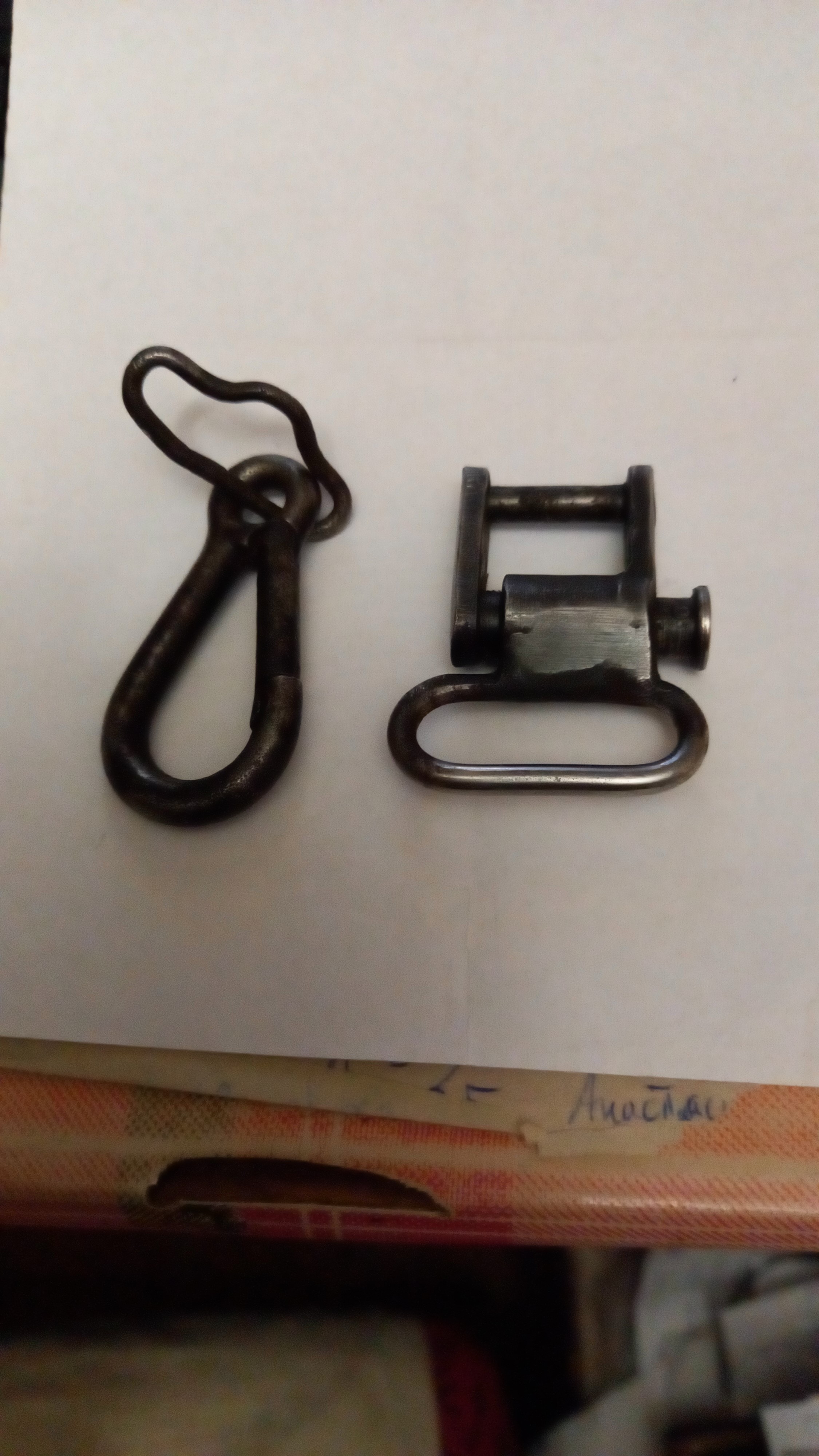

    Завтра попробую вытащить ремни и замерять. В усилителях ремней внутрь вшиты вставки. Все никак не могу поставить фото антабок для наглядного пособия. Слева-направо: МГ-34; универсальная МГ-34/42; эрзац-антабка к пулеметам конца войны, антабка ружейного ремня к винтовкам М88; М98; разных моделей довоенных ПП.

    А можно указать эти размеры, они правда не все, но пака хотябы те, что есть

    И если можно с боков сфотографируйте, там размеры укажу...., можете цифры прямо на фото ставить, понятнее будет.

    Как там размеры антабки???

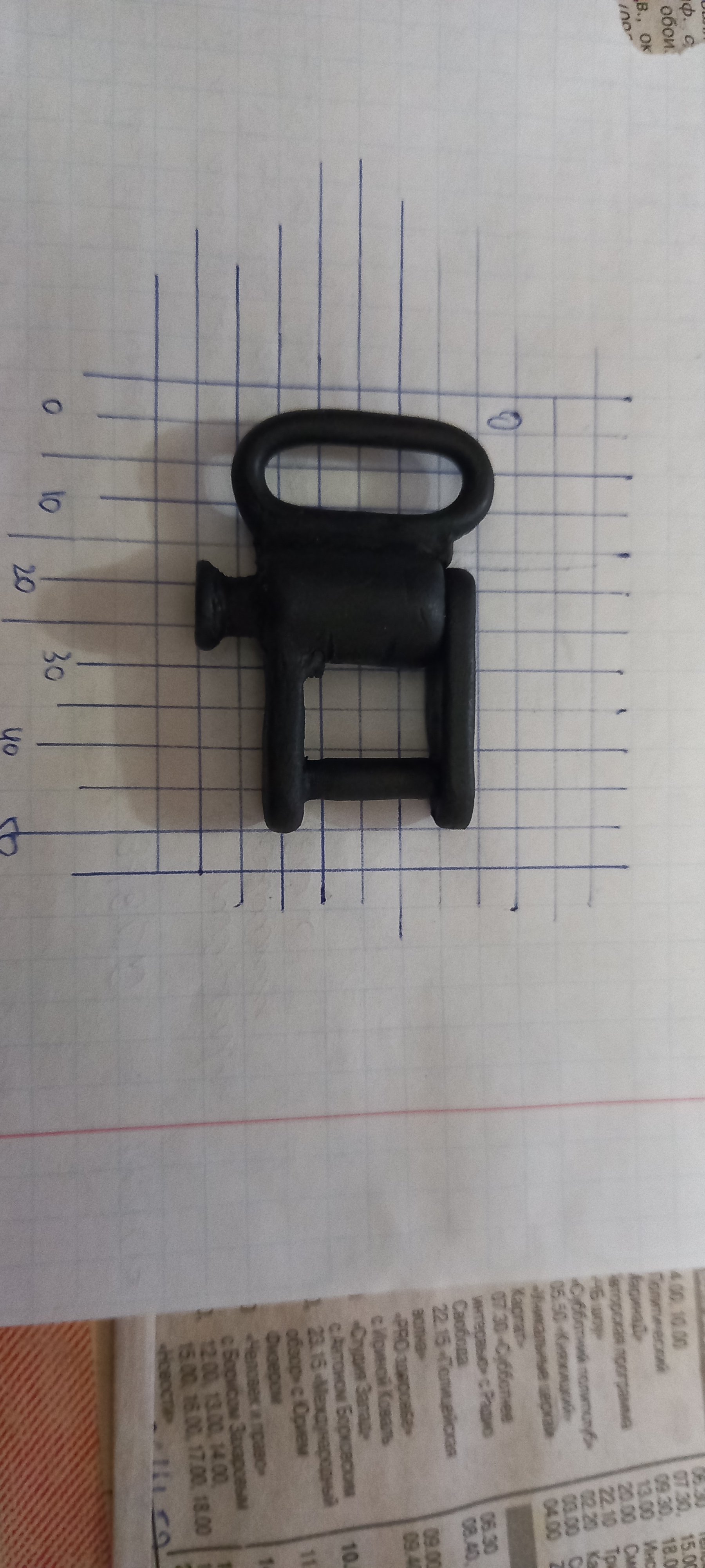

    Закину фото складской антабки под МГ 34, может кому пригодится
    IMG_20211114_085614.jpg IMG_20211114_085302.jpg IMG_20211114_085142.jpg IMG_20211114_085018.jpg IMG_20211114_085142.jpg IMG_20211114_084843.jpg IMG_20211114_084817.jpg IMG_20211114_084753.jpg IMG_20211114_084735.jpg IMG_20211114_085329.jpg IMG_20211114_085422.jpg IMG_20211114_085456.jpg

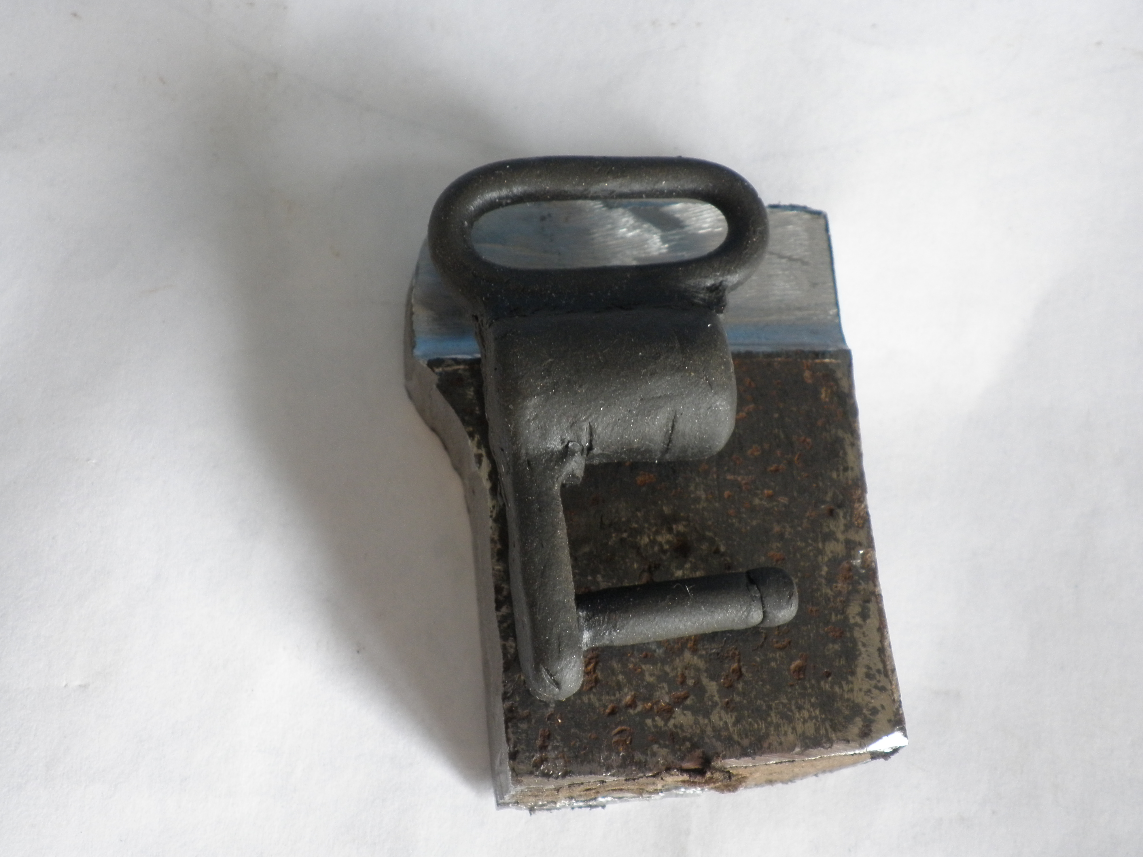

  21. Иван Перепелица
    Иван Перепелица Stabsgefreiter
    860
    Запорiжжя

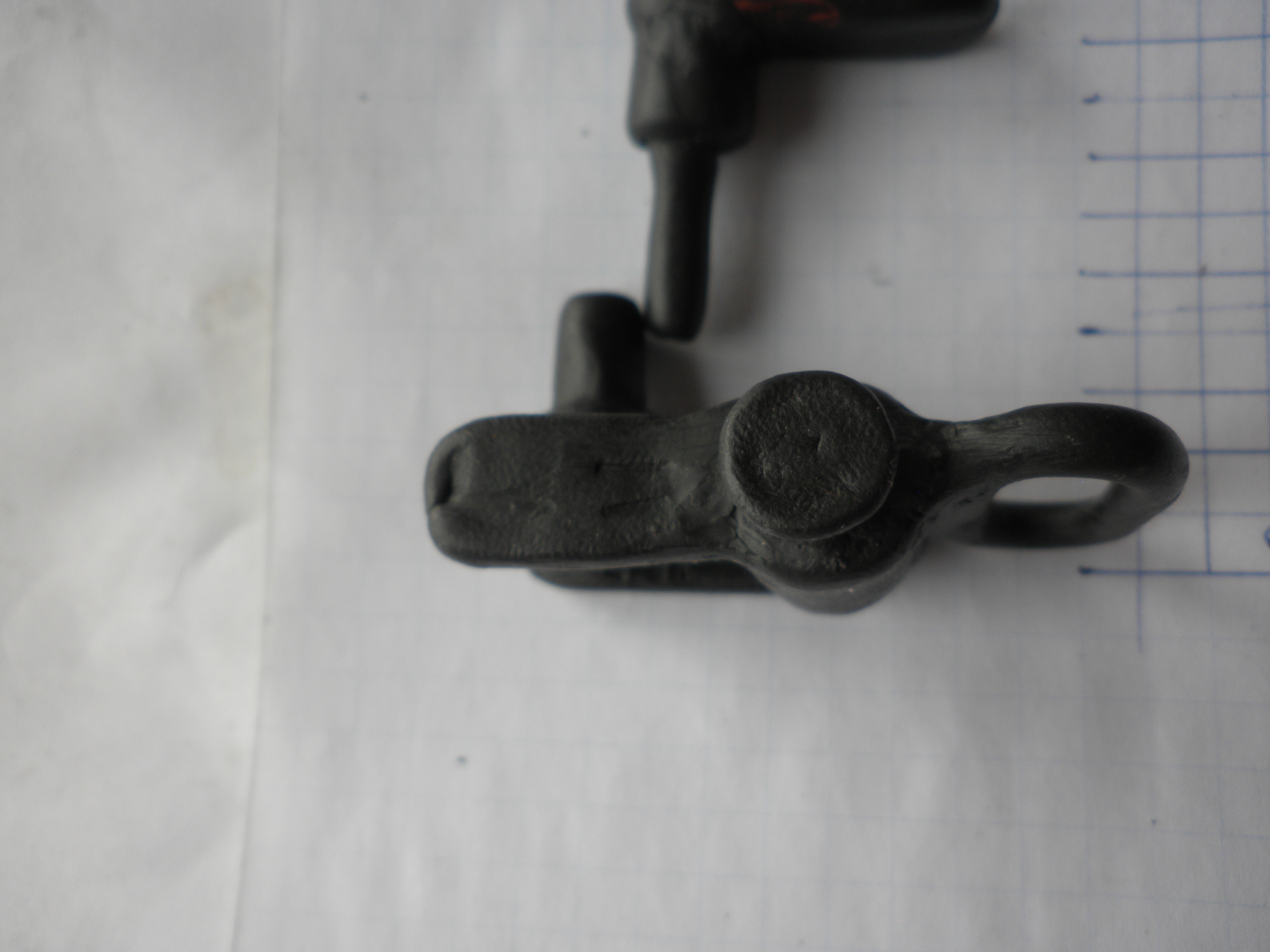

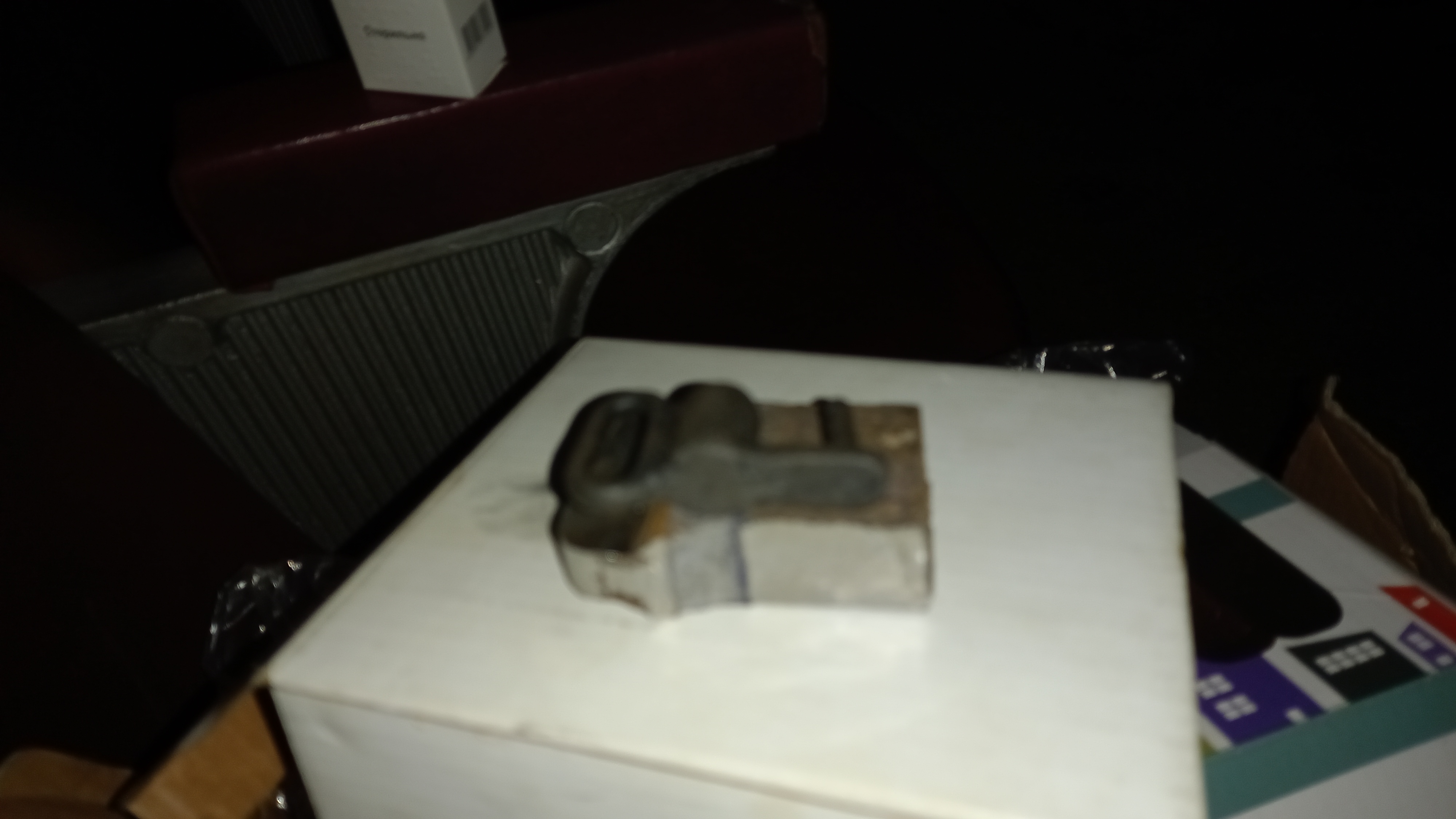

    Доброго дня, немного оживлю тему, почти закончил изготовление антабки на мг 34, почему почти, за ни как не дойдут руки расклепать стопорный шплинт...Если возникнут вопросы попробую ответить... Сразу скажу все делалось от от желания и наличия свободного времени, иногда это было 2 часа а иногда и 10-15 минут... а дальше продумывать как правильнее сделать следующий шаг.

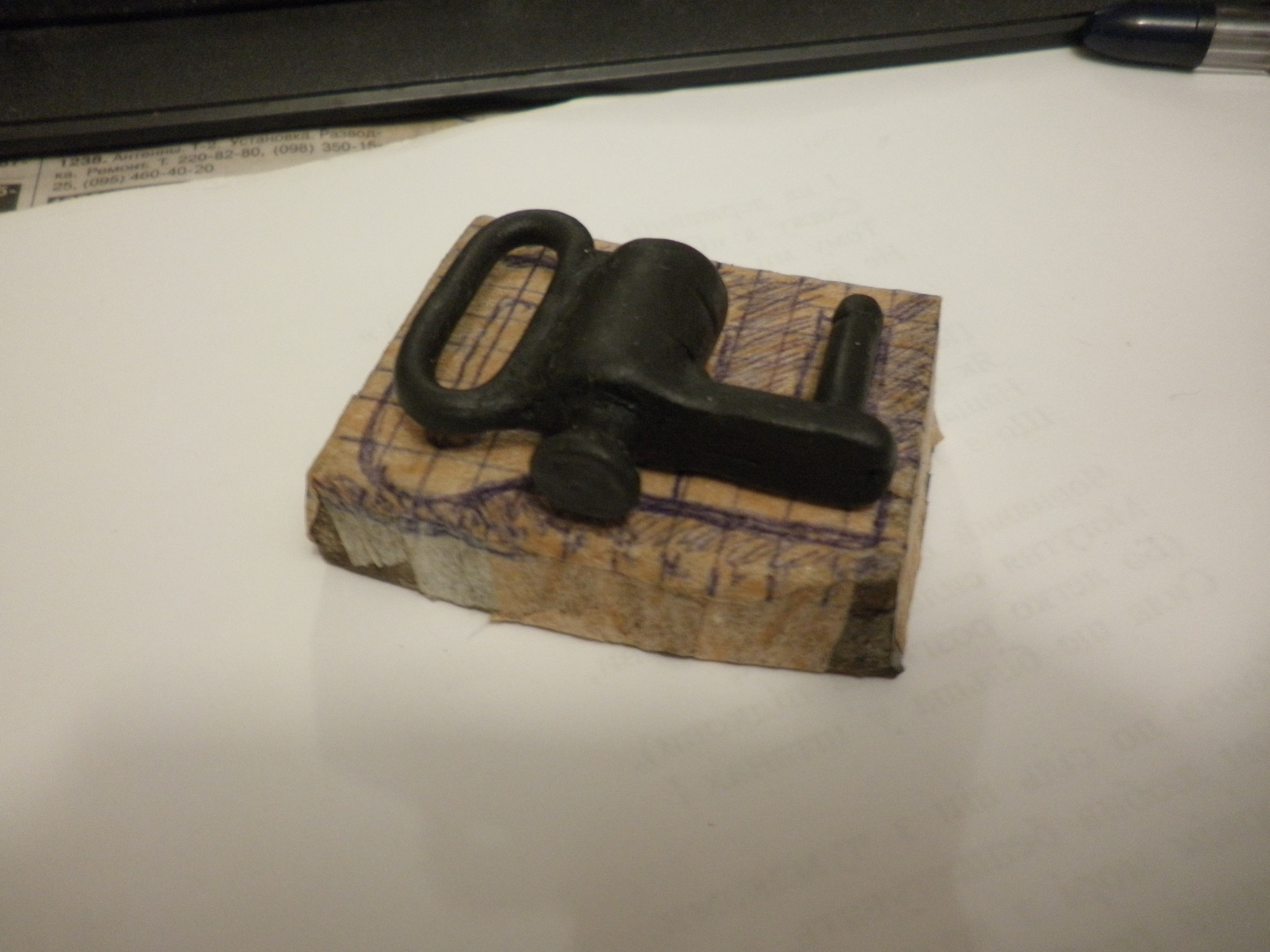

  22. Иван Перепелица
    860
    Запорiжжя

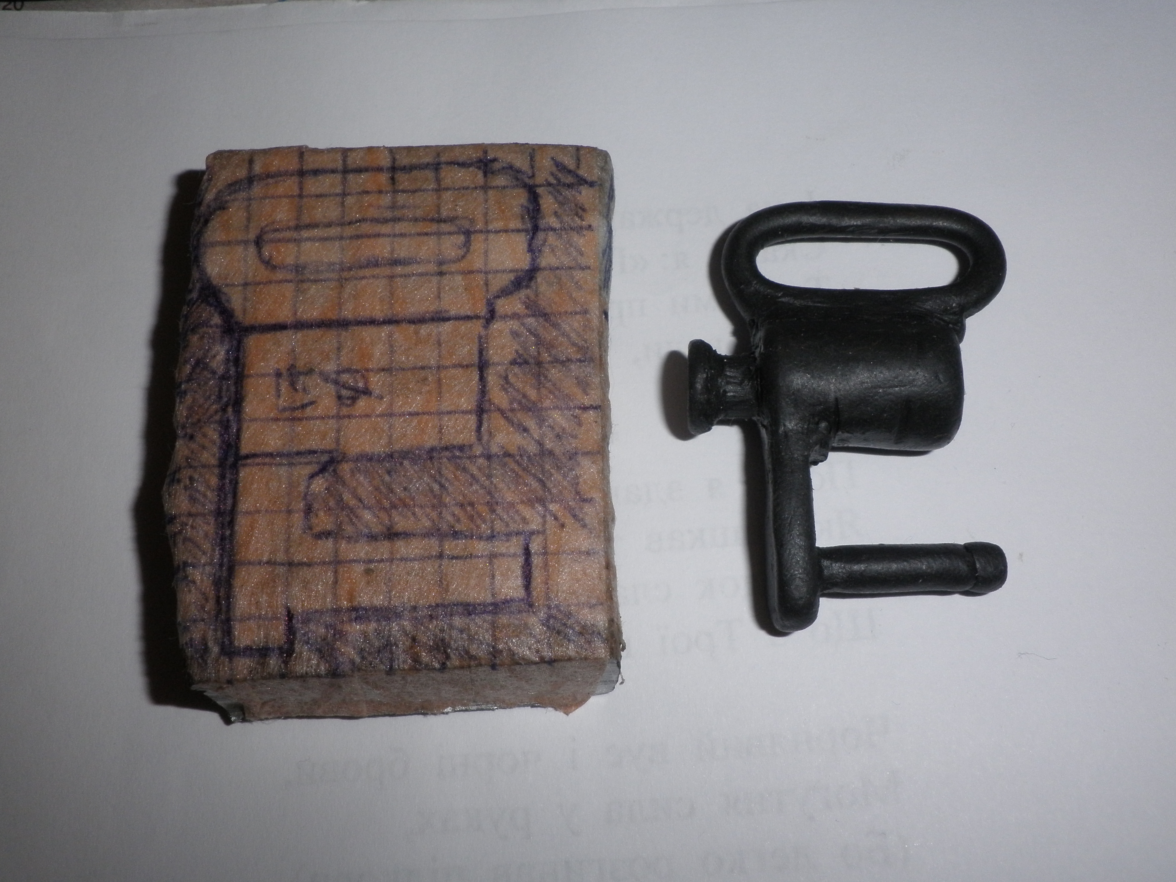

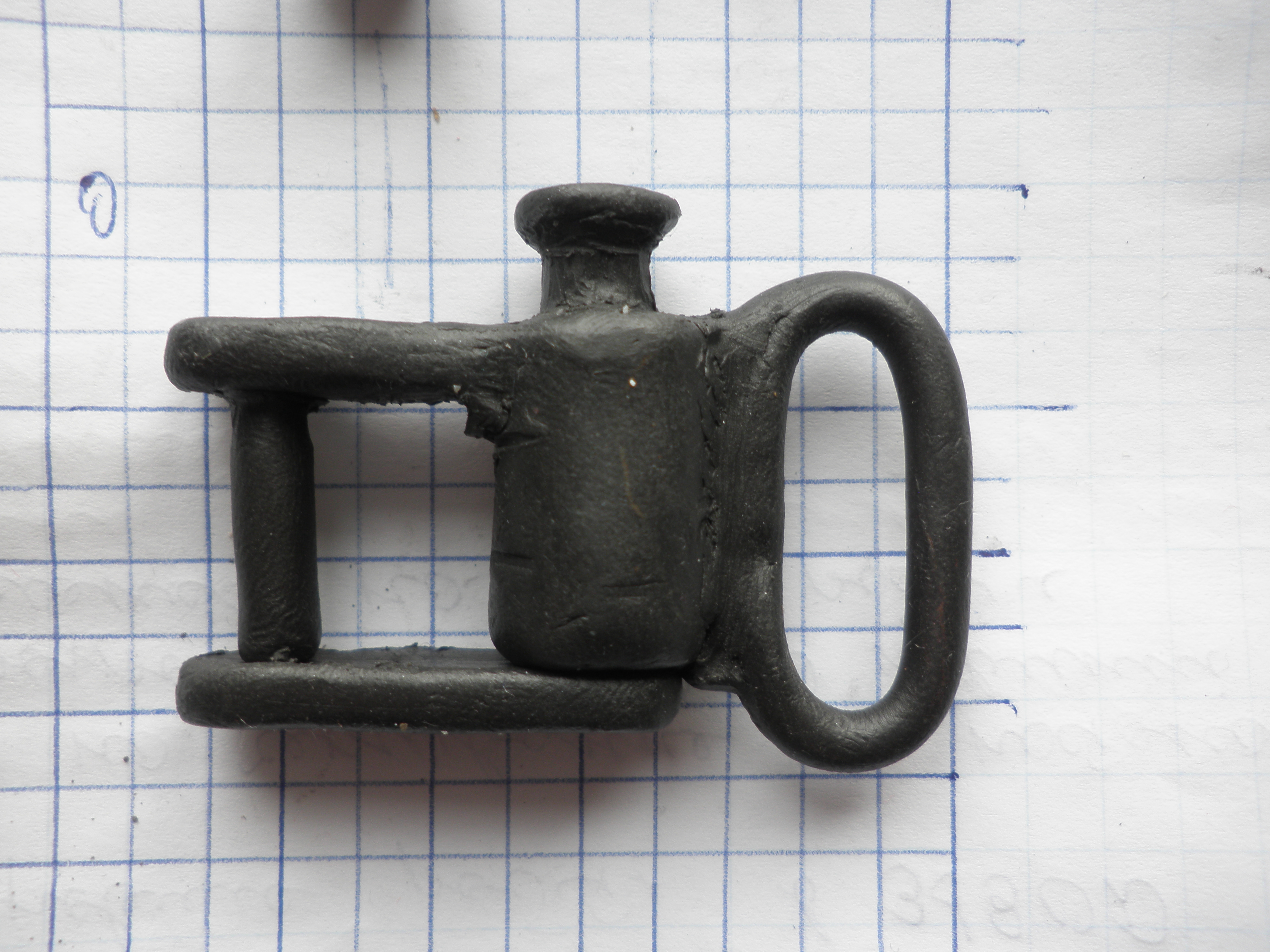

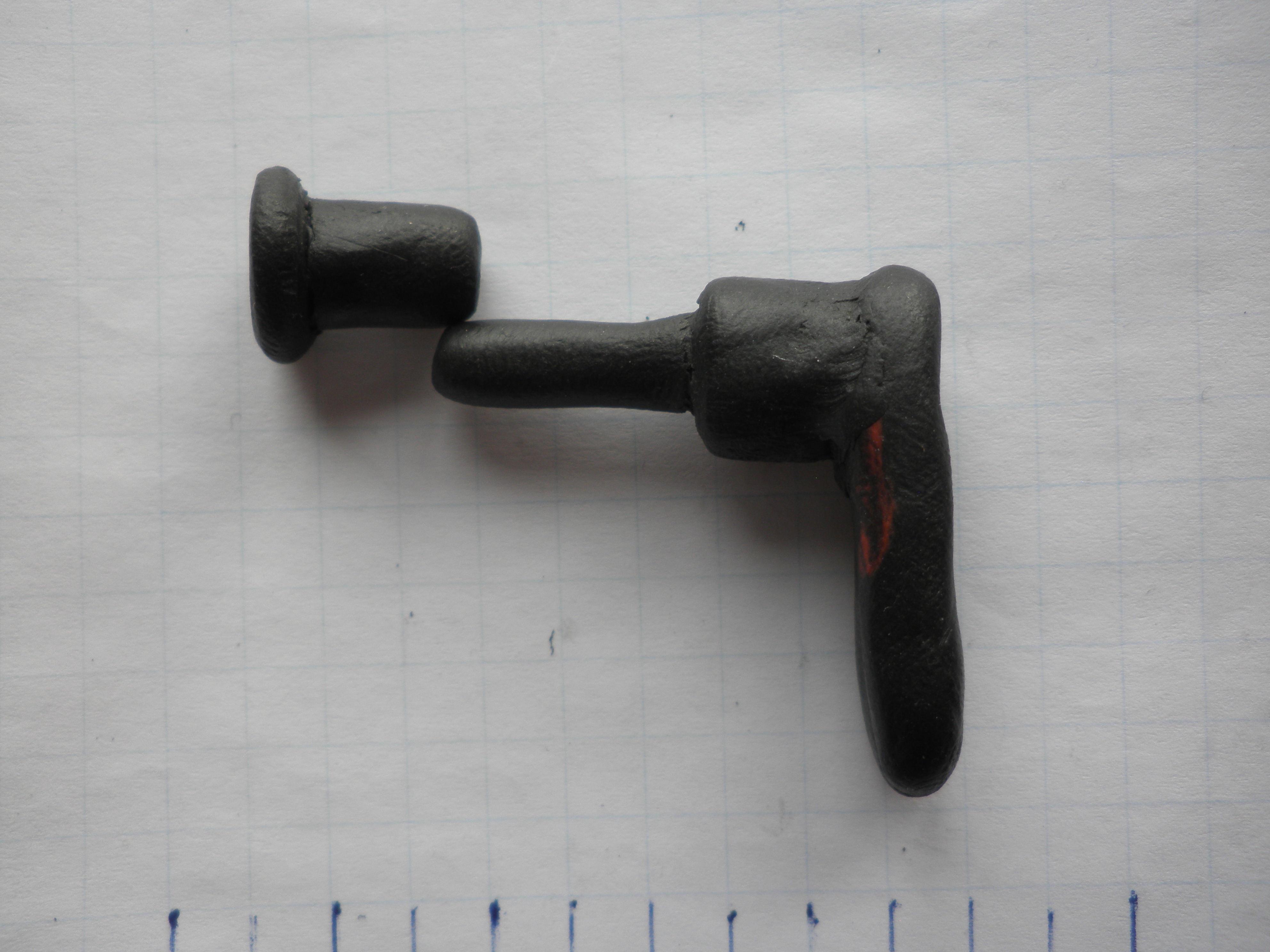

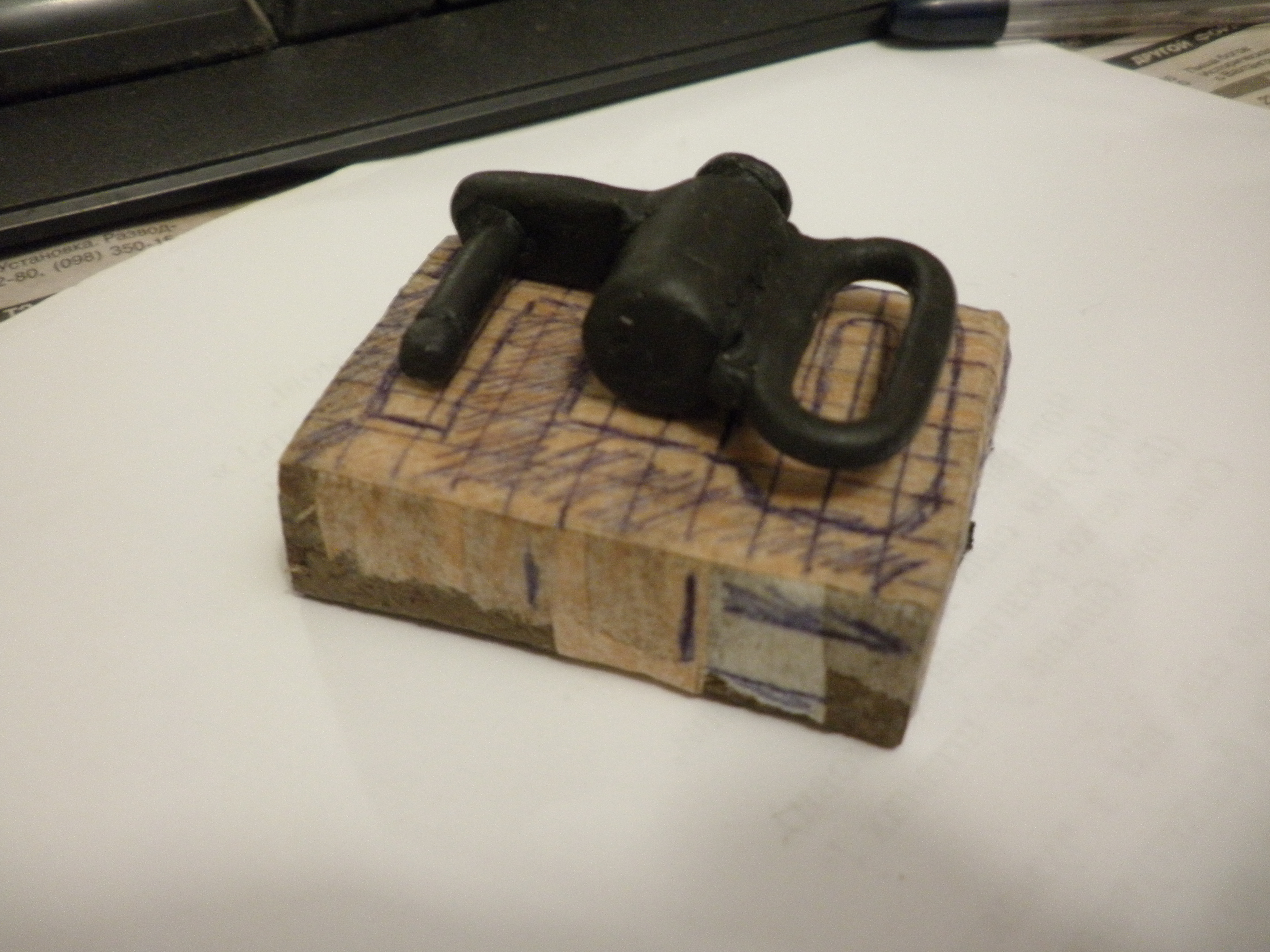

    Все началось с того, что собрав информацию, вылепил из пластилина модель антабки, так как их оказалось множество вариантов, выбрал тот что мне понравился больше всего.
    Отдельное спасибо комраду E.Sibert .

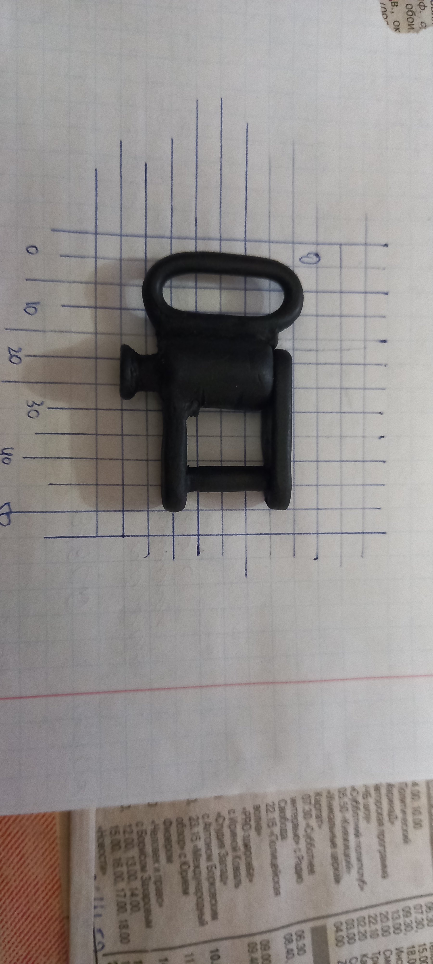

    Он мне прислал оригинальную антабку на которую, я ориентировался, и сверял некоторые размеры, хотя и была у меня антабка из пластилина, но оригинал в руках это другой разговор.

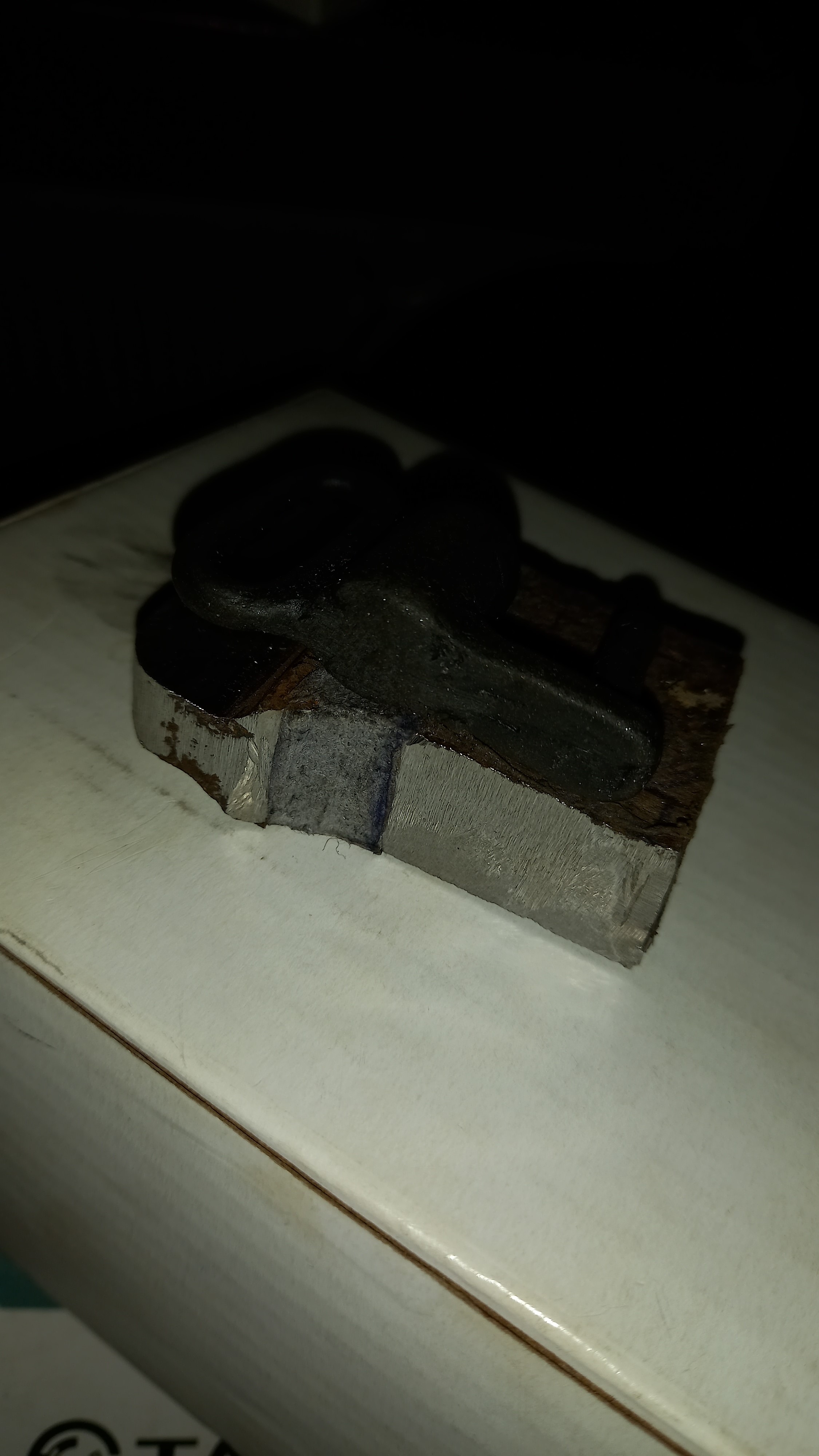

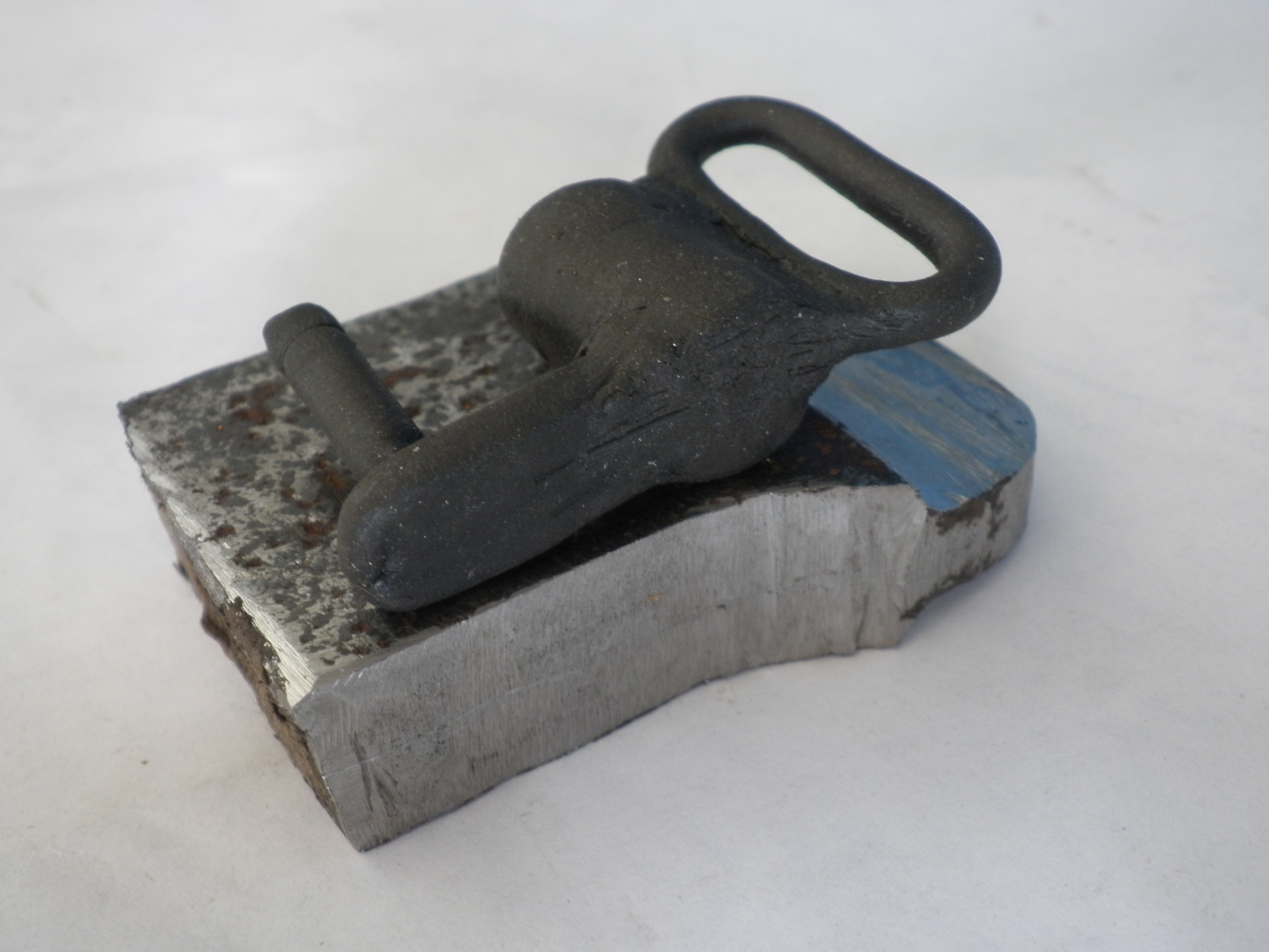

  24. Иван Перепелица
    860
    Запорiжжя

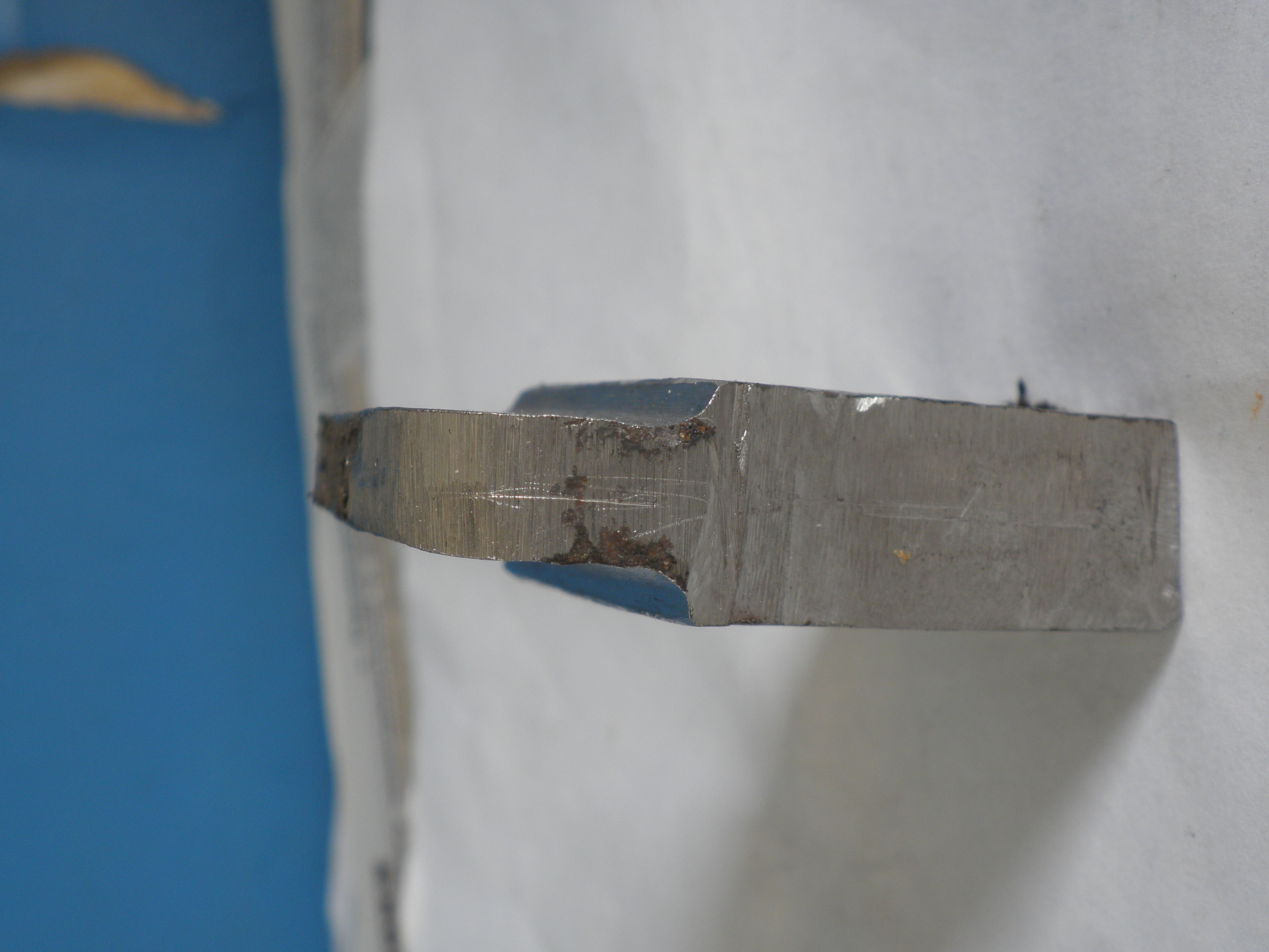

    Долго искал нужную заготовку по толщине, так как нужно было минимум 13мм, к сожалению нашол только такой толщины деталь от какого-то ножа плуга, у которого была какая-то хоть и небольшая, но закалка, которая и мешала работать в ускоренном темпе.
    663, RIHARD 77 та E.Sibert подобається це.

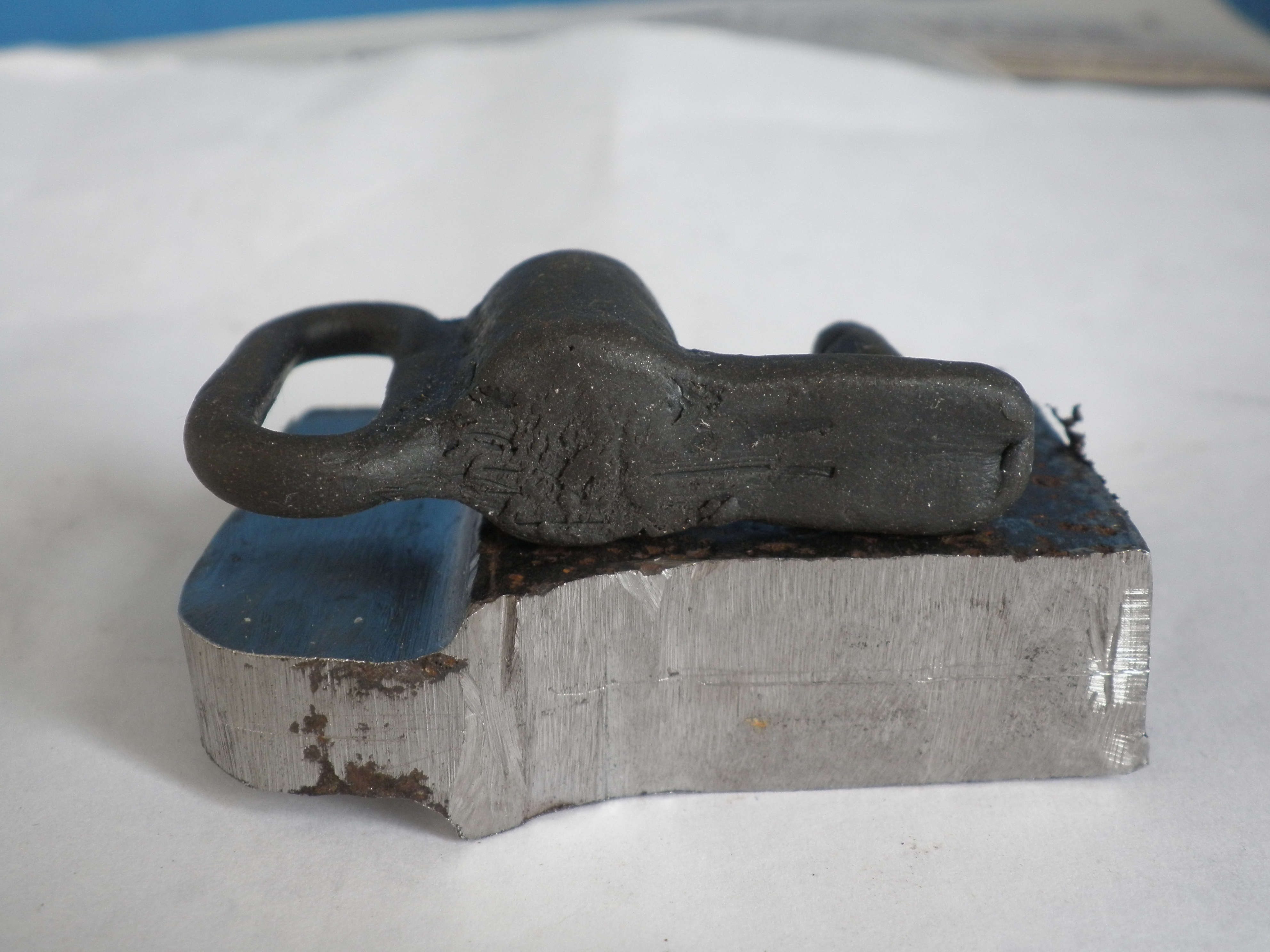

  25. Иван Перепелица
    860
    Запорiжжя
    Детали присланные комрадом E. Sibert, ну и началась работа по выпиливанию, вначале все лишнее грубо удалялось болгаркой, ну а потом с помощью какой то матери, обрабатывалось напильником и надфилями. проблема состояла в том, что изначально заготовка была не одинаковая по толщине, что в конечном итоге только тормазило работу, так как нужно было много работать напильником.
  26. Иван Перепелица
    860
    Запорiжжя
    ну и не спеша работа пошла, вначале даже не знал за что хвататься и с чего начинать... ну как говориться глаза бояться, а руки делают...
