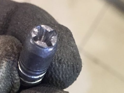

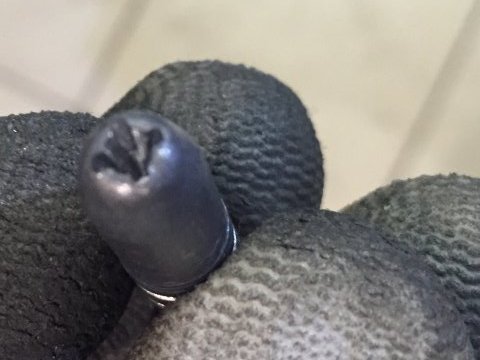

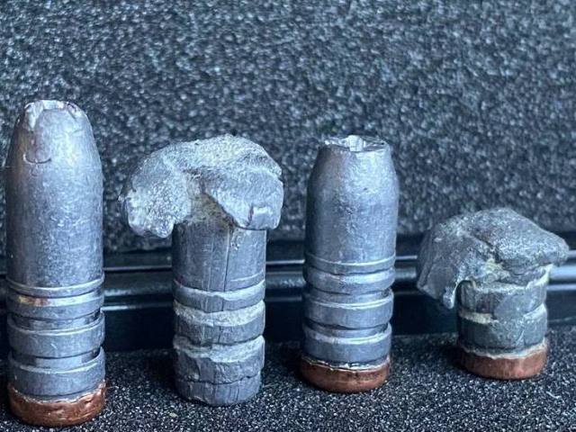

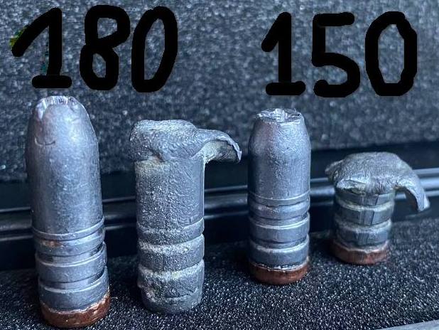

    для дозвука есть еще свинцовые экспансивные пули 150 180 200 гран вот такие
    308win-150-grein-expansive.jpg 308win-180-grein-expansive.jpg 308win-150-180-gran-50-metrov-but-s-vodoj-1.jpg 308win-150-180-gran-50-metrov-but-s-vodoj-2.jpg
    На дозвуке если оболочка не надрезана с боков она не развернется. На какой вес тип животного будем охотиться? твист у карабина 1:10 ?
