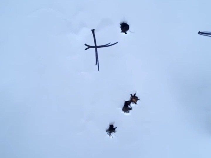

    Результаты свежего теста. Карабин 30-06 твист 1:10, дальность 100 метров, пуля свинцовая 180 грейн без газчека, порох Nobel Sport A0.
    Пуля 180 грейн:
    Порох Nobel Sport A0 0,70 грамм 375 м/с
    Порох Nobel Sport A0 0,80 грамм 406 м/с
    Порох Nobel Sport A0 0,90 грамм 440 м/с
    Порох Nobel Sport A0 1,0 грамм 479 м/с

  16. KO 76254
    KO 76254 Stabsgefreiter
    359
    Луцк
    Пробовал пули ЕЛД м 168 и 178 , ствол 22" , твист 1:10 . Короче , у товарища с карабина с такими же ТТХ , все летит , у меня одно расстройство . ЕЛД м 168 , 3.47 ВТ , 150 метров , то прямое попадание в картошку величиной чуть больше куриного яйца , то отрыв на 20-30 сантиметров влево или вправо всегда выше . Поменял пулю на более тяжелую ЕЛД м 178 , 3.45 ВТ , то же самое . Сейчас разобрался , что рекомендованный твист на обе эти пули 1:12 , может в этом причина ? Тогда почему у товарища на 10-м твисте все летит ? Может я что то упустил ? Кто успешно использовал эту пулю посоветуйте и подскажите. Действие по зверю меня вполне устраивает , а вот с точностью проблема , нет стабильности.
    С уважением.
  17. berger2000
    berger2000 Hauptmann
    3.982
    Попробуйте поменять порох.
  18. Андрей толочин 2
    Андрей толочин 2 Stabsfeldwebel
    799
    пули весом перечисленным выше неплохо летят как с 10 так и с 12 твиста порох врядли создаст такую проблему очень похоже на зацеп в пбс
    islam-aga та berger2000 подобається це.
  19. KO 76254
    359
    Луцк
    С ПБС все в порядке , контрольные отстрелы другими пулями давали несколько прямых попаданий подряд.
    Товарищ использует тот же порох что и я , у него все в порядке.
    Если у кого есть рецепт на 178 ЕЛД м то подскажите.
    С уважением.

  23. KO 76254
    359
    Луцк
    Для меня снижать навеску совершенно " НЕВКУСНО" , даже если при снижении навески пуля и полетит , то это уже не будет 30-06 а ближе к 308 , цель как раз максимальная скорость и все вытекающие из этого плюсы , из практики , чем больше скорость , тем увереннее ложится зверь.
    Вчера опять стрелял , на 200 метров по мишени , ЕЛДм 178 вообще не попал , а 180 УА точно.
    С уважением.
