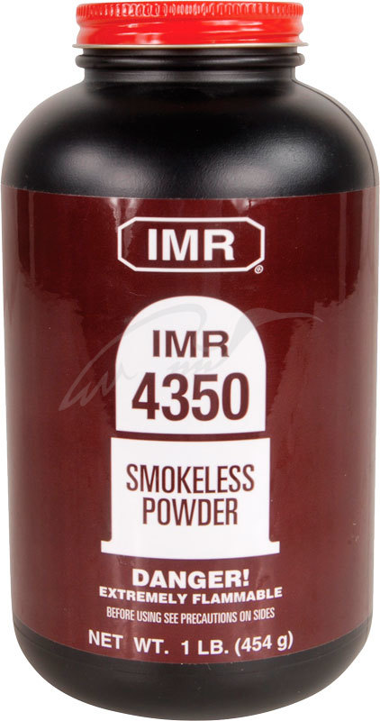

    Здравия. Подскажите навеску с маркой этого пороха,вес 178 грейн,оболочка томпак
  16. Vasco
    Vasco Leutnant
    1.031
    Родные просторы
    Самое близкое:
    Twist: 1:10.000"
    Barrel Length: 24.000"
    Trim Length: 2.484"
    BULLET WEIGHT
    180 GR. SIE SPBT
    CASE
    WINCHESTER
    PRIMER
    WINCHESTER LR, LARGE RIFLE
    Starting Load Maximum Loads
    Manufacturer
    Powder Bullet Diam. C.O.L Grs. Vel. (ft/s) Pressure Grs. Vel. (ft/s) Pressure
    IMR IMR 4350 BUY NOW 0.308" 3.300" 53.0 2,586 48,300 PSI 56.5C 2,752 57,200 PSI

    Чуть дальше:
    Twist: 1:10.000"
    Trim Length: 2.484"
    BULLET WEIGHT
    175 GR. SIE HPBT
    CASE
    WINCHESTER
    PRIMER
    Manufacturer
    IMR IMR 4350 BUY NOW 0.308" 3.300" 52.0 2,546 45,000 PSI 57.0C 2,780 57,100 PSI

    А своими словами под 10 твист,в граммах?
  19. Vasco
    Vasco Leutnant
    1.031
    Родные просторы
    Если не устраивают абсолютно понятные рекомендации производителя, тогда дерзайте и переводите грейны в граммы. В чем проблема?
