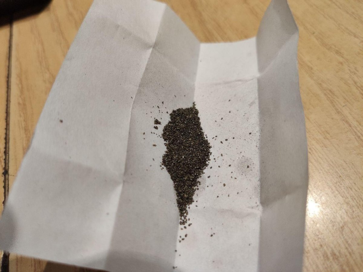

  14. Здравствуйте уважаемые Камрады. Помогите пожалуйста идентифицировать тонер. Релоадил на 206св и в принципе добился неплохих результатов, но на днях мне дали на пробу интересных патронов с удивительно сильным потенциалом, но что самое удивительное что при еще более сильных пробивных характеристиках в сравнении с (2.1 шар от Гумовика и 0,23 св), гильза (Сова-П) осталась без каких либо внешних деформаций, в отличии от моей, тоже (Сова-П). Разобрав этот чудо патрон был крайне удивлен, внутри был шар 1 гр. и 0,4 гр. вот такого тонера см. фото. Мне кажется что это (Крук-1).
    Подскажите пожалуйста, что это за тонер такой. СПАСИБО.

    может его в кофемолке помолотитли?
    dnepr7 подобається це.
  16. Не знаю. Но очень мелкая фракция. Но самое интересное, что скорость горения в акурат для резины.
  17. xamir
    xamir Feldwebel
    278
    Может Гриф?

  19. Так звичайно, Я це абсолютно розумію. Тому і хотів би дізнатися марку та модель тонеру, щоб виключити з списку невідомих інгредіентів один пункт. Кузов відомий (Сова-п), Капс жовтого кольору тому також можна дещо викреслити (ССІ сірого кольору), Кульки також з вирогідністю 95% (Гумовик), а от тонер найбільша проблема, принаймні для мене. Буду вдячний за допомогу.

    Судя по тому что в гильзу влезло 0,4 то это какой-то графитированный порох. Я похожий когда-то ковырял из стройпатронов 6,8 мм Д-3.
  26. Я нашел Круч-1 и он прямо очень похож.
