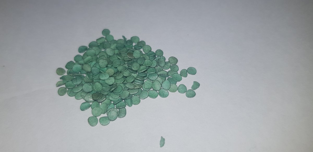

    Камради, підскажіть, що за порох з самокрута

    Nobel 206 sv

    Дякую
