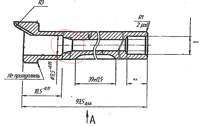

    Речь идет даже не о разгаре пульного входа. Речь идет об образовании обратной конусности патронника.

    Я верю в кривые руки при самостоятельном тюнинге или шлифовке патронника, но обратная конусность при стрельбе сертификатом (или 70 дж рысью) в металле... Сомневаюсь, что это возможно. Не из пластилина же патронник сделан. Хотя, судя по качеству последних предложений от производителей травматического оружия все, что угодно может быть.

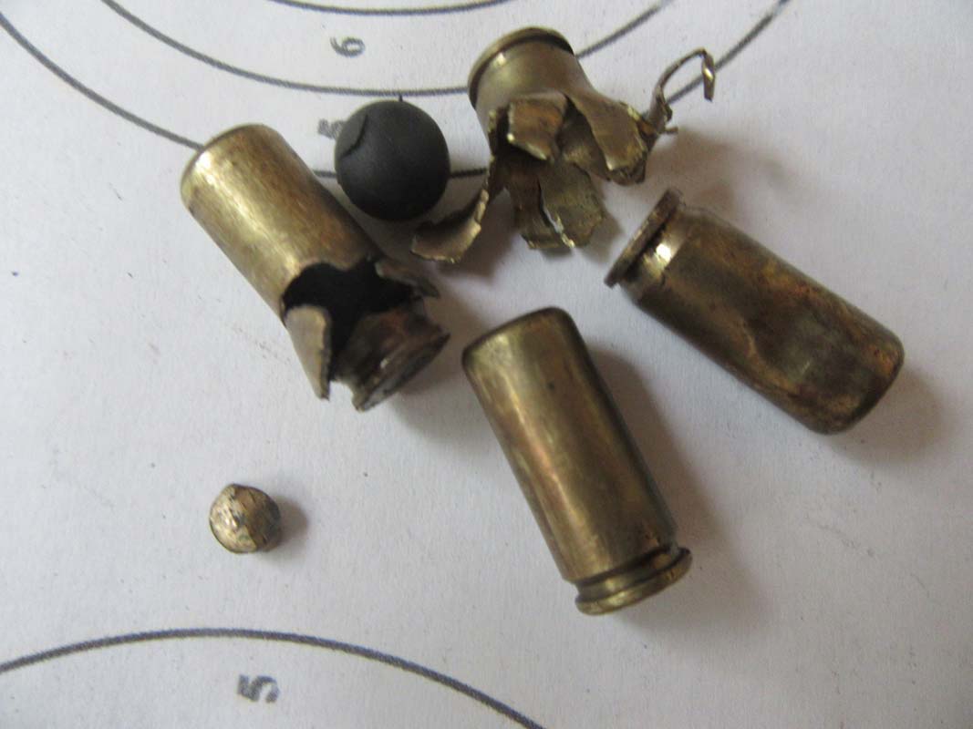

    9A99C758-DF94-4320-BB77-6D231597611E.jpeg Еб..нул патрон при выстреле(в районе донца), за ним следующий в магазине, раздуло магаз, еле вытащил..
    Проблема в очень тонких гильзах ПНД-9П, раньше они были нормальными(маркировка маленьким шрифтом), сейчас - полное говно! Будьте аккуратны при снаряжении с этими гильзами, в общем-то гильзу видно по весу, на всё что весит меньше 4г(с капсюлем, пустая), стоит обратить повышенное внимание, особенно если гильза по второму, третьему и т.д. кругу..
    Разумеется, это всё касается мощностей больше 100 Дж и шариков от 1г. и выше, пробовал эти же гильзы с шаром 0.7 и щадящими навесками(до 70 Дж) - норм, даже поддутия не наблюдалось, так что я такие гильзы использую исключительно на слабых навесках и лёгких шарах, не выбрасывать же))
    Знаю, что кто-то может сказать, что патронник раздолбанный и т.д., спешу заверить, патронник в полном порядке, рвёт именно внизу, где горка переходит в патронник..
    Этот опыт не единичный, рвало и раньше, просто не так критично и всегда именно гильзы ПНД, хочу предупредить, может кому полезно будет..

  16. VOVA32
    VOVA32 Feldwebel
    283
    UA
    Плюс к тому же Крук засирает какой-то графитовой гадостью ствол, патронник и затвор, после D20 намного чище..

  18. VOVA32
    VOVA32 Feldwebel
    283
    UA
    Если на улице остановят с травматом и усиленными патронами, я сомневаюсь, что будут что-то измерять и делать експертизу патронов(разве что при применении), а вот если с нарезным КС, то и разбиратся никто не будет, упакуют тут же, ну или надо отдать энную сумму тут же на месте, если ещё и согласятся взять..

  19. VOVA32
    VOVA32 Feldwebel
    283
    UA
    Гильзу обычно рвёт только в одном месте - внизу под горкой, т.к. там свободное место и гильза не прилегает плотно к патроннику, как вверху, соответственно волна идёт дальше по направлению вниз, как раз туда где находятся остальные патроны..
    Сейчас у производителей гильз пошла тенденция жёстко экономить на материале, поэтому перед снаряжением имеет смысл их внимательно осматривать, а вообще, чтобы с гарантией, это - 223 Rem, но там конечно повозится прийдётся, обрезка, фаски, кримп и т.д..
