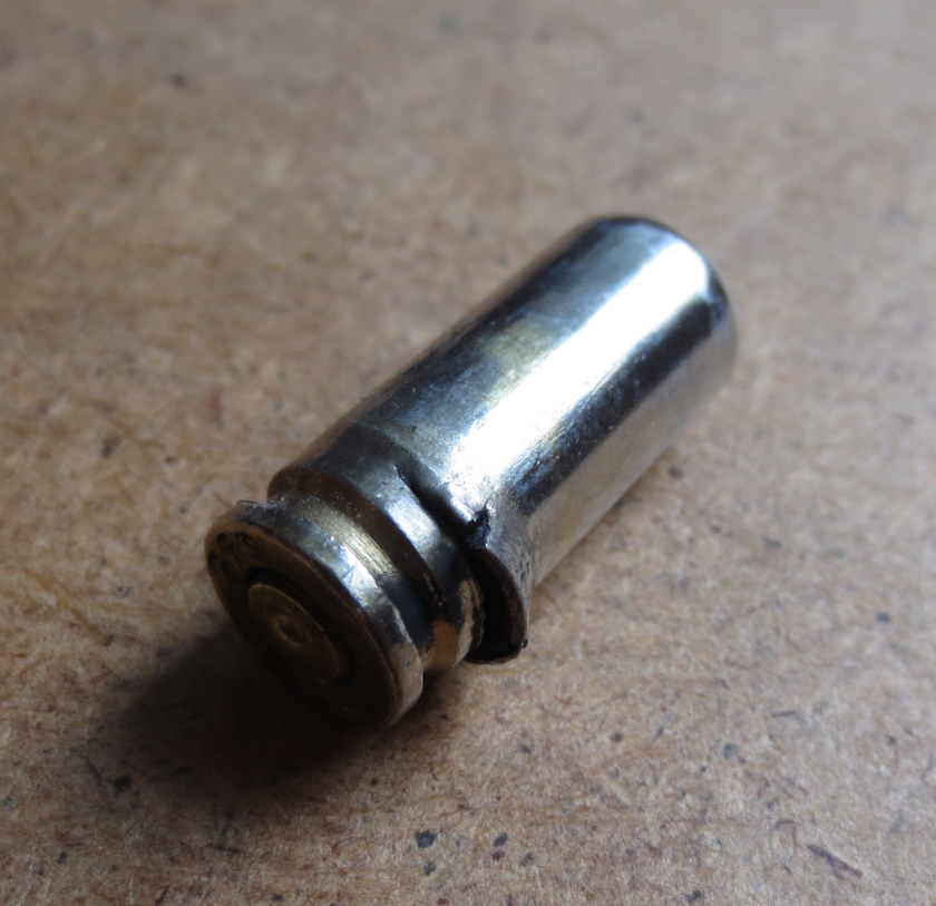

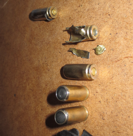

    Разорвался патрон в патронике (под горку) и как следствие сдетонировал верхний патрон в магазине
    и еще 3 помялись, второй сверху сильно ( на фото №1 точное расположение патронов в пистолете верхний левый-патронник, отстальные 4 магазин, (фото №2 патрон из патронника крупным планом)
    раньше на анологичных навсесках с такимиже шарами при температуре 7-10 градусов немного поддувало под горку но терпимо без разрывов щас при 33 градусах на улице даже не дует вобще,(видно связано с тем что шарик летом становится мягче и легче\ быстрей покидает гильзу тем самым не создается черезмерное давление) гильза новая турецкая метал с покрытием типа латунь, капсуль немного утоплен относительно донышка на 100-200 микрон, но вопрос собстенно в следущем.
    почему сдетонировал патрон в магазине ?
    шарик 2-х грамовый имеет диаметр 9,5 в гильзе сжат до 8,1 тоесть между шариком и гильзой пламя попасть немогло тут все очень плотно, кусков от разорваной гильзы в патроннике не отлетало (просто лопнул без осколков) получается что детонация произошла из-за пламени которое попало в зазор между капсулем и гильзой что и привело к детонации
    если да то тогда возникает второй вопрос почему не сдетонировали остальные 5-6 патронов по цепочке ка принцып домино а только верхний ?
    у кого какие сображения ?

    Здается мне что конкретный передоз в первом, а дальше как повезло.
    Может плохо капсуль прилегал, а может на шарике порошок оказался ( с рук налип)

    Думаю, не так...
    Гази (не має значення, що полум'я) з розірваної в патроннику гільзи по горці направляються вниз, якраз на шар першого (верхнього) патрона в магазині. Правильно, полум'я через шар верхнього вмагазині патрона до пороху не попадає, так як шар, який вдавлюється в гільзу, плотно її закупорює.
    Але, при цьому шар рухається в сторону донця гільзи, стискає порох, той, в свою чергу через запальний отвір давить на наковальню капсуля, яка давить на капсульний заряд - капсуль спрацьовує, так би мовити, навпаки - не капс.заряд вдаряється об наковальню, а наковальня врізається в капс.заряд. Постріл. Оскільки на шар все ще давлять порохові гази з патрона в патроннику, порох, що запалився від спрацьованого капсуля в верхньому патроні магазину видавити шар з гільзи не може. Що відбувається? - пороховий заряд вибиває капсуль і рве гільзу.
    Порохові гази з розірваної в патроннику гільзи давлять так направлено лише на шар верхнього патрона в магазині, тому детонує лише він.
    Удар газів верхнього в магазині патрона не є направленим ні на капсуль, ні на шар нижніх патронів, так, деформує нижні патрони, але порох від детонації не спрацьовує, його треба запалити, а капсуль теж не спрацьовує, оскільки нема направленого удару.
    Тому детонує лише верхній патрон в магазині, ті що під ним можуть деформуватися, але не спрацюють.
    Думаю, якось так.

    может и так.
    Кстати на фото то что целое осталось - имеет место стемность. Я_бы не рисковал.

    А той, що в патроннику рвонув - або явний передоз, або ж важкий (і твердий) 2г. шар з відповідною навіскою пробували запустити через штатну нерозточену дудку.
    Який, доречі, діаметр ствола?
    Цікаво також що за пристрій і як детотонація патронів відобразилась на конструкції?

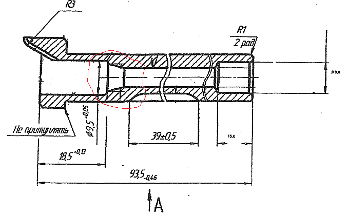

    Доброго времени суток!
    Хотелка: настрел шариками от 1.1 с разными навесками без ощутимого ущерба для девайса.
    Если тема ещё жива, проконсультируйте какие именно проводятся операции для увеличения ресурса девайса"ПМР УОС".
    Имею ввиду танцы с бубном и отражателем, стволик какого диаметра, горка подачи что с этим всем делать и с чего начать поиски?

    Увеличить внутренний диаметр ствола до 6.2 - 6.3 мм. Можно сделать диаметр пульного входа соответствующий диаметру завальцовки патрона (обычно это 6.8 -7 мм) и плавный переход к основному диаметру на протяжении 8-10 мм. Горку и патронник можно полирнуть, смотря по состоянию. Вреда не принесет, если именно полирнуть.
    Бубен и отражатель лучше оставить нетронутыми, это ведь не форт.

    Не совсем понял про переход к основному диаметру.
    Визуально диаметр стволика 6.7 мм насколько чётко можно было измерить механическим штангенциркулем.
    Есть ли варианты сделать дудку с подходящими параметрами как Вы говорите?
    Ибо стволик при вхождении в серьгу ослаблен( пропилен и уменьшена его толщина, теоретически при стрельбе тяжёлым шаром и интересными навесками он просто лопнет и вся история, даже если патронниик и горка будут полированы.
    Поясните пожалуйста.

    6.7- если не было тюнинга, то наверняка имеется ввиду со стороны дульного среза - делают имитацию 9мм + шар хоть немного после выхода из ствола был шаром, а не колбаской...
    На УОСах очень плохие трубы- на серьезных патронах (тяжелый шар и мощность 200 дж +) родную трубу часто загибает вверх и бывает внешняя втулка уходит вперед= под нормальные патроны только замена...

    Поддержу камрада в правильности его совета.
    От себя -после замены дудки используйте картриджи(патроны) из латуни, ну очень продлевают жизнь патроннику, правнуки будут довольны! :)

    Т.е. у вас уже увеличенный диаметр ствола? Вы или кто-то до вас увеличивал диаметр ствола?
    Для 1 г шарика диаметра 6.7 мм должно хватить за глаза. Даже с родным стволом.
    Переход - это со стороны пульного входа. Там бывают острые края, их желательно немного скруглить. И сделать переход в ствол, что бы резинке было комфортнее выходить из патрона и входить в ствол. На чертеже это место обведено красным. Токарь или слесарь этот переход сделает за пару минут конусной разверткой.

    От себя, без замены дудки Вашего устройства (удаление детали с ослаблениями), все остальное это танцы с бубном и камлание :)
    Навески для замененной дудки с диаметром не менее 6,2мм и не более 6,7мм для картриджа с шариком от 0,7 грм до 1.1 грм.от замечательного камрада - крук от 0,28 грм до 0,3 грм. SV 206 от 0,17 грм до 0,19 грм. катекгорическое ИМХО.
    Данные веса метательного снаряда считаю самыми оптимальными для своих целей.
