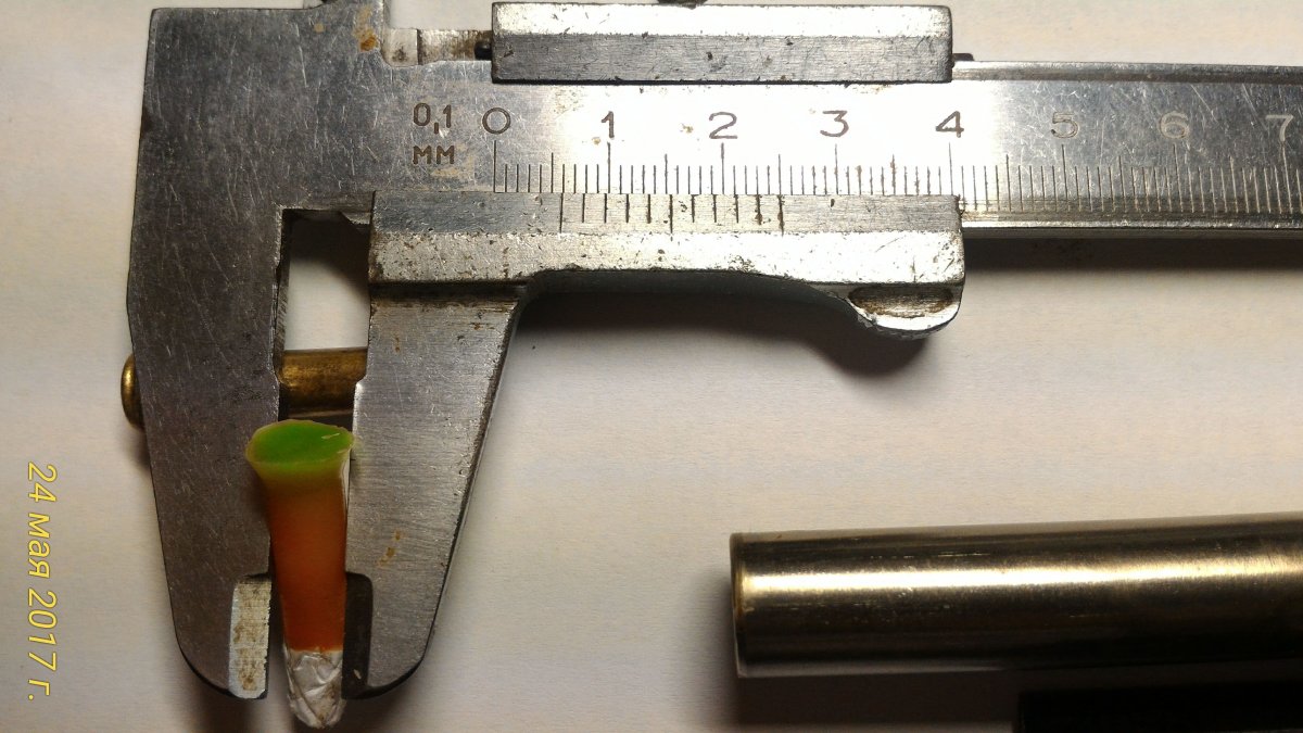

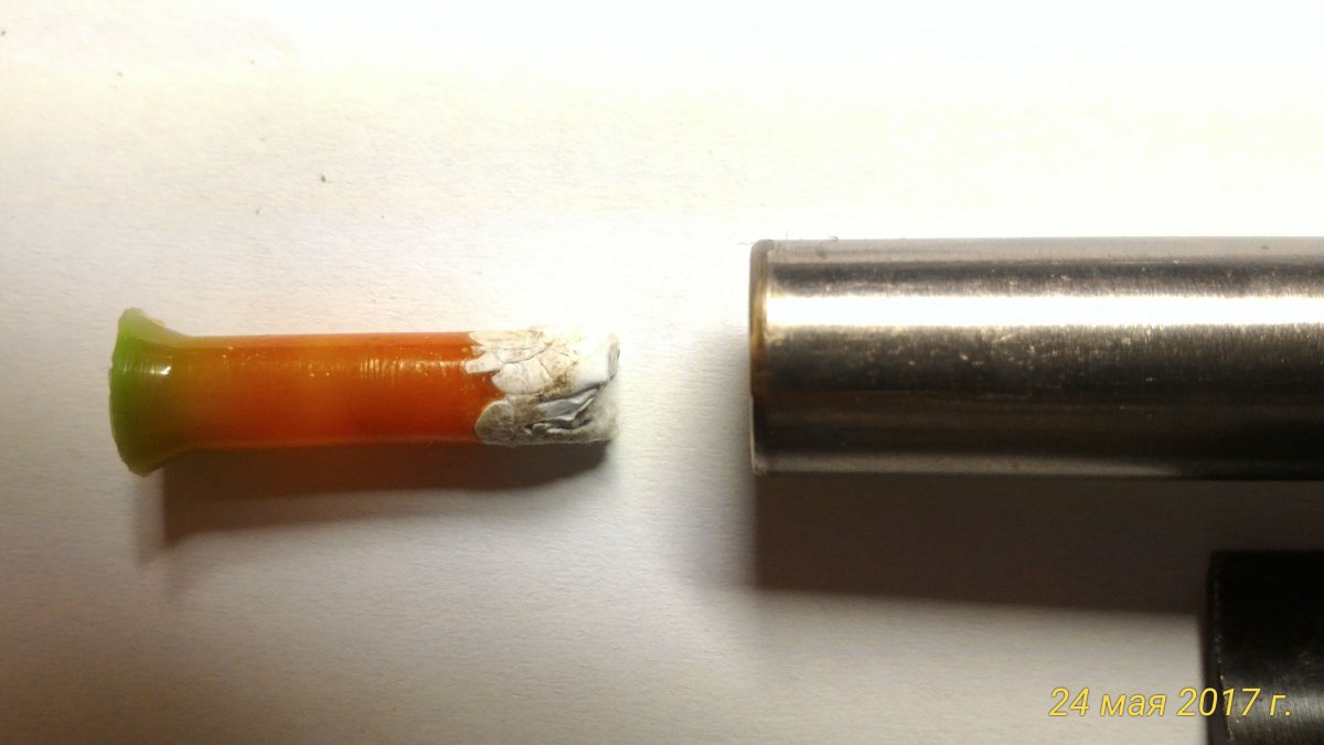

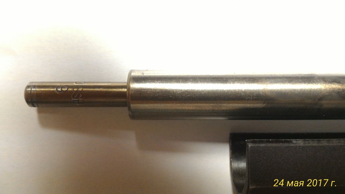

    Решил вечером сыграть в "разрушителя легенд" и проверить Вашу мысль... Результат на фото ;)

    Я в хорошем смысле слова, не принимайте в обиду. Кстати спасибо, теперь и я знаю как выглядят стволы моих друзей, рассказывающих что у них - прямо боевой ПМ, только в ствол вставлена втулка под пять мм, а остальное - сток, и если ее выкрутить\выбить - то они будут неуязвимы. Картинку Вашу сохранил, дабы демонстрировать особо неверующим в торжество ТУ и ГОСТа над их надеждами.

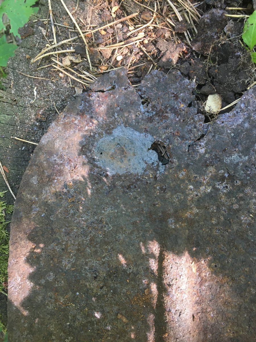

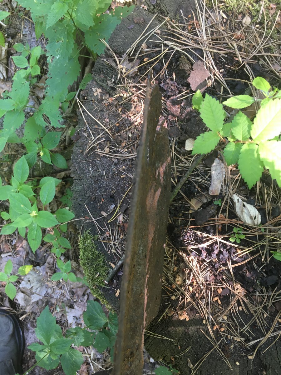

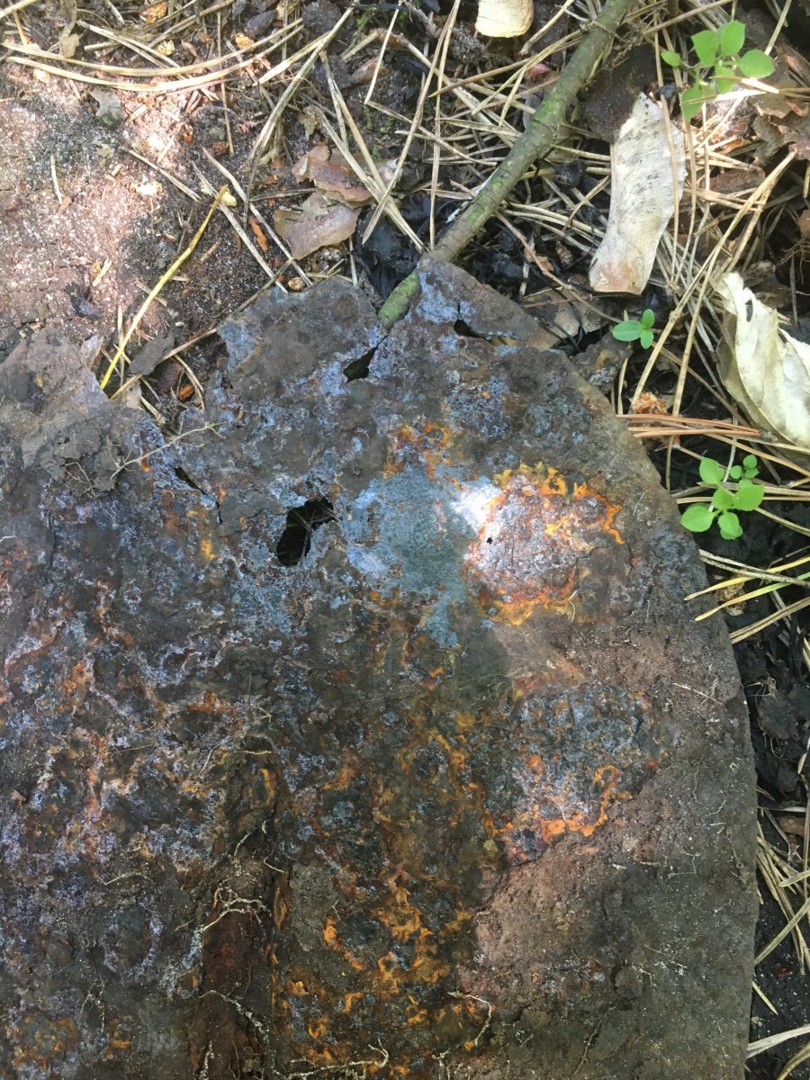

    Уговорил сегодня товарища стрельнуть совой по лопате. Расстояние 2-2,5м. Лопата стояла на трубке, даже не упала. Просто для информации.
  13. Пий Пятый
    Пий Пятый Stabsgefreiter
    123
    Днепр
    Лопата гнилая.Я стрелял с двух метров в лопату сильным патроном(200+)и шар рикошетил.
    Сам при этом был в строительной маске,естественно.
  14. Zahar44
    Zahar44 Stabsfeldwebel
    2.249
    Так да. Шар не пробил гнилую лопату. Просто сделал небольшую вмятину. Дырка рядом была.
    Пий Пятый подобається це.
  15. Пий Пятый
    123
    Днепр
    А,то есть суть эксперимента состояла в том,что травма не возьмет?Не возьмет,конечно.Мне говорили,что и мелкан не берет лопату хорошую.
