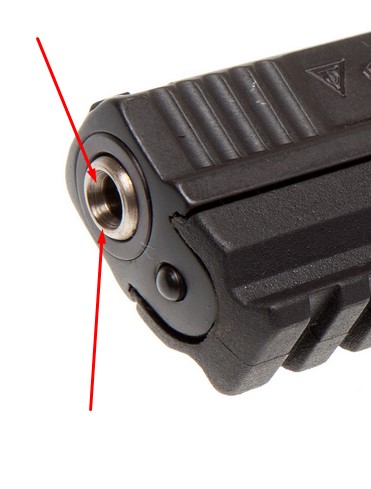

  3. ADJoey
    ADJoey Stabsfeldwebel
    812
    диаметр 5,1-5,2. Камрад мерял китайским штангенциркулем с дульного среза.
    Говорит ещё, что шарик от Гумовика самый минимальный в ствол не залазит вообще, но, насколько я понимаю, он и не должен этого делать )

  7. SergAF
    SergAF Feldwebel
    411
    боюсь, что и точность измерений хромает. у меня ствол на выходе внутренний конус имеет, штангелем в глубину тянуться нужно, а там уже и толщина губок начинает мешать. если имеет разные свёрла, может попробовать вставить хвостовик и прикинуть диаметр. думаю, 5.5мм должно бы войти. у меня на Ф12 было порядка 5.7мм от рождения.

  10. ADJoey
    812
    Стоковый из коробки, ничего по нему не делалось.
    Скорее всего камрад SergAF прав, там идет специфический внешний конус на кончике ствола:
    Может из-за этого такие показания получились.
    А вот про чок впервые слышу честно говоря. Сколько крутил в руках его девайс, даже чистил пару раз, специально смотрел, полирован ли ствол - чок был бы виден а-ля наплывом в конце ствола но нет, он идет совершенно ровненький. Но обращу внимание на это, когда пересечемся с камрадом.

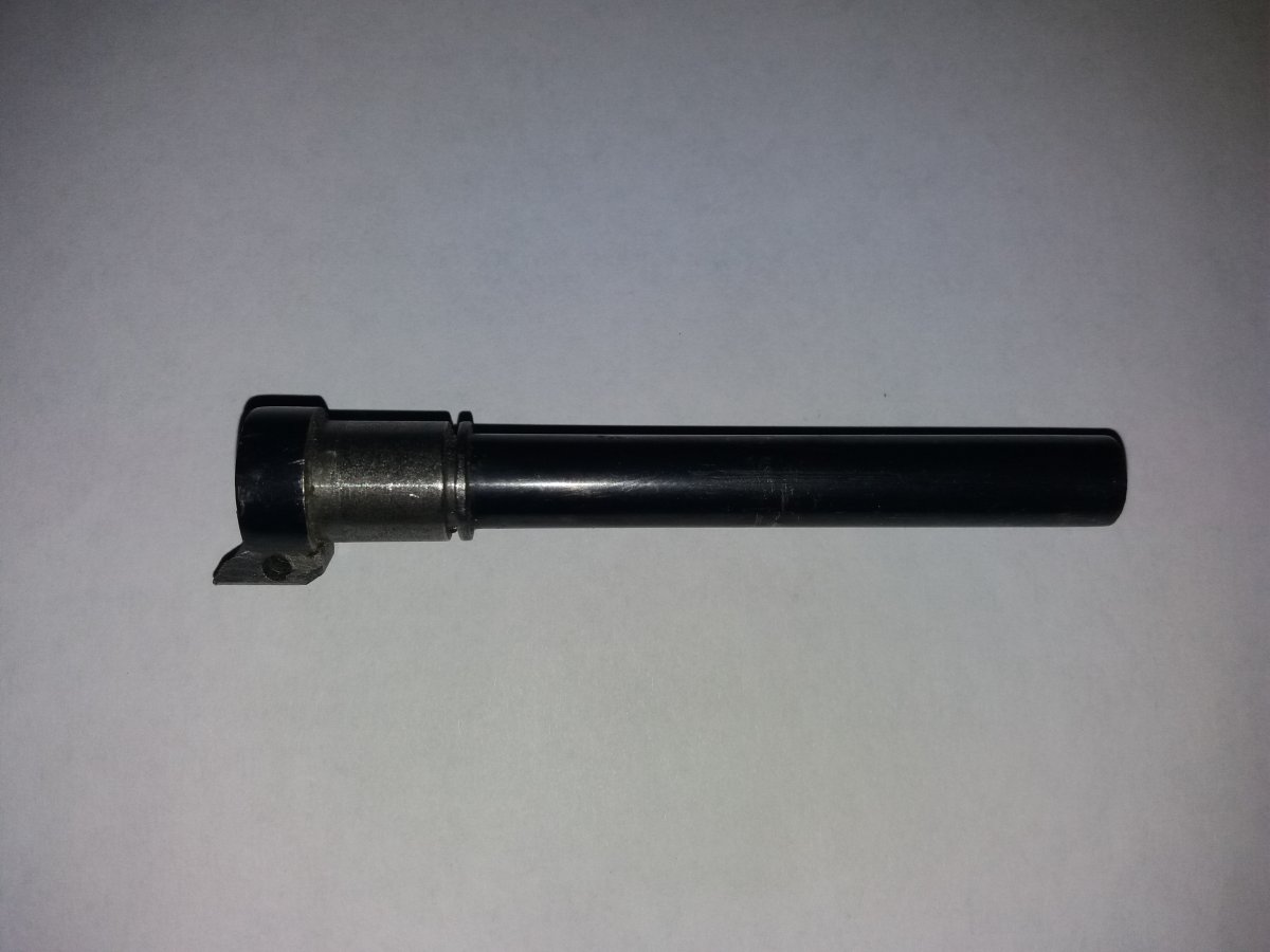

  21. slava101
    slava101 Oberfeldwebel
    407
    Київ
    Для оживления интересной темы и для общего развития. Фото стоковой дудки вия. Хорошо видна проточка которую прячут от нас под серьгой :)
    Пускай будет здесь для наглядности.
    С ув!
    Zard, rebelion та bazooka87 подобається це.

  25. ADJoey
    812
    Камрады, проточка есть везде, где стволик и горка подачи идут не как единое целое. Так что она что на форте, что на ВИЙе, что где угодно будет, где стволик менялся заводом-изготовителем.
    saadi, Вы уверены, что у Вас он одно целое с горкой подачи? Потому как я тоже слыхал, что они такие идут вот буквально с этого года выпуска...
    slava101, за фото спасибо, кстати. Хоть увидел, как она визуально выглядит, а то слыхать - слышу постоянно, а визуально не совсем до конца врубался, где она. Я думал там нижняя часть просто полукругом спилена, а вон оно как получается...
