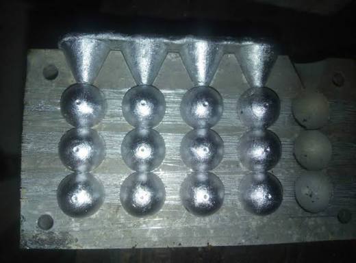

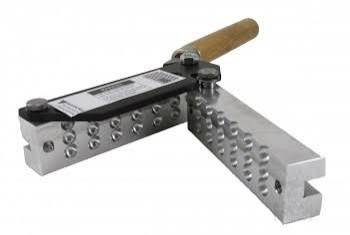

    Ладно расскажу секретные технологии рейха:D
    Берется сырая резина для вулканизации посыпается железной или свинцовой пудрой,раскатывается для смешивания.Далее с этой массы формируются шары и помещаются в форму для литья картечи 9.2-9.5мм.Половинки матрицы зажимаются струбцинами и помещаются в духовку на +-1час при температуре 100-140 градусов.
    Форма извлекается шары разрезаются.По весу от 1 до 2г получается:beer::beer::beer:
