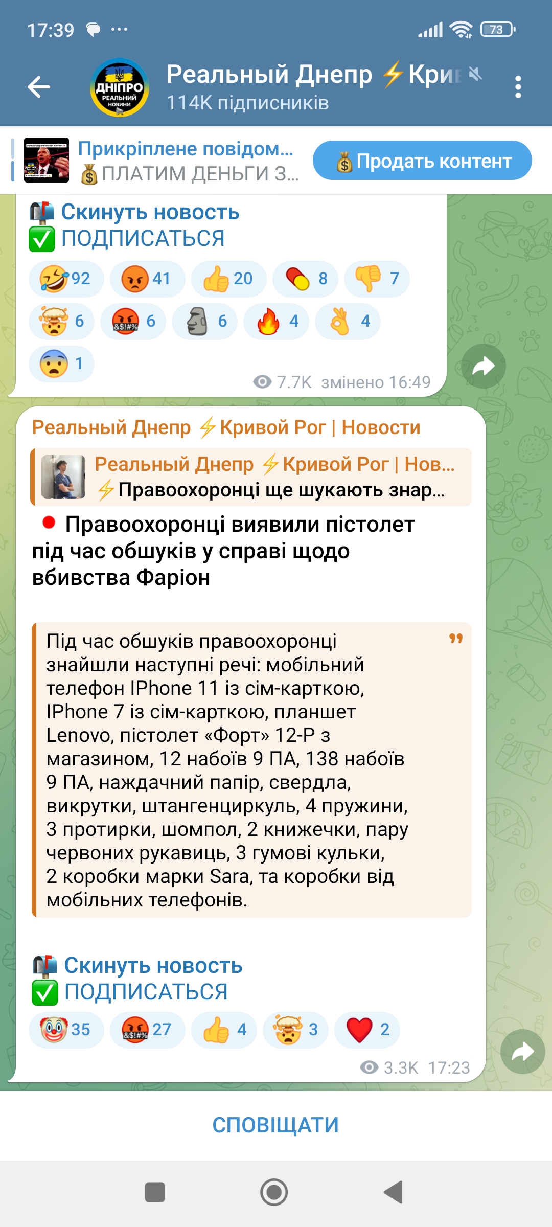

    Шар 0.7,дистанция 5м в донышко гильзы 12к...

    Интересно какой вес шаров в изъятых патронах?
    Релоад или сертификат?

    Так как стрелок из Днепра - то там должна быть свинцовая картечь а не резина. Такие традиции.
