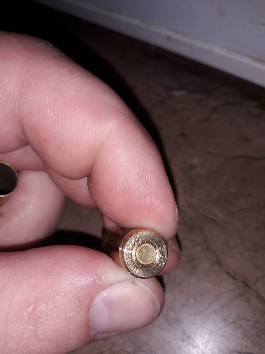

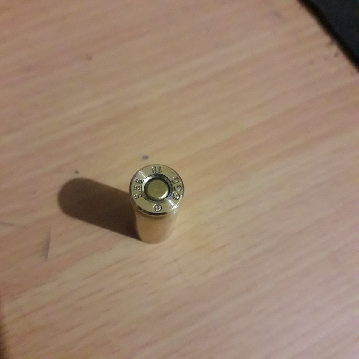

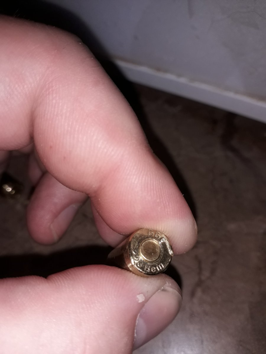

    Заметил что по контуру не всегда конает... прохожу сверлом 4.5.... без этого капсюль сминает....
    hohol579 та Perry Mason подобається це.
  3. m14ebr
    m14ebr Leutnant Клуб взаимопомощи
    29
    2.171
    Город Герой Киев
    Кстати? Как выжать 200 имея 1.5г шар гумовика? Какая навеска?
    hohol579 подобається це.
  4. m14ebr
    29
    2.171
    Город Герой Киев
    Но такое замечено только в GGG, фронтиры , геко и тп без проблем , ничего делать не нужно....

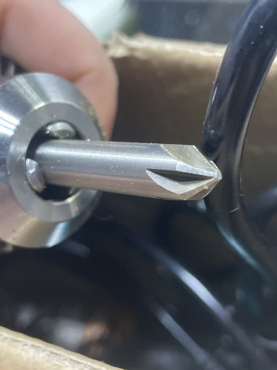

  13. Олег САН
    Олег САН Stabsfeldwebel
    844
    Украина,г. Днепр
    Может народ из-за кримпа капсульного гнезда в 223-м путается. Всегда ф как капсульного гнезда в 223-м ,так и капсулей хоть пистолетных,хоть винтовочных 4,4 мм. Самый простой способ убрать этот кримп не покупая дорогой инструмент-это центровочное сверло с ф жала 2 мм. При этом ф основного стержня сверла 6 мм. Практичней с помощью дрели,но можно и в ручную . Решается три вопроса-дополнительно очищается и восстанавливается затравочное отверстие , убирается кримп и появляется полезная фаска для облегчения входа капсуля в гнездо. Если непонятно,то могу сделать фото. С ув.
    Kostik69, yulic, Ст.л-нт та 2 іншим подобається це.
  14. m14ebr
    29
    2.171
    Город Герой Киев
    Я использую! Сверлом 4.4 прохожу и все!
    Ст.л-нт та akms1974 подобається це.
  15. Олег САН
    844
    Украина,г. Днепр
    Сверло по-любому даст допуск в + и в итоге получится больше 4,4 мм . Капсуль не будет держаться. А он в гнездо должен в натяг входить. Правильнее использовать ручную развертку на 4,4 мм. У нее заходной диаметр 4,3 мм +биение добавит и в итоге получится 4,35-4,38 мм. При наличии фаски капсуль плотно войдет в свое место.
    Alex KS, yulic, akms1974 та 2 іншим подобається це.
  16. Денис Асманов
    Денис Асманов Stabsfeldwebel
    45
    106
    1.058
    Все на много проще )
    Ст.л-нт, akms1974, SergAF та 2 іншим подобається це.
