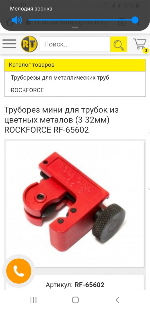

    Ну про супер масштаб речь не идет... просто интересно узнать как кто конкретно их режет..

    Полностью соглашусь с камрадом. При определенной сноровке штучек эдак 500-600 за вечерок получается.

    Во! Как раз вот таким - отлично! Он там что-то и стоит недорого... А капсульный кримп - самое простое сверлом по контуру пройтись, слегка снять. Неэстетично может, но работает, для личного пользования вполне годится!
