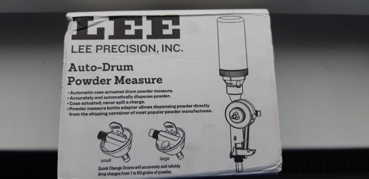

    Який дозатор, і скільки гуляє?

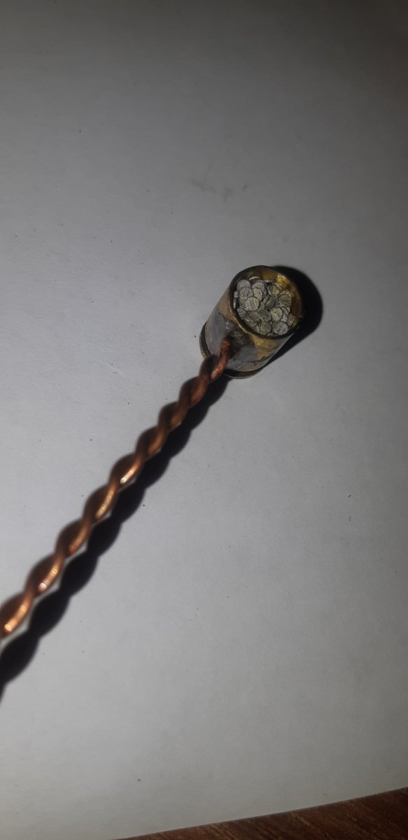

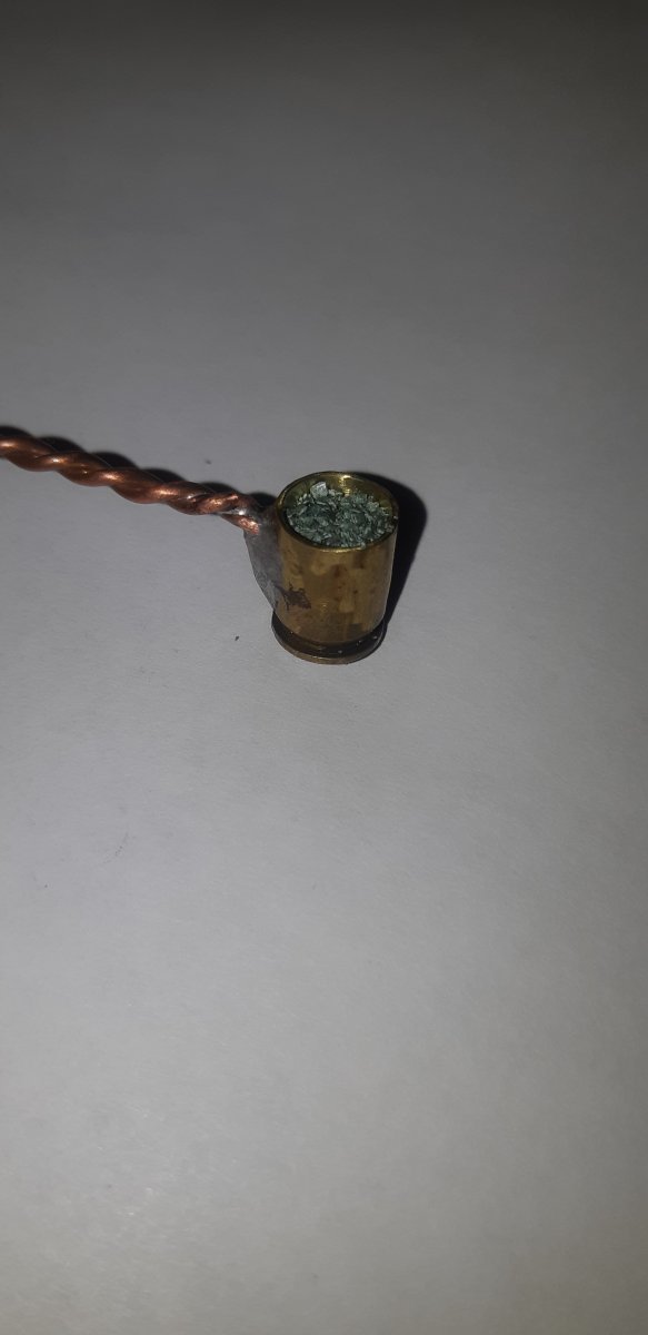

    В мене отакий LEE.

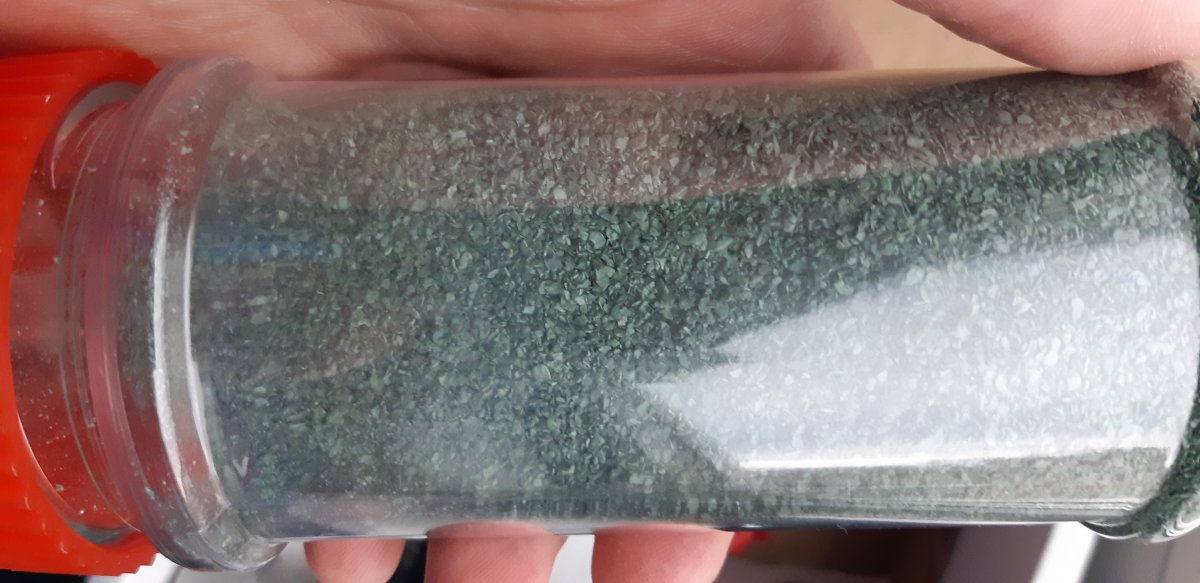

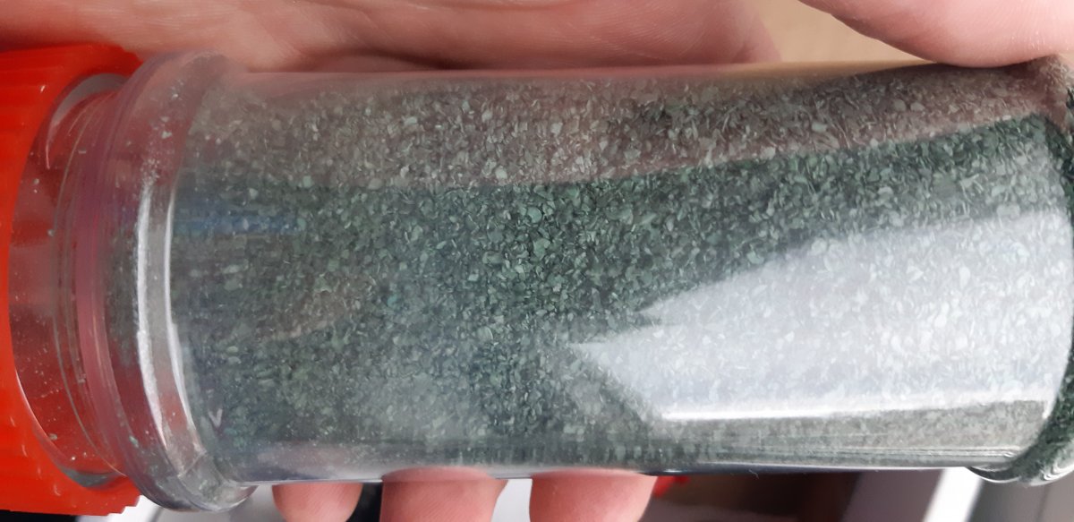

    Спробував НС на ручній кавомолці трохи потрібнити, не прям в труху, а так, десь в тричі менше зерно. Три проходи на кавомолці ручній.
    От, така десь точність. То вага 0.183 і т.д. 4 перевірив, потім спробував на іншому об'ємі.
    Якщо не мелений то дає +/- 0.007 грама, це дуже багато( 20201018_102802.jpg 20201018_102819.jpg 20201018_103023.jpg

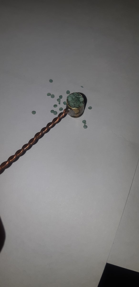

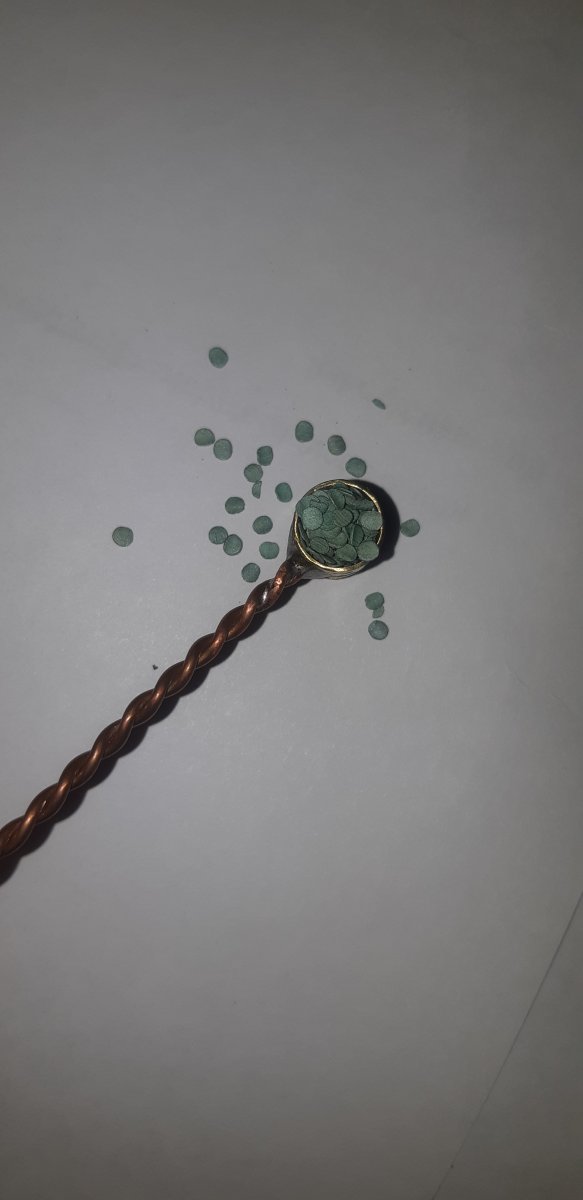

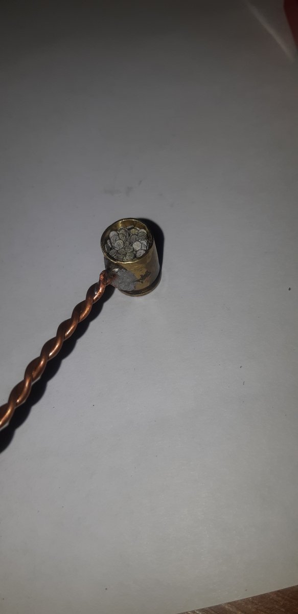

    Розібрав ще одну рись
    Так для інфи, резинка 0,6 грам, порох 0,19 грам, якщо тут інфа правильна
    http://www.travmatik.com/2018/05/travmaticheskiy-patron-rys-kal-9-mm-r/ то порох таки
    Hodgdon Titegroup

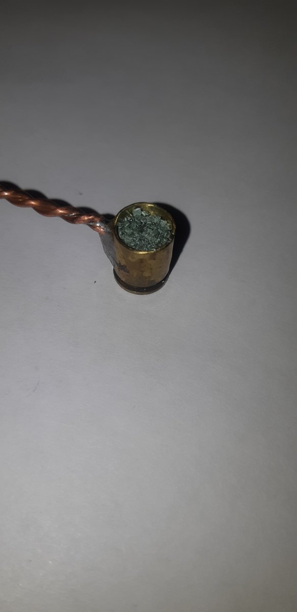

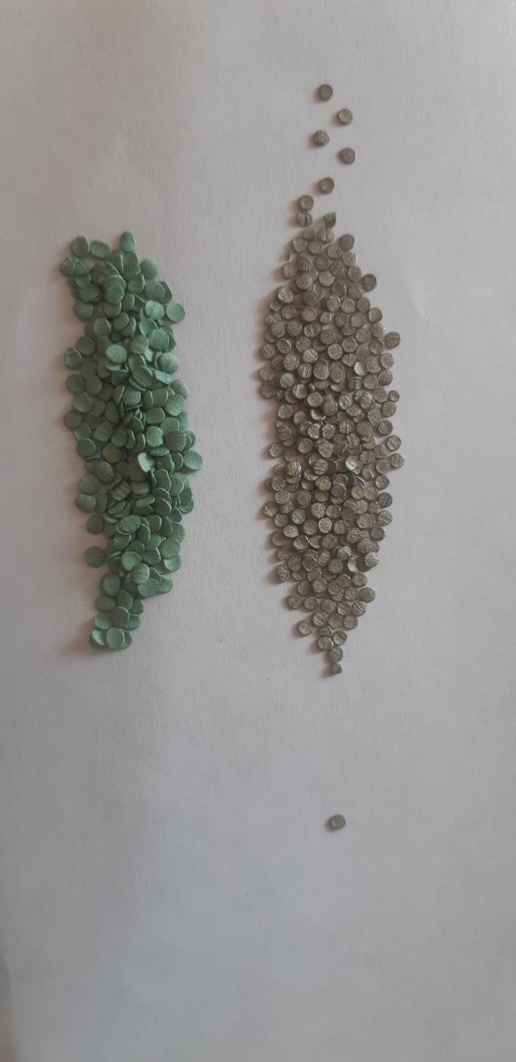

    Брав таку саму вагу NS 206SV і мелений NS 206 SV та порівняннв об"єми + горіння (не висипать же його назад в банку:D)

    Думаю брехня на сайте. Судя по фоткам Вашим и фоткам с сайта, порох скорее ПЛАСТИНЧАТЫЙ ! В сферическом смысле слова))) С ув

    Схоже на лінійку Максам, ті, що Тахо торгує.
    Фото не моє :oops:
    "справа максам 6-й слева 206 sv "
    akms1974, Vit Kaschirniy та fun.boy.ever подобається це.

    До речі, мелений 206SV менш різкий.
