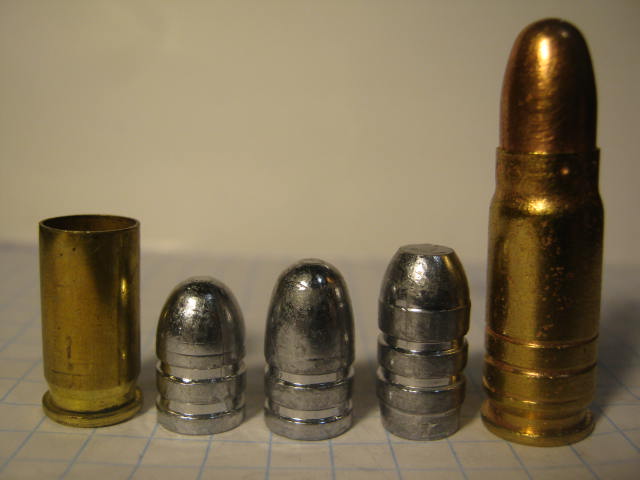

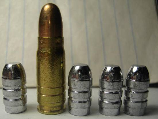

    Конечно релоадит. И ТТ и ППШ имеются. Вопрос в том имеется ли у этих людей потребность и желание делиться на паблик своими наработками в сфере релоада замечательного патрона 7,62x25.

    Я его измельчаю под свою длинную пулю 10,5 грамм ибо места мало остается. Под стандартную FMJ 6 грамм можно и не измельчать.
