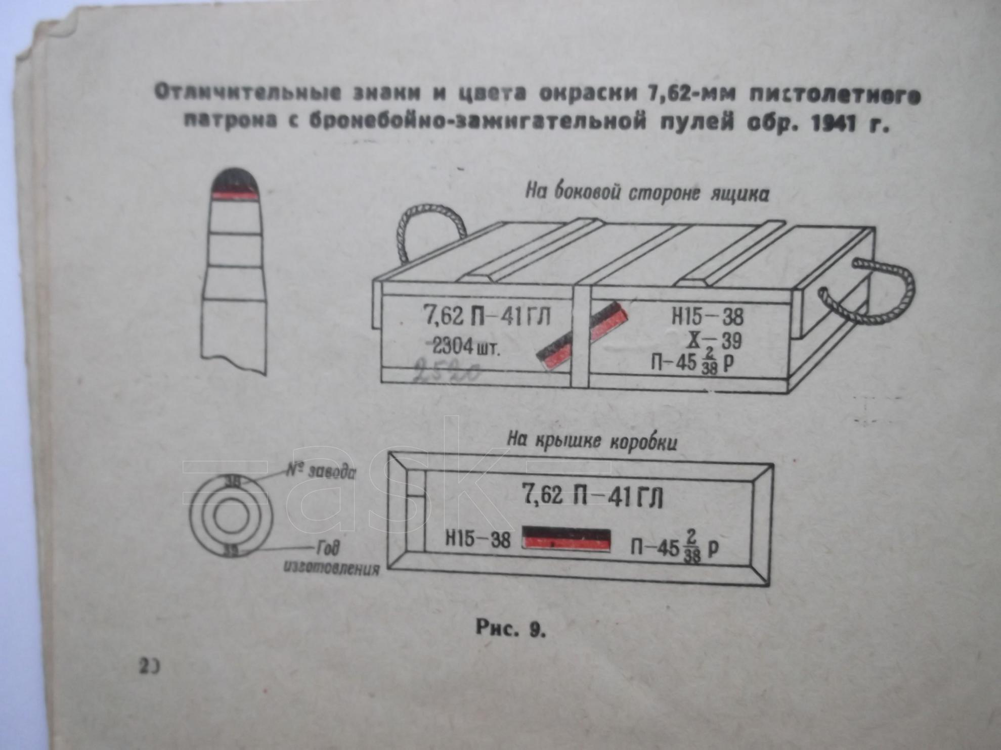

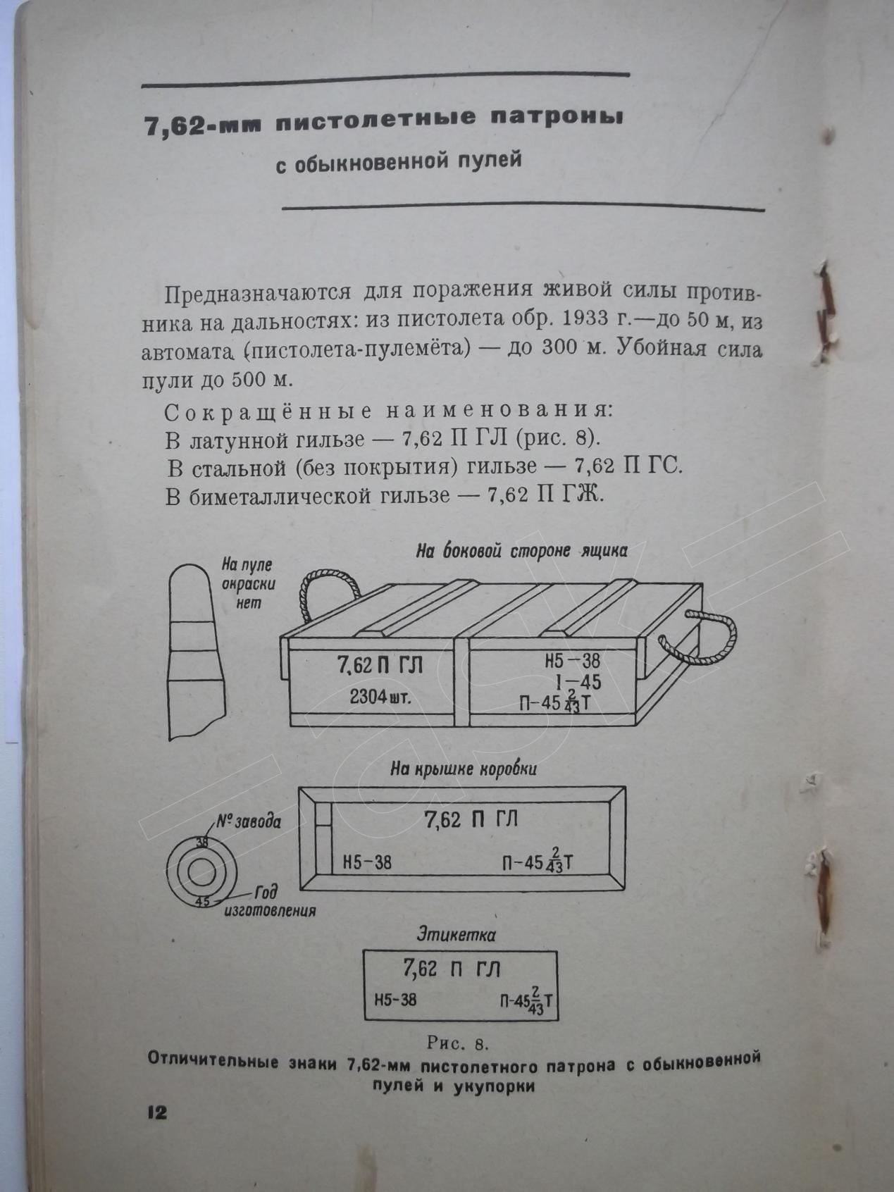

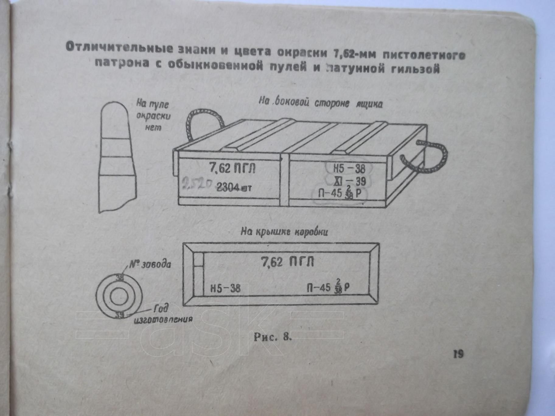

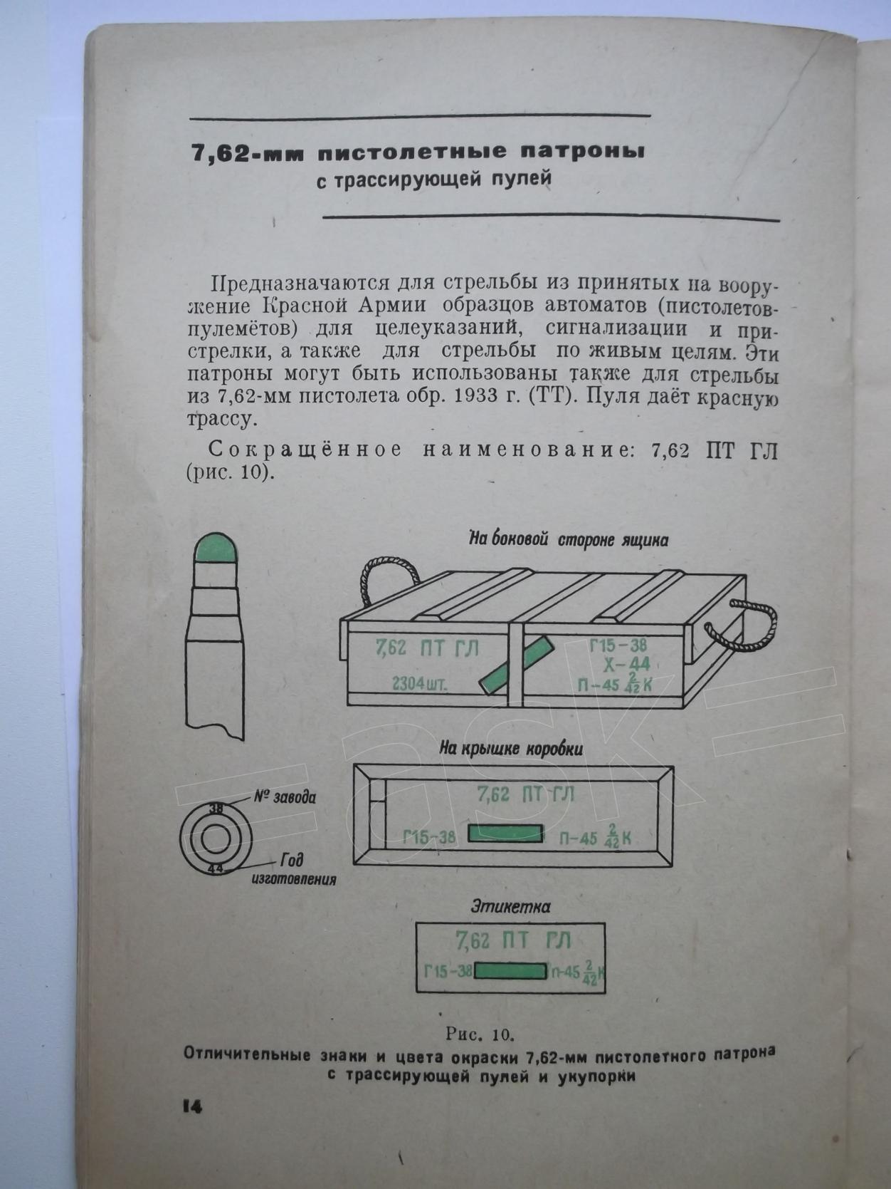

    В общем попали в мою коллекцию вот такие наставления ... ну наставление 1946 года вполне нормальное ... а вот в наставлении 1942 я обратил внимание на образцы клеймения патрон ТТ (все мы знаем, что их начали клеймить в 1942 году). А тут указанно, что мол завод Володарского (3В) в 1939 году уже их ставил .... :eek: ну и вроде материал для печати собирается какое то время, обрабатывается и т.п. а тут сразу в 1942 году у них клеймёные ТТ-шки .... :rolleyes: .... у кого какие мысли по этому поводу? может есть у кого нибудь наставления 1941 года? - интересно глянуть, как там они показаны..
    1-4 фото: памятка 1942 года
    5-8 фото: краткий справочник 1946 года

    В наставлении 1942 г. не указано, "что мол завод Володарского в 1939 году" клеймил гильзы. На рисунке приведены только "отличительные знаки .... пистолетного патрона", то есть что-то вроде "примера нанесения маркировки". Указаны места нанесения маркировки на донце гильзы в виде кода завода 38 (а не ) на 12 часов и года выпуска 39 (на 6 часов). Судя по эскизу донца гильзы ТТ с маркировкой, он позаимствован из наставления по патрону 7,62х54Р, т.к. патронов ТТ с фаской и маркировкой на скосе пока никто не описывал:)
    Кстати, интересно, что на картинках 7,62 ПГЛ 1942 и 1946 г. партия приведена одна и таже - Н5
    Документы зачетные!:)

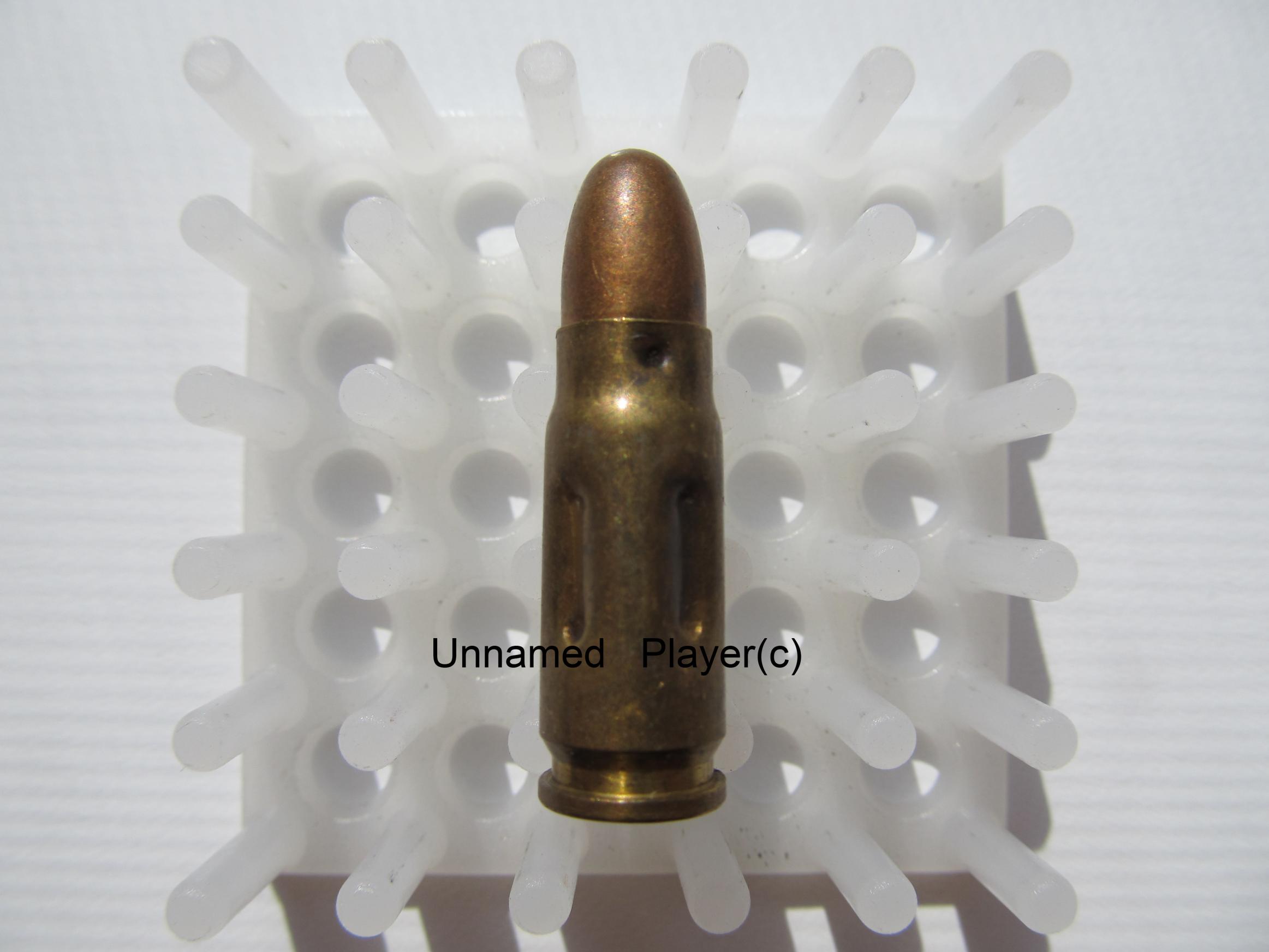

    У отечественных патронов крепление пули с гильзой - только кернение? Или были и другие способы? А то вот попался с тугой посадкой и не пойму - брак это или технология...

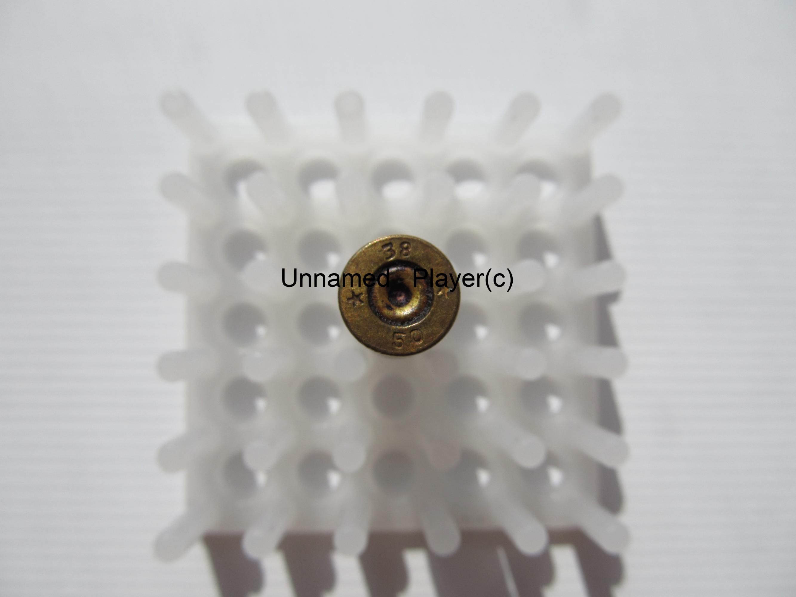

  11. Unnamed Player
    Unnamed Player General-major
    34
    55
    8.729

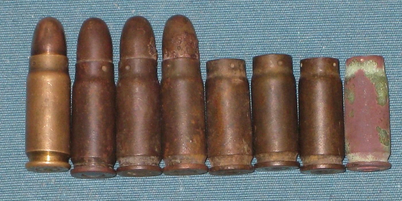

    Вот такой "учебный",вроде не было еще.
  12. mik
    mik Gefreiter
    138
    Россия
    Тоже немного подсобрал.:smile_12:

    1-е фото, вторая слева - :smile_12: там на 12 часов литера "к" ? и год 1944 .... таких я ещё не видел )))
  14. 2m-outrage
    2m-outrage Oberstleutnant
    3.113
    Ravenholm, Zombiland
    Там клеймо "к / * \ 44 / * \". Забыл кто производитель. Считается редким. Во всяком случае я только недавно нашел его в Штатах.

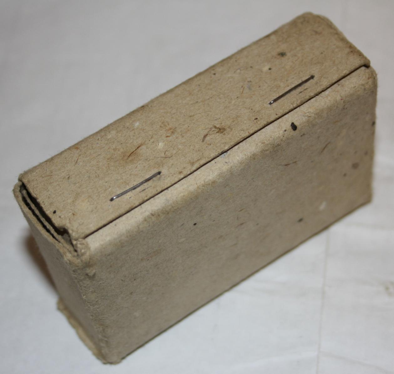

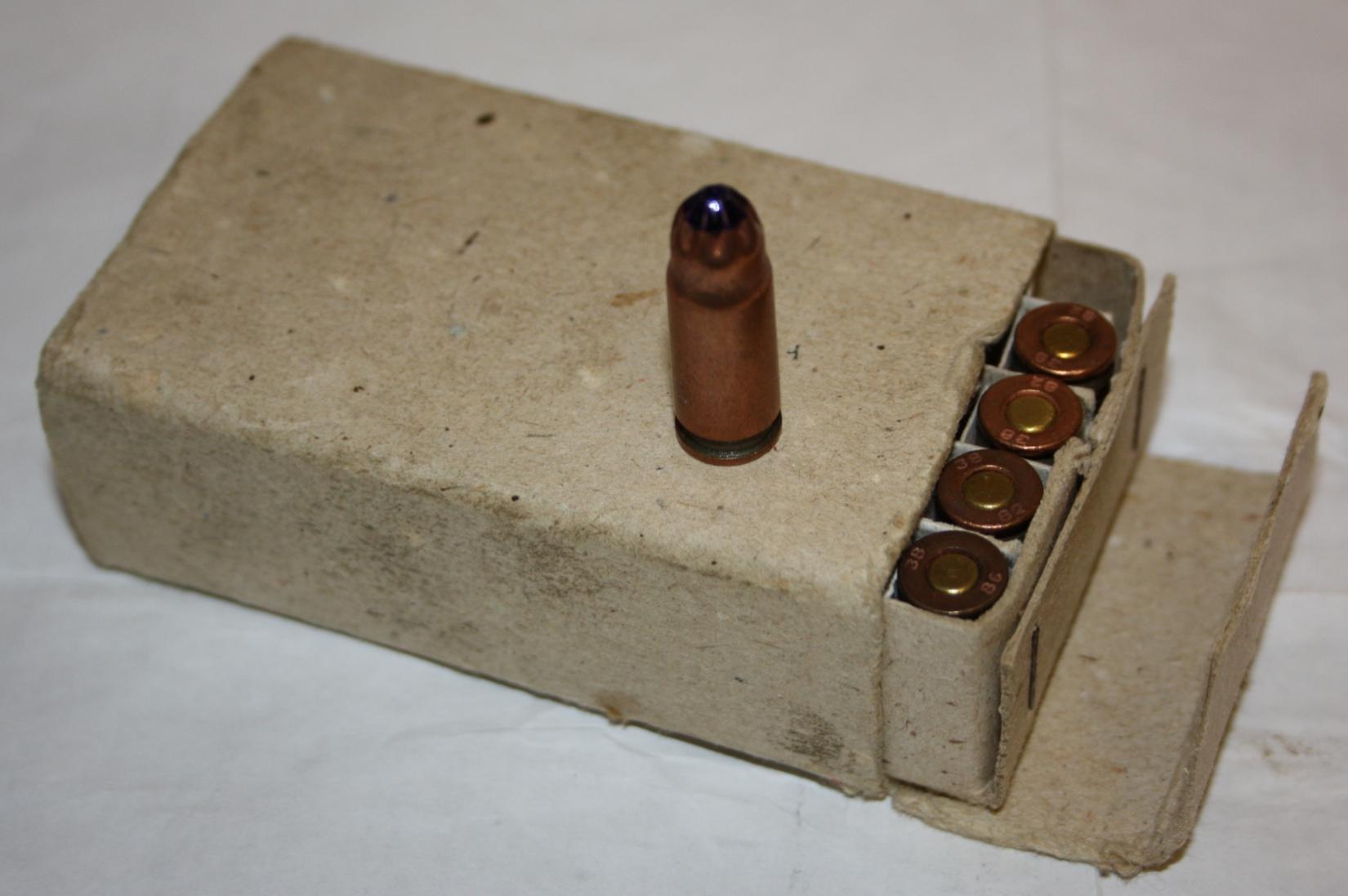

    Тотошки, холостяки, клейма "38 82" и "38 86", в оригинальной коробке. Коробка сделана именно под них т.к. нормальные патроны в нее не лезут. Коробка не имеет никаких надписей или опознавательных знаков

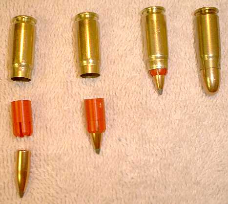

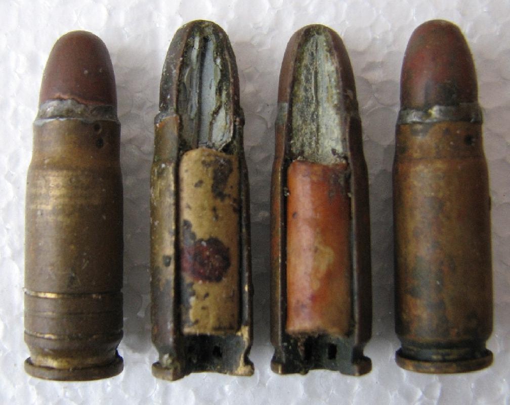

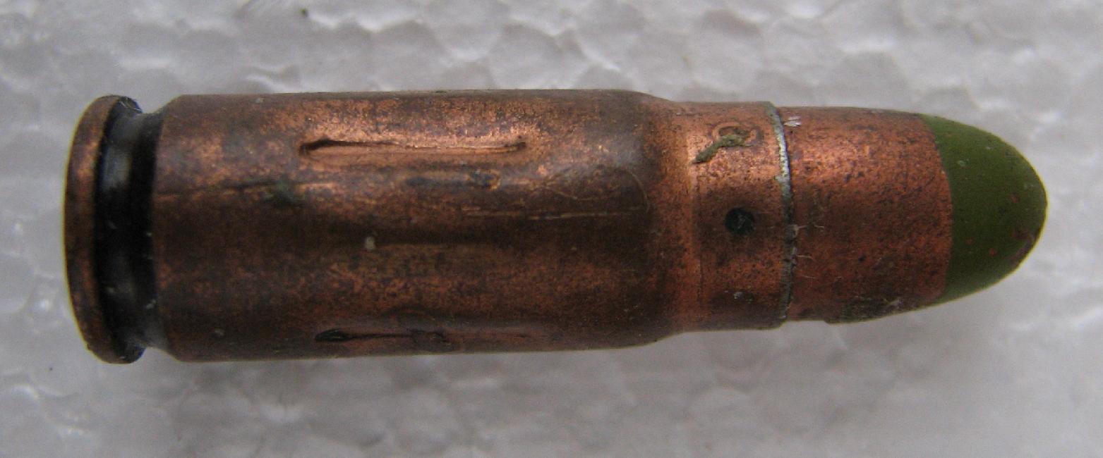

  20. Мося
    Мося Stabsfeldwebel
    1432
    550
    3.153
    1.927
    Армейский "учебный материал":smile_6:

  21. =ask=
    =ask= Leutnant
    4.292
    Rusland
    Ух ты )))) красавцы! :smile_12: ... тут вроде видно, что на гильзах были клейма - видно завод или год?
  22. Мося
    Мося Stabsfeldwebel
    1432
    550
    3.153
    1.927
    Клейма 3 44 и 38 44.
    Не совсем понятно,как военные загнали внутрь макета бумажную таблетку..
    Да и зачем она нужна? Имитация пороха???
  23. Miho
    Miho Stabsfeldwebel
    25
    2.047
    Скрутили и загнали :)
    Думаю после ее делали лощеной.
    Именно.
    В этой теме выставлял разрезной Наган. http://reibert.info/forum/showthread.php?t=97575&page=4 Та же бумага, такой же небрежный распил.
  24. Мося
    Мося Stabsfeldwebel
    1432
    550
    3.153
    1.927
    Работа одного мастера!
    Только есть одна неувязочка...Гильза Нагана имеет цилиндрическую форму.Загрузка бумажного цилиндра проходит без проблем.
    А гильза ТТхи однако имеет бутылочную форму!
    Задача из разряда "Как впихнуть невпихуемое?"
    Похоже что гильзу вначале разрезали,потом развальцевали горлышко до цилиндрической формы,загрузили бумажный цилиндр и вновь обжали.
    И в довершение припаяли пулю.
    Кстати пуля резалась отдельно от гильзы.Линии резов и углы не совпадают.
