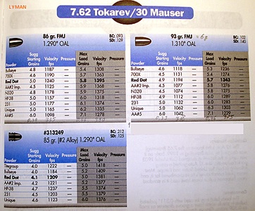

    Вот рейтинг по скорости горения для порохов от Nobel Sport
    Быстрый Ba10-206sv-Ba9,5-AS-206V-D20-A1-Ba9-Sp8-A0-Ba7,5 Медленный
    p125-p45-poroh-tt-pm.jpg p125-p45-poroh-tt-pm-2.jpg poroh-vectan.jpg TSG.jpg
    gheka, ДВ762 та RIK подобається це.
