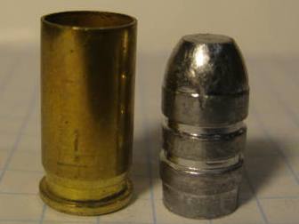

    Это пистолетный калибр ствол короткий и порох быстрый. Он весь быстрый. Медленный - это в карабинах под винтовочный или промежуточный патрон. С моей точки зрения в распространенных в Украине пистолетных калибрах имеет смысл использовать порох начиная от самого медленного Nobel Sport A0 и все что быстрее. Медленнее чем A0 тот же Ba7,5 использовать не нада вовсе. И самым оптимальным является что-то среднее - не самый быстрый типа Ba10 206sv - и не A0. А например ТАХО CSB-2, Nobel Sport A1, Nobel Sport D20, Nobel Sport 206v.
    p125-p45-poroh-tt-pm.jpg p125-p45-poroh-tt-pm-2.jpg poroh-vectan.jpg TSG.jpg
    Вячеслав86 та faza подобається це.
  16. berger2000
    berger2000 Oberleutnant
    3.971
    Рекомендации по релоаду:
    Пуля 32 аср 7,65x17 вес 60 грейн:
    1. порох Nobel sport ba10 0,11 грамм
    2. порох Nobel Sport 206sv 0,11 грамм
    3. порох Nobel sport ba9 0,13 грамм
    4. порох Nobel Sport AS 0,12 грамм
    5. порох Nobel Sport D20 0,12 грамм
    6. порох Nobel Sport 206v 0,12 грамм
    7. порох Nobel Sport 206s 0,12 грамм
    8. порох Nobel Sport A1 0,12 грамм
    9. порох Тахо CSB-2 0,12 грамм
    Пуля 32 аср 7,65x17 вес 93 грейн:
    1. порох Nobel sport ba9 1/2 0,15 грамм = 284м/с
    2. порох Nobel Sport D20 0,12 грамм
    3. порох Nobel Sport 206v 0,12 грамм
    4. порох Nobel Sport 206s 0,12 грамм
    5. порох Nobel Sport 206sv 0,10 грамм
    6. порох Nobel Sport A1 0,12 грамм
    7. порох Тахо CSB-2 0,12 грамм
    Labetth та Олег Грабовский подобається це.

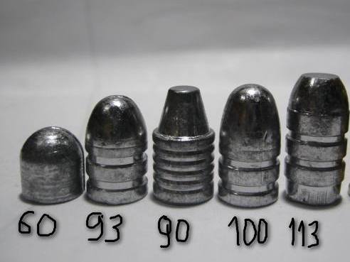

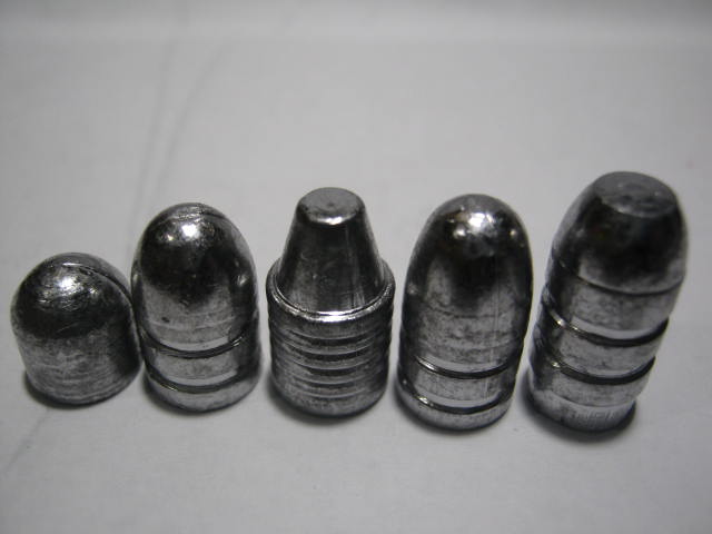

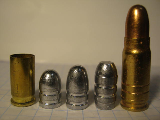

  17. berger2000
    3.971
    308-all-1b.jpg 308-all-4.JPG 308-93-grein.JPG 308-93-grein-2.jpg 308-113-grein.JPG 308-90-grein-32acp-tt.JPG 308-93-grein-32acp.jpg 309-113-grein-2.JPG
