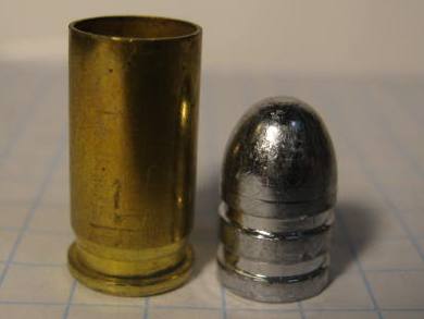

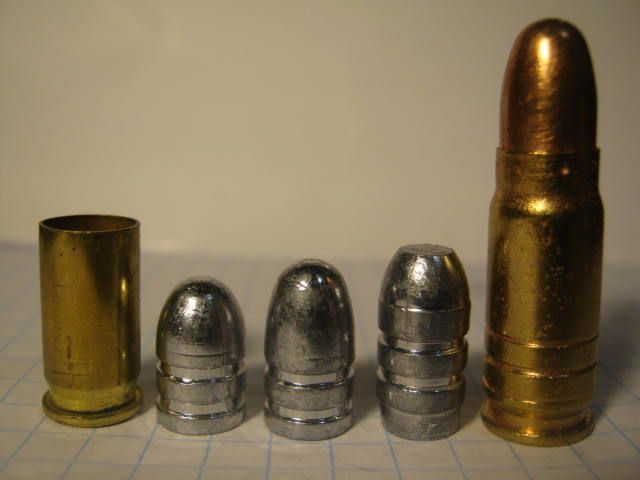

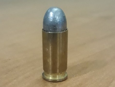

    Калибр это несомненно набирает популярность в Украине - причины этого странного явления мне не известны. Однако факт на лицо - из экзотики и предметом коллекционирования - гильзы и пули для него стали стандартной поставкой. Как по мне то пообсуждать есть что - калибр не новый - а пороха все линейки давно обновили. Вобщем - всем кому интересна эта тема - велкам к нам на огонек. :beer:

    И так - есть первый проверенный рецепт.
    пуля 32аср 5.9г 93 грейна порох Nobel sport ba9 1/2 0.15 грамм скорость 284м/с
    федосий31 та Олег Грабовский подобається це.

    есть второй проверенный рецепт.
    пуля 32аср 90 гран порох Nobel sport A0 0.15 грамм скорость 295м/с
    Kak ecTb., Labetth та Олег Грабовский подобається це.

    А есть тест пробития чего-то разными пулями с одинаковой навеской пороха ? Стал вопрос замены родной пули. Вижу вы отливали как минимум 3 варианта.
  10. berger2000
    berger2000 Oberleutnant
    3.956
    Легкая пуля с той же навеской пороха пробивает лучше - в вопросе пробития скорость решает а не вес.
