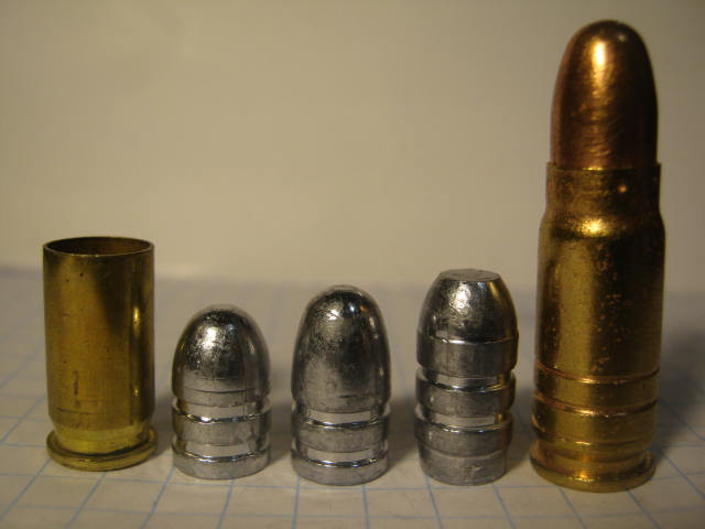

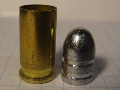

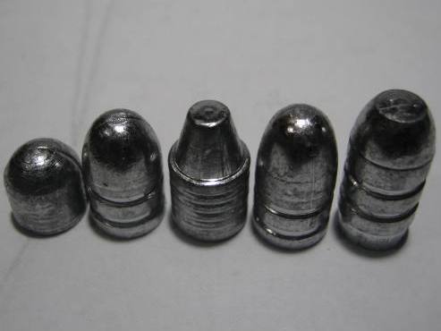

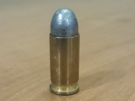

    для пули 93 грейн Nobel sport A0 0.15 грамм скорость 295м/с - меряли хронографом

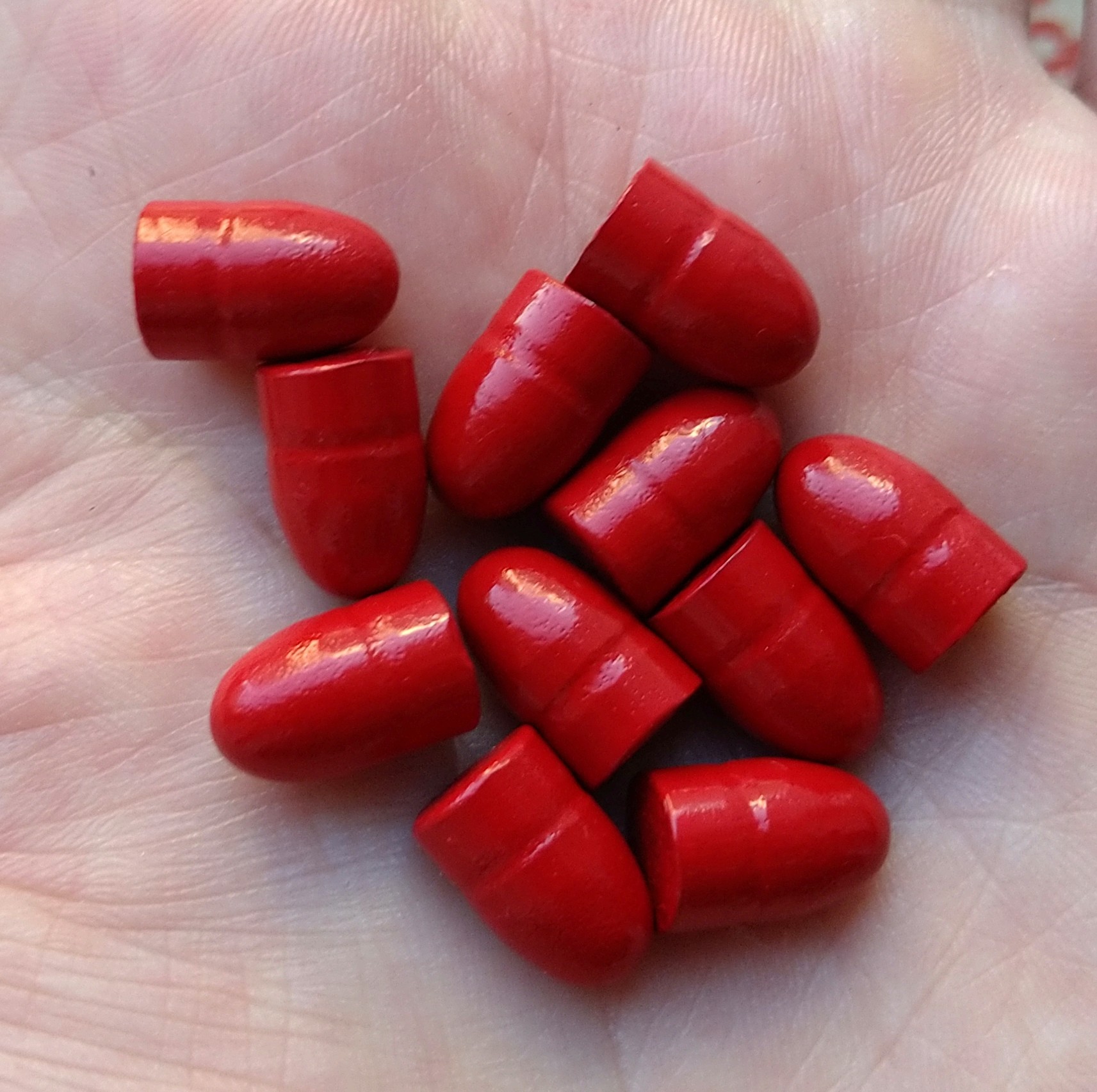

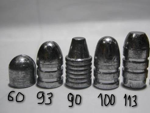

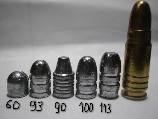

    60 93 грейна вот такие есть в продаже, ранее были еще 90 грейн но все их нет

    мое мнение - для этого калибра оптимальны пули весом 60 грейн
    нужно учитывать что оружие это не новое и годы прочности не добавляют

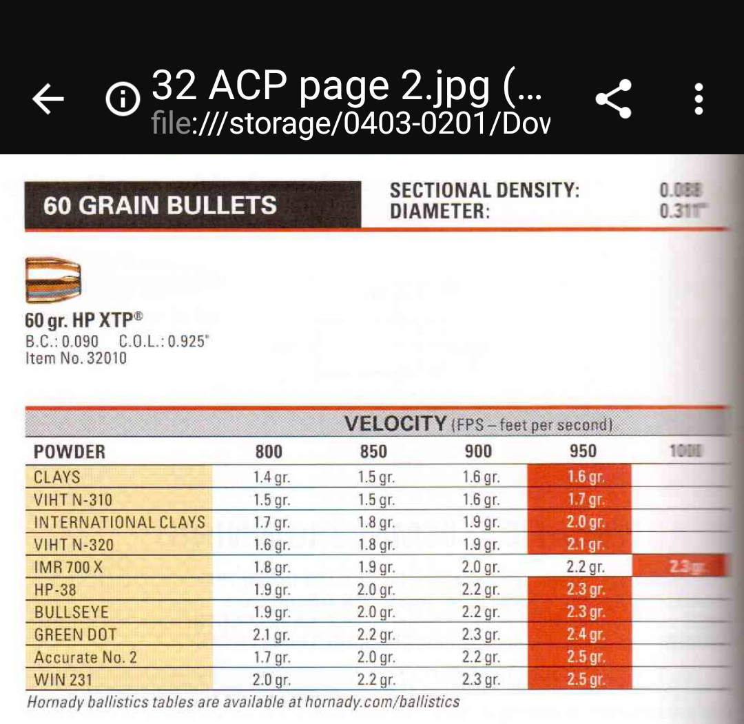

    Мне кажется что самый простой вариант сфоткать таблицу из набора лии. Может у кого есть выложит в теме.

    По табличке выше. Там пуля 3,9 грамма и навеска 0,1-0,123 грамма пороха (V 320) можно считать что это 206 sv. С измельчением торопится не нужно, скорость горения вырастет, а это и так самый быстрый по горению порох. Нужно смотреть есть ли не горевшие порошины после выстрела.

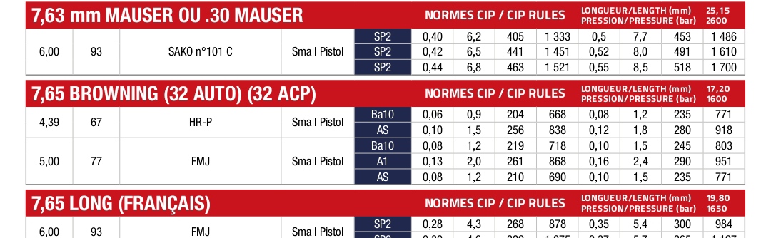

    Вот рекомендации нобеля из каталога
    Олег Грабовский подобається це.
  26. berger2000
    berger2000 Oberleutnant
    3.971
    Если верить тому что в каталоге пишет Нобель то в ТТ тоже нада сыпать Ba10.
