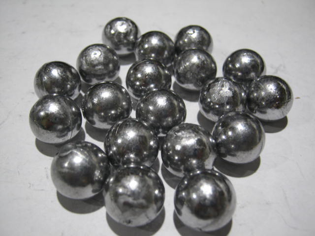

    Вот вариант толкового релоада - в одну гильзу 5 шт картечи 9.14 мм общий вес свинца в патроне 22,5 грамма патрон американский
    410 ULTIMATE DEFENSE 000 BUCKSHOT
    Картечь такую 9.14 мм я начал лить пару дней назад если кому нада она доступна к покупке.

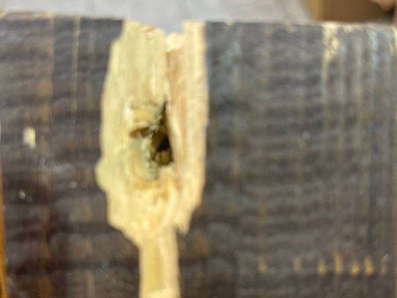

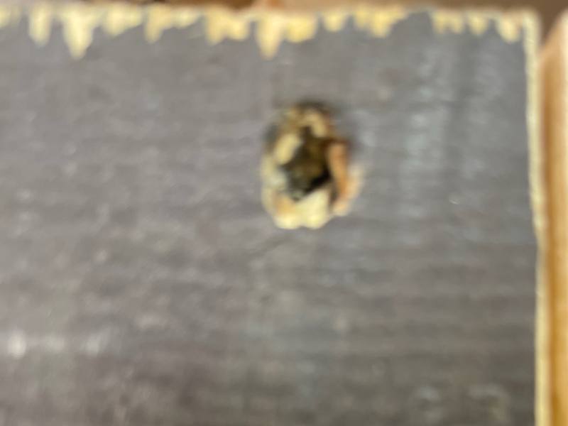

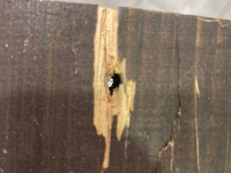

    Свежие тесты отстрел патронов самокрут через короткий 155 мм ствол по сосновому брусу толщиной 40 мм дистанция 5 метров. Патроны не закручивались закруткой и не закрывались звездой - просто все компоненты сложили в гильзу и отстреляли, простой релоад на коленке эрзац.
    гильза 410/76
    капс NS 686
    порох шостка СП-Спорт 0,7 грамм
    на порох картонная прокладка + 2 пенопластовых 20 мм пыжа + сверху картонная прокладка
    пуля калиберная с поясками 14 грамм - в мишень прилетела боком-утюгом
    гильза 410/76
    капс NS 686
    порох шостка СП-Спорт 1 грамм
    пуля калиберная Люман 7,5 грамм
    410-155mm-Lyman-7,5-gramm-1.jpg 410-155mm-Lyman-7,5-gramm-2.jpg 410-155mm-Lyman-7,5-gramm-3.jpg
    гильза 410/76
    капс NS 686
    пуля калиберная ШАР 6 грамм
    410-155mm-shar-6-gramm-1.jpg 410-155mm-shar-6-gramm-2.jpg 410-155mm-shar-6-gramm-3.jpg

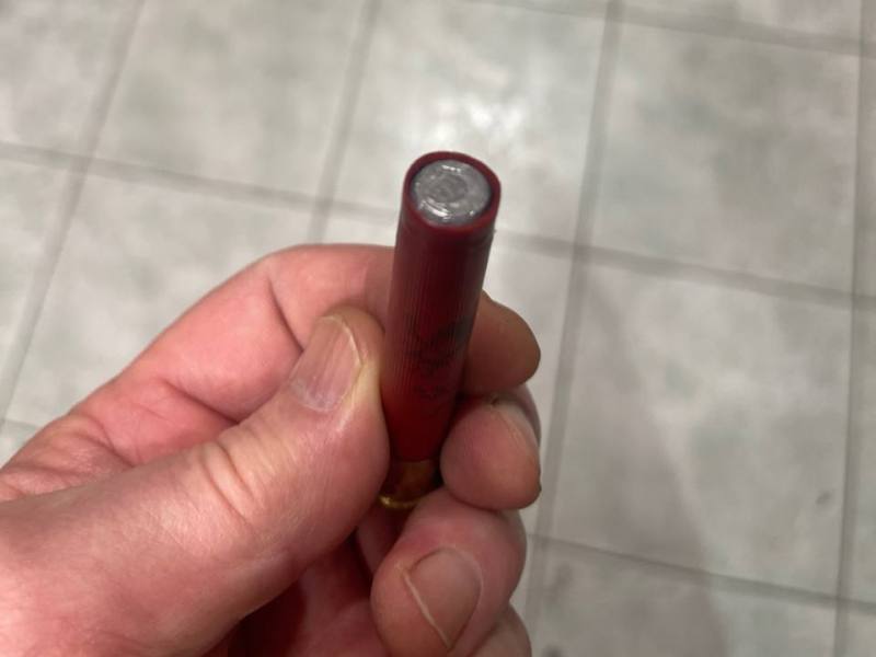

    Доброго часу доби всім! Нарешті з'явились нормальні гільзи на 410 калібр. Результати відстрілу IMG_20250124_212223_735.jpg IMG_20250124_212223_735.jpg IMG_20250124_212157_406.jpg IMG_20250124_212134_324.jpg IMG_20250124_212111_635.jpg IMG_20250124_212058_006.jpg

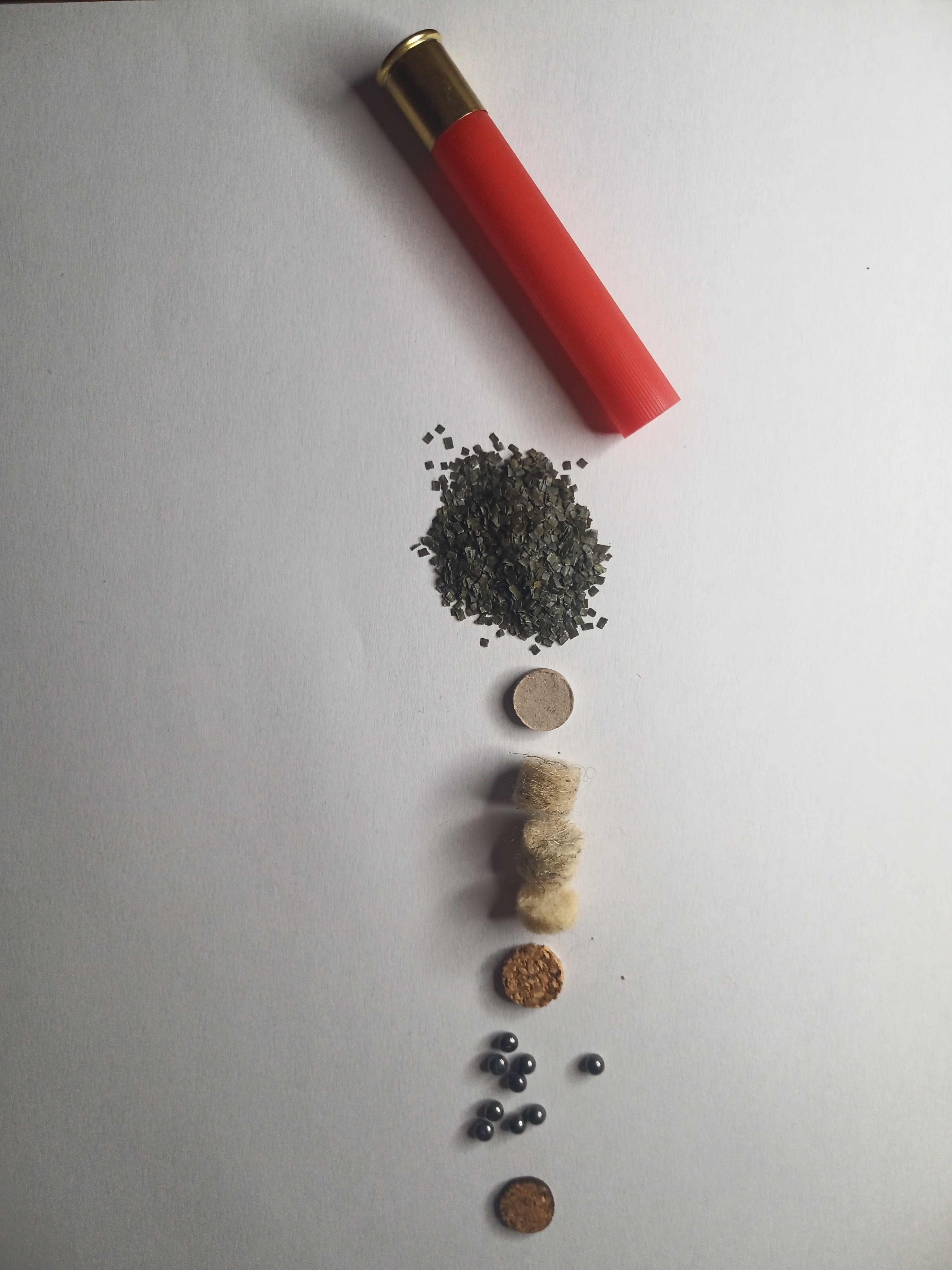

    Порох Сокол 0.75 гр, надважка дробу 15 гр, патрони на різних пижах ( на войлоці, на пластиковому пижі, пиж-контейнер, пінопластові пижі). Дистанція 30 метрів
    berger2000 likes this.
  8. berger2000
    berger2000 Hauptmann
    3,983
    Location:

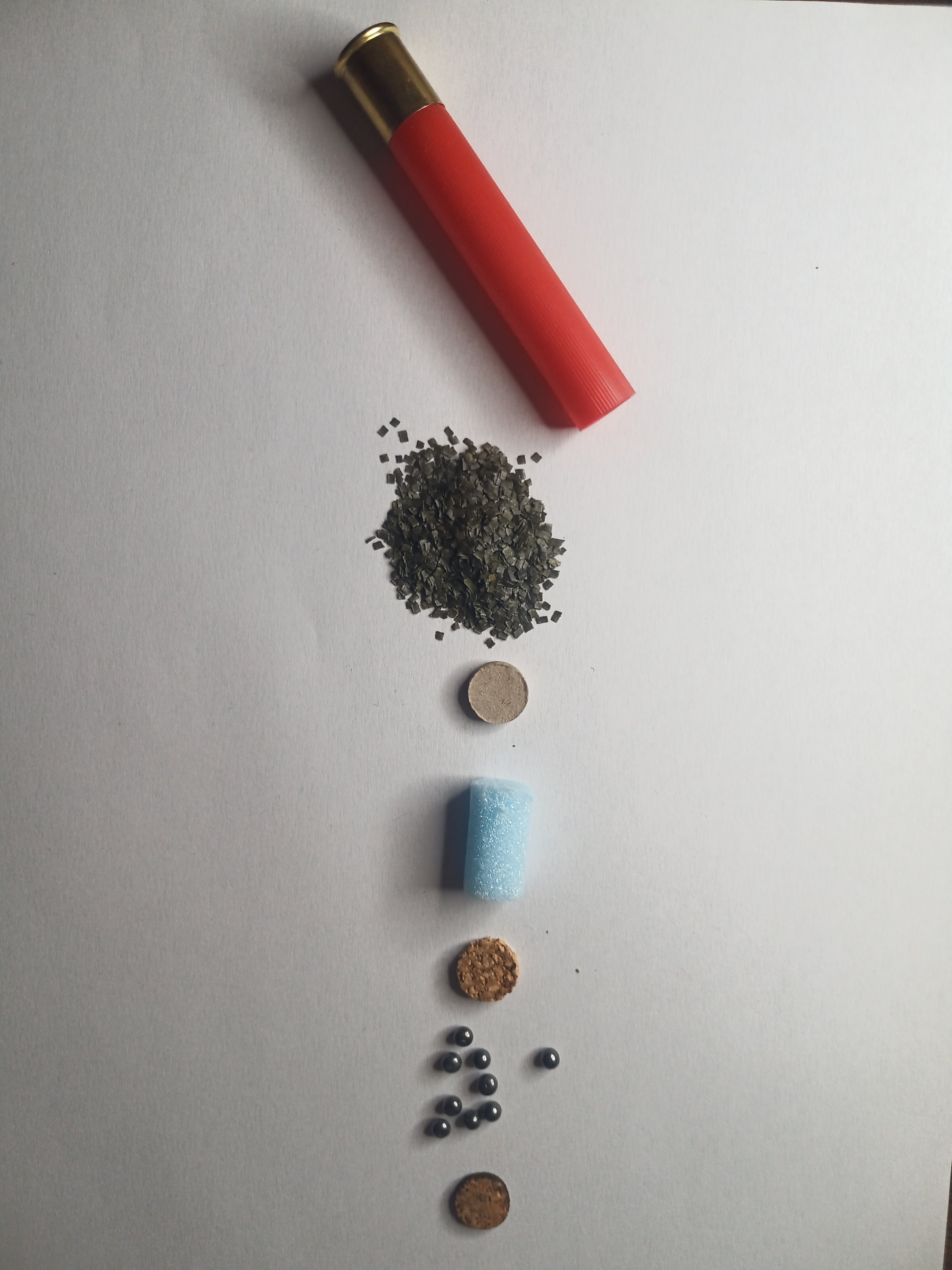

    насколько я вижу максимальная кучность лучшая осыпь дроби - на пенопластовом пыже получилась
    а можете сделать фото всех пыж-контейнеров прокладок пыжей которые были задействованы в этом тесте и напишите какой номер дроби использован
    PVOO likes this.
  9. PVOO
    PVOO Oberschütze
    17
    Location:
    Дроб №2, 4, 6 (на мішенях написано), фото компонентів обов'язково зроблю

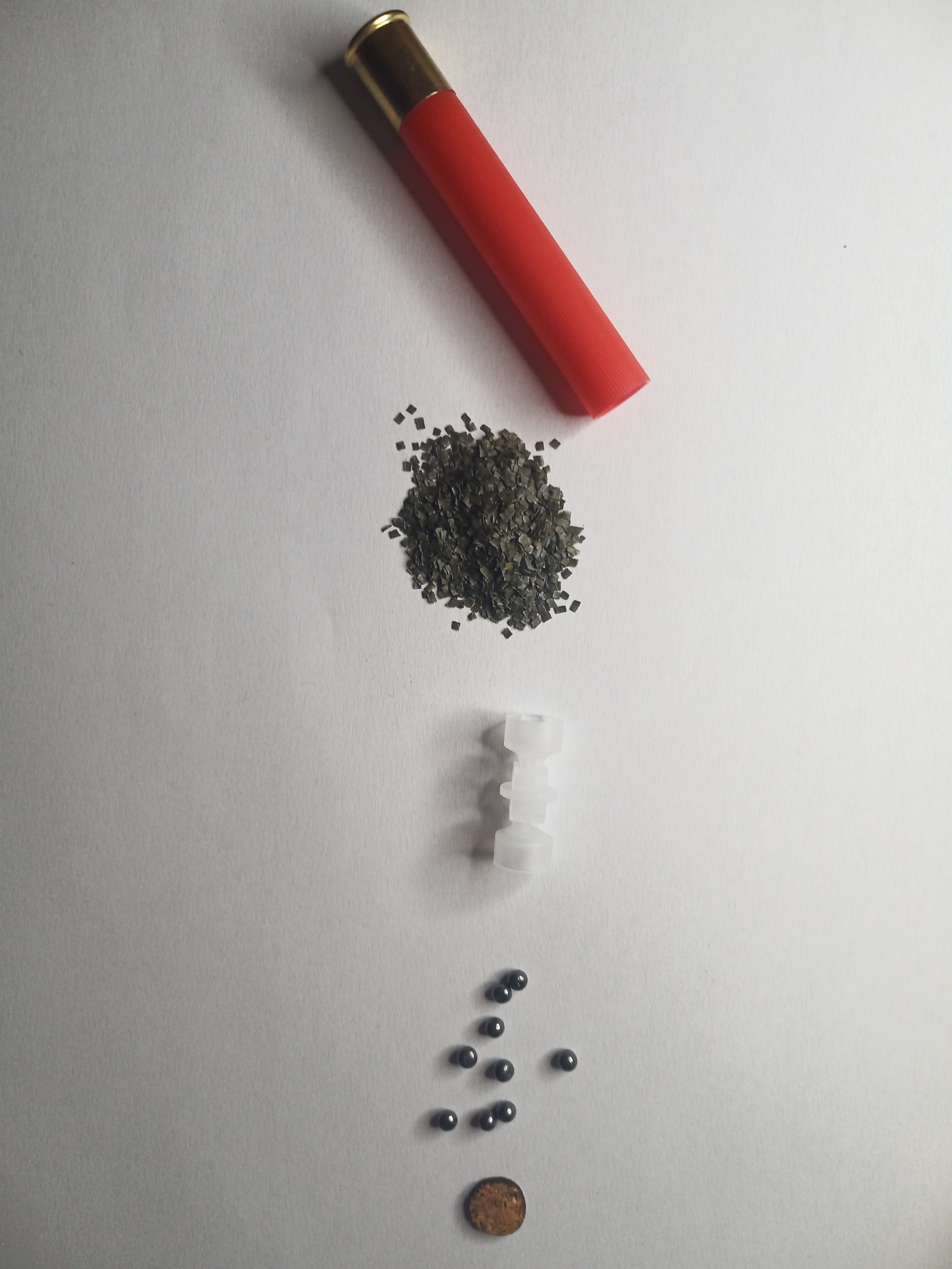

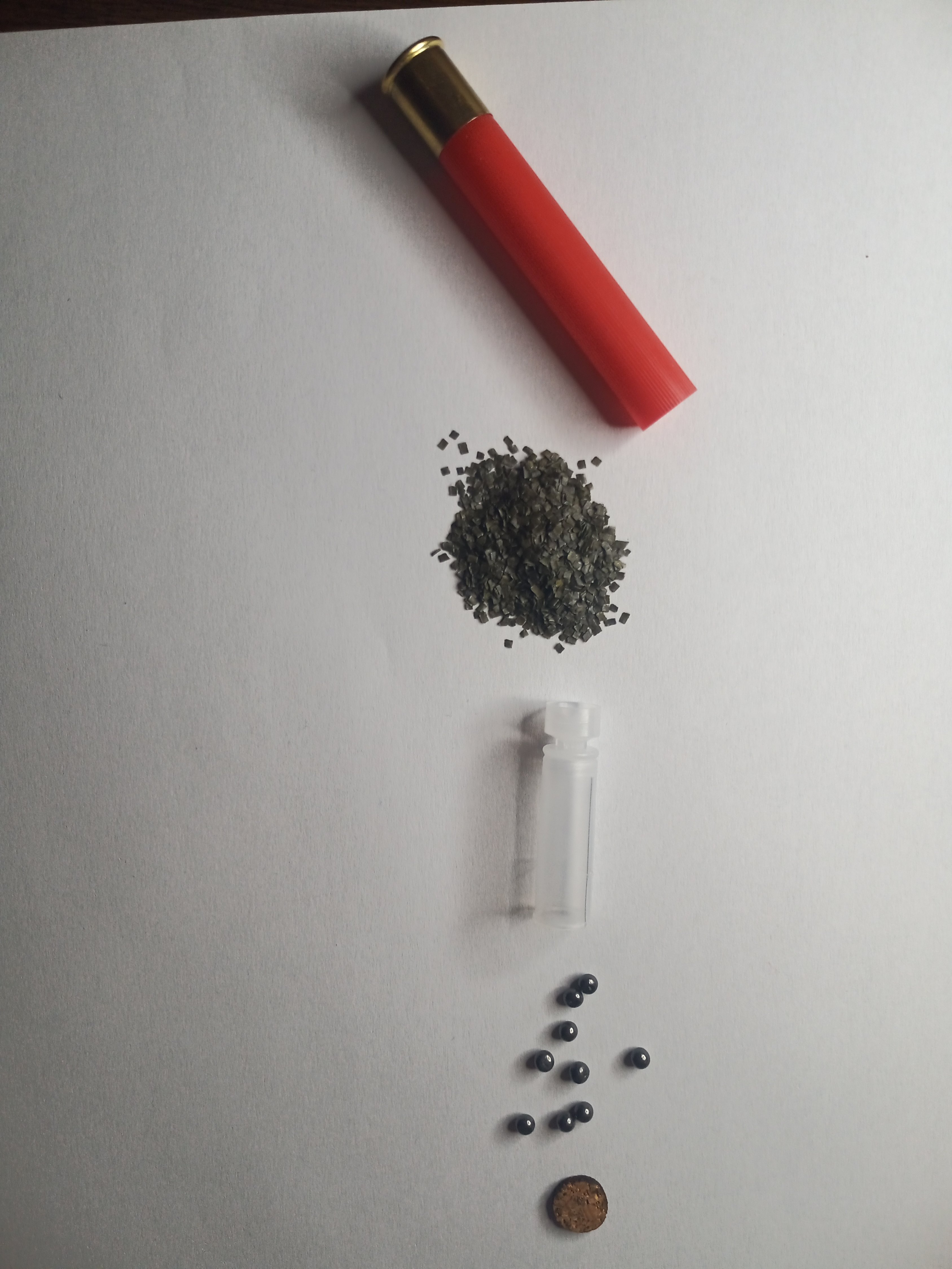

  10. PVOO
    PVOO Oberschütze
    17
    Location:
    Друзі, фото компонентів (4 варіанти спорядження)

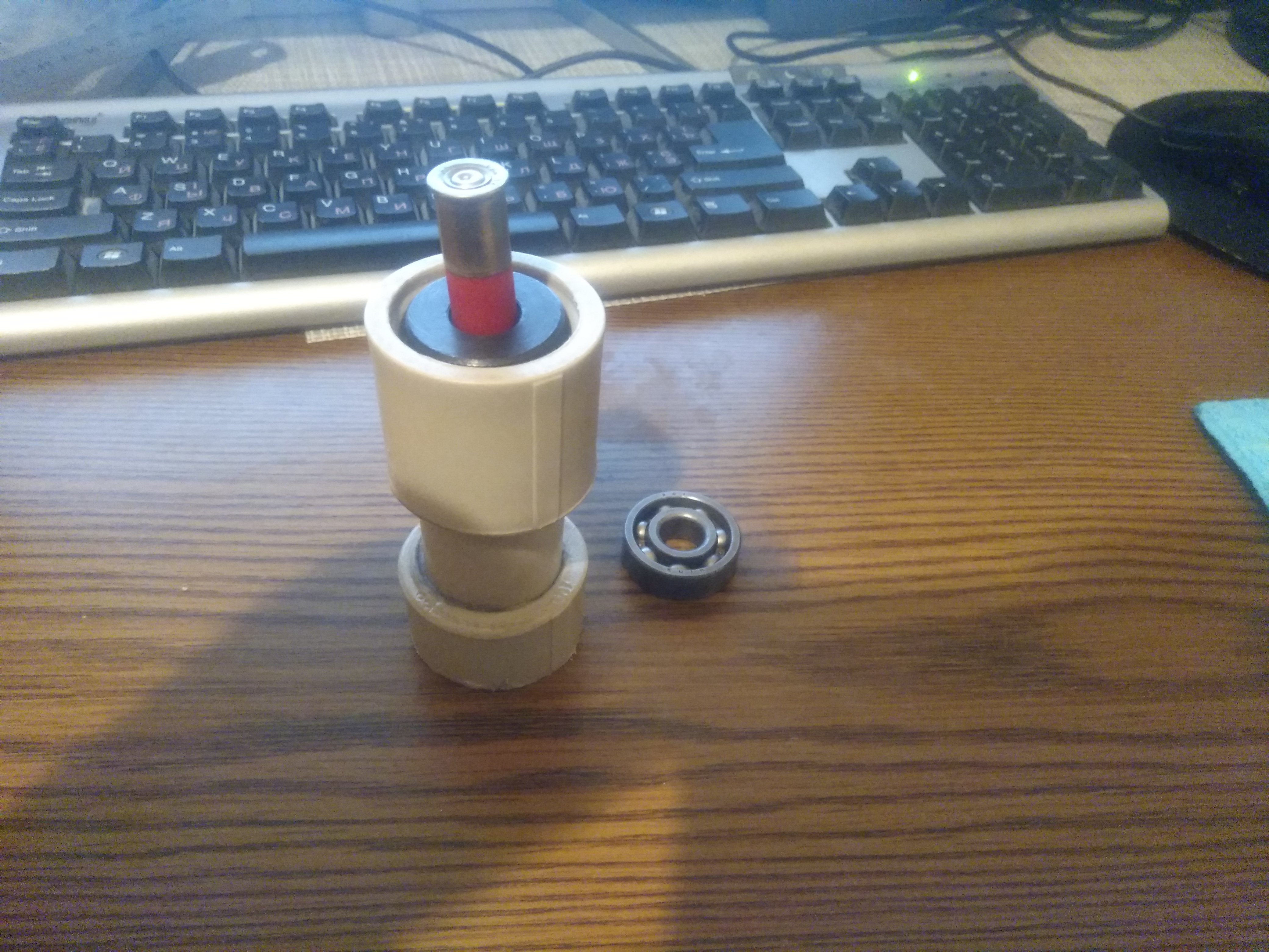

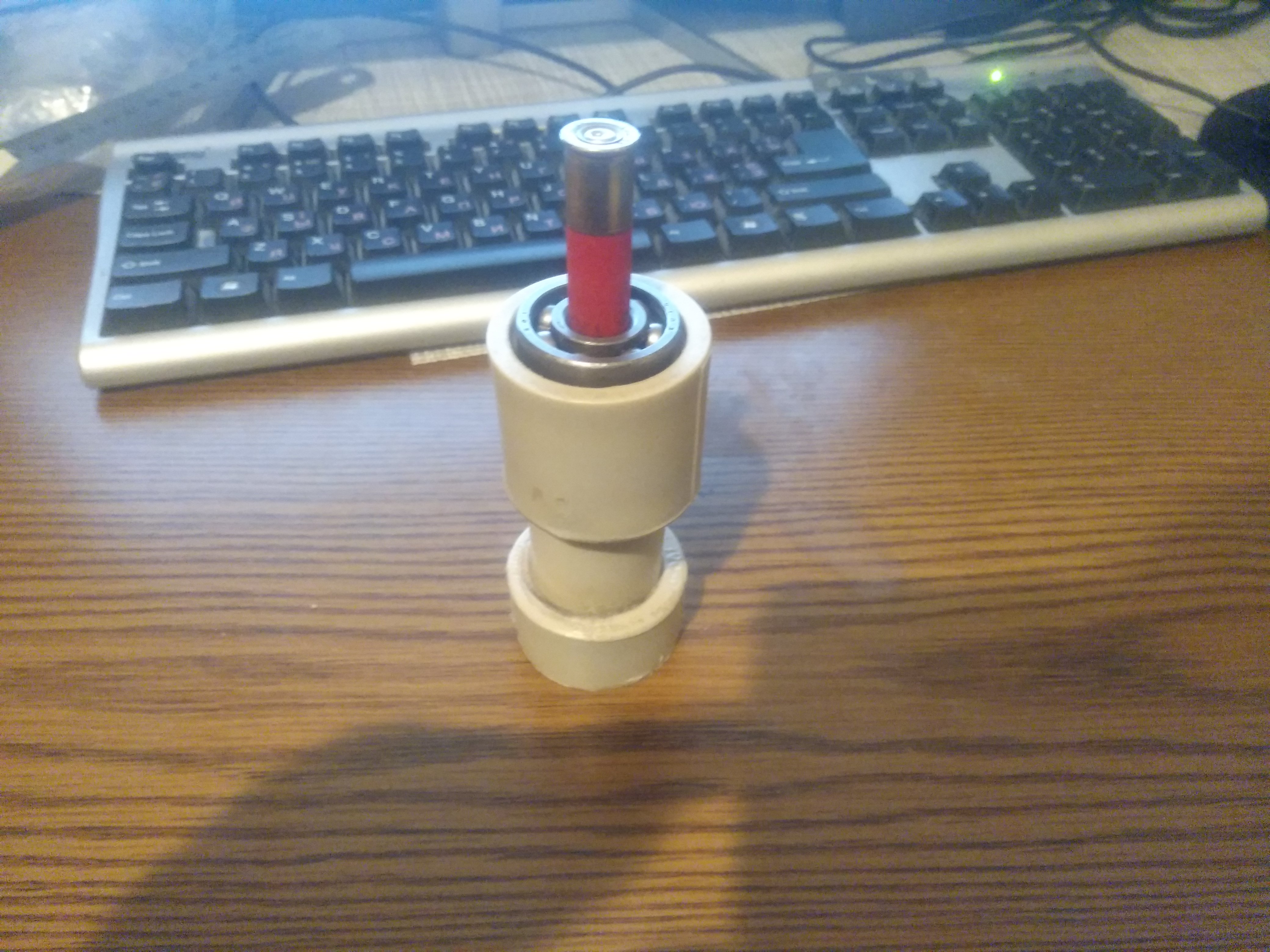

    а вот мой личный набор для капсюляции-декапсюляции и калибровки гильз 410 калибр сделан на токарном станке, для работы с набором нужен прибор Барклай 12 калибра и киянка
  15. tyrbo78
    tyrbo78 Schütze
    С полипропиленовой трубы 32 мм и муфты на нее, дешево и сердито и под 201 подшипник и под заводскую. IMG_20250517_173617.jpg IMG_20250517_173700.jpg
    berger2000, PVOO and Fidel Kastro like this.

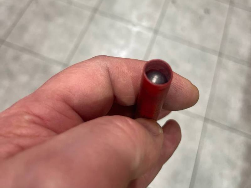

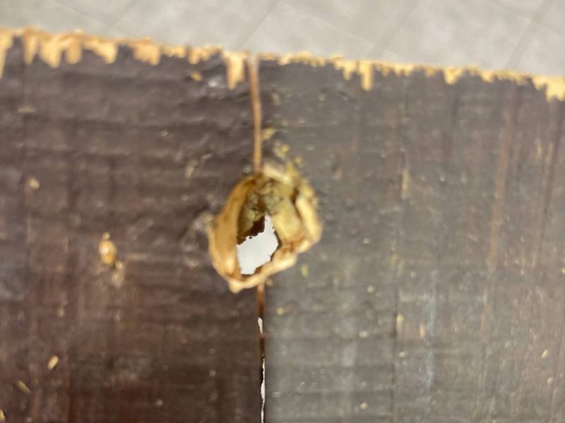

    Свежие тесты отстрел патронов самокрут 410/76 через короткий 155 мм ствол по стальному листу толщиной 3 мм дистанция 5 метров. Патроны не закручивались закруткой и не закрывались звездой - просто все компоненты сложили в гильзу и отстреляли, простой релоад на коленке эрзац.
    гильза 410/76
    капс NS 686
    порох Nobel Sport D20 0,70 грамм
    пуля калиберная с поясками 13 грамм - в мишень прилетела боком-утюгом
    гильза 410/76
    капс NS 686
    порох Nobel Sport D20 0,85 грамм
    Результат отстрела - сквозное пробитие, там где рваные дырки это калиберная пуля боком прилетела - круглое отверстие от пули ШАР
