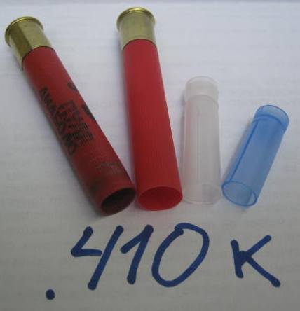

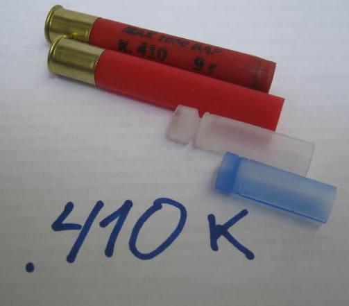

    Какие же нам нужны комплектующие чтобы самостоятельно собрать патрон 410/76?
    1. Гильза пластиковая или стальная, можно б/у.
    2. Еврокапсюль.
    3. Порох для гладкоствольных ружий.
    4. Картонная прокладка на порох или пластиковый обтюратор.

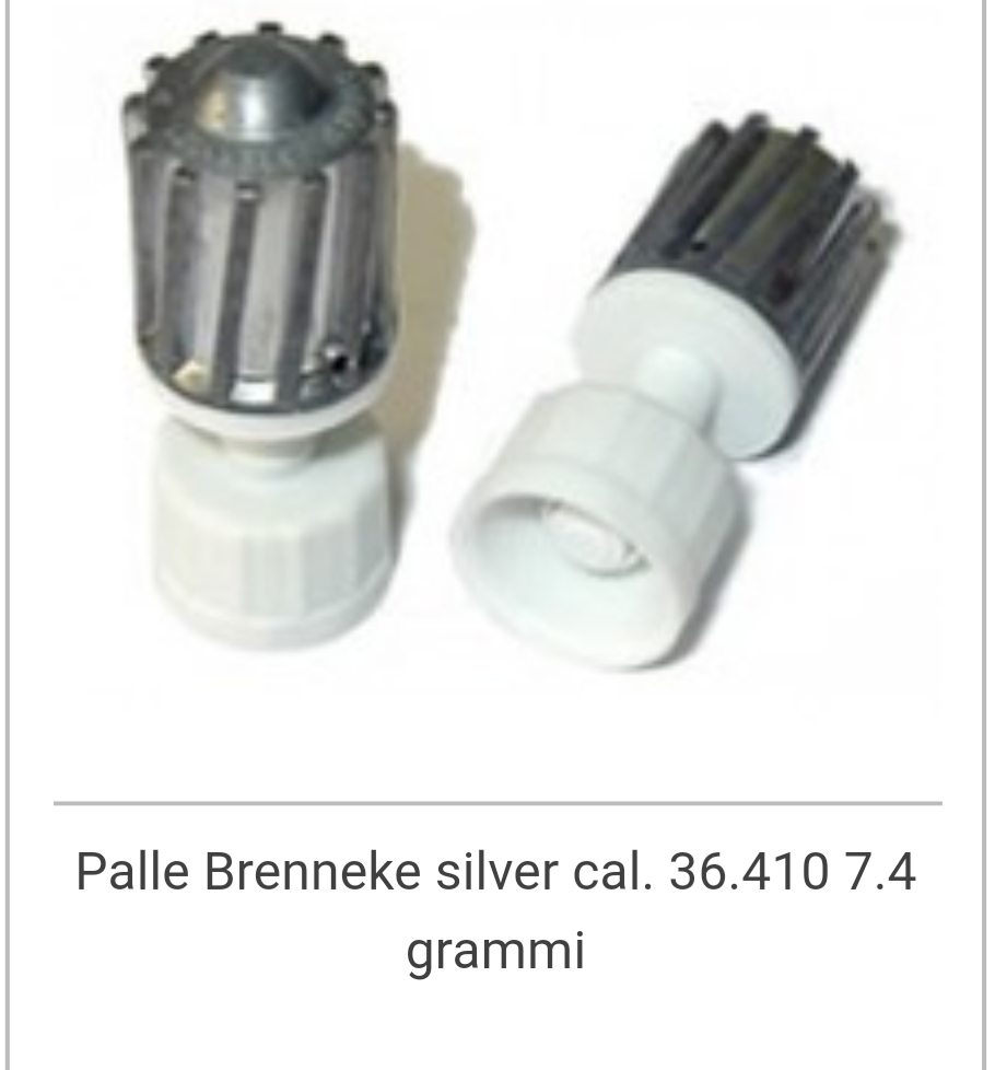

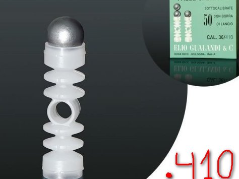

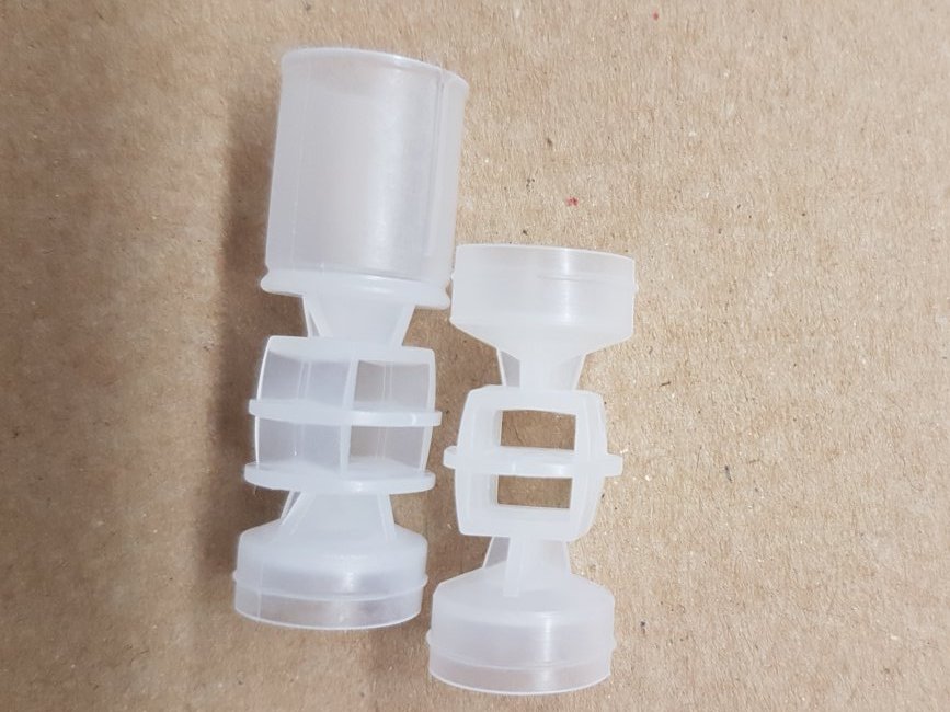

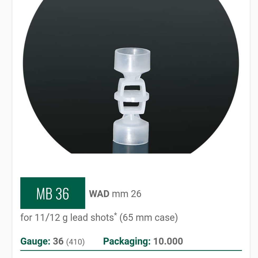

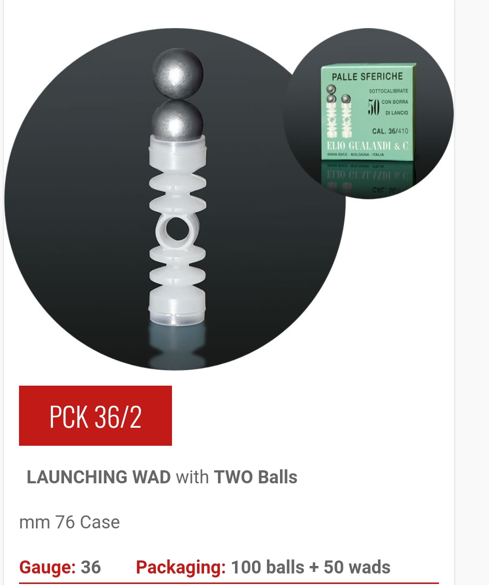

    5. Набор из пенопластовых и пробковых пыжей - либо как вариант импортный пластиковый пыж-контейнер.
    В отличии от 12/16/20 калибров - в калибре 410/76 используются не подкалиберные - а калиберные пули - пуля такая в пыж-контейнер не влезет.

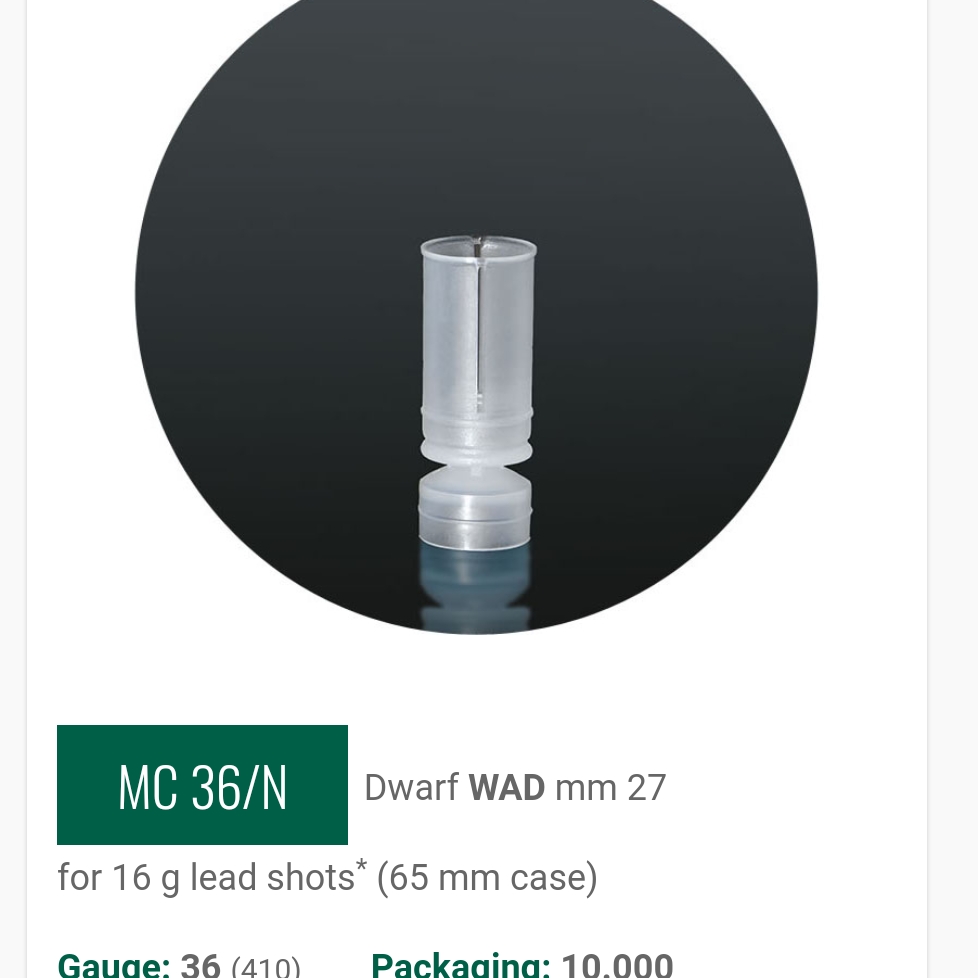

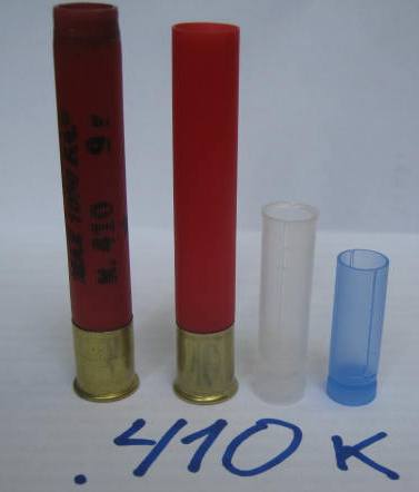

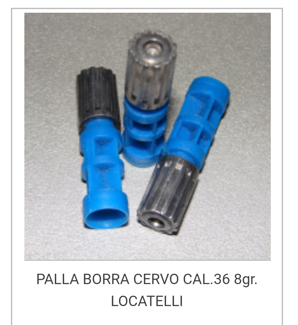

    pigkontejner-410k-1.jpg pigkontejner-410k-2.jpg pigkontejner-410k-3.JPG pigkontejner-410k-4.JPG pigkontejner-410k-5.JPG pigkontejner-410k-6.JPG

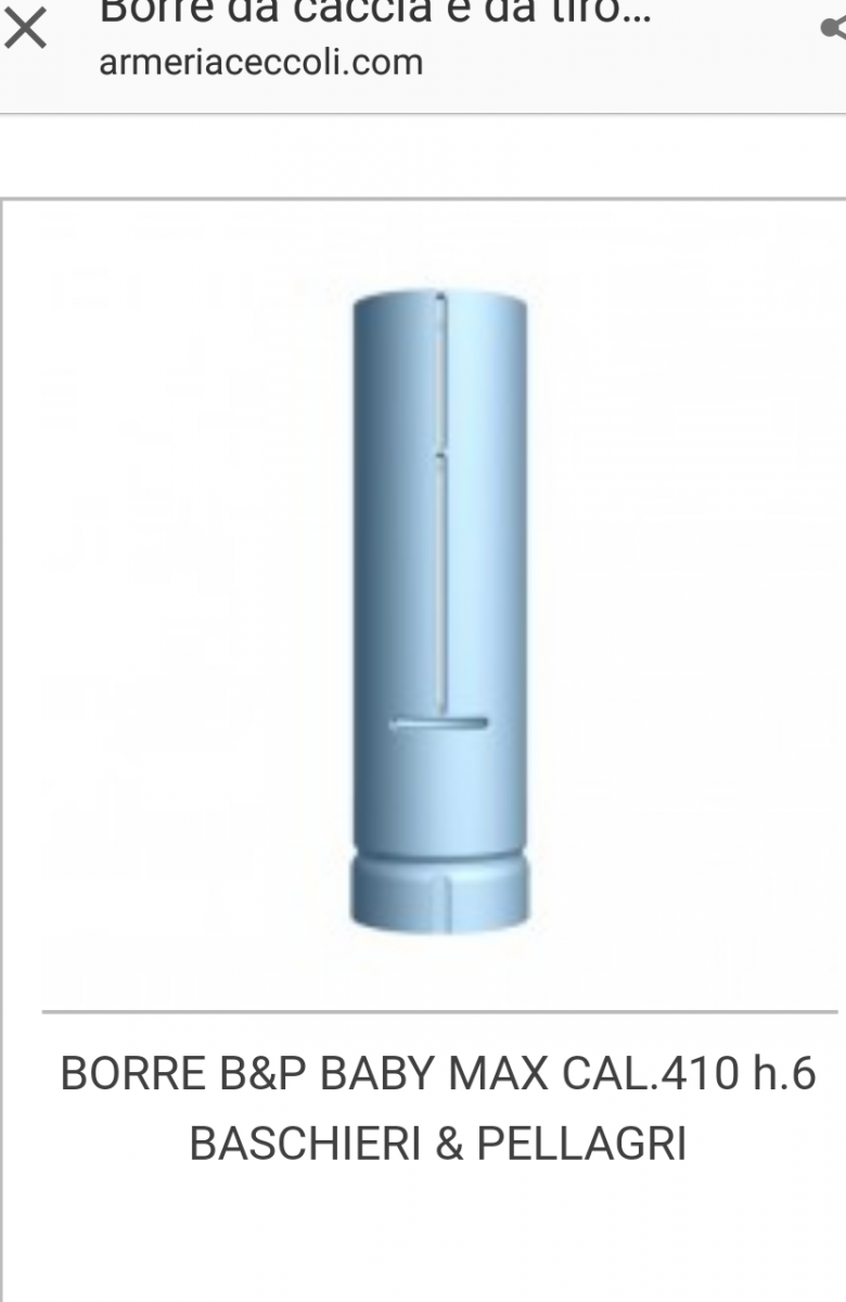

    Так же для ружья Сайга-410 выпускаются насадки с нарезами типа ПАРАДОКС которые накручиваются как удлинитель ствола и позволяют стрелять тяжелыми калиберными пулями с поясками весом 13 и 14 грамм

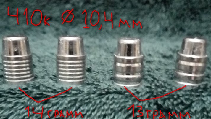

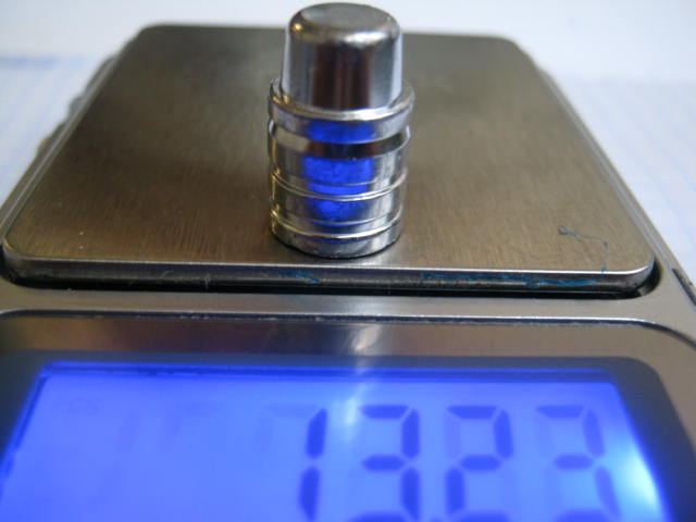

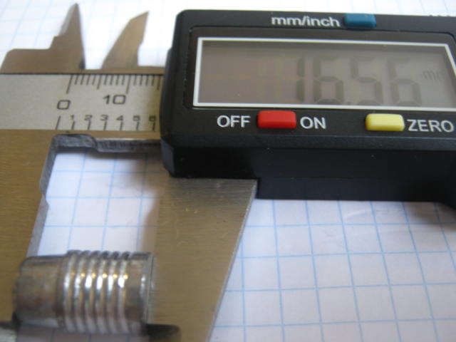

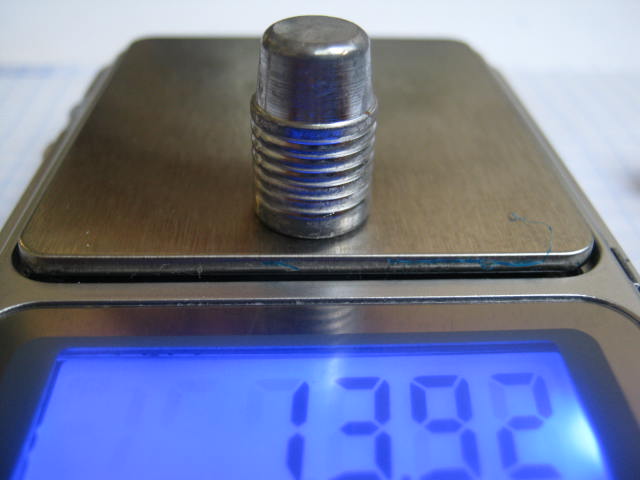

    - но так как патрон с такой пулей создает высокое давление при выстреле - то гильзы под такие пули нужно брать только стальные - пластиковые рвет давлением. Если у Вас нет этой насадки ПАРАДОКС то использовать эти пули нельзя ибо из гладкого ствола они летят боком-утюгом.
    По поводу релоада 410 калибра важные рекомендации:
    Если Вы при релоаде используете пластиковые гильзы то максимально рекомендуемый вес пули 11,5 грамм (на тяжелых пулях 13 14 грамм пластиковые гильзы разрывает на первом же выстреле и вместо релоада они идут в мусор + проблемы с перезарядкой и экстракцией). Если на Вашем ружье нет насадки типа ПАРАДОКС то нормально точно кучно летят пули типа Люман и ШАР - а так же можно на коротке до 25 метров использовать пули весом 11,5 грамм с большой убойной силой. Пули ШАР можно снаряжать в один патрон 1 штуку 2 штуки 3 штуки, с 1 штукой это чисто тренировочный патрон для плинка и он не обеспечит перезаряд на полуавтомате, заряд 2 шара отлично и перезаряд и убойная сила, заряд 3 шара серьезный аргумент для охоты. Под пули весом 13 и 14 грамм нужны только стальные гильзы и насадка ПАРАДОКС для точности - без насадки ПАРАДОКС пуля летит боком и приходит в мишень "утюгом".

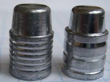

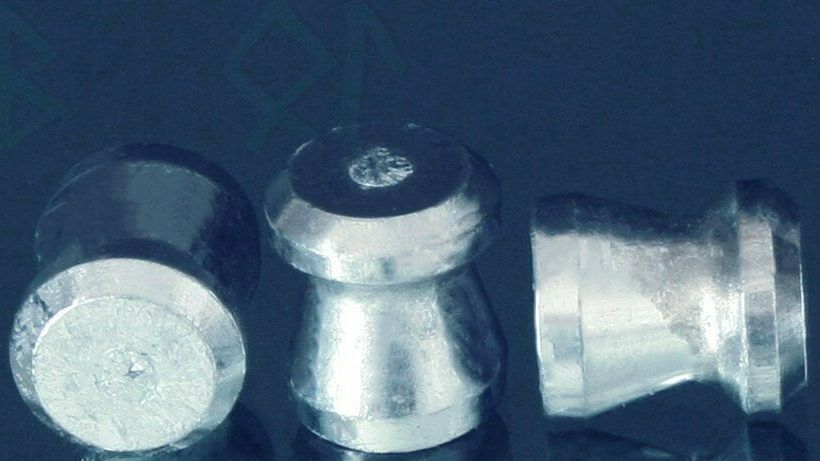

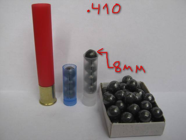

    Пуля 410к ШАР диаметр 10 мм вес 6 грамм калиберная. Выглядит вот так:
    Это не картечь - вес одной пули 6 грамм достаточен чтобы пристрелить козу и более мелкую дичь - стандартная скорость пули 420 м/с
    Пуля 410к Люман Lyman диаметр 10,4 мм вес 7,5 грамм калиберная. Очень точная пуля - и за счет пустоты юбки и формы - экспансивная. Выглядит вот так:
    Пуля 410к диаметр 10 мм вес 11,5 грамм калиберная. Выглядит вот так:
    Такая тяжелая монолитная пуля подойдет для охоты на более крупную дичь.

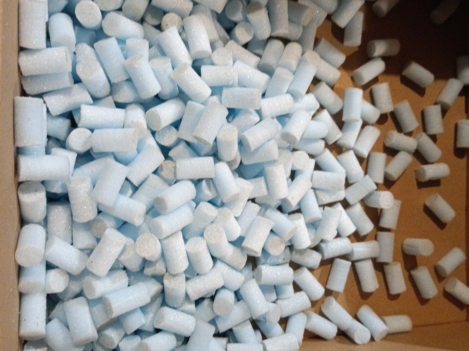

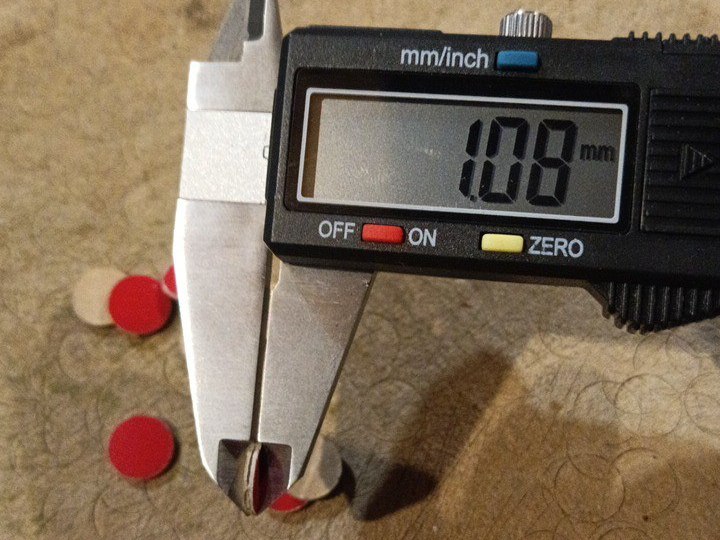

    Однако - кроме пуль для сборки патрона нужны или пыжи - или пластиковые пыж-контейнеры. И логичный вопрос - а где же их брать? Пластиковые пыж-контейнеры для 410 калибра в Украине не производились и не производятся - когда-то был нерегулярный завоз из Европы но этот ручеек засох. Что же остается из доступного? Правильно - картонные пенопластовые и пробковые пыжи - которые можно в Украине изготовить и я взял на себя эту миссию, заказал специнструмент и сделал вот такие позиции:

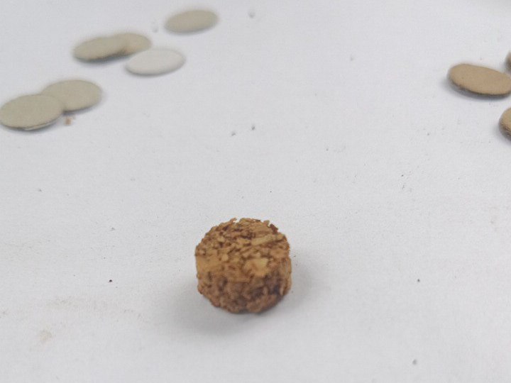

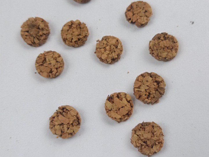

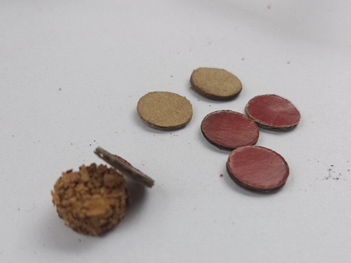

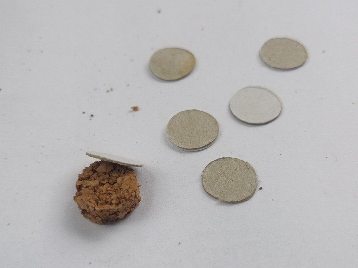

    Пыжи 410 калибр
    Пыж картонный прокладка на порох высота 1 мм.
    Пыж пробковый высота 3 мм.
    Пыж пробковый высота 5 мм.
    Пыж пенопластовый высота 20 мм.
    Выглядит это вот так:
    pizg-410k-1-mm-karton.jpg pizg-410k-3-mm-probka.jpg pizg-410k-3-mm-probka-1-mm-karton.jpg pizg-410k-3-mm-probka-1-mm-karton-2.jpg pizg-410k-5-mm-probka.jpg pizg-410k-20-mm-penoplast.jpg pizg-410k-20-mm-penoplast-2.jpg
    Минимальный набор для сборки патрона:
    Пыж картонный прокладка на порох высота 1 мм. = 1 штука
    Пыж пенопластовый высота 20 мм. = 1 штука
    Пыж пробковый высота 3 мм. = 1 штука
    сверху на пробковый пыж ставим пулю или насыпаем дробь.
    Можно конечно и без пенопласта собирать на пробковых пыжах - но я так делать не рекомендую.

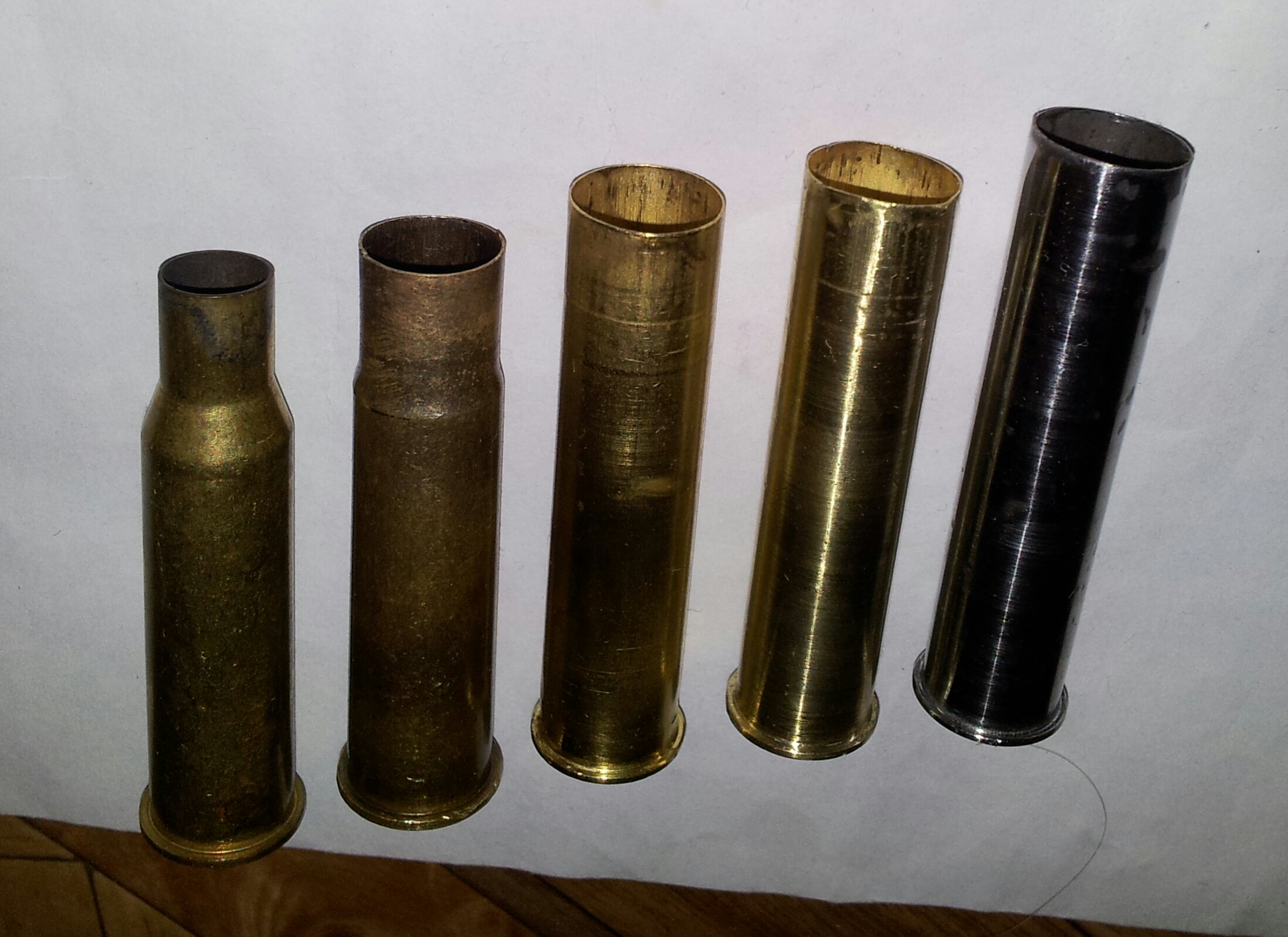

    Вариант переобжимки и переточки гильз из 7,62x54 в 410

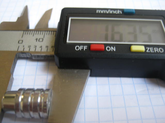

    Пули 410 весом 13 и 14 грамм
    puli-410k.jpg 410-13-gramm.JPG 410-13-gramm-2.JPG 410-14-gramm.JPG 410-14-gramm-2.JPG

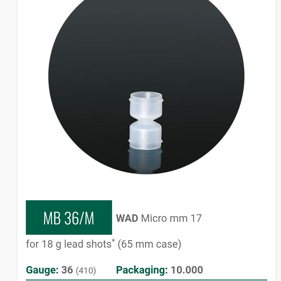

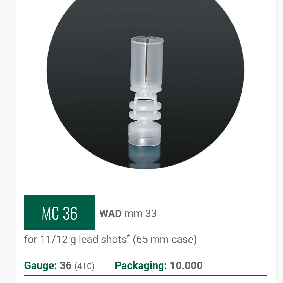

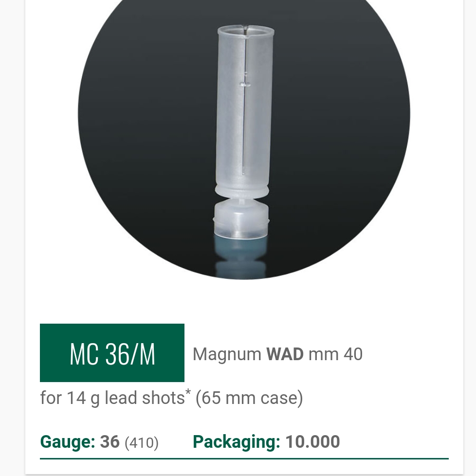

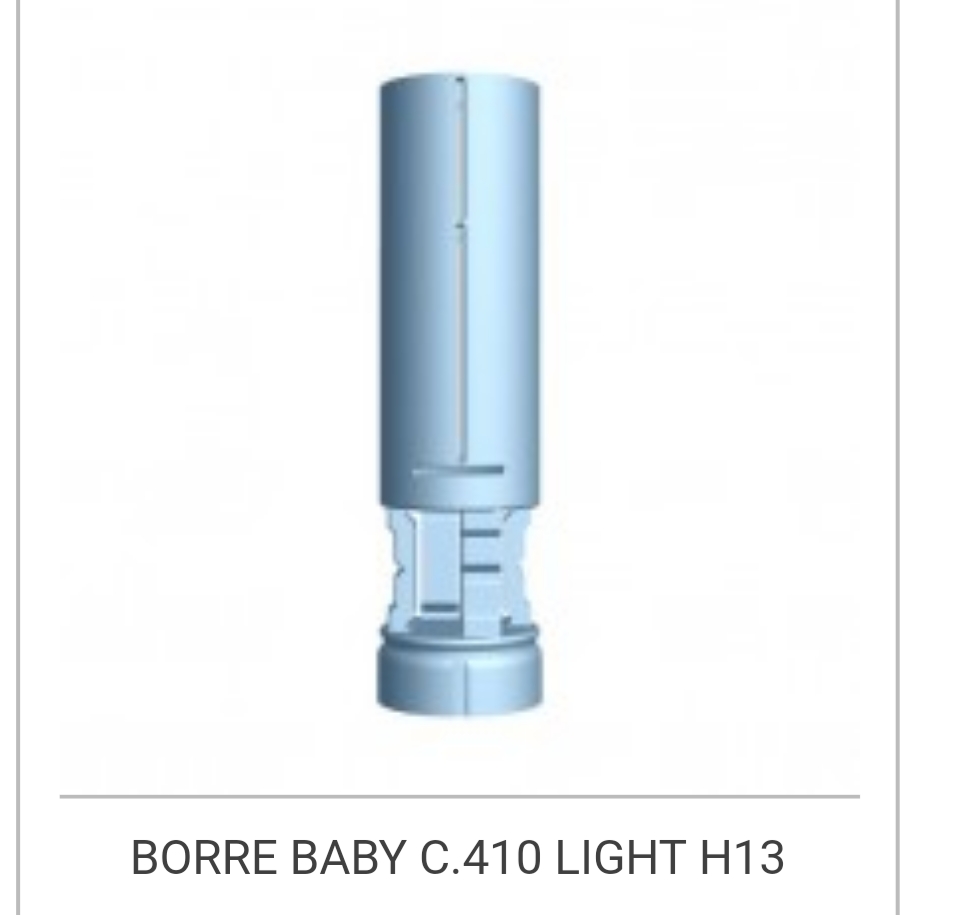

    Коллаж из разных итальянских пыж-контейнеров и пуль на пластиковом пыже:
    20170622_111610.jpg 20170625_000312.png Screenshot_20170624-235900.jpg Screenshot_20170624-235037.jpg Screenshot_20170624-235057.jpg Screenshot_20170624-235110.jpg Screenshot_20170624-235146.jpg Screenshot_20170624-235214.jpg Screenshot_20170624-235439.jpg Screenshot_20170625-000537.jpg Screenshot_20170625-000614.jpg

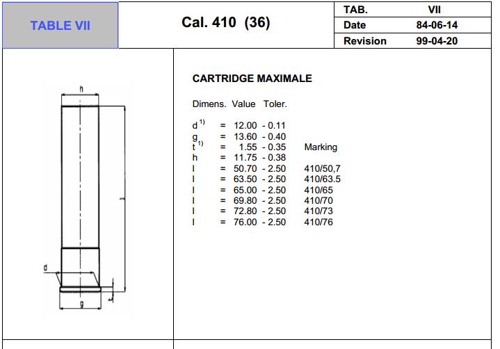

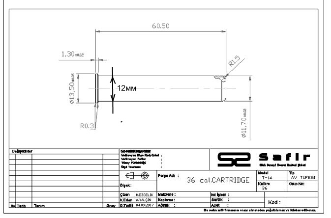

  21. Александр В 2
    Александр В 2 Schütze
    Beiträge:
    Ort:
    Дніпро

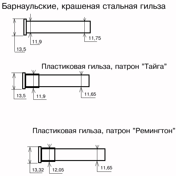

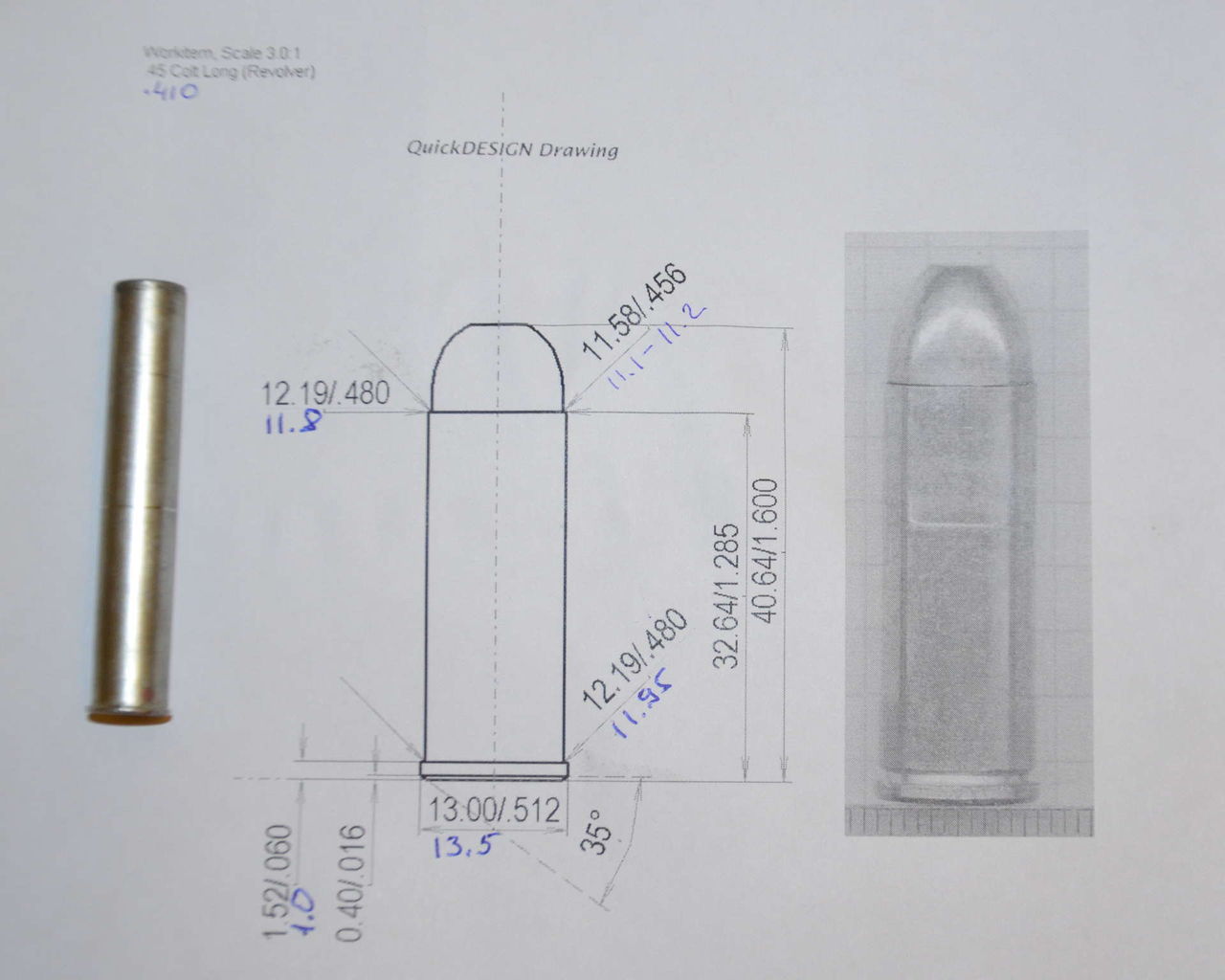

    Всім доброго часу доби. Шановні, чи стикався хтось з підбором шеллхолдера під 410 калібр? По розмірам фланця і основи гільзи в теорії повинен підходити 480 Ругер або 300 Вінчестер. А як на практиці?
    PVOO und berger2000 gefällt das.

    Скорее подойдет 45 Long Colt

  23. Александр В 2
    Beiträge:
    Ort:
    Дніпро
    Дякую за відповідь колего. Цікаво. Тепер же виникає додаткове питання, які допуски по розмірах можуть бути в такому шеллхолдері? Як показує Вікіпедія, по діаметру основи гільзи майже схоже , хоча в 45 Кольті іде внутрішня виточка на гільзі і в цю виточку по ідеї заходить вплотну бурт шеллхолдера, і чи не буде впиратись в цей бурт гладка гільза 410? І знову ж питання до допусків по фланцю гільзи. У 45 кольта 13мм(так пише Вікіпедія), а у 410 відповідно 13,5. Не можу стверджувати , але боюсь що 410 гільза не зайде в такий шеллхолдер по фланцю. Знову ж це все теорія. Шеллхолдери зазвичай універсальні під кілька калібрів одразу, тобто допуски мають якість бути. Втім чистого під 410 калібр поки немає, принаймні у нас і треба буде вручну як завжди допилювати.
    До речі поки писав, паралельно нарив інфу з "херовосусідського" чату по релоадінгу 410калібру. Так там чоловік придбав шеллхолдер під прес Lee №11, і він йому не підійшов, типу "чуть -чуть не лезет", а цей як раз номер (11) іде під 45 Кольт (згідно таблиці номер/калібр від Lee). І йому запропонували "попробовать" №5, який підходить згідно тієї ж таблиці для 300 Він і 480 Ругера. Так от тепер думаю "пробовать или не пробовать", чи все таки дочекатись практика який опресовує гільзи на пресі і скаже "мужики, не морочте голову, працюю на такому то пресі, шелхолдер номер...такий-то" )). Тим не менше, ще раз дякую за Вашу думку.

    Я так думаю что ВОЗМОЖНО тот шелхолдер что идет под 7,62x54r Mosin возможно он подойдет. А может и нет. 410 это же гладкоствольный калибр как-бы и к нему своего родного шелхолдера от Lee нет и быть не может. Если нада очень - то только подбирать что-то совместимое и (возможно) допиливать.
    Было бы интерсно узнать зачем Вам этот шелхолдер какую залачу пытаетесь решить?

    Доброго часу доби. маю Сайгу 410. З набоями такого калібру чомусь стало дуже туго. Вихід один - толковий релоад, з оглядкою на нормальну роботу автоматики. Повноцінний релоад, рано чи пізно буде вимагати опресовки донця гільзи, будь вона пластикова чи металева. От і задався питанням зробити собі прес/УПС який включатиме весь спектр завдань, від декапсуляції до закрутки. Помічником/елементом цього всього дива є шеллхолдер. От хочу підібрати. 7.62х54, теж варіант, тим більше з нього перекатують гільзу під 410калібр, єдине що треба на станочку флянець підточувать до 13.5, а в остальному не погано виходить, плюс можна взагалі під такі набої магазин від АК 74 використовувати. Хоча це вже вищій пілотаж по заморочках))
