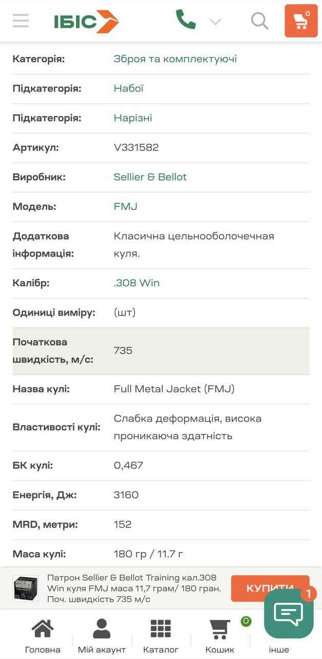

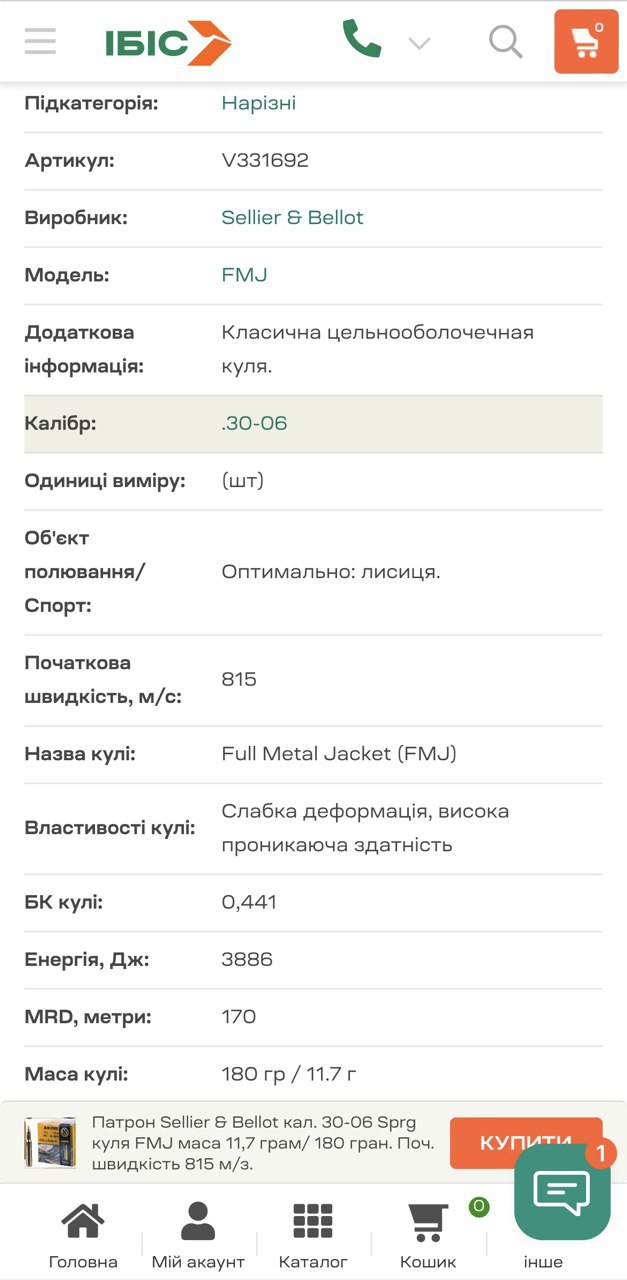

    За готові патрони з магазину також не погоджусь з Вами, камраде. Для прикладу взяв патрони .308Win та .30-06 Sprg на Ібісі у одного виробника та з однаковою кулею:
    1) Sellier & Bellot Training куля FMJ маса 180 гр (11,7 г) У .308Win енергія 3160 Дж, у .30-06 Sprg - 3886 Дж.

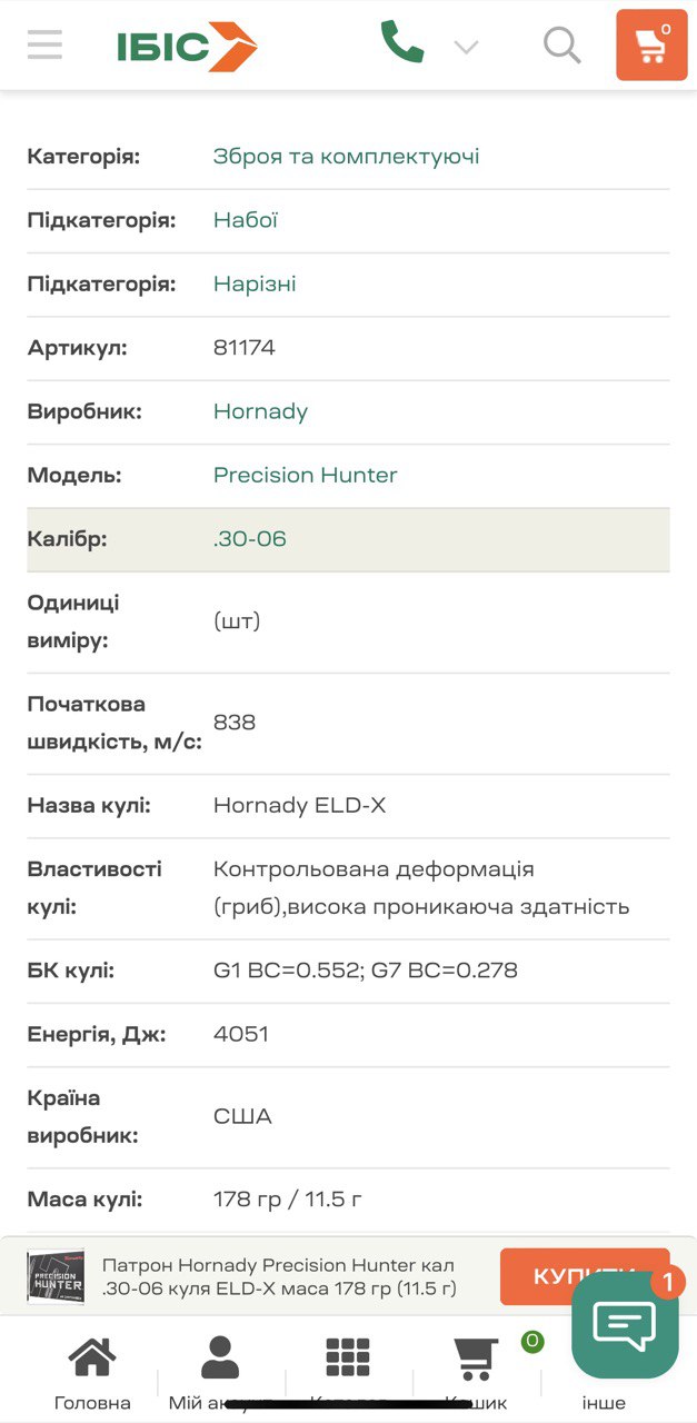

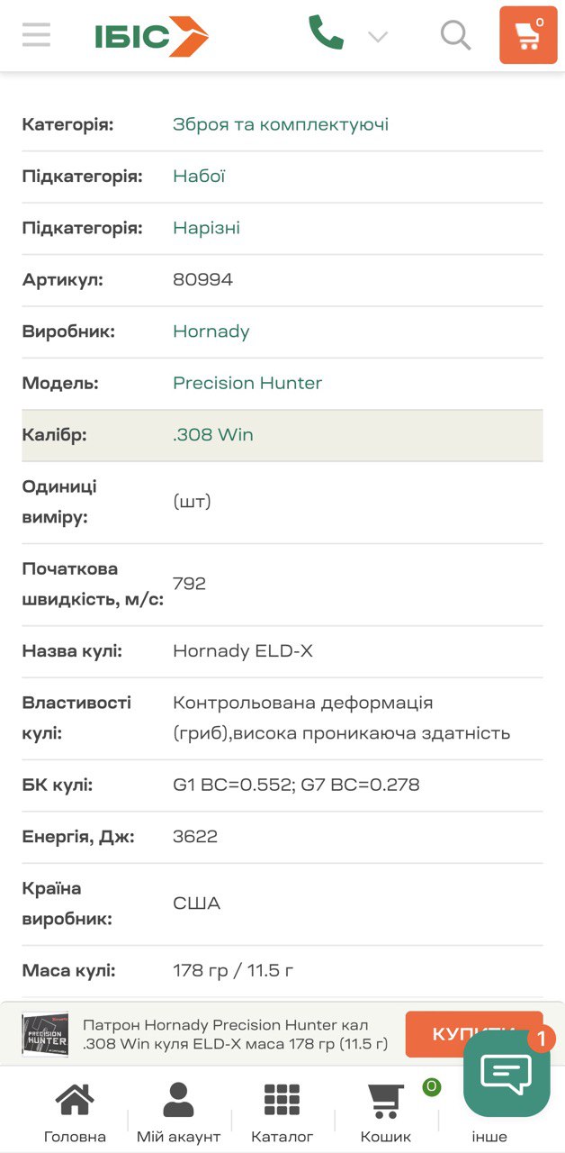

    2) Hornady Precision Hunter куля ELD-X маса 178 гр (11.5 г) У .308Win енергія 3622 Дж, у .30-06 Sprg - 4051 Дж.

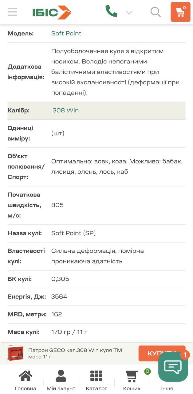

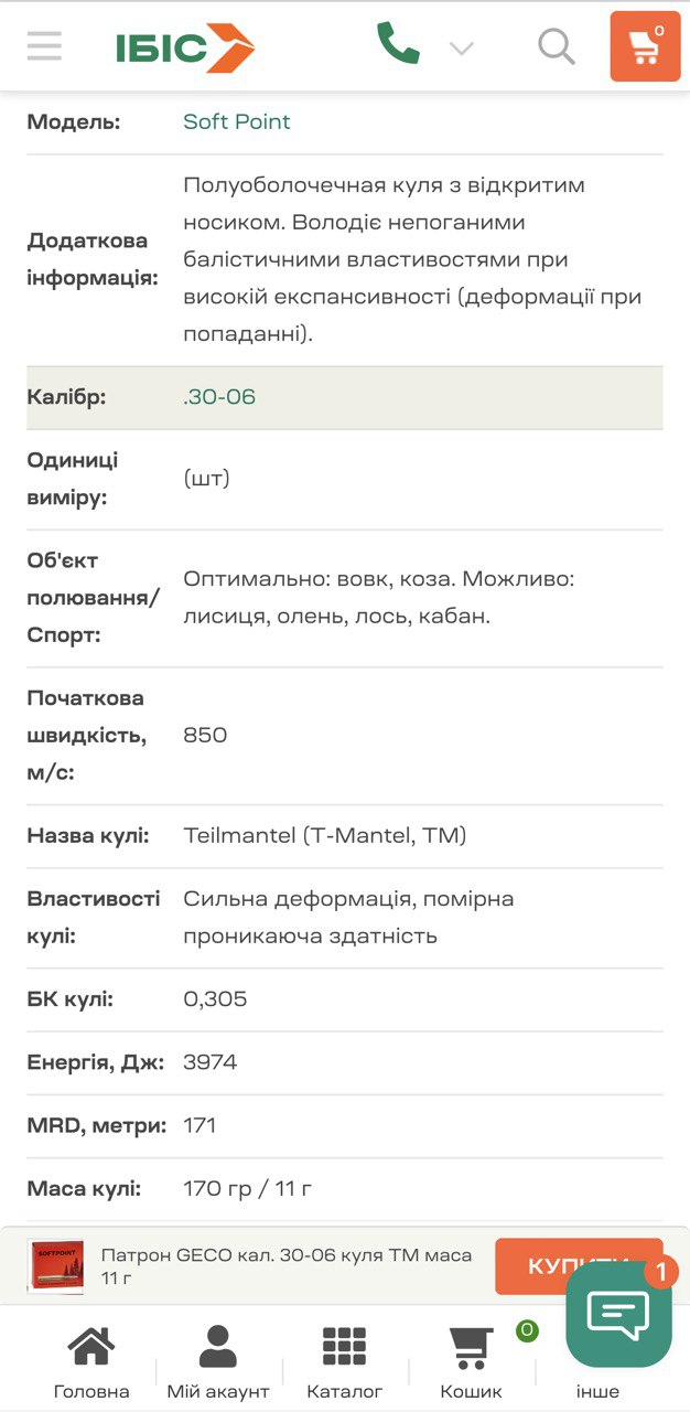

    3) GECO куля TM маса 170 гр (11 г) У .308Win енергія 3564 Дж, у .30-06 Sprg - 3974 Дж.
    Тобто, у валовому набої одного виробника і з однаковою кулею патрони у калібрі .30-06 Sprg потужніші на 10-20 %. З чого роблю висновок, що все таки виробники сиплять одну й ту саму "калорійну" пудру і у 308, і у 30-06. Але дійсно за рахунок більш довшої гільзи у 30-06 можна засипати більше пороху та видавити більше джоулів та швидкості, без втрати балістичних можливостей та комфортності віддачі, як Ви кажете.
