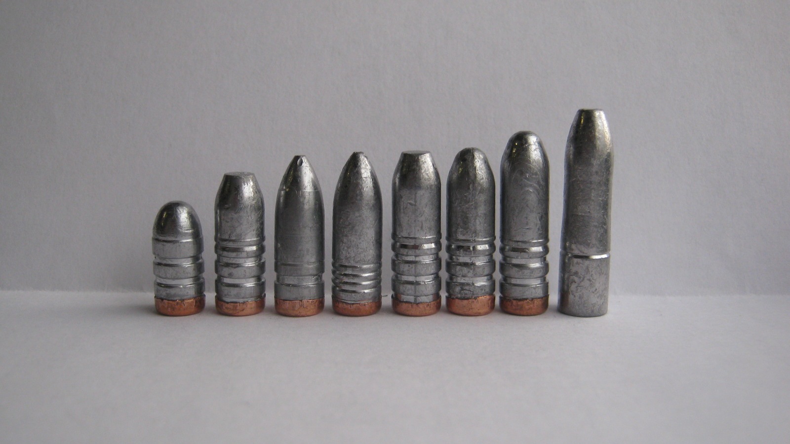

    Тестовый отстрел свинцовых пуль моего производства весом 200 грейн без газчека, карабин болтовой калибр .300 win mag твист 1:10, расстояние 100 метров, скорость - дозвук.
    1. Порох Nobel Sport D20 0,51 грамм дозвук
    2. Порох ССНФ 0,95 грамм дозвук
    3. Порох Тахо CSB-2 0,55 грамм дозвук
    4. Порох Nobel Sport A0 0,65 грамм дозвук

    порох подпираете чем то?
  12. berger2000
    berger2000 Hauptmann
    3,983
    Location:
    нет
  13. Blitzwinkel
    Blitzwinkel Major
    212
    438
    2,729
    Location:
    Finland
    Шо прям без оболочки?
    berger2000 likes this.

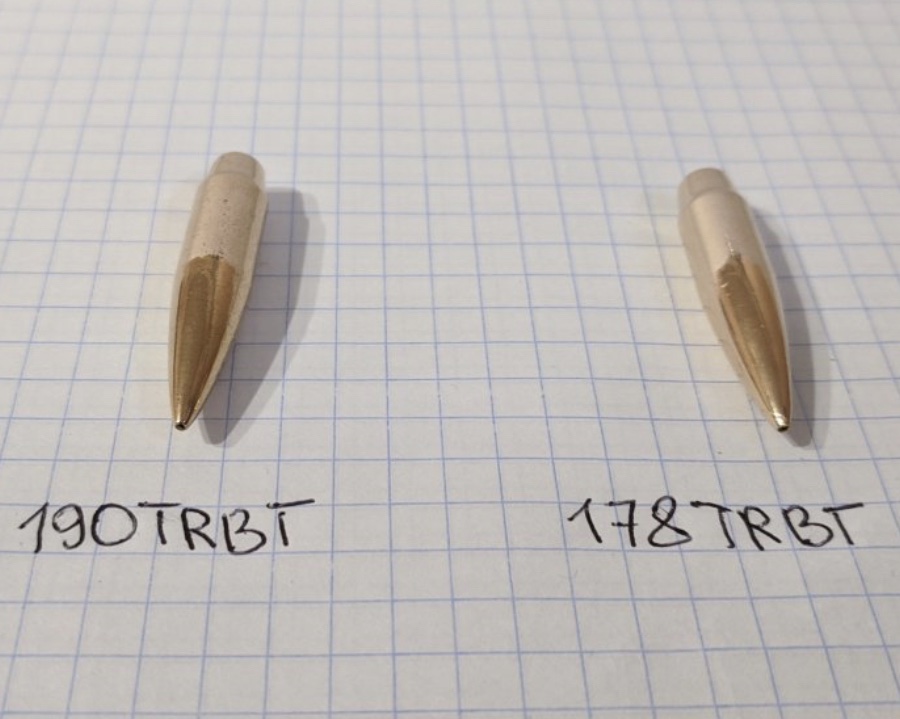

    Вот взял на 178 гр.еще не крутил,порох Варгет,думаю сыпнуть 45 грейн,шо получится пока не вкурсе.... Цель двухногие существа со свинособачим рылом,но подсказывают шо 178 гр.мало...
    Буду эксперементировать.
    Каллибр 30-06. Твист 10
    jimmy_tudeski likes this.
  15. berger2000
    3,983
    Location:
    И без оболочки. И без газчека. Пуля из мягкого сплава.

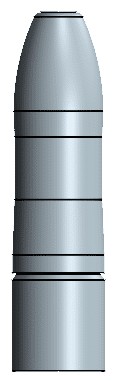

    Если для дозвука - то у меня появилась новая тяжелая пуля 235 грейн 15,3 грамма - для Вашего твиста 1:10 подходит. Еси Вы будите экспериментировать с дозвуком - могу Вам их БЕСПЛАТНО прислать на тесты + еще и 200 грейн вложу для комплексного подхода
    если Вам это интересно - пишите мне в личку
    Blitzwinkel likes this.

    Что по пороху скажете варгет,скажем на 200 грейн пули,рецептура?
  18. jimmy_tudeski
    jimmy_tudeski Leutnant
    1,094
    Location:
    UKR
    На двоногих мать більше ELD-X підійде) там 178 gr точно буде достатньо до 500 м.
    berger2000 and Blitzwinkel like this.
  19. sergey_mp
    sergey_mp Stabsfeldwebel
    13
    19
    981
    Location:
    178 до 800 метров хватит, а если цель до 1 км, то лучше взять 190 или 200 грейн пулю.
