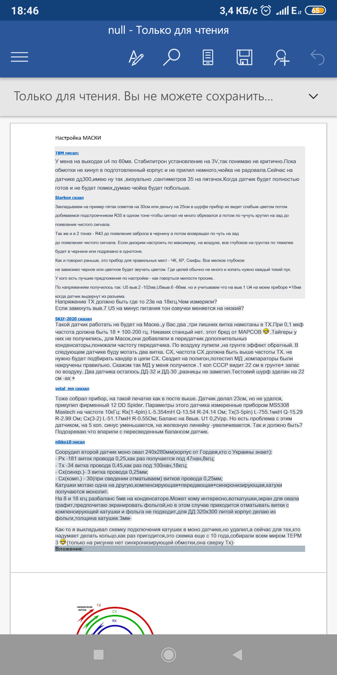

    Вище скрін під спойлером, почитайте пост скіфа про частоту, то наче як соловей. Була у нього така фішка, писати щось "експертно", а потім спростовувати протилежним. Тут на райберті вже писав що перешкоди таки були, а бажана частота 17,3-17,5кГц. Він постійно так робив.
