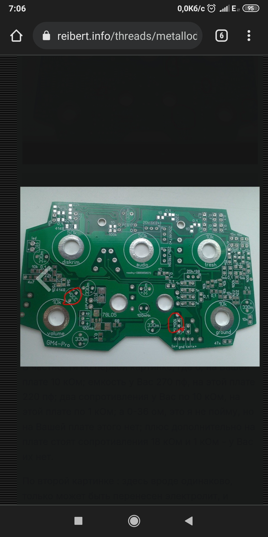

    А чому ж не пiдскаже? Я розбаланс зводив при виготовленнi датчика в цiй точцi, позначенiй червоним хрестиком, пiсля повторювача на ОП:
    Та контролював вже пiсля повного застигання смоли, нанесення нижнього шару графiтового екрану, тощо. А на своiй платi самi шукайте цю точку:beer: Якщо маете осцилограф та вмiете ним користуватися - напевно знайдете!:smile_12:
    Хоча можна й на 14 ножцi вихода iнвертируючого пiдсилювача мiряти

  3. fedya_valki
    fedya_valki Leutnant
    2.907
    Валки, Харьковская обл.
    Ну ось й нахера Вам з такою чуйкою на рижу ароматницю ще й баланс пiдправляти в датчиковi???:eek: Чи вважаете що на всi 30см почне бачити?

    Та нема за що! По схемi могли б й самi зорiентуватися, пiсля транзистора мiряти не можна, бо вiн мае високий вихiдний iмпеданс, щуп осцила пiдсаде напругу та буде неправильно показувати, а ось пiсля повторювача - саме те мiряти!:smile_12:

    Для неi Ваша рижа циберочка-ароматниця на 17см це вже досить нормально! Так що дуже не думайте, що зведення датчика до нуля(а його нiколи до нуля нiльзя зводити) дасть Вам прирiсть як у повIтрi, так й в грунтi

    Якщо осцилограф професійний, то можна і на самий роз'єм катушки підключати щоб поміряти.

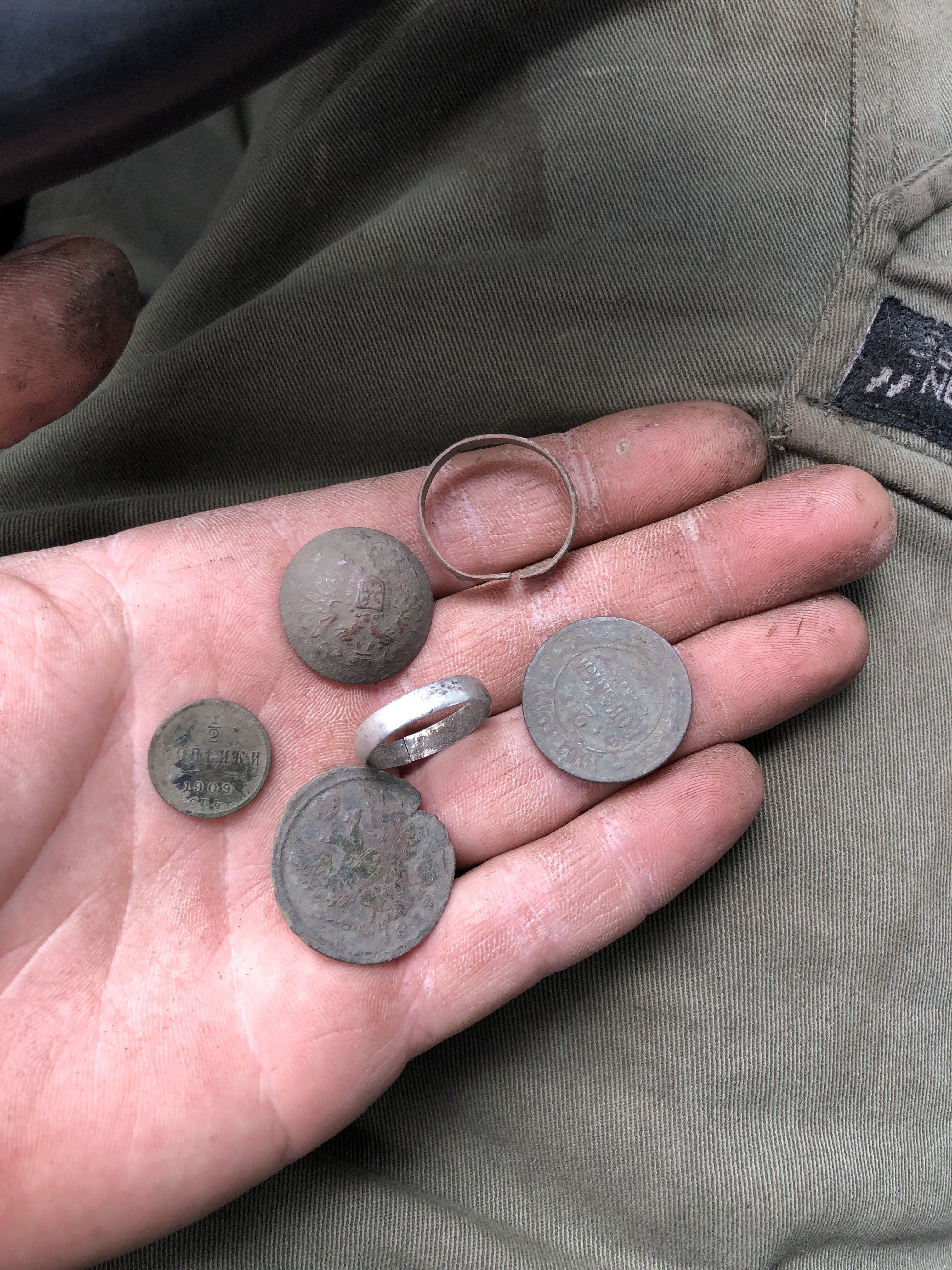

    Вітаю, три перших виїзди на коп з ред голдом. Прибор сподобався, кільця бачить відмінно. Два з трьох виходів зі сріблом. Після аськи небо і земля
    andrulchik1986, gunslinger888 та Oleh В подобається це.
