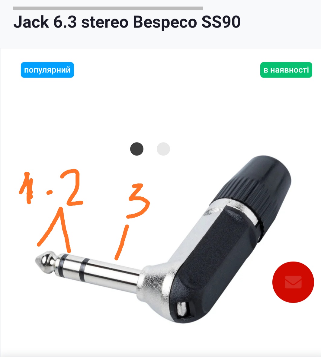

    Здравия бажаю.Скажить будь ласка по пидключеню навушникив.Джек на навушниках за звичаи має чотире контакта.-я свои навушники трохи переробив на 70 ОМ.,.Все було добре,але з часом кабель раздовбався,та я забув и ще не знав :Dде як було .Тож скажить яки контакті пидключити?Топто починаючи з носа джека..1 -2-3-4.,(в напрямок кабеля).Просто не хочу лишнии раз розибрати блок.Тим паче я его одягнул щоб не пилився ,та не змерз.(Тапцями не кидатись,будь ласка:D:p)..З иньшими навушниками мд працює.З мобилки перероблени наушники також працюють.

  20. Cladotrix
    Cladotrix Der Grüne Führer
    10.430
    Ого. o_OІ де там в джекові 4 контакти, якщо їх 3??
    Гніздо в блоці перероблено під моно, тобто сигнальні 1-2 спаяні між собою, 3- мінусовий. Тобто фактично пхай в гніздо хоч стереоджек на 3 контакти, хоч моноджек на 2 контакти, приладу монопенісуарно, байдуже. Тобто в тому джекові трьохконтактному можна як розпаяти 1-2 окремо, так і припаятись на 1 обидва.

    В джеках для телефонiв 4 контакти

    Всим дякую.З Пов.
  23. Cladotrix
    10.430
    Людина написала, що "зазвичай" , а самі поширені трьохконтактні стереонавушники, такі:
    1-2 сигнальні(+), 3 (- ).
    Якщо в нього з заводу розпаяно три контакта, і імпеданс навушників 70Ом, то це означає що між 1-3, і 2-3 якщо поміряти спротив то покаже 70Ом. Є одне але, стерео гніздо в редголді перероблено , 1-2 канали спаяно між собою, кинута перемичка, щоб при впхатому стереоджеку працювали обидва вуха, тобто фактично опір навушників вже не 70 Ом, а 35 Ом став, бо динаміки паралельно підключені.
    Він може розпаювати цей джек хоч по системі 1,2,3, хоч 1+2, 3, тому що 1+2 вже в гнізді.

    Четвертий для мікрофона.
