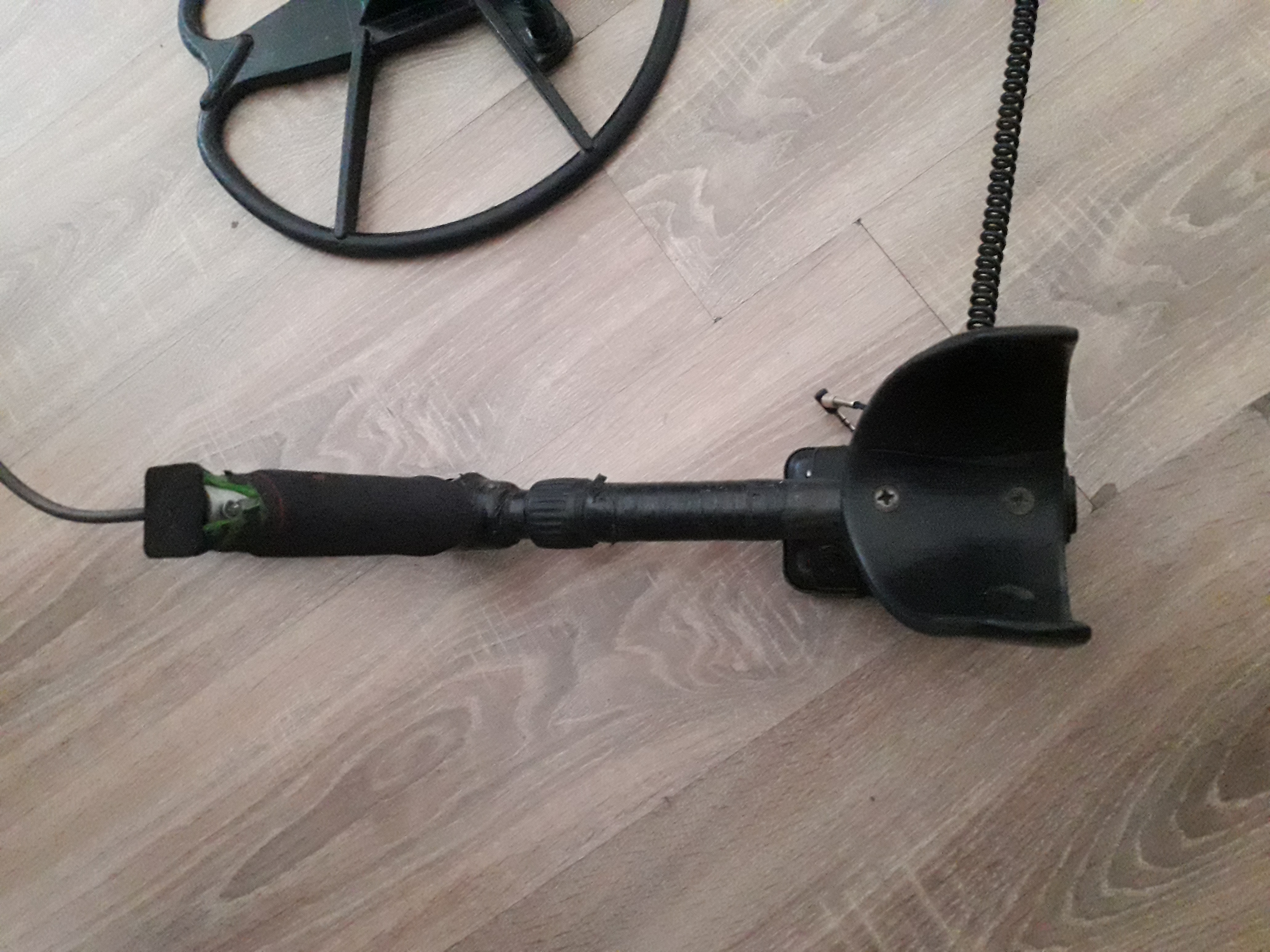

    У мене на с 333,штук пять продав МД на такому.С 222 пару було ,один камрад забрач два Магнуми на такій штанзі.Ручки робив з поліипропілєнових труб 25 мм і трійник.

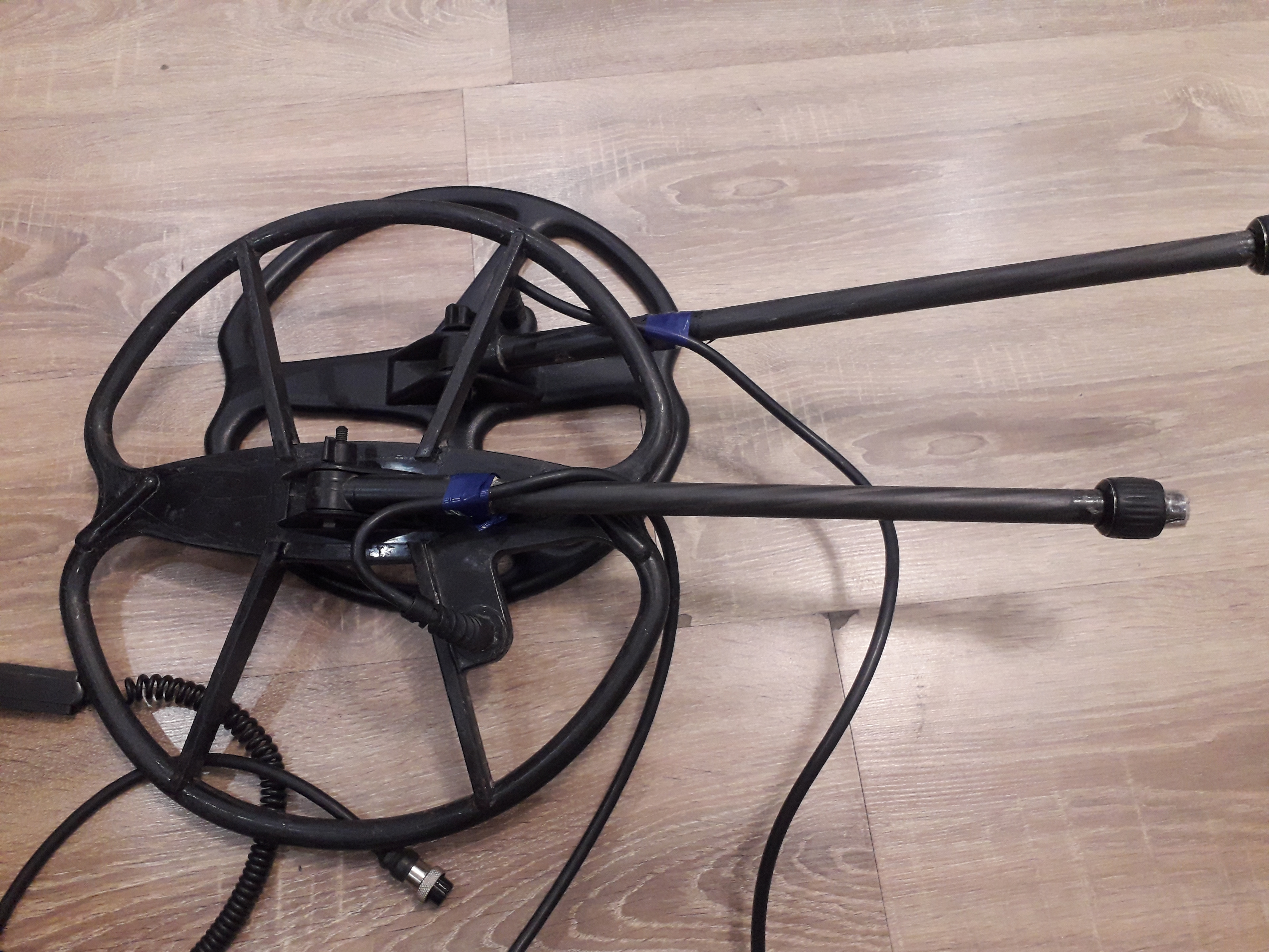

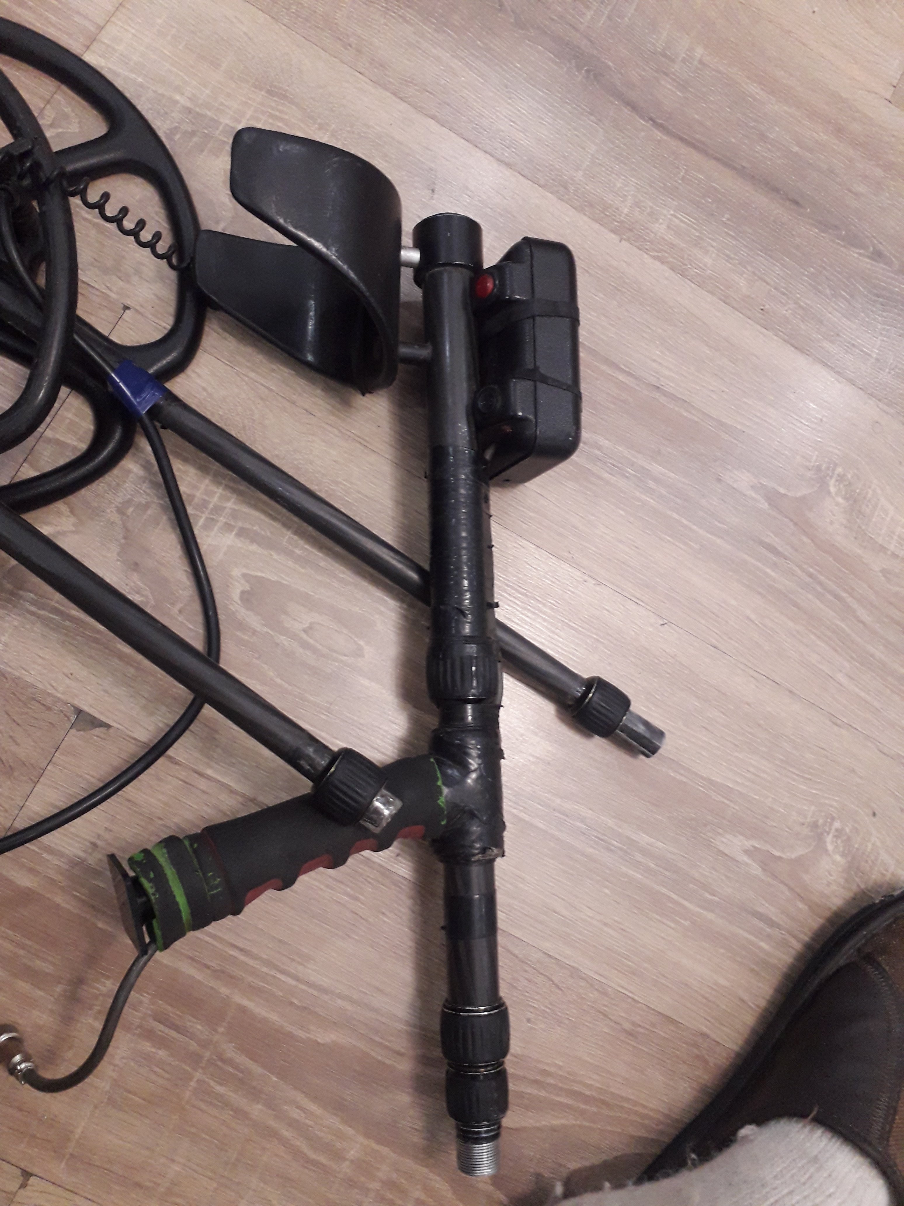

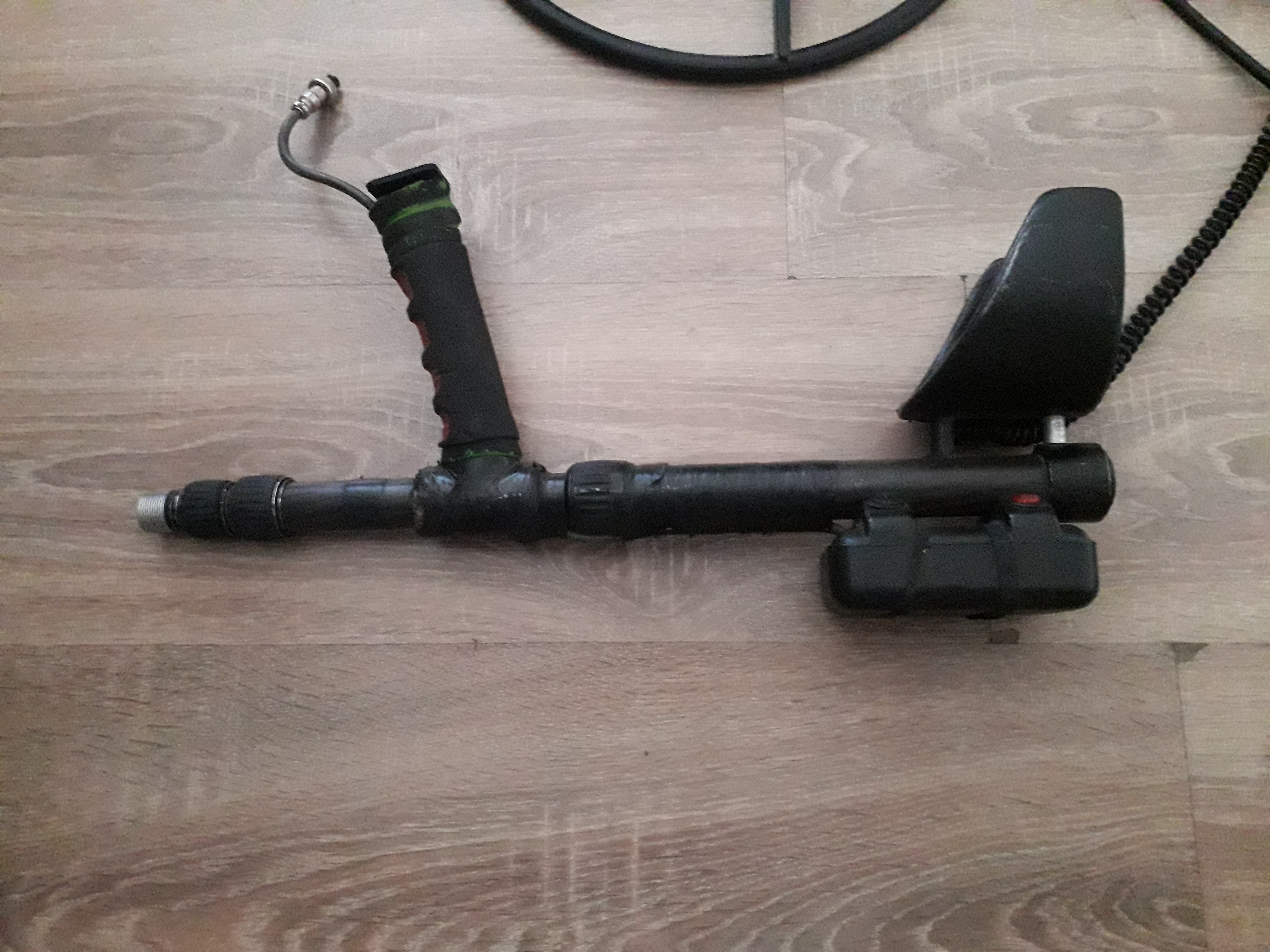

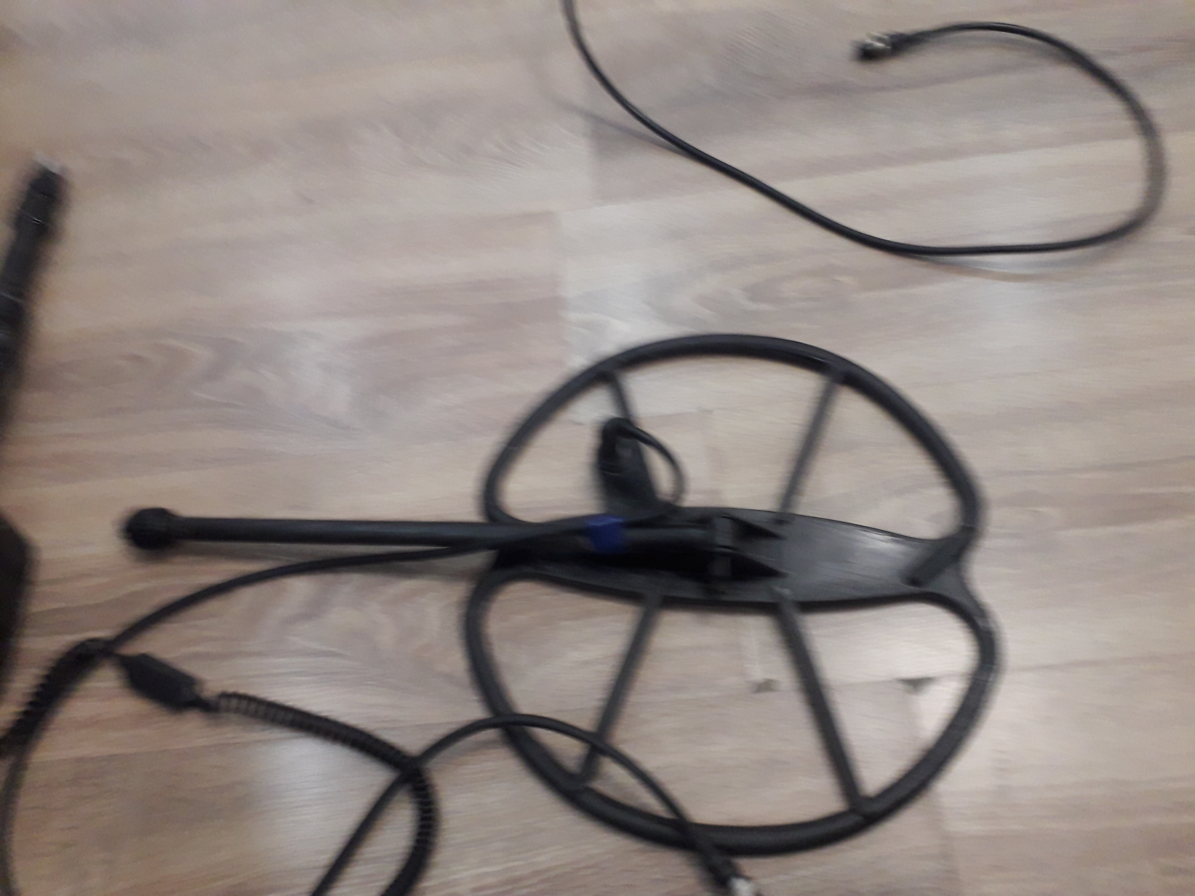

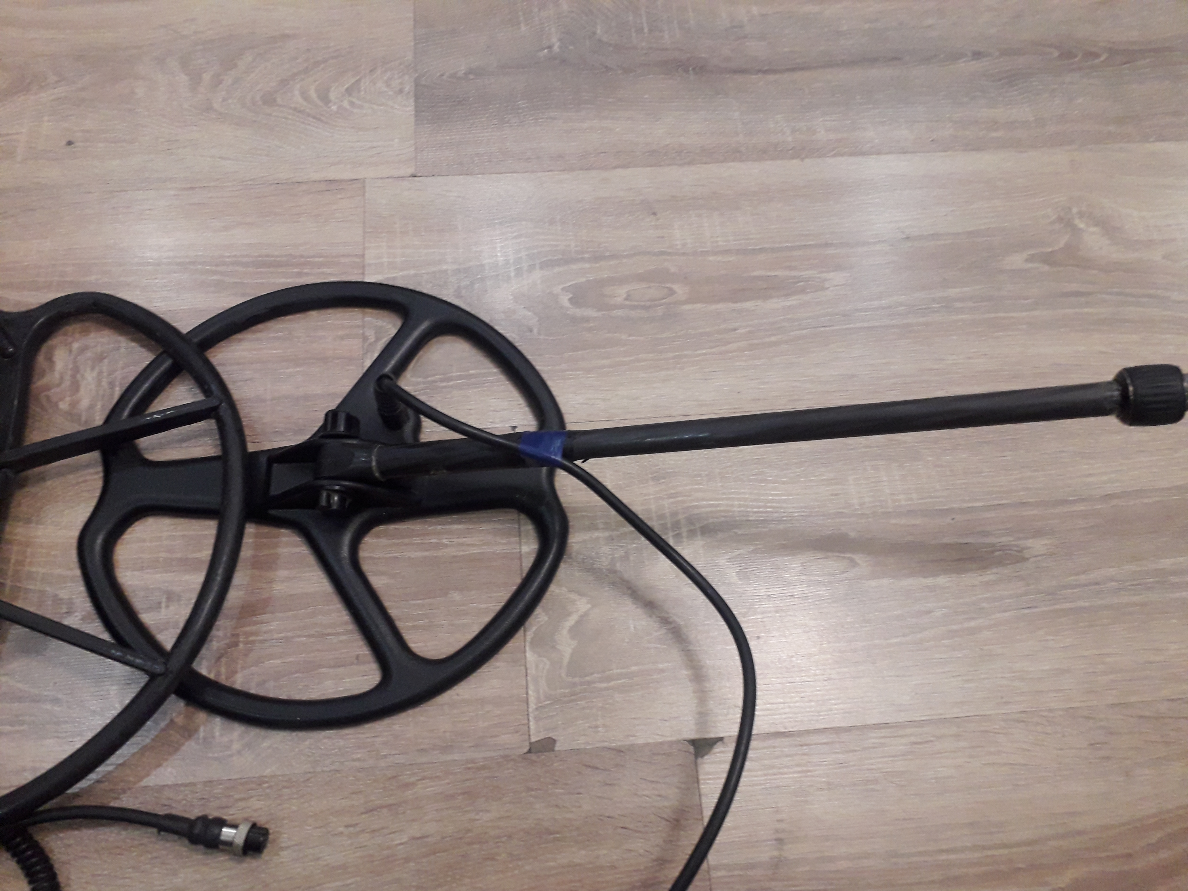

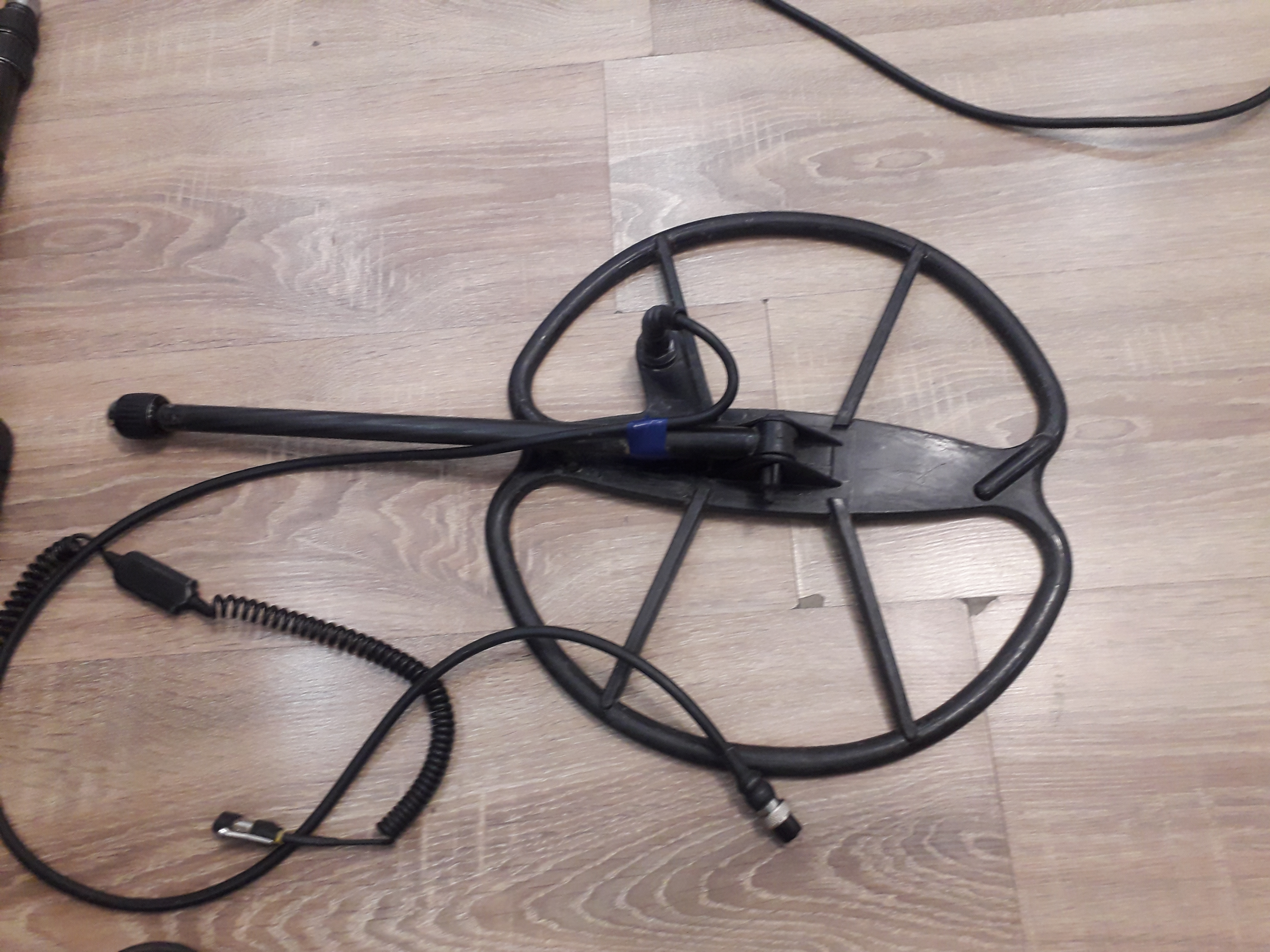

    20250107_115029.jpg 20250107_114948.jpg 20250107_114937.jpg 20250107_114913.jpg 20250107_114910.jpg 20250107_114831.jpg 20250107_114817.jpg
    Нормально тримає з 2018 року юзаю..Саме тонше коліно викинув.наступне обрізав різьбу..

    Я вже некупляю моноподи.Є дешевший варіант .Складна швабра,нижнє коліно від кардінала,воно тонше.Камрад уже кіьька років юзає.

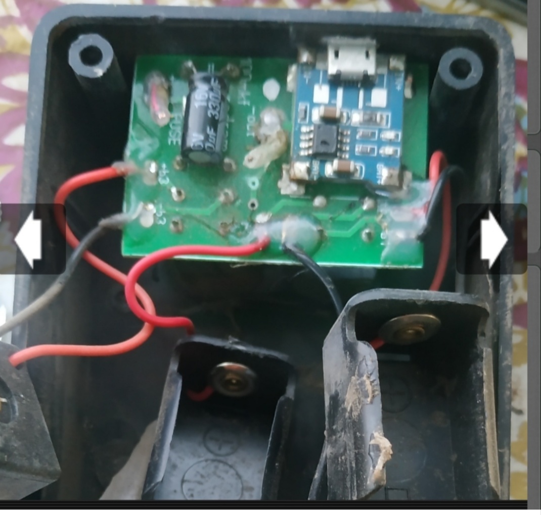

    Підскажіть послідовність заміни елементів живлення в реді які краще придбати ,блок живлення ще невскривався можливо вкогось є фото що там в середині
  26. Cladotrix
    Cladotrix Der Grüne Führer
    10.421
    Боїтеся відкрутити 4 шурупа?:D
    Ось знайшов в архіві фотку, зарядний блок і три холдера під літі Screenshot_2025-03-07-19-34-21-781_com.miui.gallery.jpg ї 18650.
