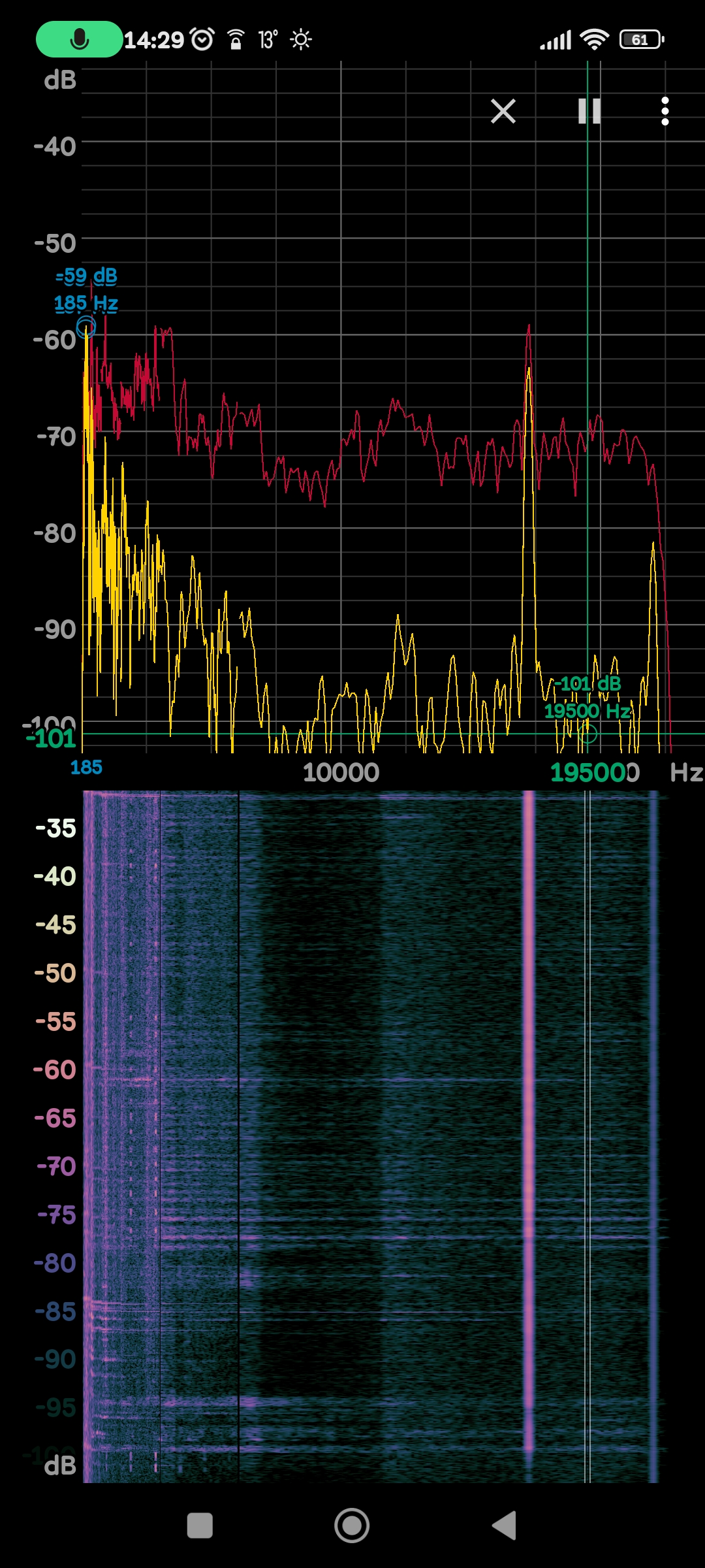

    Был на копе с комрадом,тоже Ред голд у него.Так вот когда я одеваю маленькую катуху 200 мм.В радиусе 20 метров у него помехи.Выключаюсб,порядок.Когда у обоих 270 мм катушки,нормально.Но стоит кому то подключить маленькую, помехи на 15-20 м.

    Дивно, заміряйте спектроідом на смартфоні частоти(закачайте з плеймаркета) і до датчиків підносьте. Подивіться що ваші датчики покажуть, може частотозадаючий кондесатор бажано перепаяти.

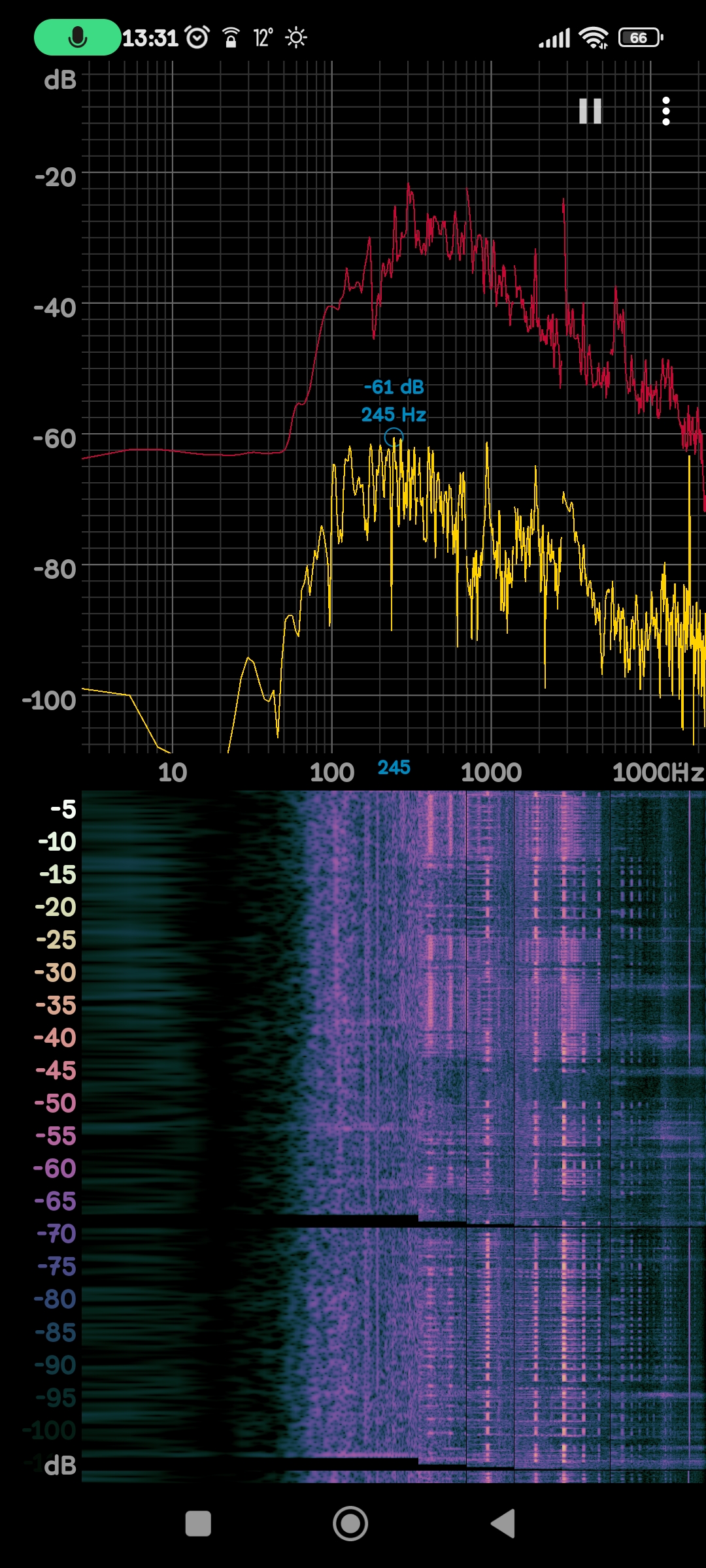

    Я х.з. что там смотреть,но максимальная точка при сигнале показало 2842 Hz на маленькой катухе Screenshot_2024-10-27-13-31-57-694_org.intoorbit.spectrum.jpg

    Де Ви таке побачили? o_O
    Ото де децибели і герци не дивіться, з права ще один графік має бути. Вирубіть тєлік і звук в мд, низ смартфона з мікрофоном до датчика, та побачите, бо схоже Ви треш міряєте, чи хз шо.

    19,5кГц, щось забагато. Масківський датчик на редголді чи що? Поміряйте всі датчики, подивіться з яким снайперка співпадає по частоті. Я хз чого воно в вас обох глюче.. Чекайте може хтось нормально щось порадить.
    Наче радять що частота приблизно 17,5кГц феншуйніша від перешкод.

    Ложняки ідуть, бо частоти співпадають. Якщо це сильно заважає, то простіше в роз'ємі катушки підпаяти паралельно не велику ємність. Частота чуть понизиться.

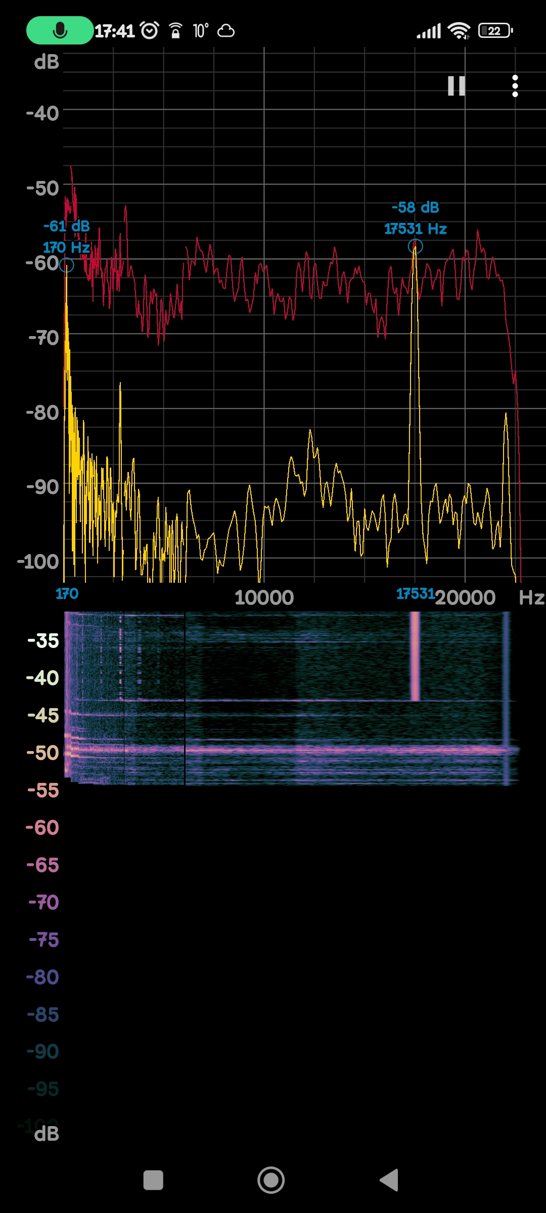

    Якщо придивитися то 19.5кгц то по вертикальній зеленій лінії зправа. Ту лінію можна рухати вручну вліво чи вправо щоб визначити частоту в потрібній точці. Вона не співпадає з піком що зліва від неї. Якщо порахувати по шкалі то там близько 17кгц. +/-.

    Меншу 200мм. заміряйте на тій шкалі що й велику, та фото, якщо можна.

    Мені з смартфона погано видно.Та й паралельно іншим зайнятий тому не дуже уважний. Я коли в себе міряв, графік чітко показував числа реальні

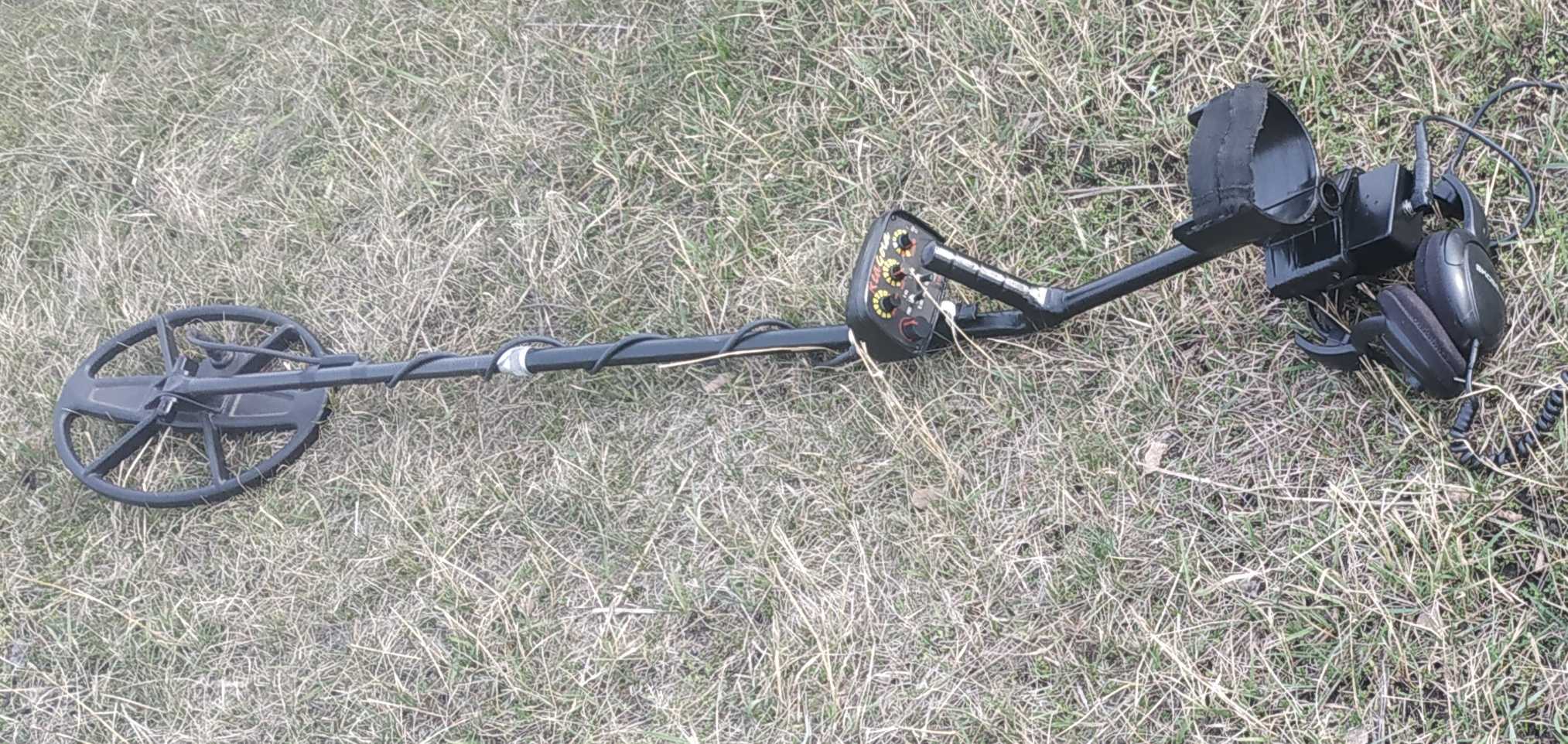

    1730908749823.jpg Привіт. Сенс точно є. Або шукайте штангу АКА подібну, (була наче в розділі запчастин, не знаю чи продалась), або як я переробіть верхнє коліно, (інші два залишились рідні). Можна в принципі і пряму, але підлокітник бажано припідняти через вставки між ним та штангою, так теж роблять. Робив і таку, але гнута краще.
    Я особисто зупинився на такому варіанті, як найбільш бережному до руки. Бокс з акумами теж подвинув далі під лікоть, щоб не махати ще й ним. Не витвір мистецтва, але мені байдуже, я надмірною естетикою не заморочувався, добре що взагалі працює, викупив як напівтруп.
    З трубки алюмінієвого карнизу вигнув, валявся з давніх часів.
