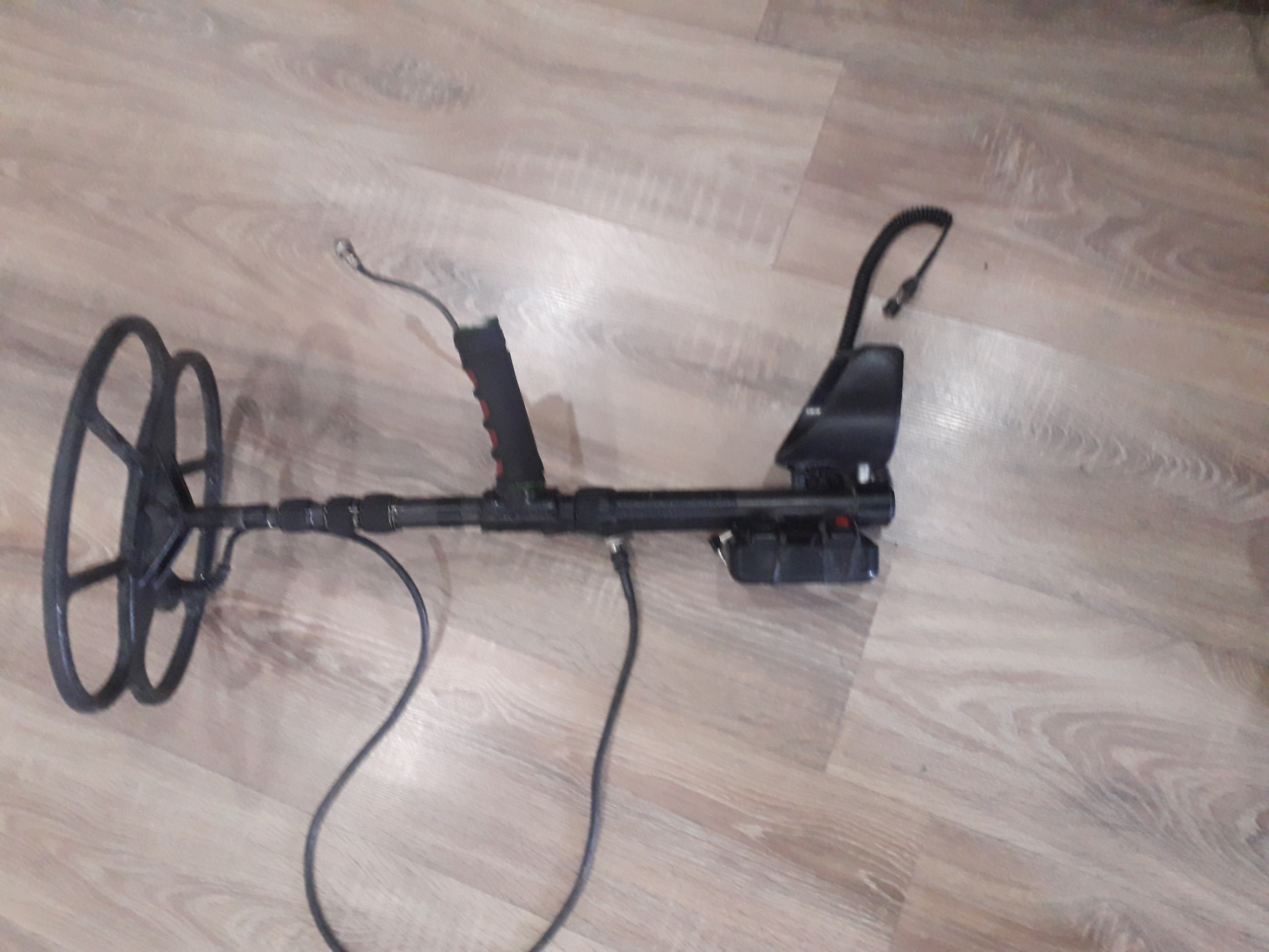

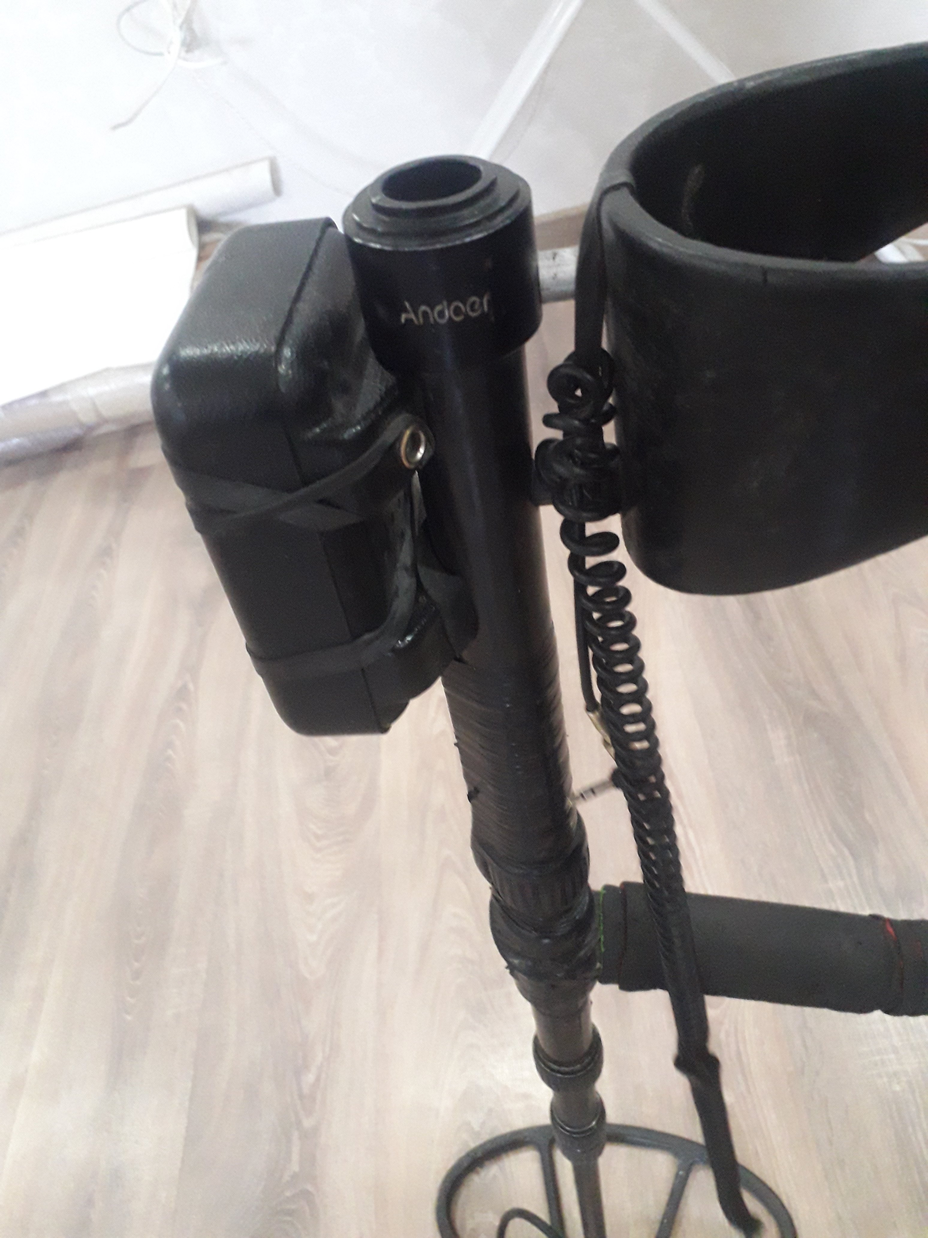

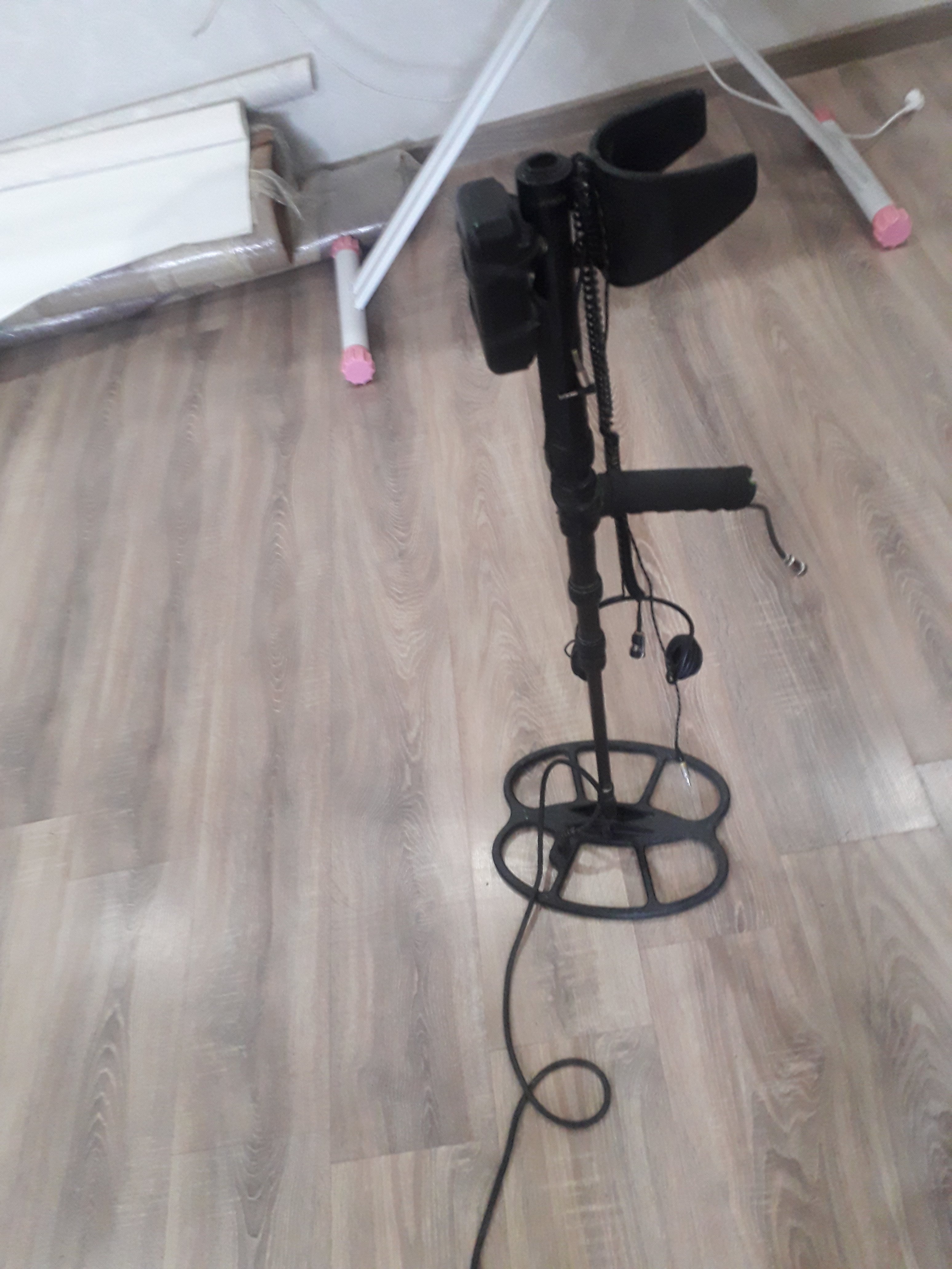

    Я в духовку не пхав. По моєму він би туди і не вліз. Деформувався він не знаю від чого, мабуть від таки від розмірів. Корпус обрізав сам, мабуть треба було трошки вищим робити. А так гнався за вагою... Я його притиснув і феном програвав. Вирівнявся він, але ефекту було мало. Тупо приліпив монету це ж для себе не на продаж. Не мішає.
  3. solovey_2005
    solovey_2005 Stabsfeldwebel
    3.094
    УКРАЇНА!!!
    Я завжди женусь за вагою.В ГОРІННЯ поіщається.:D пару сотень замовлень,є можливість не має бажання.Ті що продавались,для мене непідходили по вазі.
  4. TANKIST0168
    TANKIST0168 Feldwebel
    1.063
    Полтавская обл.
    Нікуди не дінешся...695грам ДД40... З мідяком приліпленим:)
  5. solovey_2005
    3.094
    УКРАЇНА!!!
    Буває 420 гр без кабеля ДД 32/34 ,510 гр з кабельом уже важка.Ще раз спробую походити.Глибоко,на довго мене не вистачає.
  6. TANKIST0168
    1.063
    Полтавская обл.
    Я вказав вагу з кабелем на вісу. Кантором електронним важив.ну і болт кріплення там стоїть (але його там пару грам)

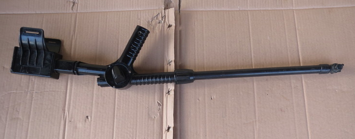

    А що за монопод? Можна ссилку на нього?
  9. Wiking730
    Wiking730 General-major
    7.125
    Прокляте місце Червоної Армії
    https://www.aliexpress.com/item/1005004431289970.html
    Ну і кіно до купи (вибачайте що кацапське):
    gans1969 та TANKIST0168 подобається це.
  10. TANKIST0168
    1.063
    Полтавская обл.

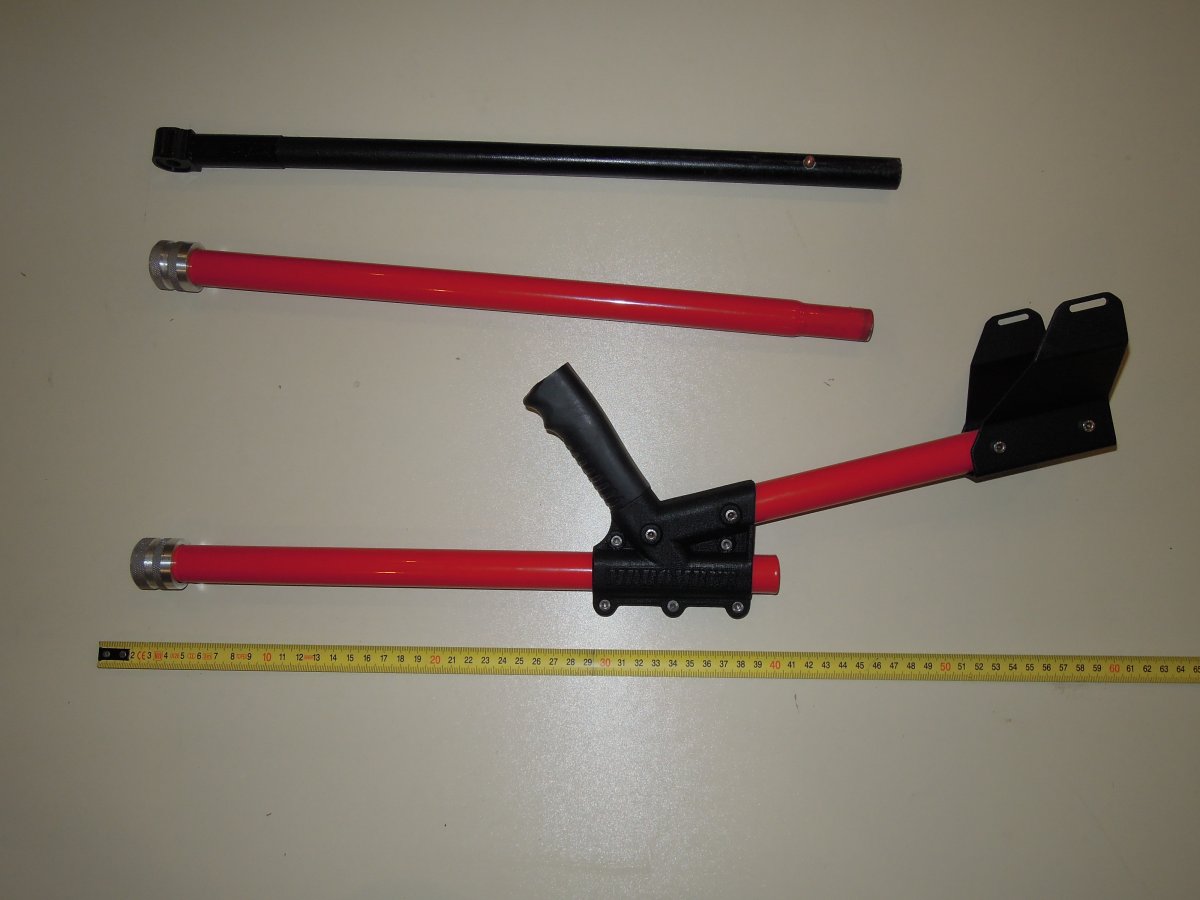

  11. VIDAS
    VIDAS Stabsgefreiter
    298
    SadoGura
    вага залежить від конструкції
    раніше цікавився штангою з С333 моноподу, переглянув купу варіантів, найкраща конструкція камрада з цього форуму (не реклама)
    знайшов тільке це відео, хоча в нього були різні варіанти "навісного" на цей монопод.

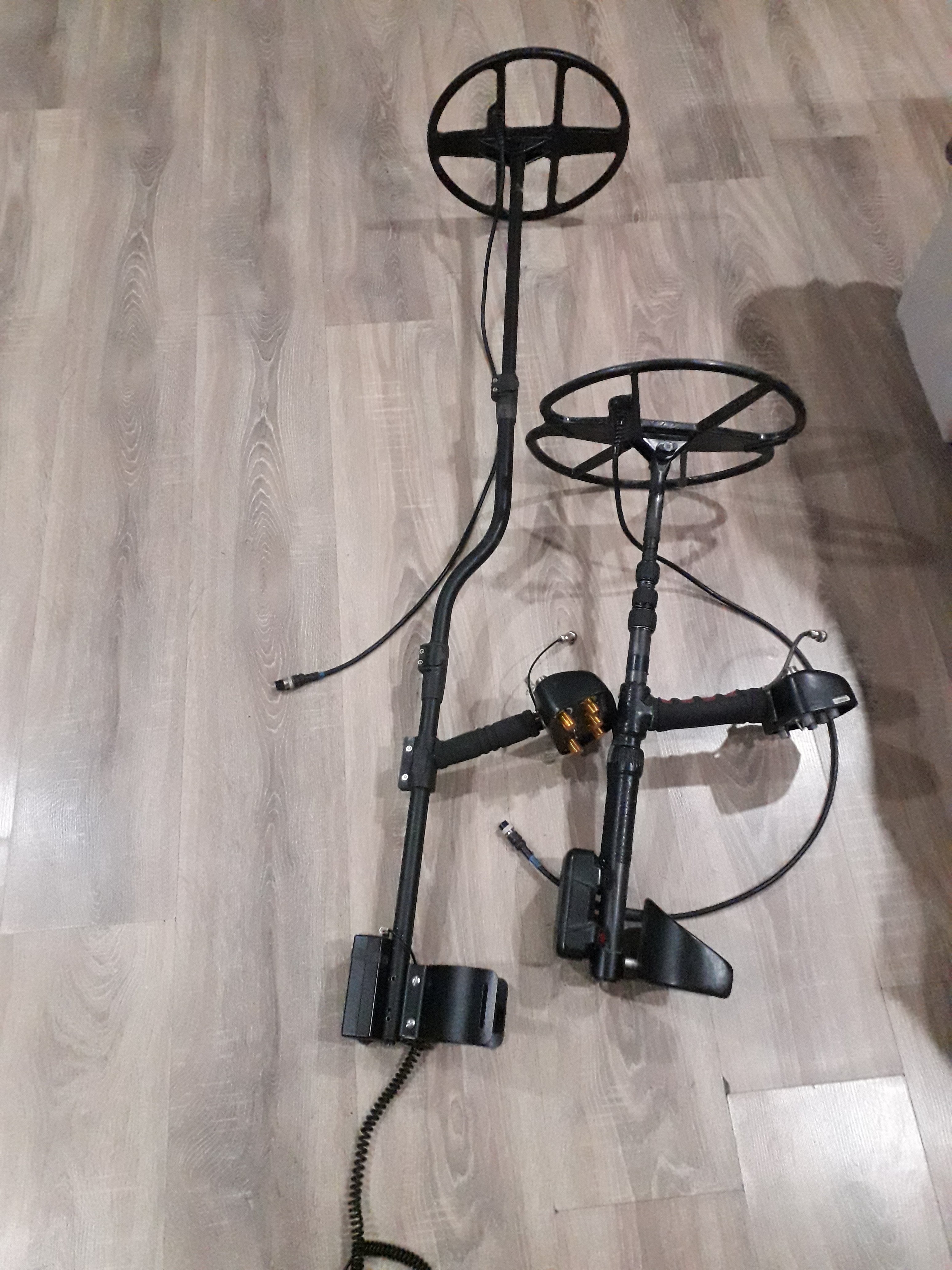

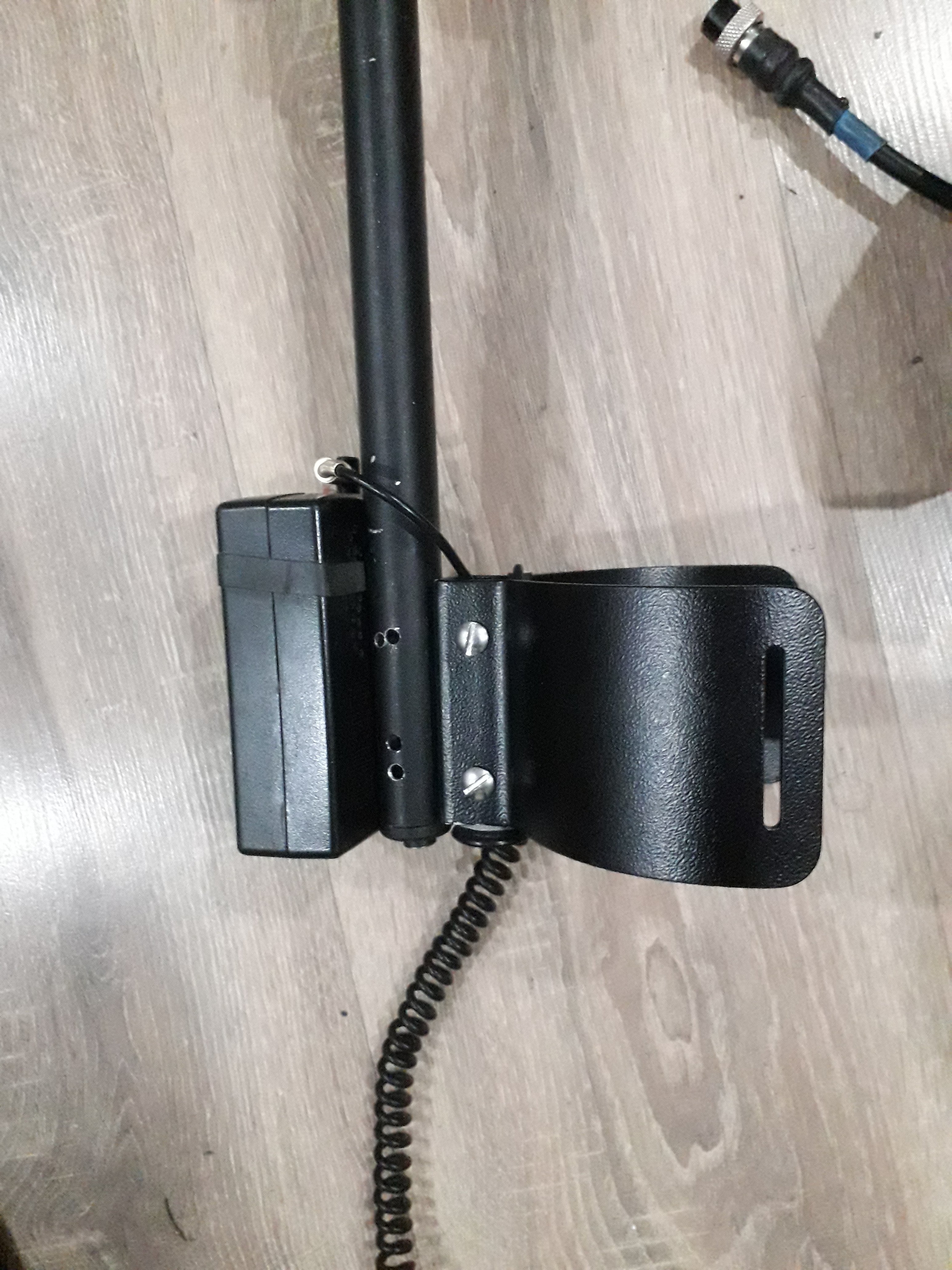

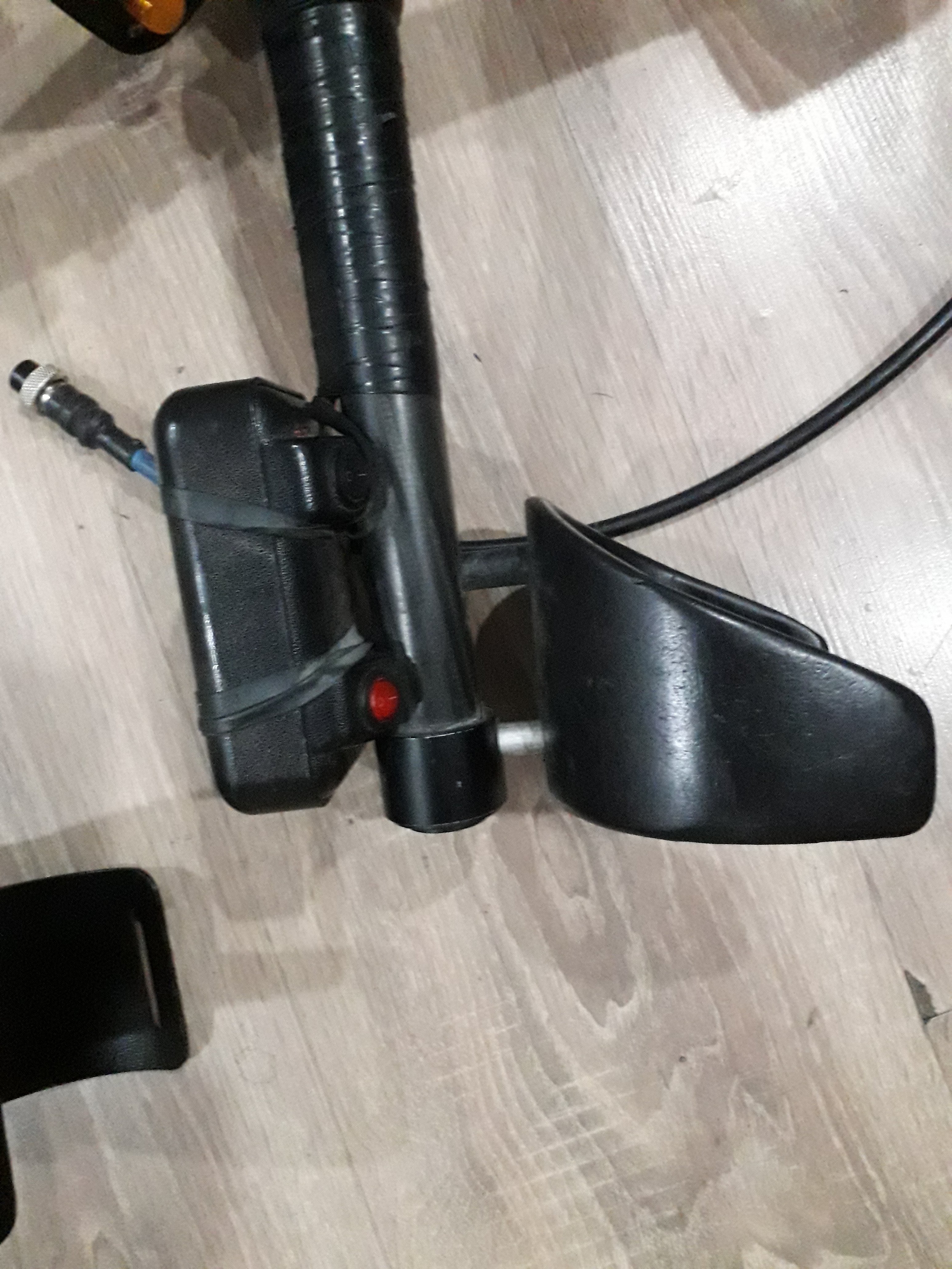

  12. solovey_2005
    3.094
    УКРАЇНА!!!
    С 222 уже років 5-6 юзаю без 3 Д. 20240322_084510.jpg 20240322_084503.jpg 20240322_084433.jpg 20240322_084403.jpg На 333 прокладав кабель в середині труби,при складані перерубав.222 легша.
