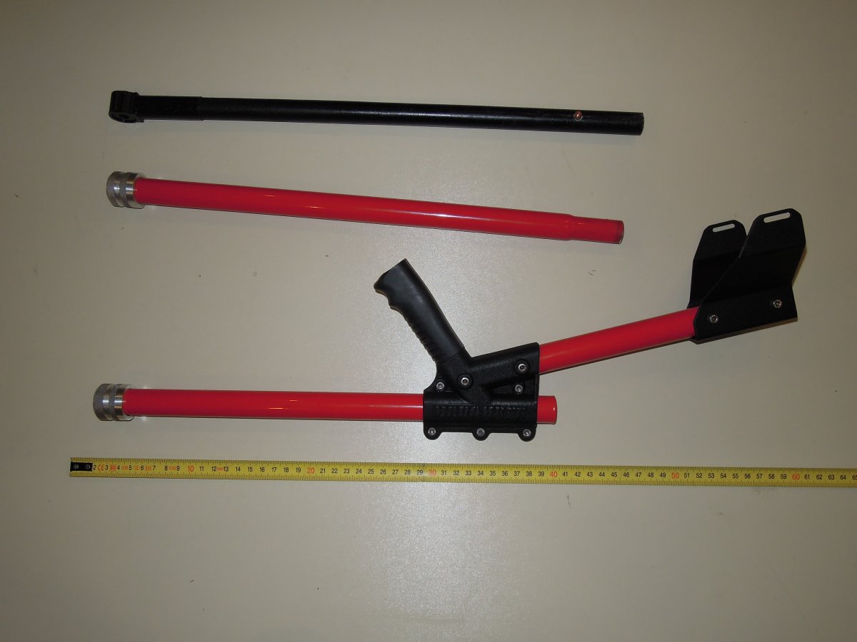

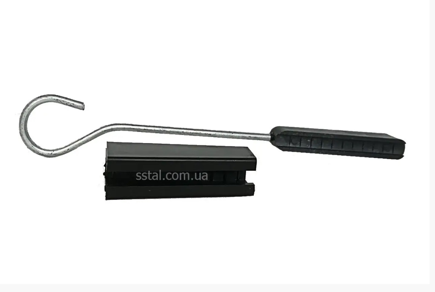

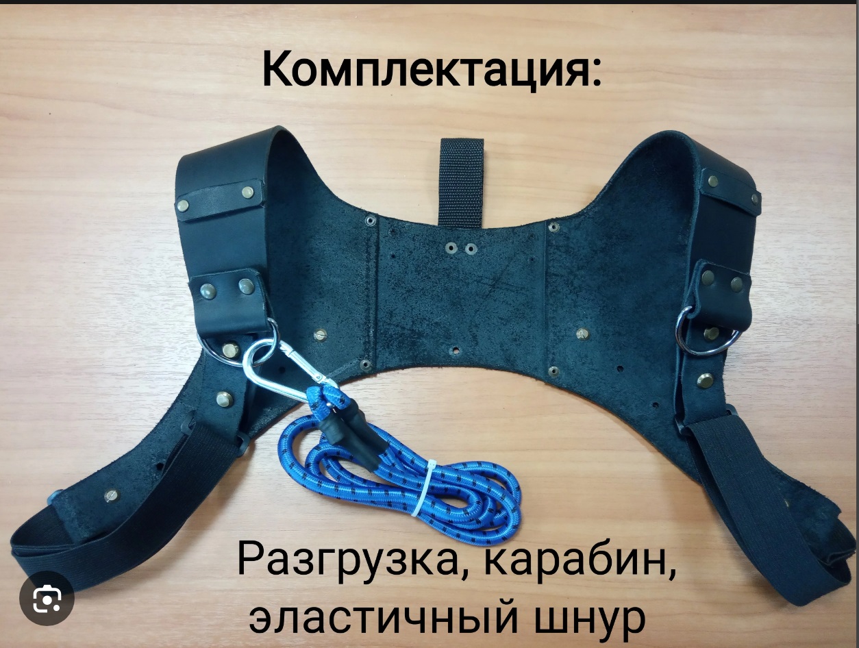

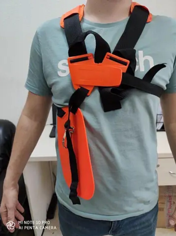

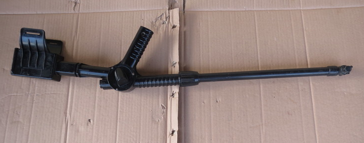

    Ну как не крути самая удобная и легкая это штанга от Deus XP. Блок от любого прибора можно прицепить к этой штанге. Можно сделать датчик с длинным кабелем и блок вешать на плече как в глубиниках. Можно пробывать применить разгрузки но удобно или нет не знаю. Есть разгрузка от мотокосы .Тогда наверно нагрузка на сустав будет минимальной. Чтобы в штангу Deus ХР подсоединить любой блок я применил зажим для оптики H15 цена 14гр. Убираю крепление для блока на штанге туда одну часть зажима с изолентой. К блоку другую и надеваю друг на друга. В любой момент снял и штанга целая.

    Проблема $кок що потрібні певні зусилля кисті на втримання штанги в робочому положенні, щоб кисть не завалювало в бік, більше треба напружувати передпліччя. Датчик з блоком вище кисті, тому так. В кого нема проблем з рукою, може на це і не звертати уваги. В мене кисть бита, якраз права, і лікоть з плечем вироблені, періодично нагадують про себе.
    При такій штанзі що я наколгоспив, центр ваги знаходиться під кистю, а не над, я її взагалі не напружую, лише настільки щоб ручка не вислизнула. А оскільки штанга гнута, то і датчиком себе по ногам не б'ю, є потрібний винос вперед катушки. І рука пряма розслаблена на скільки це можливр, просто висить вздовж тіла, нема потреби згинати в лікті, чи тягнути її вперед, чи чогось подібного. Оскільки блок редголда не дуже гут тулити під лікоть, то просто переніс під ручку, а акуми посунув далі під лікоть, щоб не махати ще й ними. Як міг розвантажив руку, перенісши центр ваги під кисть, і зменшивши хоча б для акумів ричаг. Було діло колгоспив і розгрузку для штанги, але не зайшла.

    Перепробував багато різних штанг. Були S-ки ,S-ки з окремою рукояткою типу Терка/Фішер/Текнетікс, прямі. Найзручніша для мене виявилась така :
    Рука витягнута вздовж тіла майже в природному положенні, котушка на достатній відстані від оператора. Бачу в Кладотрікса штанга зроблена по тому ж принципу :smile_12:

    Простіше сказати АКА,там ще є можливість регулювати КУТ :D.Важливим є те що прикрутиш на край тої штанги КАТУХА яка.
  23. Cladotrix
    Cladotrix Der Grüne Führer
    10.420
    Я коли описував свою, написав що подібна в АКА. Кут можна не регулювати, але треба або мати менший крок отворів в штанзі, щоб точно виставити довжину, або одразу виставити винос катухи під себе, інакше рука все ж напружуватиметься. Попередня в мене була зручніша, штангу гнув під себе в капцях, виставив довжину і зафіксував. Важку катуху можна використовувати, якщо штанга збалансована, якщо ні то і легка не в радість. На крайняк розгрузка в поміч. Я сильно суглобами відчуваю найменший люфт. Попробував якось розхитану $ку двоюрідного брата з джимаксом. Не зміг витримувати, хоча навіть блок під ліктем.
