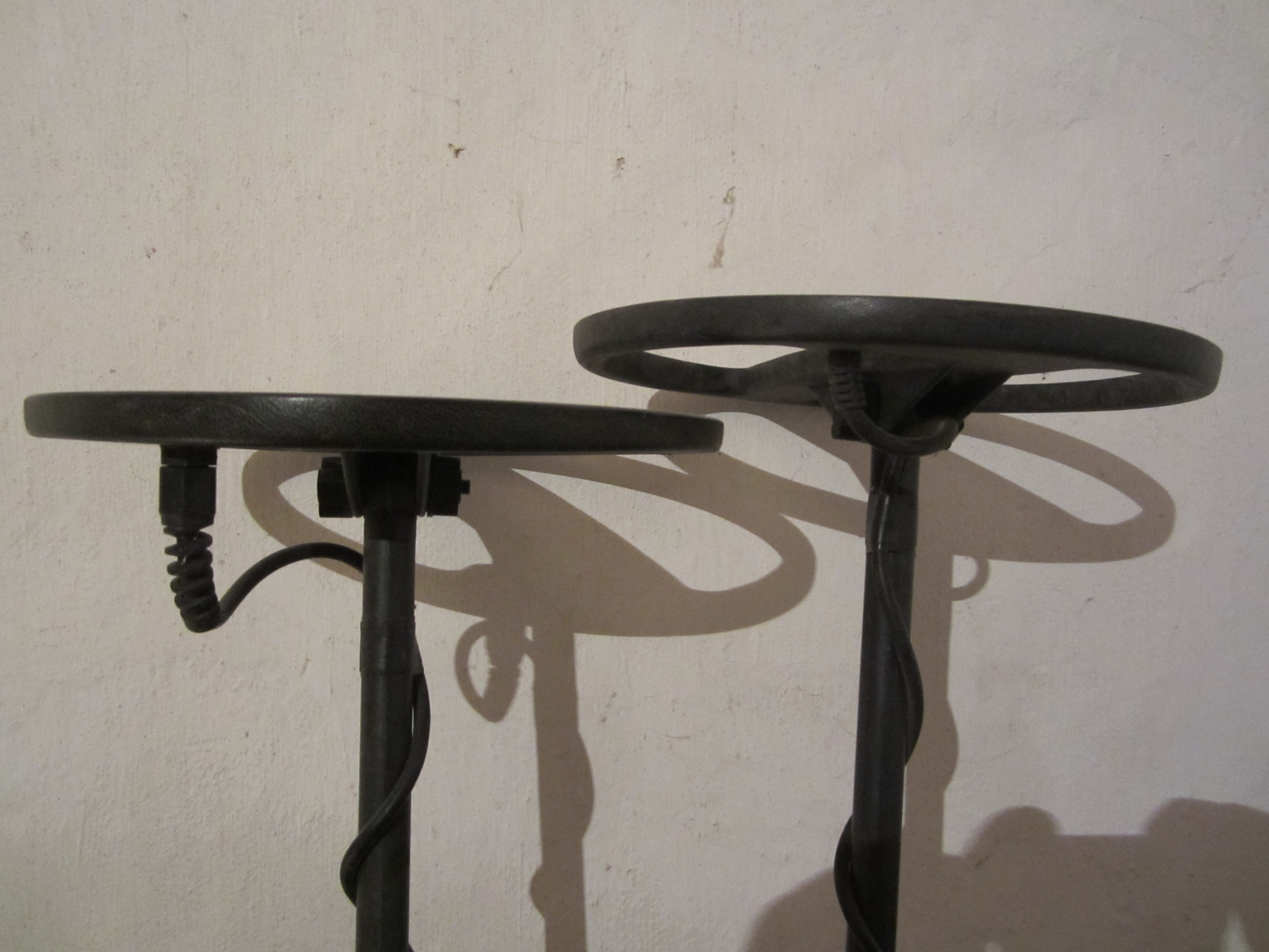

    Ось, дешево та сердито!:
    Двi Маски, моя та жiнцiна, з рiзними гермовводами, усе складаеться, нiчого не ламалося нi разу!
    Ваня_ подобається це.

    Ніяк не можу зрозуміти як "складали", перпендикулярно до штанги? Чи паралельно але на другу сторону, щоб кабель був в найдовшому положення?

    Да, щоб кабель в жодних випадках не натягувався, а була петля кабеля! Блiн, та хоч скачайте та почитайте мануали на фiрмовi прилади, чи що???:eek::D Там в малюнках це усе е!

    Да, а колись на скутерi возив в рюкзаковi, розбирав, але нижне колiно нiколи не вiдсоединяв вiд датчика! Що незрозумiлого в крiпленнi кабеля на нижньому колiнi штанги? Котушка повинна згинатися на всi своi межi,на штанзi, але кабель не повинен при цьому натягуватися! Вiн може гнутися туди-сюди, але без жодного натягу!
