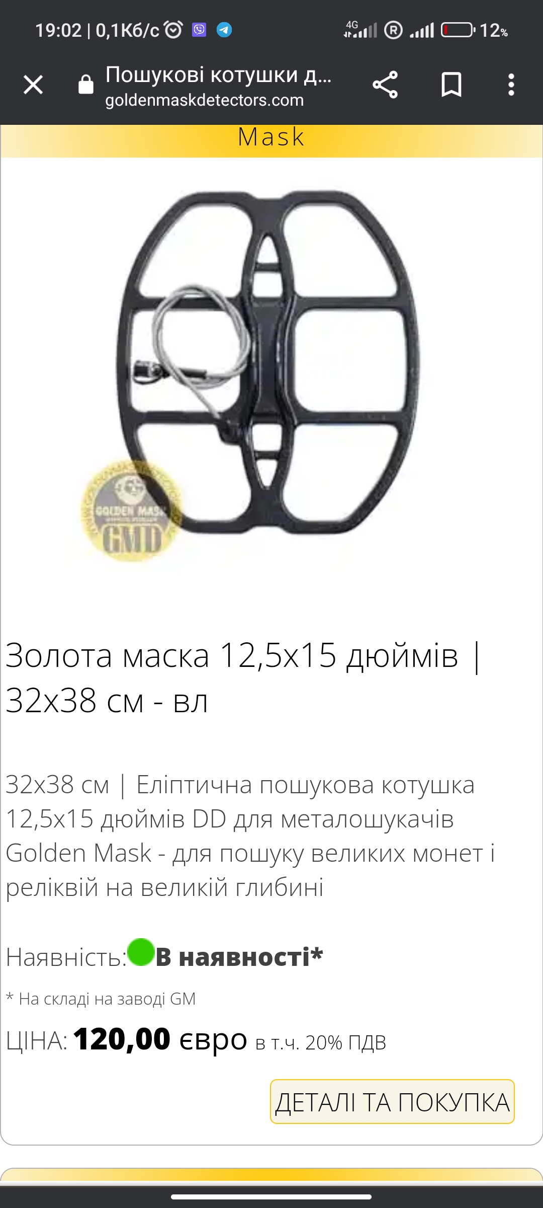

    Ну тоди и ни треба тиеи катухи

    Сама цікава катушка яка була це 12 на 15,.чуть добавить в глибині..а так різниця між файтером і павуком 12 дд,немає ніякої...павук більш чуттєвий до дрібнішого,файтер 12 трохи тормознутий.Ну це в мене таке було..якщо хочете глибини на пару см це або 12 на 15,або марс голіаф..ну або катушки від майстрів таких розмірів.Глибина маскоподібних це не їх фішка)розділення цілей,мусорка,чуйка до дрібних низькопровідних цілей)а глибина то інші прибори))

    Ну або купляйте катушку павук 12 дд і до Солов'я разом з редом на модернізацію..в мене ред з катушкою від маски(після модернізації Солов'я)показував чудеса)))

    Потрібна як, що у Вас є 8 частота на мд.Купуєтк дд40 в хорошого майстра і на 8 частоті будуть дива.На 18 більше дд30 не варто взагалі.

    Можна ще спробувати катушку карму 13,теж дасть приріст в декілька см..була в мене на масці,на реді не тестував...продав знайомому зараз її використовує на реді,довольний!не шумить,тиха..тільки вона норм працює на 18 на 8 таке собі,дуже чуттєва до дрібного..може тому що на реді 18 з кармою буде під 20+ частота

    Ну погоня за глибиною нічого не дасть..це не той прибор.тих 2-3 см нічого не дасть..трата часу та коштів,мені найбільше зайшла катушка типу тайгер..універсальна,але від ред рама вона важка...взяти від Марс,підкрутити і горя не знати..

    Шукайте катушку 34 на 25 типу Тайгер.Раніше redram такі виготовляв.28 порівняно з нею просто відстій.Не знаю чому так чи то за форми але вона топ.
