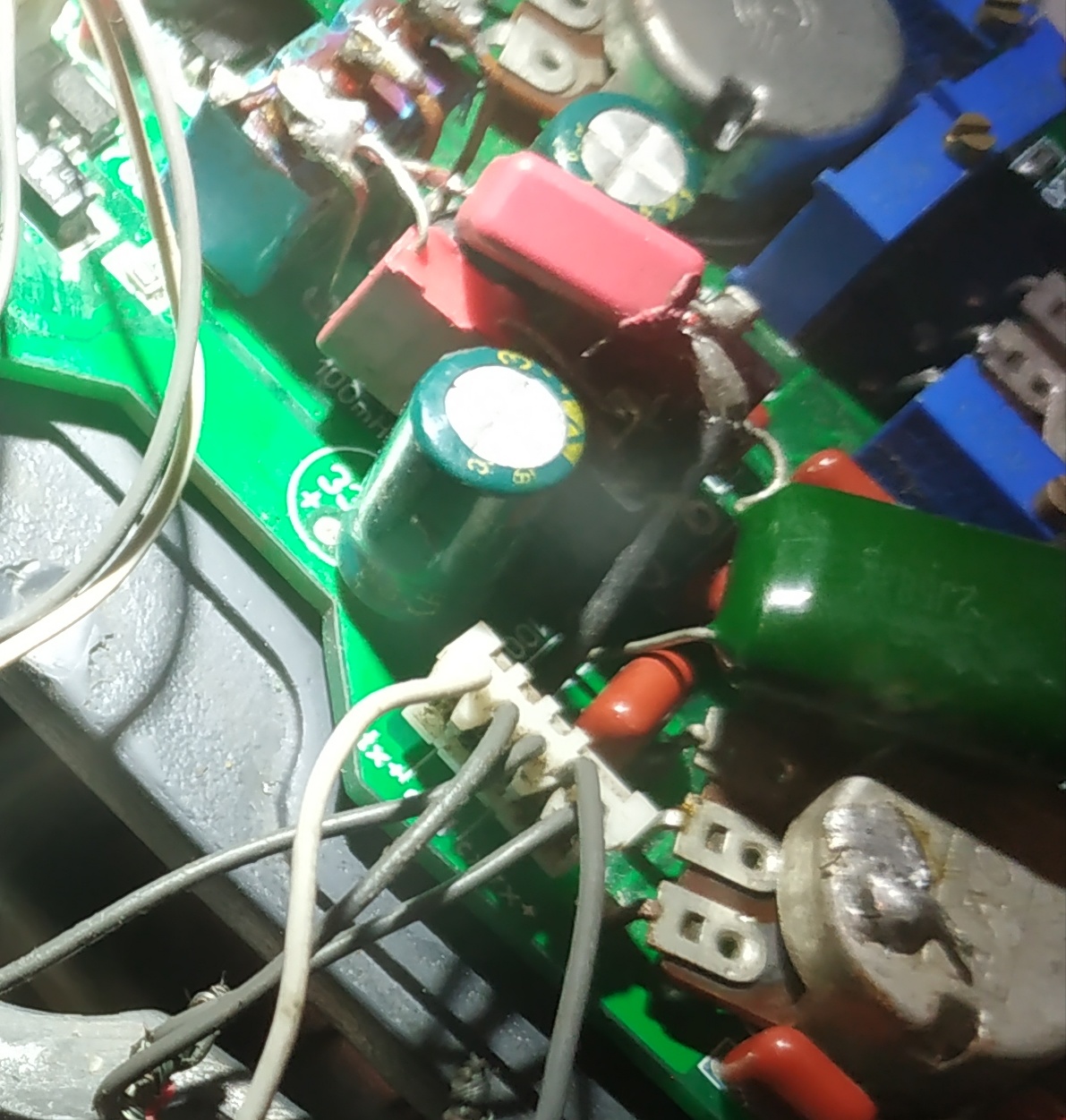

    А чого тоді не дивлячась на таку роботу йому всерівно шлють прилади на доопрацювання? Внесіть ясність. Я сам був першмх рядах тих хто співав оди приладу...до того часу коли він став безбожно заводитись...на питання чому..мені відповіли - крутни трохи тон звуку... на важкому грунті...чернозем..відстроітись практично неможливо...тільки по феріту...
    Був прилад відданий знайомому майстру і той простими маніпуліями замінив регулятр грунта...зробив масу якісну ..і о чудо....він замовк...
    Думаю раз вже пішла така жара.... відправив свого вже подопічного до Олександра. Робив не довго .скинув мені відео..Прилад получивши вийшов до себе в двір зі снайперкой від Редголда 20 дд..Тихо...а розділення мене дуже здивувало.Прилад вскривав..так згоден..пайка не ювелірна...ала він працю так як хотілось.
    і я впевнений що питання чомуж таки пану Олександру висилають прилади на доопрацювання..З повагою до всіх Камрадів.

    Як я писав її потрібно гріти,щоб не випливала частота за допустимі межі.Буває мадость фен перегріває їх.:DПро глючні потенціометри,до виробника предяви,перед пайкою і після перевіряю.Віму на фото побачив,а тих зелених у мене ніколи небуло.:D

    Про фен наліпи комусь іншому, то паяльником потицяно. Припій на платі теж від фена?
    Три кондера на тумблері, 2 віми і зелений, були вони в тебе чи не були, але це те шо ти наліпив.

    Чому висилають? Це вже не до мене питання, я не висилав, я такий купив . Хто постарше, пам'ятає Льоню Голубкова з МММ, того що "не халявщик, а партньор" і теж висилали. Цей теж бігає по всім темам, розповідає шо не брехло, але дивним чином про одні і ті ж речі може казати протилежну думку. Наприклад крота хвалив, потім признався що типу за плюшки від автора, чингісхана обгаджував, потім хвалив, файтер С обгаджував, потім хвалив, і тд по списку, багато можна перераховувати. Що це дає? Він хайпує, щоб бути на виду, бігає скрізь, доривається, ображає, ви сприймаєте самовпевнену поведінку за авторитет і відсилаєте. Ну а потім... Потім або прилад працює норм і ви задоволені, або не норм, але так як мало хто не хоче здаватись лохом то не признається що не норм. Тут Шторм продавався, теж не багато призналось в свій час, і про що це каже?

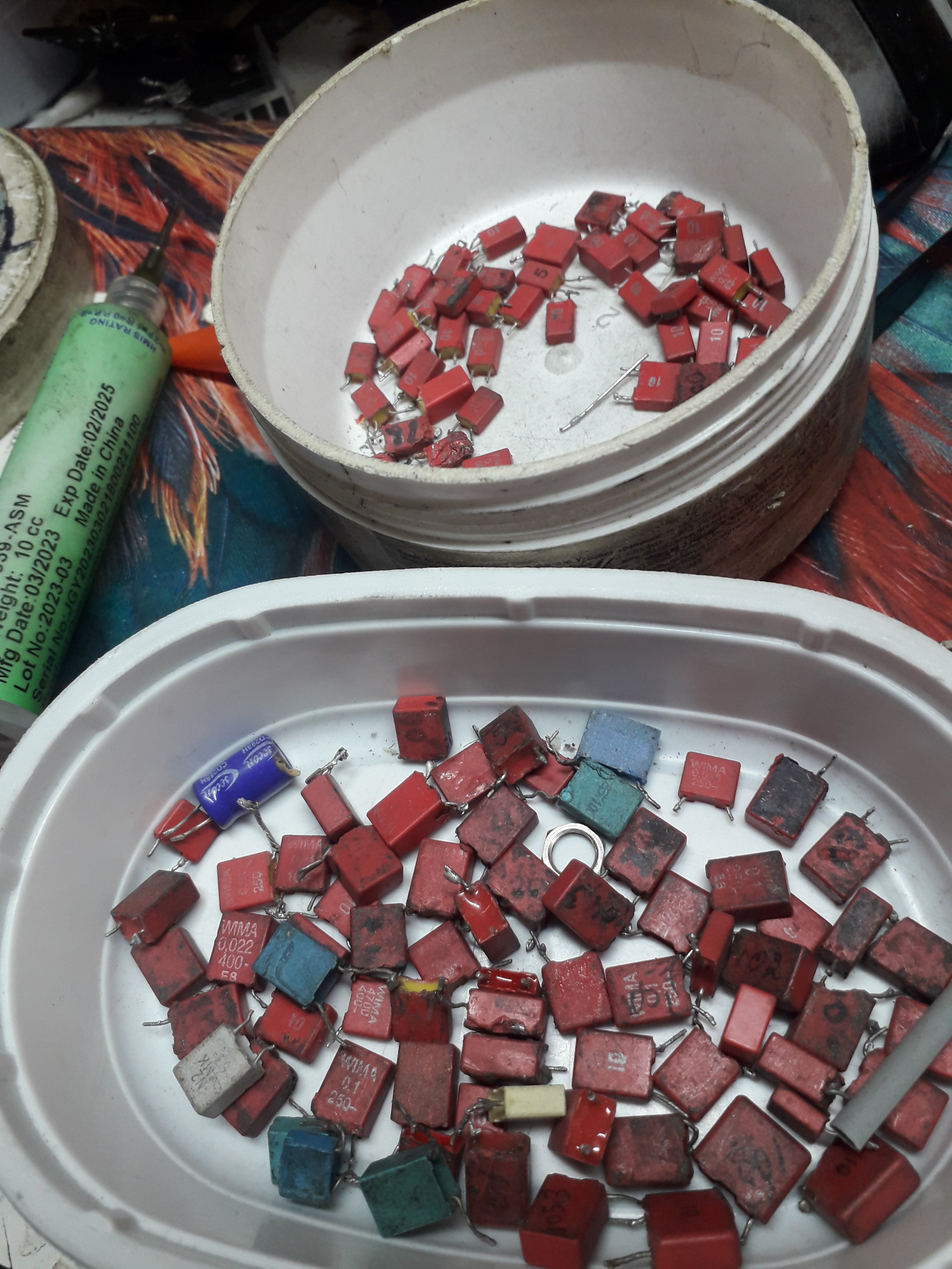

    Бачиш,я їх грію і підписую номінали,маркер з часом розпливається,приходиться повторно підписувати.:D Хтось тебе обідив?Чи лінійєйку підрізав :DЧасом не я ?І як ображеного можна образити ? 20231228_200120.jpg Ну підплавились трохи,зате впевнений що ємність не втече .:D

    Я не позиціоную себе як ремонтника, до чого тут Ваш випад? Треба бути працівником СТО щоб розібратись чи автівку нормально відремонтували, і чи вона нормально їде? Така Ваша логіка? Вас в лаштовує його робота? Ну і ок. Багатьох інших може не влаштовувати.
    Мова про якість його роботи, припій на платі і тд, це не якість.

    Прилад в стоці гарний АЛЕ не для чернозему....він на ньому просто сходить з розуму.. В регіоні де вироблявся і тестувався прилад нема таких грунтів..І наша головна помилка про придбанні прилада це урахування місцевості де буде вестисть пошук.А далі починаються танці з бубном в яких ми практично самі і винні. Це так само касаеться і брендових приладів.

    ви користувалися приладом в стоці а потім після переробки? як що ні то немае про що балакати. .В стоці на піску Реду нема рівних.Ходив у лісі - одне задоволення,ала це велика рідкість бо живу на чистому черноземі.Вся причина всіх танців ще раз повторюсь СКЛАД ГРУНТА. А пайка...мені не на виставку .Головне що він працюе.
