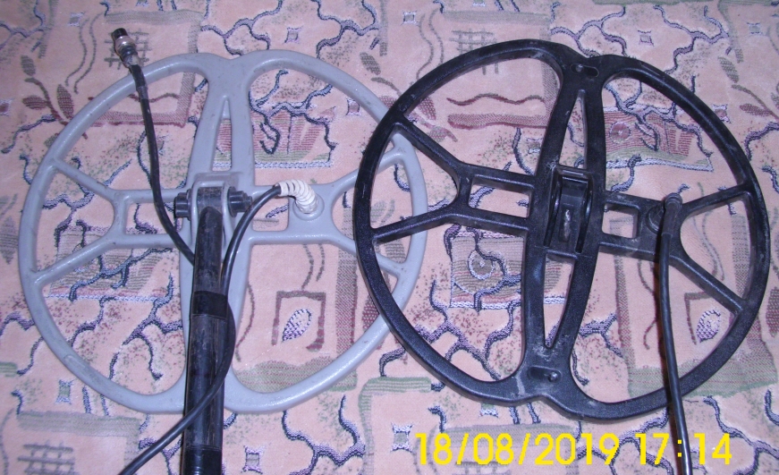

    Vl_service Мої на 18 кгц,навіть дурні думки в голову не приходили мотати на нижчу частоту.Не хитрим шляхом,д DSCI0551.jpg обавляється потрібна нижча частота,+ 10 см на монети,- 10 см металопластика .Фізику не обманеш!
