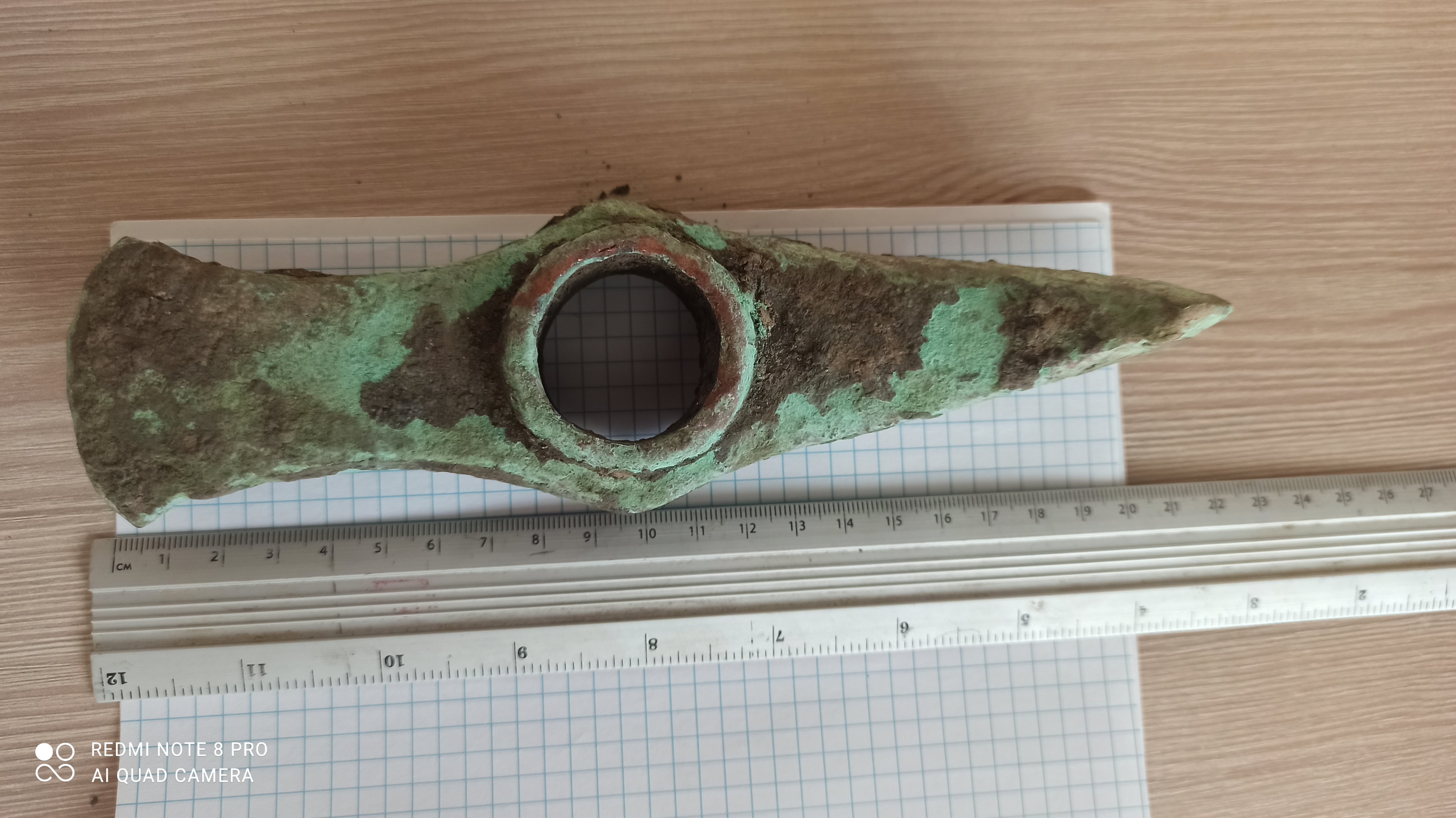

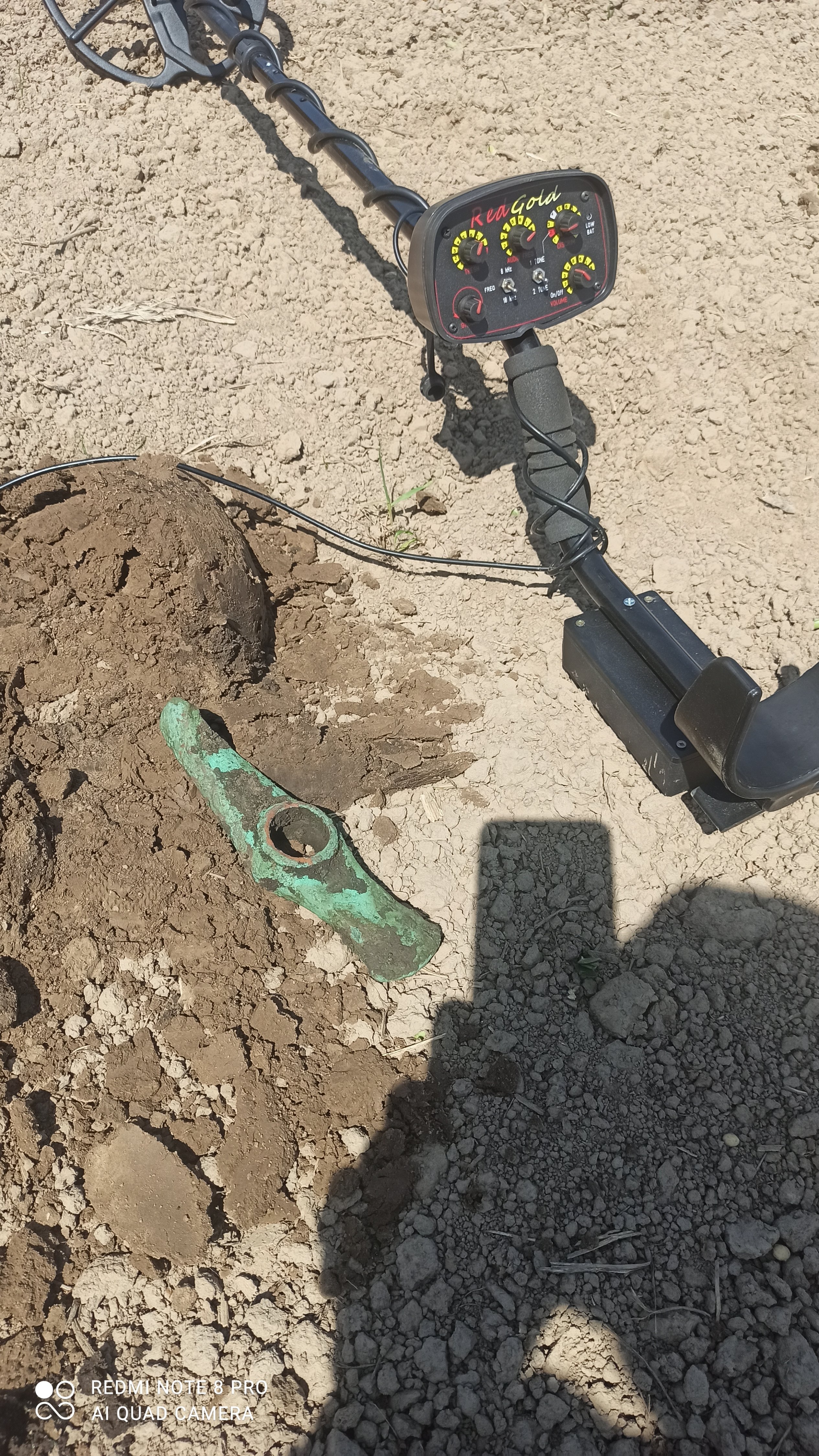

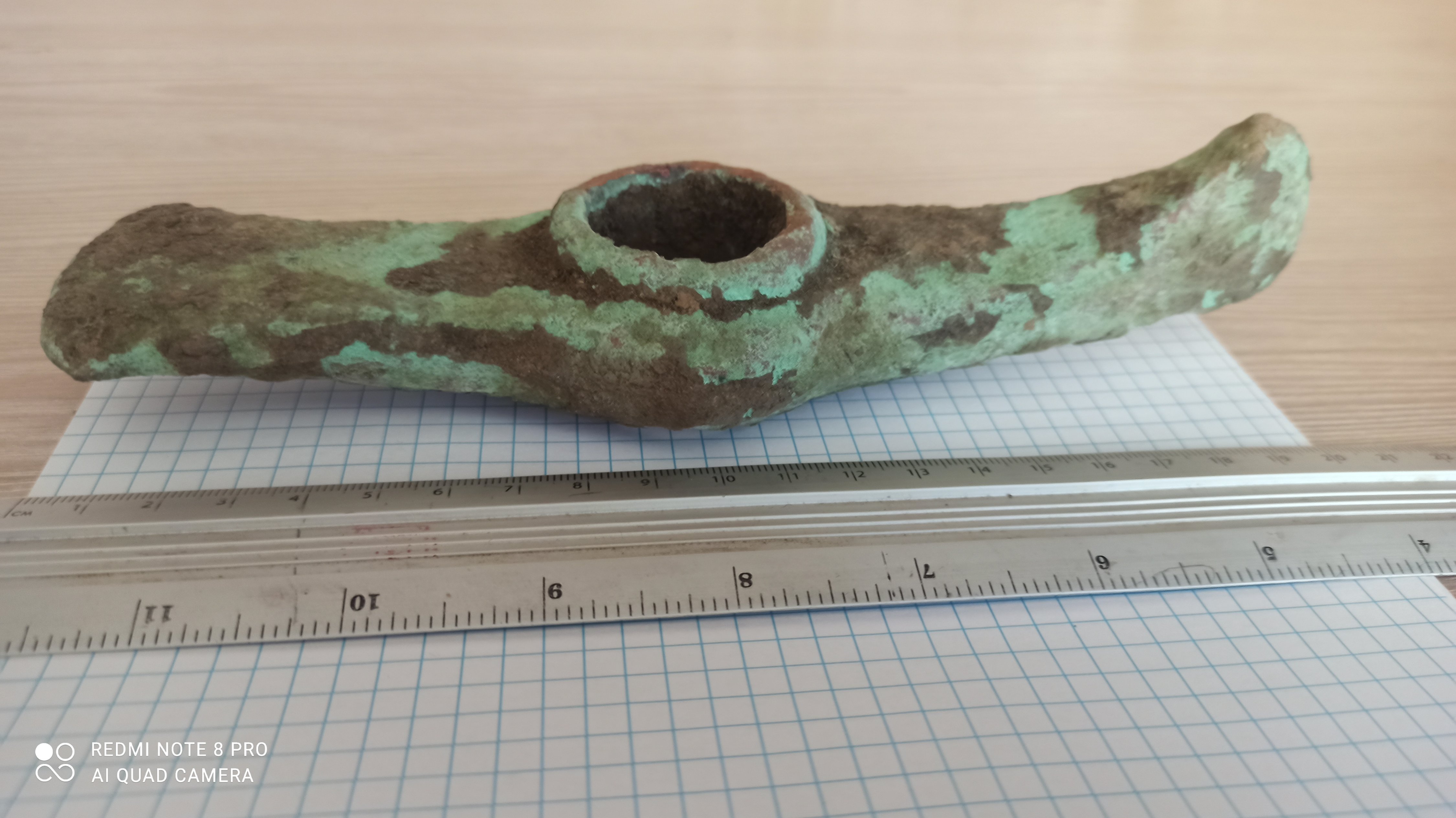

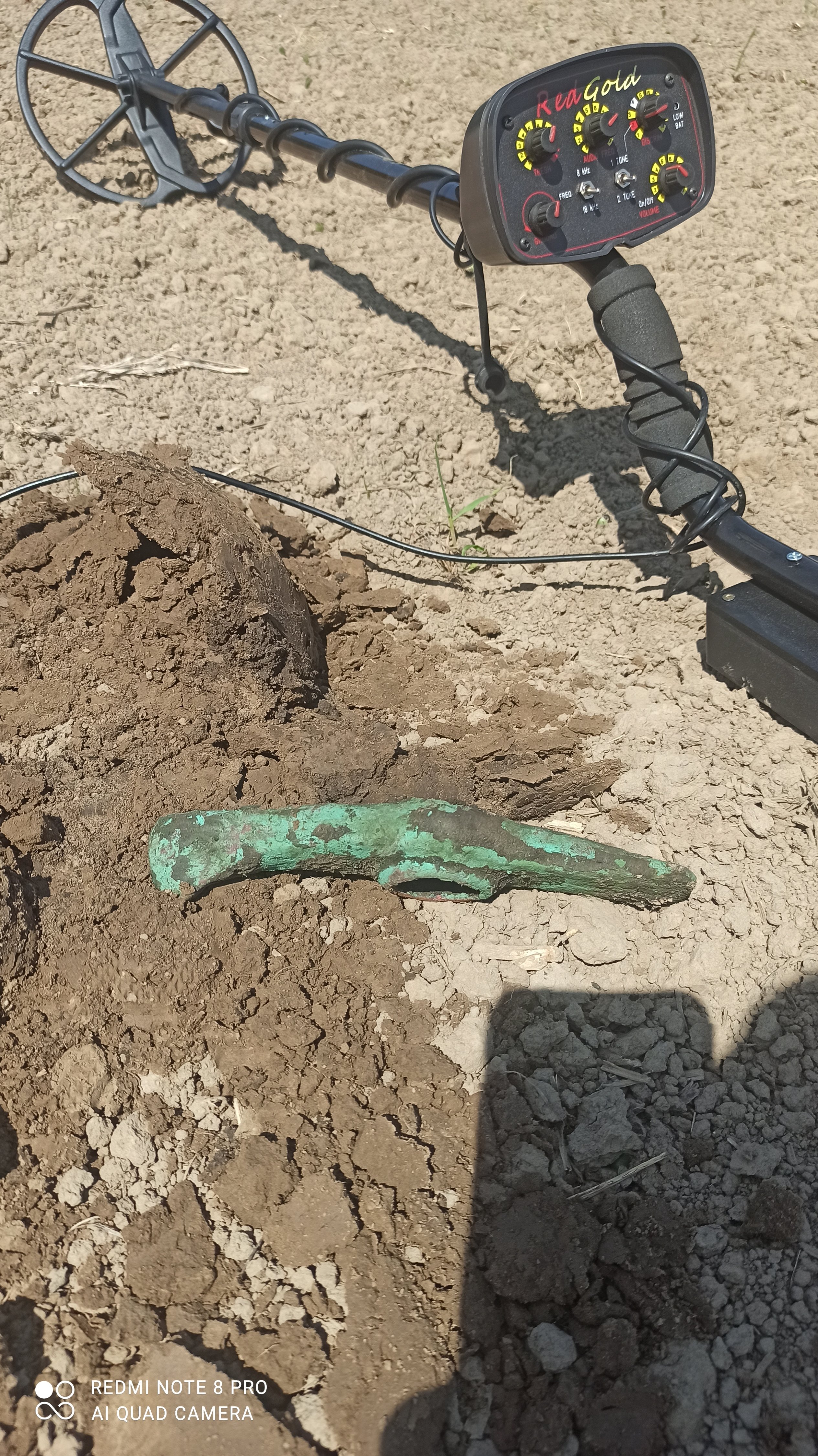

    IMG_20230522_191314.jpg IMG_20230522_191332.jpg IMG_20230521_153337.jpg IMG_20230521_153325.jpg Вітаю товариство! Виготовив для мене майстер redgolda нещодавно, і я обіцяв відгук після випробувань. Для грунтовно відгуку потрібен досвід користування, якого поки що немає... Однак краще гляньте на знахідку з першого копу, монетки та шмурдяк не фоткав, хоча боратинок було 8 і пару крейцерків, але то було потім. Перший сигнал як годиться - шмурдяк, а от другий (десь на 5-10хвилині копу) з ямки глибше як в коліно...

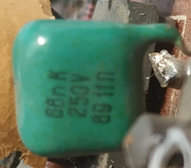

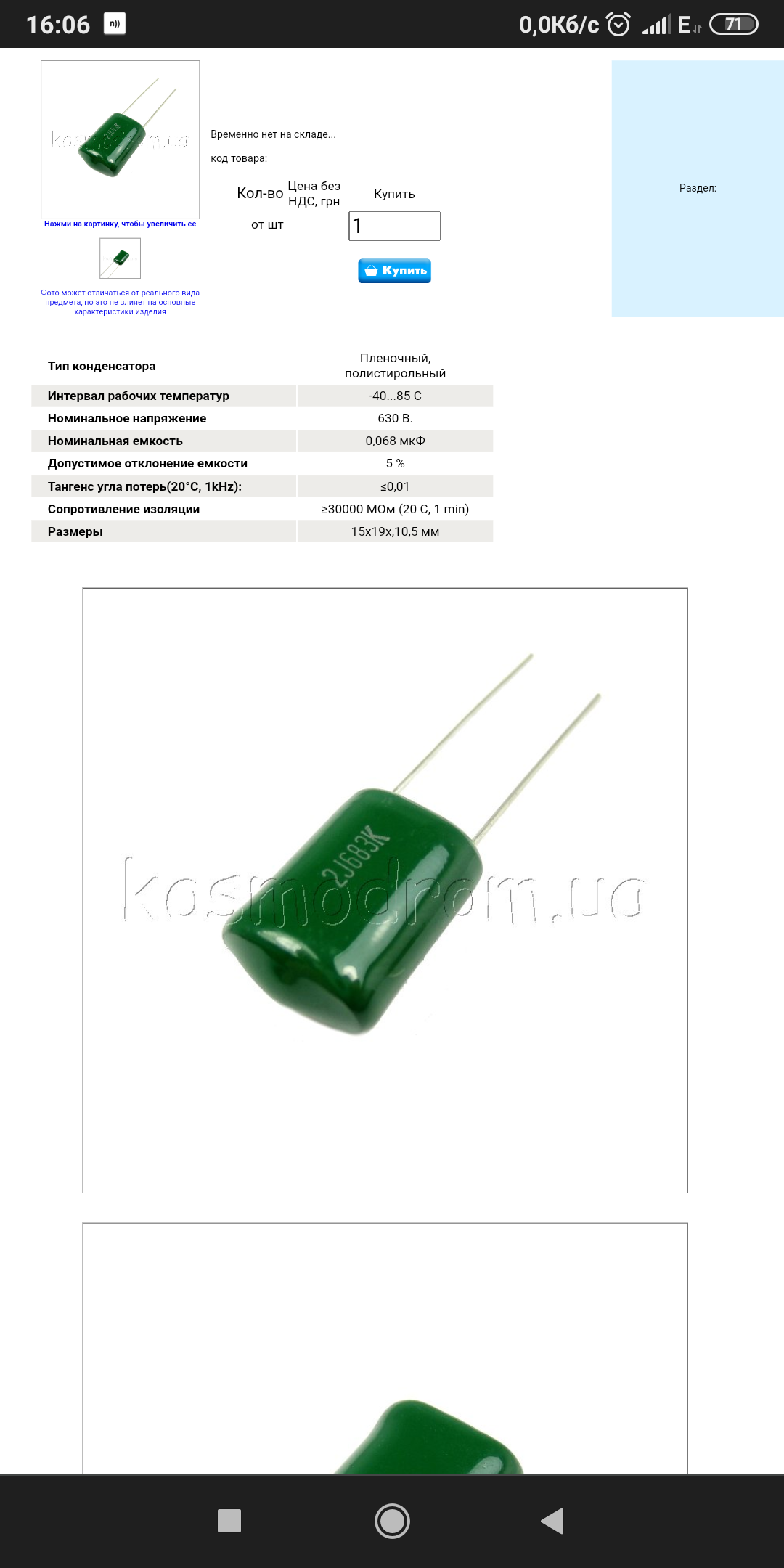

    Доброго дня. Відломався з тумблера конденсатор, такий 2j683k Screenshot_2023-07-28-16-06-14-576_com.android.chrome.png
    Питання власне в тому чи можна замість нього спробувати притулити такий, бо іншого не знаходжу IMG_20230729_142214.jpg
