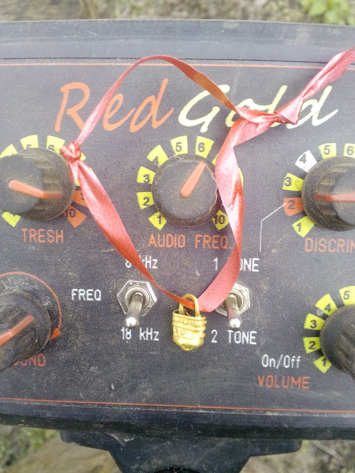

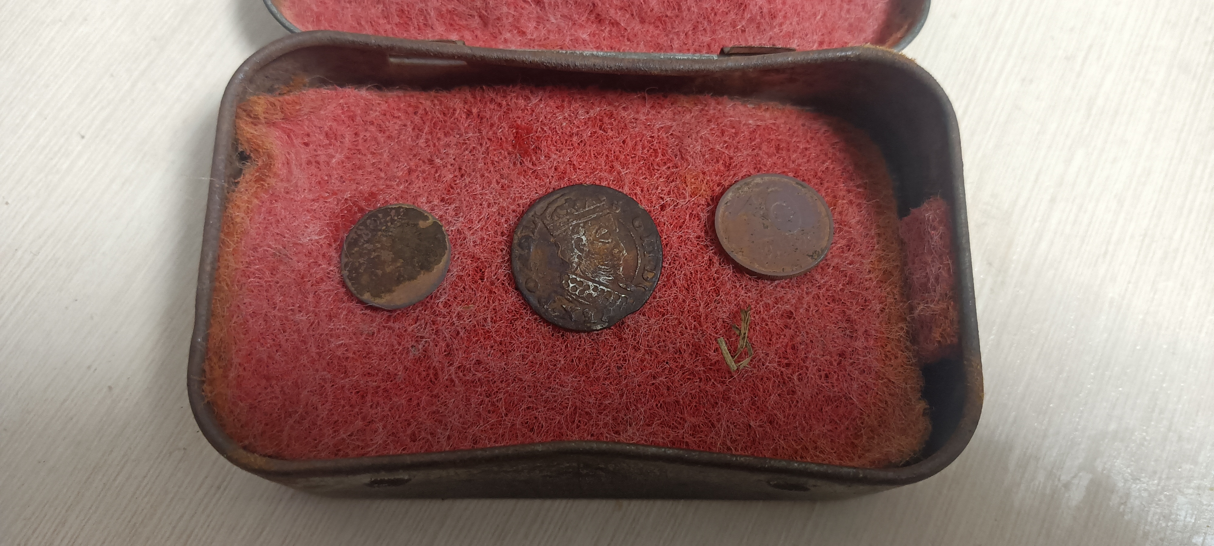

    Ну що ж другий вихід з МД, перший повноцінний, ходив по ЧК... Спочатку копав все підряд, поки не почав прислухатися до сигналу))) Але всеодно ніяк неможу зрозуміти алгоритм відстройки від грунту... Може бути що на частоті ~12кГц., БГ десь 12.30-13) а на частоті 17.5+-, БГ вже десь біля 15.30-16.00? Бо як закопува знайдений денарій то при тому БГ що я виставив, був самий чіткий глубокий сигнал, це десь штик, чуть більше, фіскаря малого... Це на вищій частоті... На меньшій щось забув протестити... І ще пробував шукати без наушників якщо викрути частоту звуку на максимум або мінімуму починаю глючити мушу або зменшити або збільшити частоту десь на одну поділку+-... Більше мучить алгоритм відстройки, треш потрібно викрутити більше і відстроюватися а потім зменшити, чи наоборот а потім добавляти, крутити за часовою чи проти?... І коли вирізається феріть на тих частотах, бо свій віддав коли продавав ПРО2... І по дискріму, брав знайдений денарій ложив на грунт і крутив дискрім при 3-4 дискрім починало кидати в чорне, а при 2-3 норм чисто в кольорі, це норм? І в наушниках як краще накручувати частоту звуку для інформативності? Я ходив на першому і мені краще ніж на максимумі чи є якісь рекомендації?

    Спочатку виставте чутливість до легенького трешхолду або навіть без нього.Як, що без нього то тоді добре чути глибокі цілі.Бо як, що ставити 8-9 і він буде фонити то вирогідність пропуску глибокого сигналу %70.Виставили треш далі катушкою над землею верх вниз відлаштовуєте.Я особисто викручую бг максимум вправо а далі махаю катушкою і по трошки викручую вліво. Що різний БГ на різних частотах це норм.Він навіть може змінитися і впроцесі копу.Різні грунти, волога і так далі.Щодо дискріму на ЧК,КР як , що немає багато ковки 1.5 ставте і все.Щодо навушників у Вас як, що не помиляюсь коси 45 100 омні.Їх вдосталь.Щодо тональності кожному по різному.Я наприклад ходжу на 0 тональності.Оскільки висока тональність мені завдає дискомфорт.

    На 15 -16 годину грунт, може бути на легкому грунті, супісок, пісок на 18 частоті.На чорноземі на 18 частоті приблизно на 13 годину можливо на 12.
    Ви на якому копали грунті?

    Десь так і є, бо потім перейшов на важчий грунт і на 12 частоті відстроївся так як вище писав, просто не знав в якому положенні грунт важкий а в якому легкий, тепер зрозумів що чим лівіше тим важче...

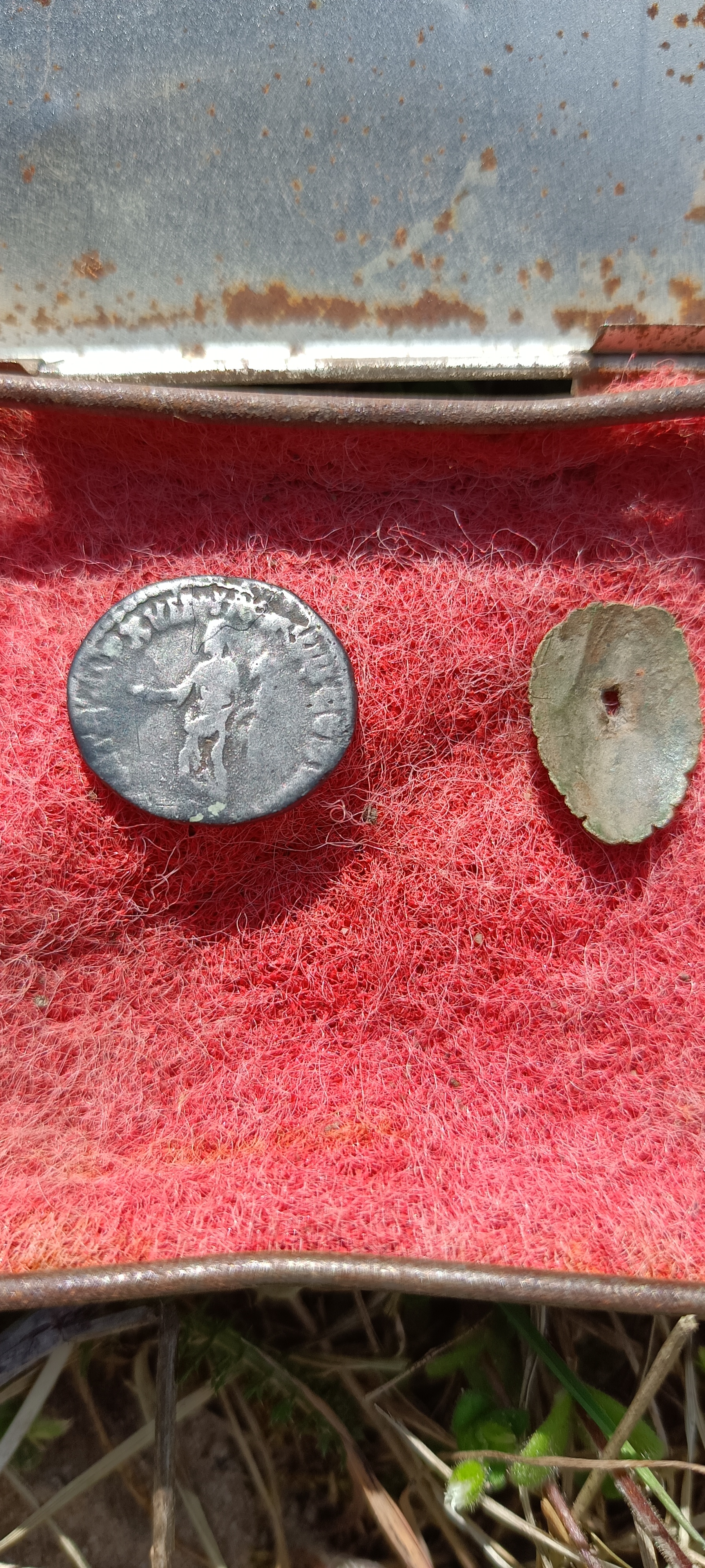

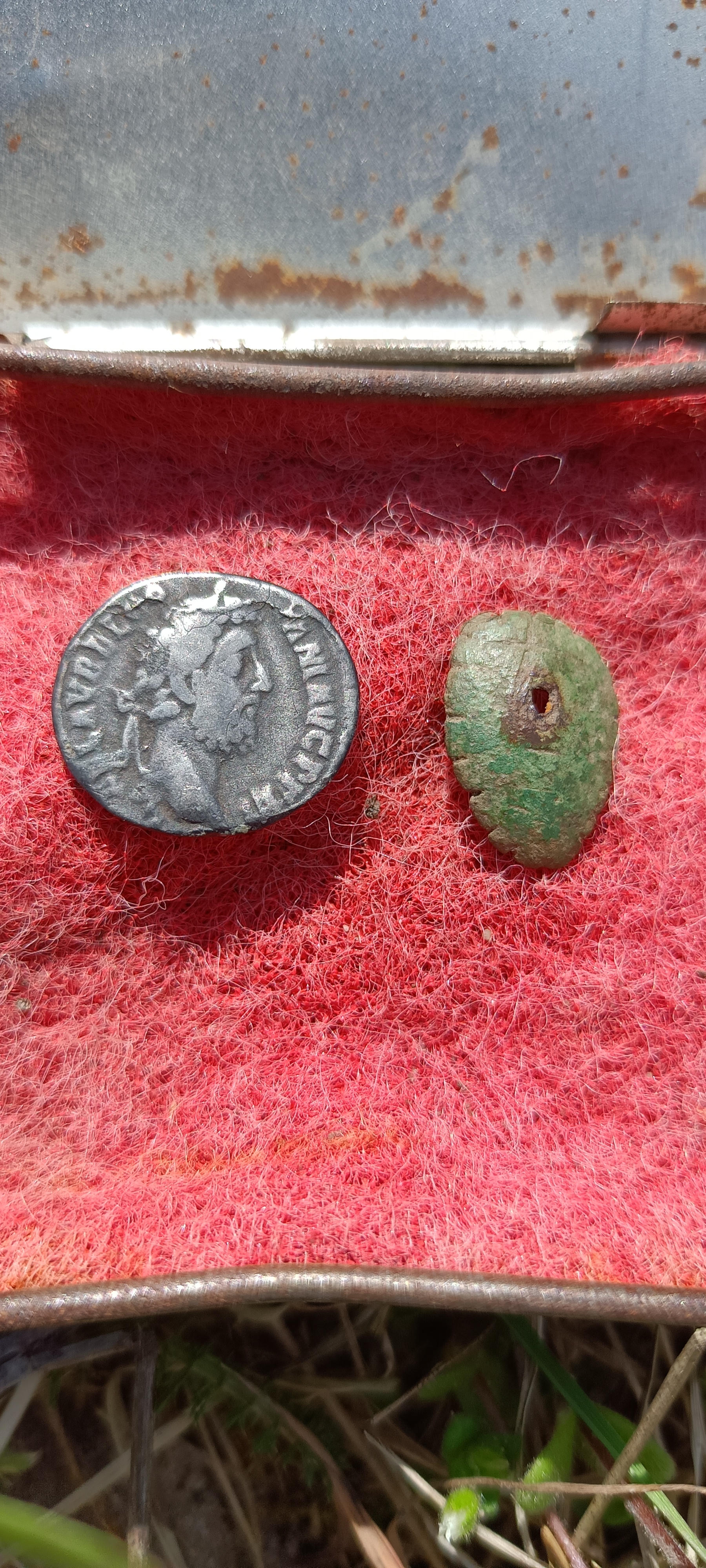

    Ну що ж вискочив сьогодні під вечір щоб трішки вивчати металошукач, ходив на нижчій частоті, по місці де все наче вибито-перевибито, сам там ходив з Тірексом, потім з ПРО2... На днях бачив як камрад ломку там же збивав Ореіксом... Біля ямки камрада зловив глубокий сигнал, тобто в наушниках почув слабенький сигнал, подумав а вдруг саме той сигнал що всі говорять... І тут вискочила ця монета, глибина досить велика, я їх не знаходив а камрад з орх їх піднімав, і тоді я зрозумів чому він там крутився) Хоча місце вибите так як всі там ходили і не раз... Ну то таке)))
    Тепер до питань: проблема з відстройкою БГ, ніяк неможу нормально відстроїтися, сьогодні на лугу біля річки, коли ставлю треш до гулу, починаю крутити регулятор проти часової стрілки і махаю верх-низ, спочатку чути переривання а тоді пропадає, чути тільки треш, але не докінця моментом проскакує "ложняк", скручую треш щоб не чути бг кручу влюбу сторону не чую нічого, добавляю знову десь пропадає але всеодно не докінця... Де можна глянути відео по відстройці БГ?
