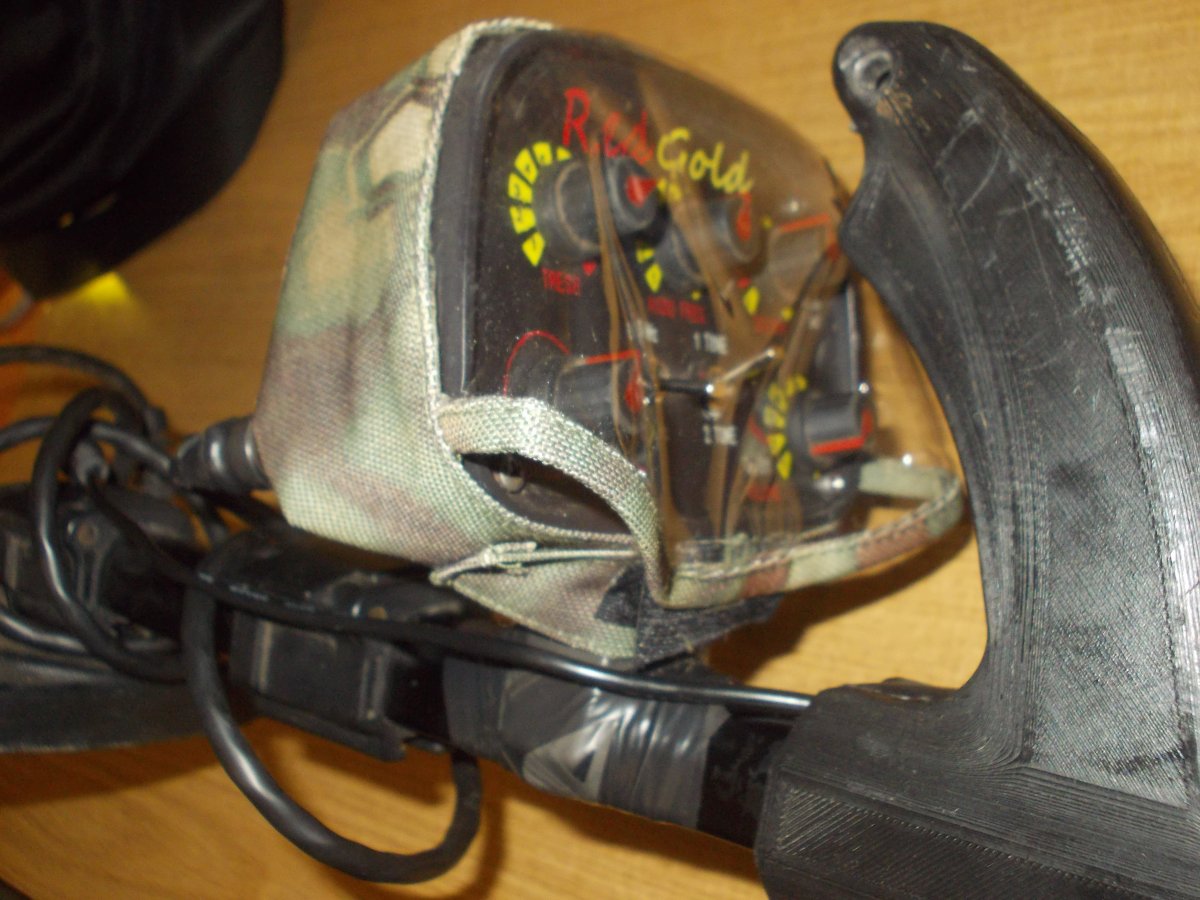

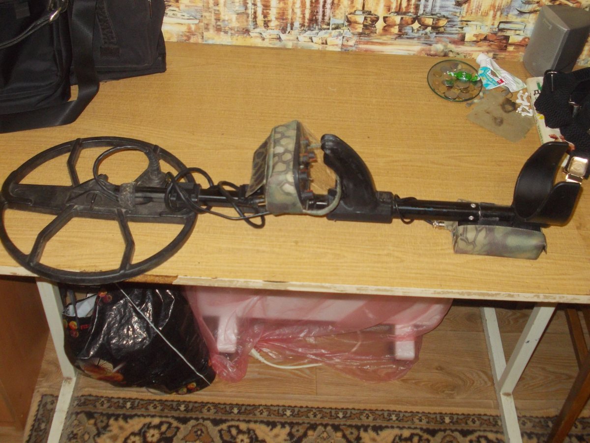

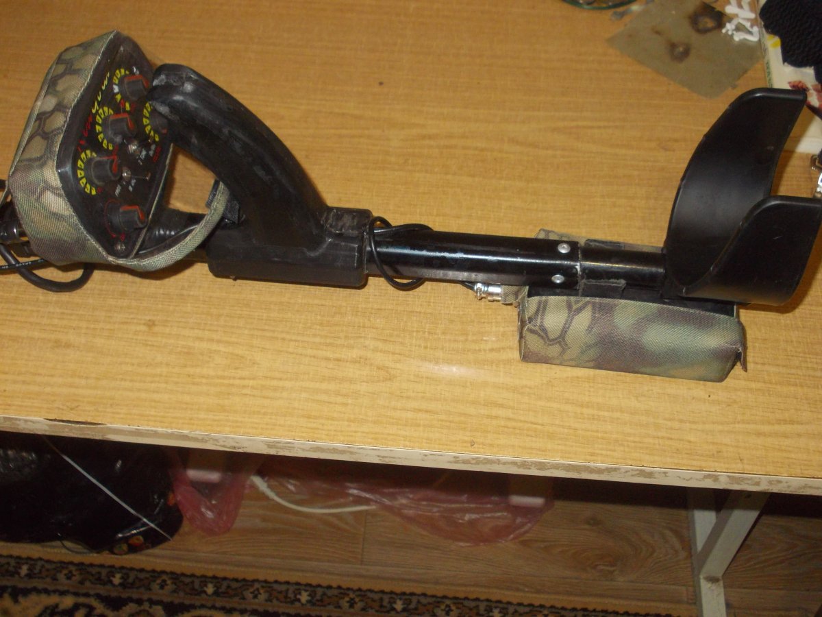

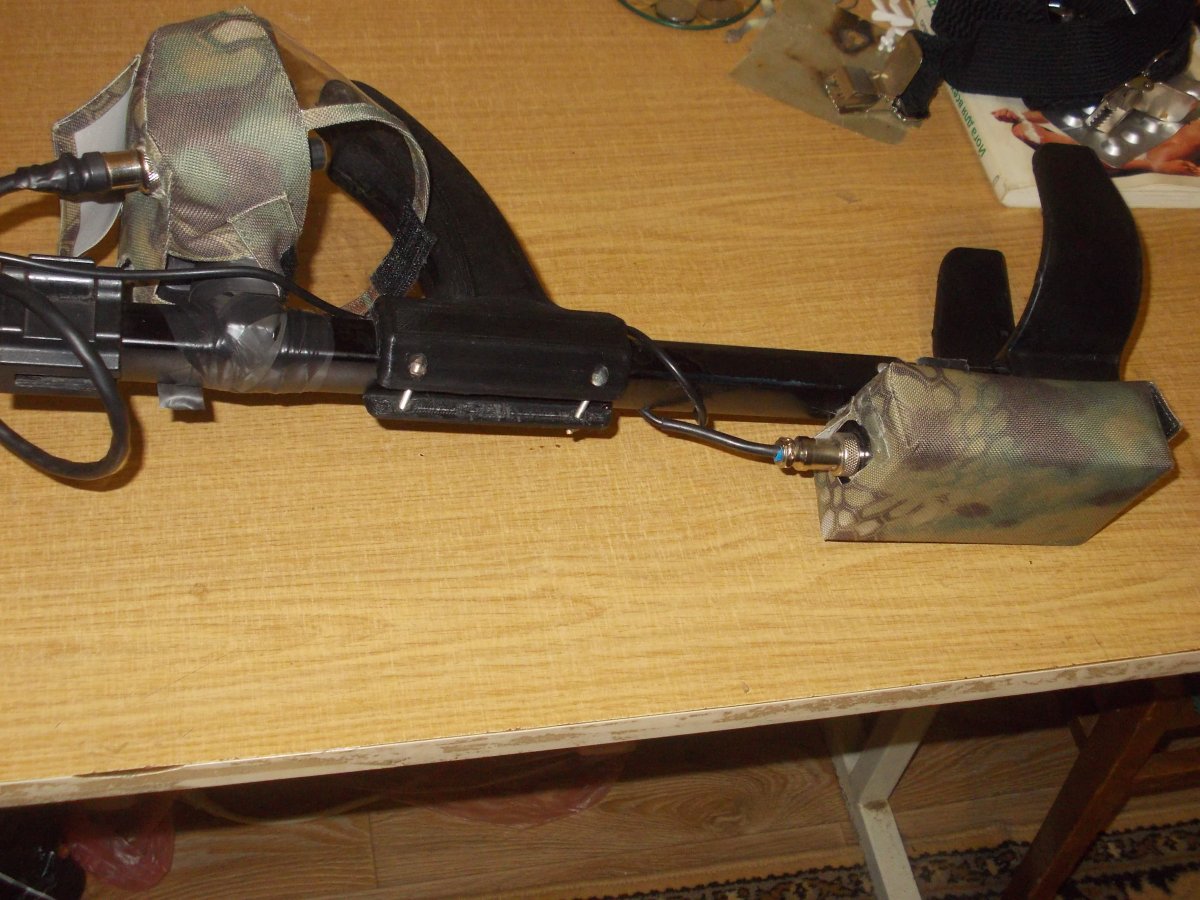

    Сегодня выходной,дождь,решил переделать крепление блока -убрал с ручки под ручку,и установил защитные чехлы от камрада https://reibert.info/threads/baza72.162855/
