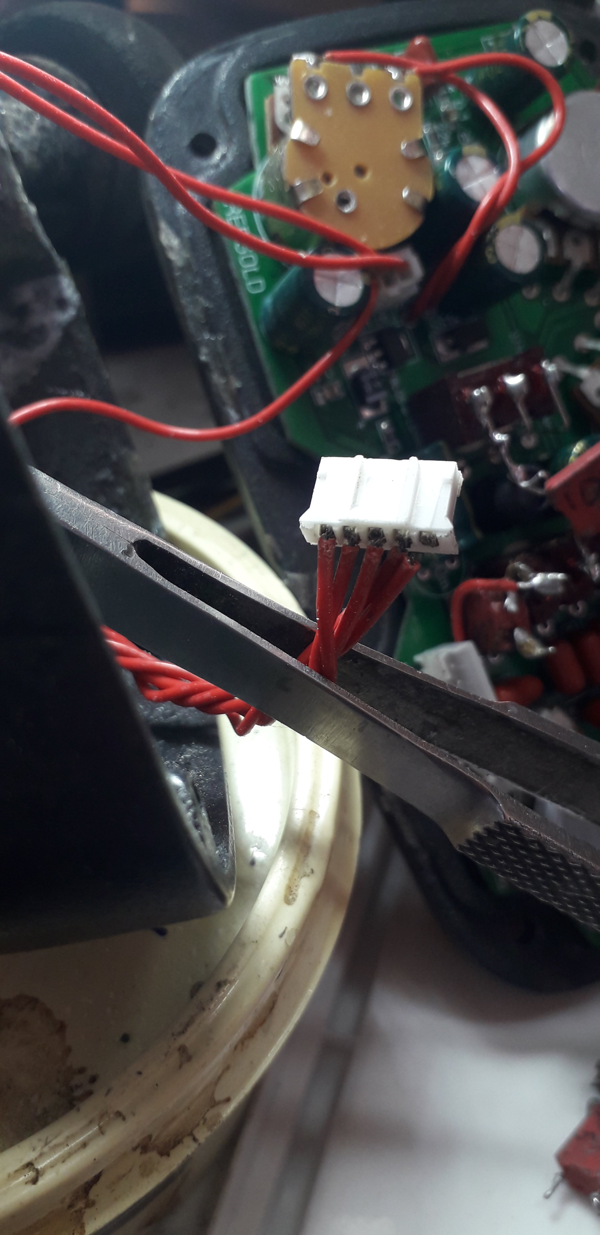

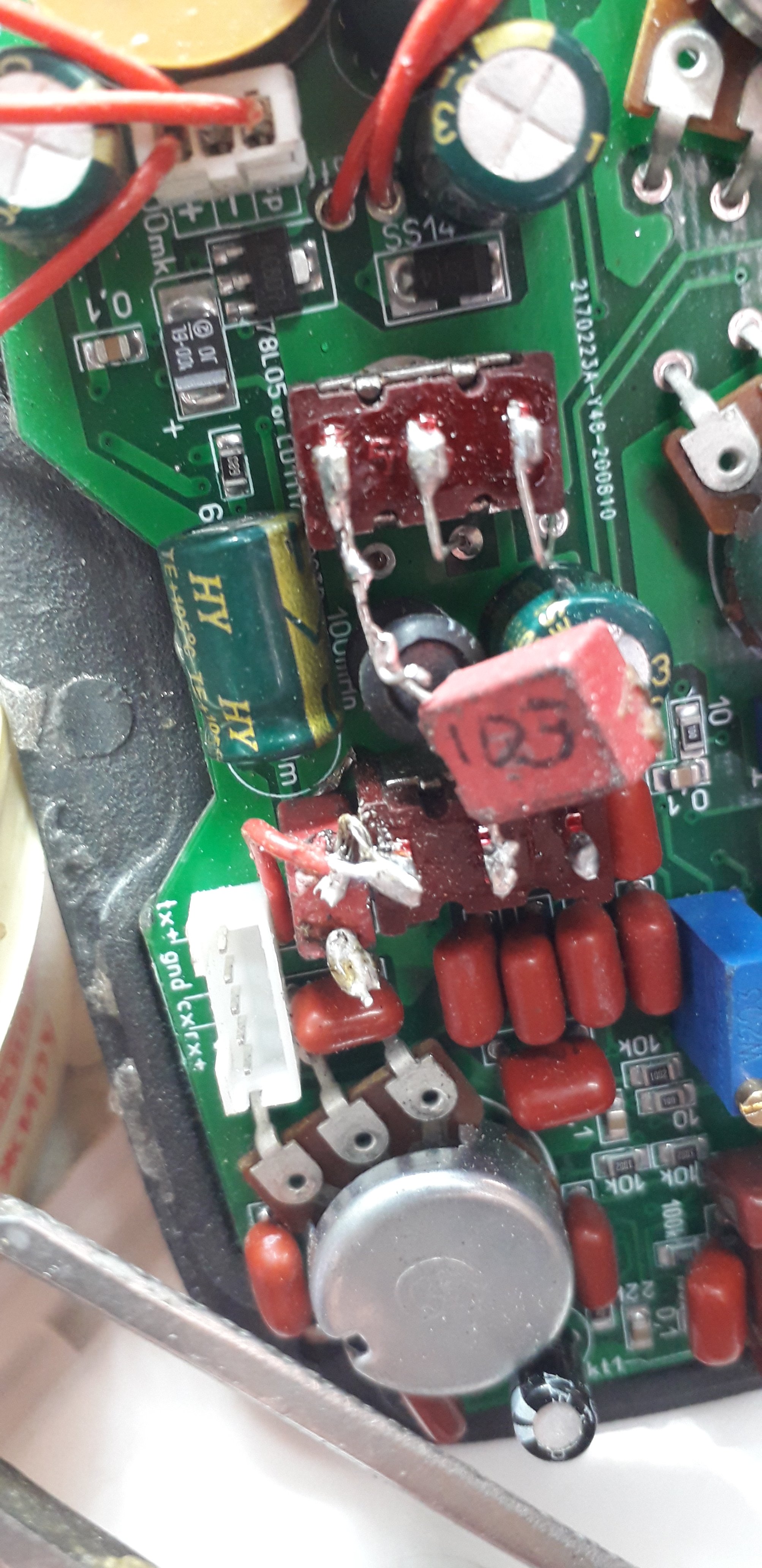

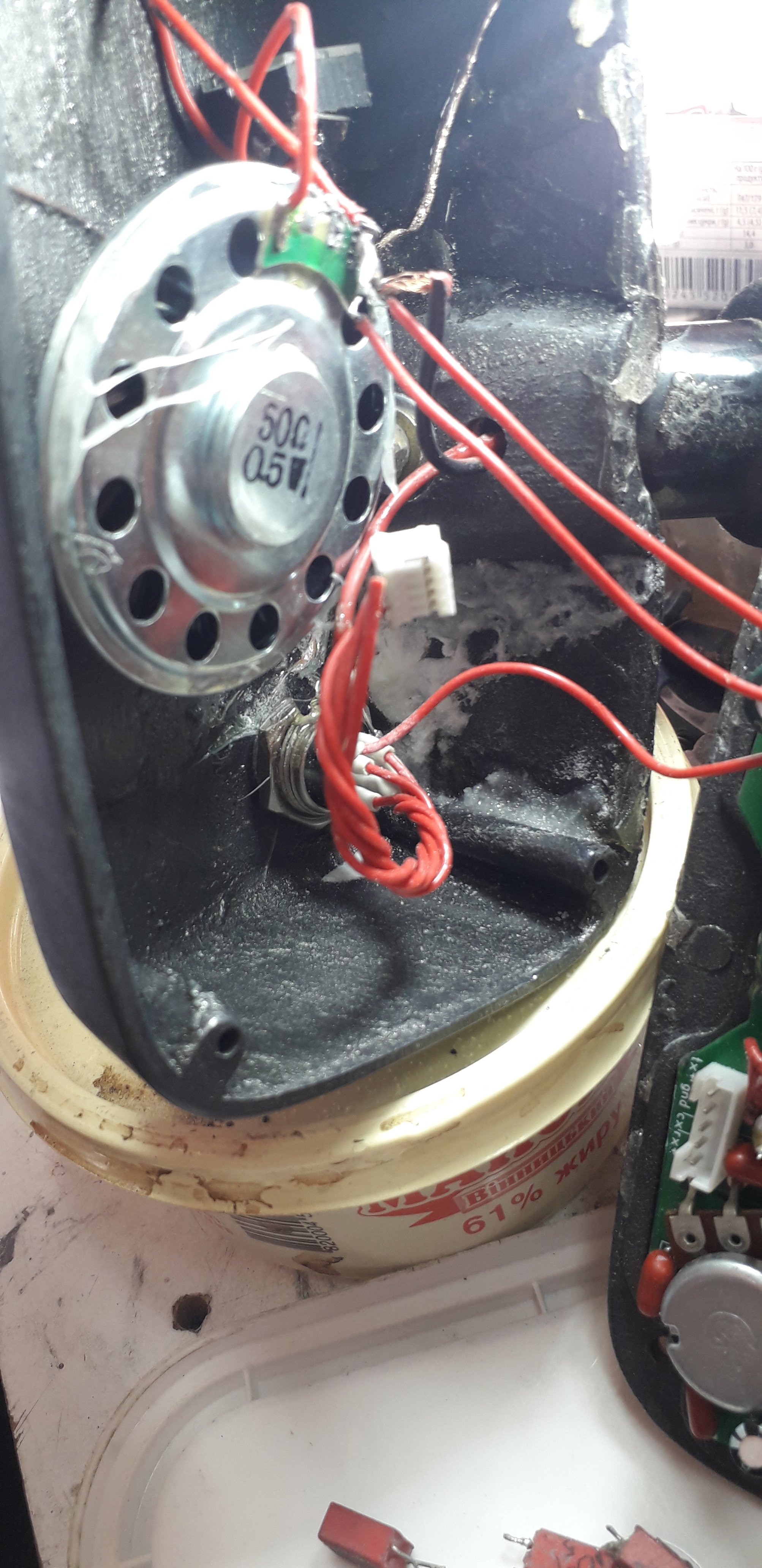

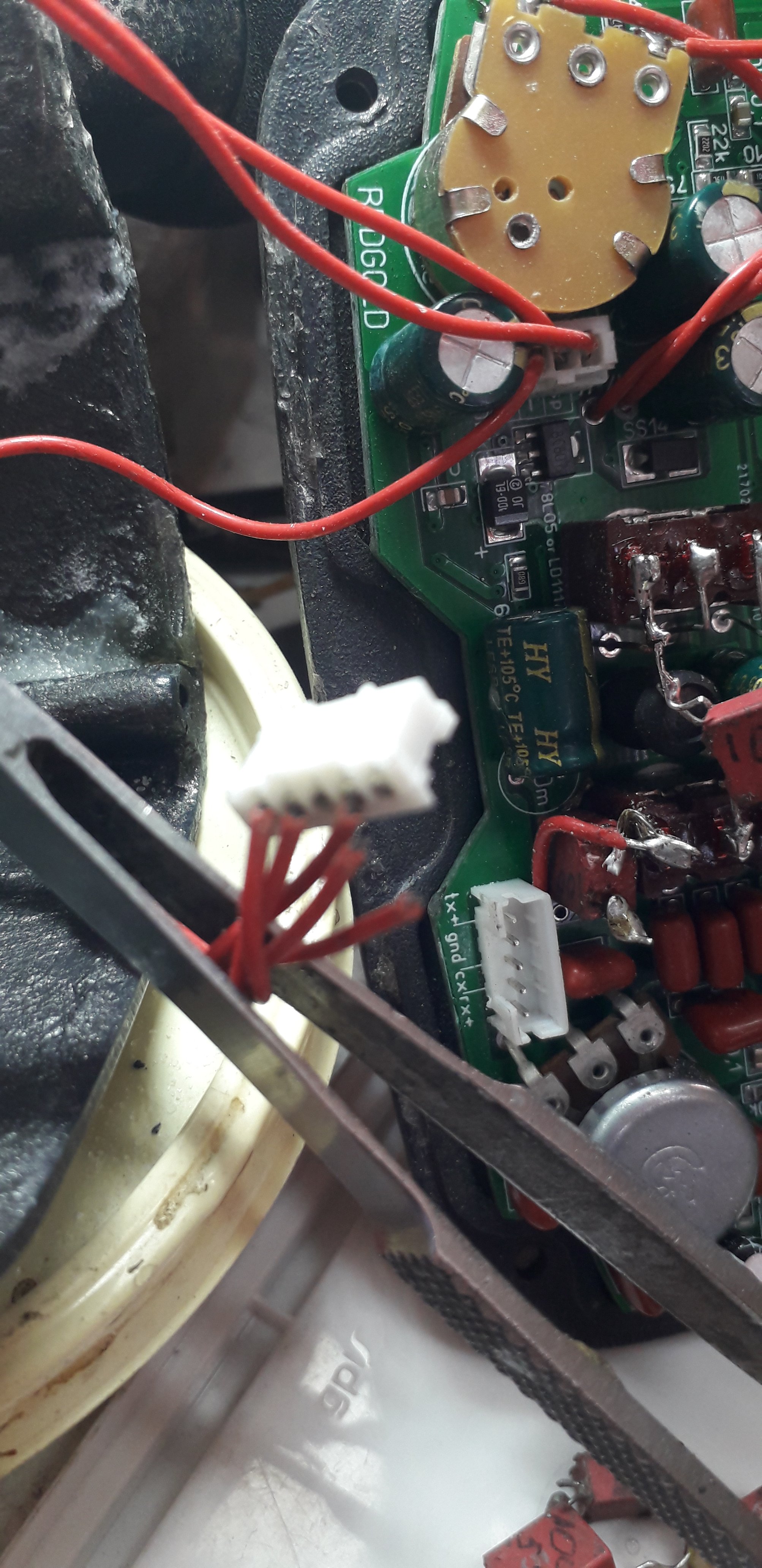

    20230301_092132.jpg Шось "АНАЛОГИ"притихли :D.І так приїхало!Корпус розліся,поки поклеїв корпус,відпав гучномовець.Поки підбирав частоту,відпали провода на розємі датчика.Тепер розумію,чого МАСТЄР відмовляється ремонтувати аналогів немає:D. 20230301_090605.jpg 20230301_090554.jpg 20230301_090522.jpg Зато дешево.Редрам !Провода нормальні купляй.І конденсатори в передатчику запаюй 18 кгц без комутації,нижчу частоту ,додатковий.Розлізеться тумблер,хоч одна частота залишиться.

  21. redram55
    redram55 Feldwebel
    290
    Скiльки таких як ти його розбирали що розьем вiдпав.
    Там провiд один з найкращiх на ринку https://voron.ua/uk/catalog/031471--provod_montazhnyy_ul1332_24awg_7019_izolyatsiya_fep_chernyy,
    Хер трiпати кривими рукамиi той вiдпаде.
    По кондеру на плату-давно вже так роблю,хоча якщо розсипеться тумблер то треба мiняти а не ходити з зламаним.
    ЧIй це прилад?Що означа вiдмовив в ремонтi?
    Скiльки скарг?Де скарги?Яка економія?
    Хтось вже четвертий рiк сере в темi,а де якi прислухаються.
  22. solovey_2005
    solovey_2005 Stabsfeldwebel
    3.094
    УКРАЇНА!!!
    Той найкращий провід з ринку,потрібно обжимати ізоляцію.В крайнім випадку термоклеєм фінсувати дрот.Я незнаю скільки він і де був в ремонтах,блок відлетіа від штанги,уже косяк.Дрот за три згиби ламається.По зібраній (пайці)бомба.А щоб ще знав що робиш,гучномовець би виніс,в блок живлення,і розєм під навушники туда.Один провід зекономив?:D Гіморою добавив в БУ! Через три перед цим,той що втоплений був,ти його відмовився ремонтувати.Я починив :D
