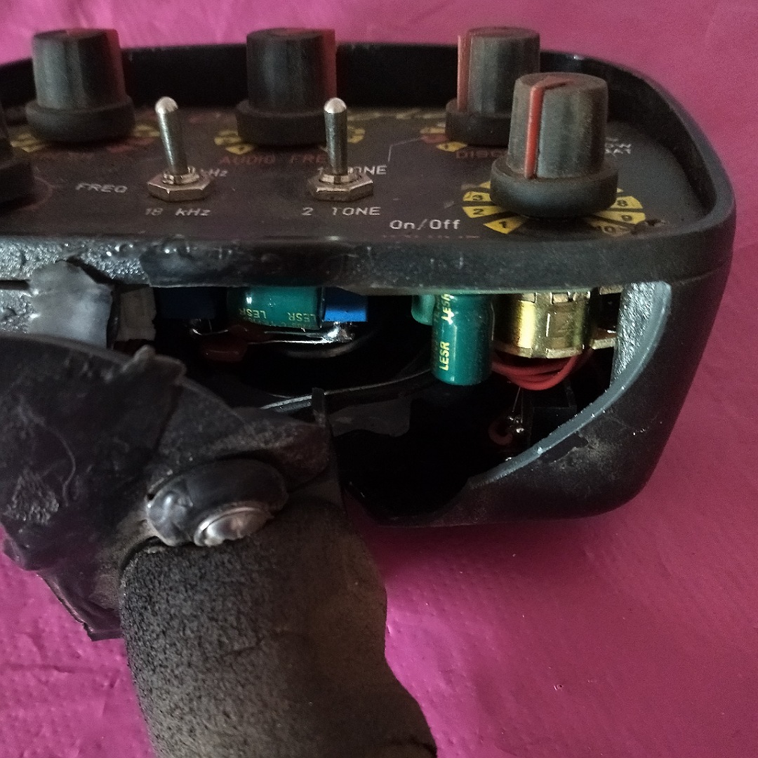

  13. vitrum77
    vitrum77 Oberschütze
    47
    Каменка
    Майстрам потрібно міняти на щось надійне, якість пластика дуже погана.

  17. Mario83
    Mario83 Schütze
    17
    Белая Церковь
    Тріщина пішла ще літом,надівав чохол на блок,легенько придавив.А це далі добив,мороз був два градуси.Літом теж не ходить,бо висока температура,пластик плавиться.
  18. solovey_2005
    solovey_2005 Stabsfeldwebel
    3.094
    УКРАЇНА!!!
    Береш 505 клей,соду і латаєш.Буде краще за нове.Він не плавиться цей пластик(погано).

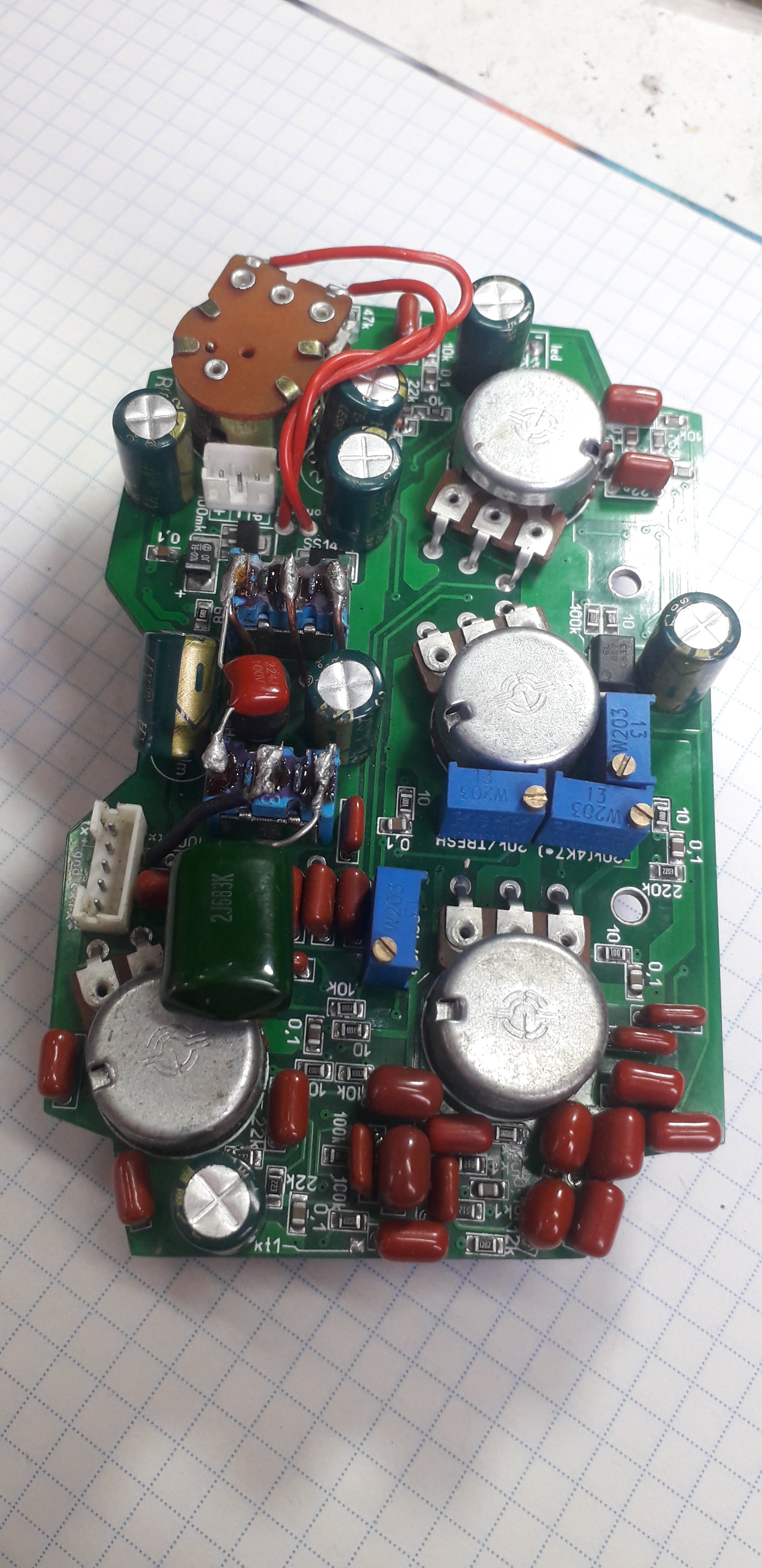

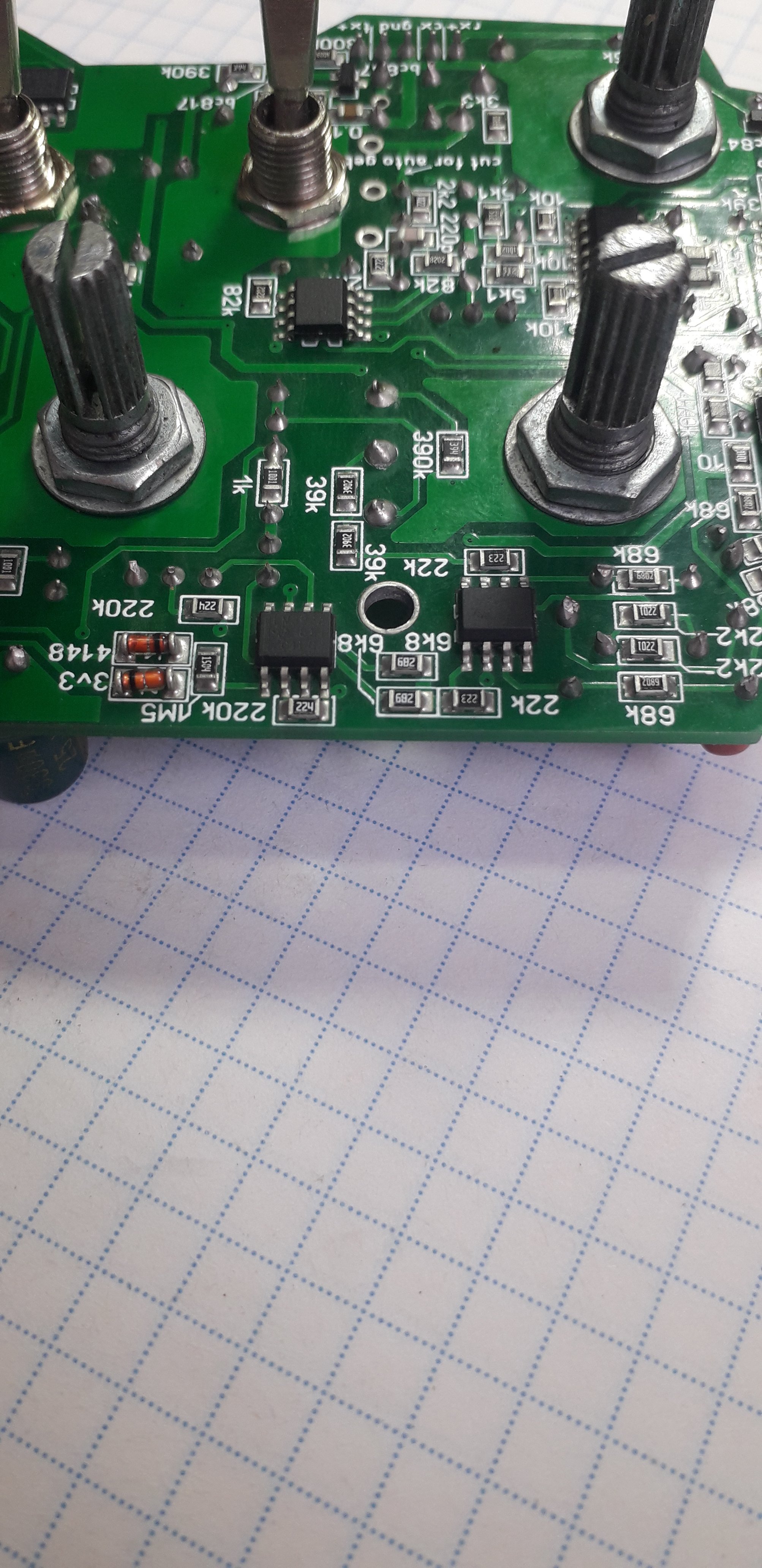

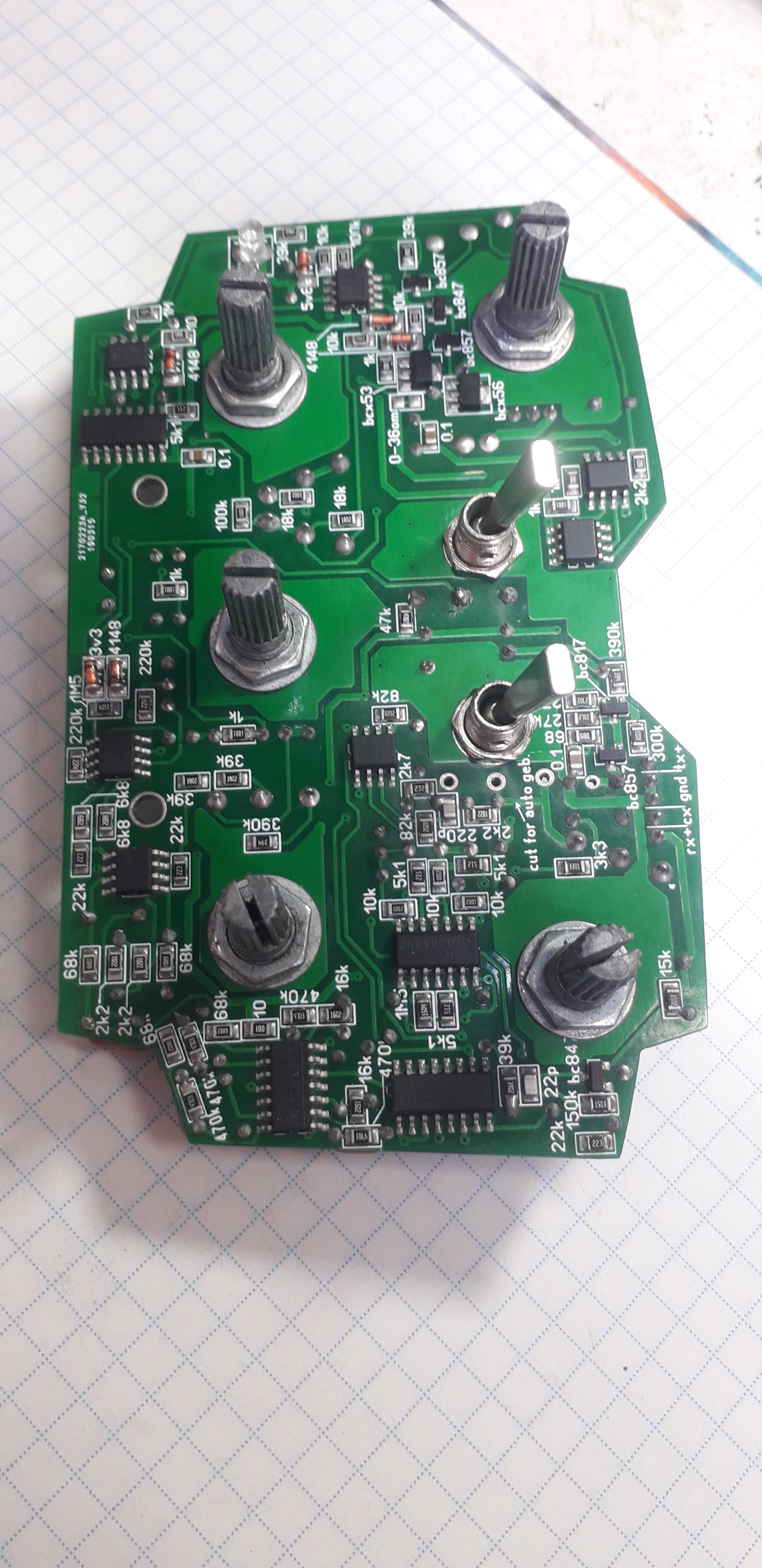

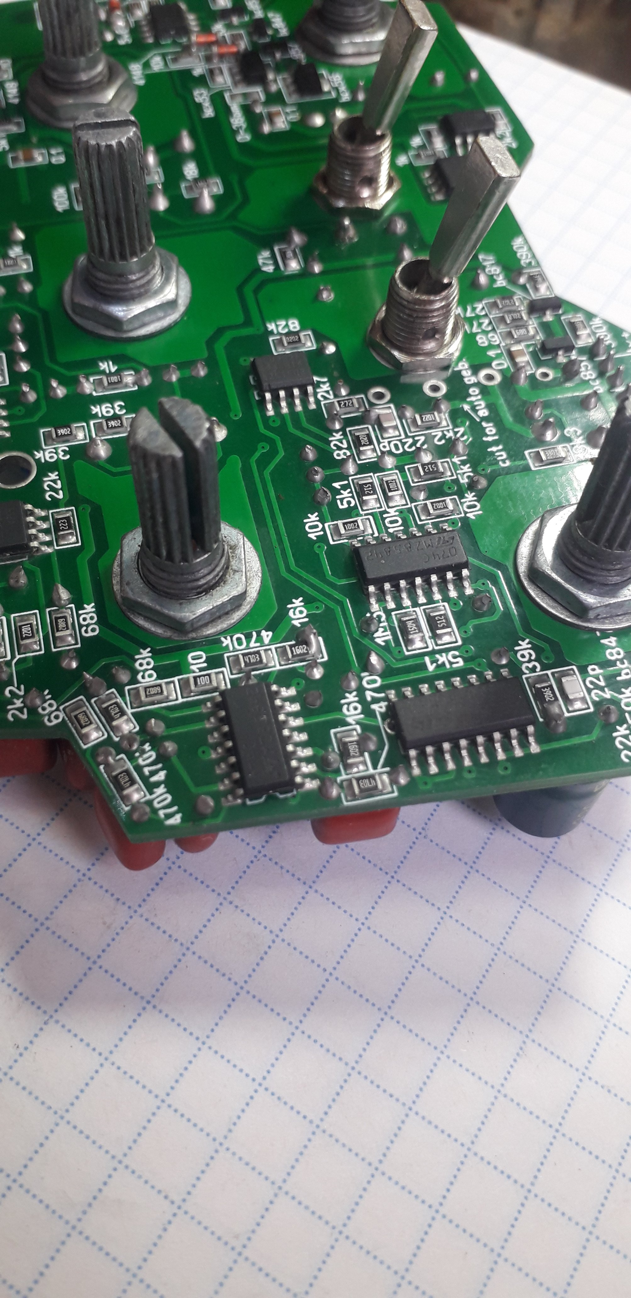

    І так ред голд приїхав.Міняти прийдеться майже всі мікросхеми.Запаяні ТЛ074С,на холоді вони не працють.МД зібраний ідеально,гавняна комплектація. 20230131_115659.jpg 20230131_115706.jpg 20230131_115918.jpg 20230131_115942.jpg

  22. solovey_2005
    3.094
    УКРАЇНА!!!
    В смислі ціна ?Ціна складається по кінцевому результату.Тобто після холодильника,там у мене + 2'С.:D.Тут ще цяцьки буде потрібно міняти.Да МД не топився.
