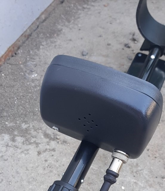

    Ще один з тріщинами навколо роз'єму.

    Ну это уже лопата поработала или кирпич))) Я же имею ввиду что новый корпус умеет ломаться там где крепление даже в рюкзаке, так что с прибором нужно поокуратнее.

    Згоден , з будь яким приладом потрібно поводитись обережно.Просто бачив багато таких ломаних та втріщинах корпусів.

    Нічого там не працювало,вони тріщать самі по собі,два корпуси також тріснули,виробник не редрам.Він їх також купляє.

    Что интересно на Маске такого не видел, видать качество пластика дерьмо.

    В самого корпус ще старой версії як у маски подобається візуально більше. Ще встиг купити останнього з таким корпусом. Але бачу якість поганенька. Redram їх також купував. Видно напевно пластик дуже низької якості. Тому і сипляться. А як розсипеться біда. Вже їх ніде взяти взагалі.

    пресованый порошок. він постійно лопается. Він крихкий . Його даже дихлоритан не бере вообще.

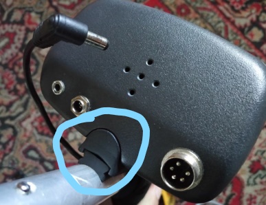

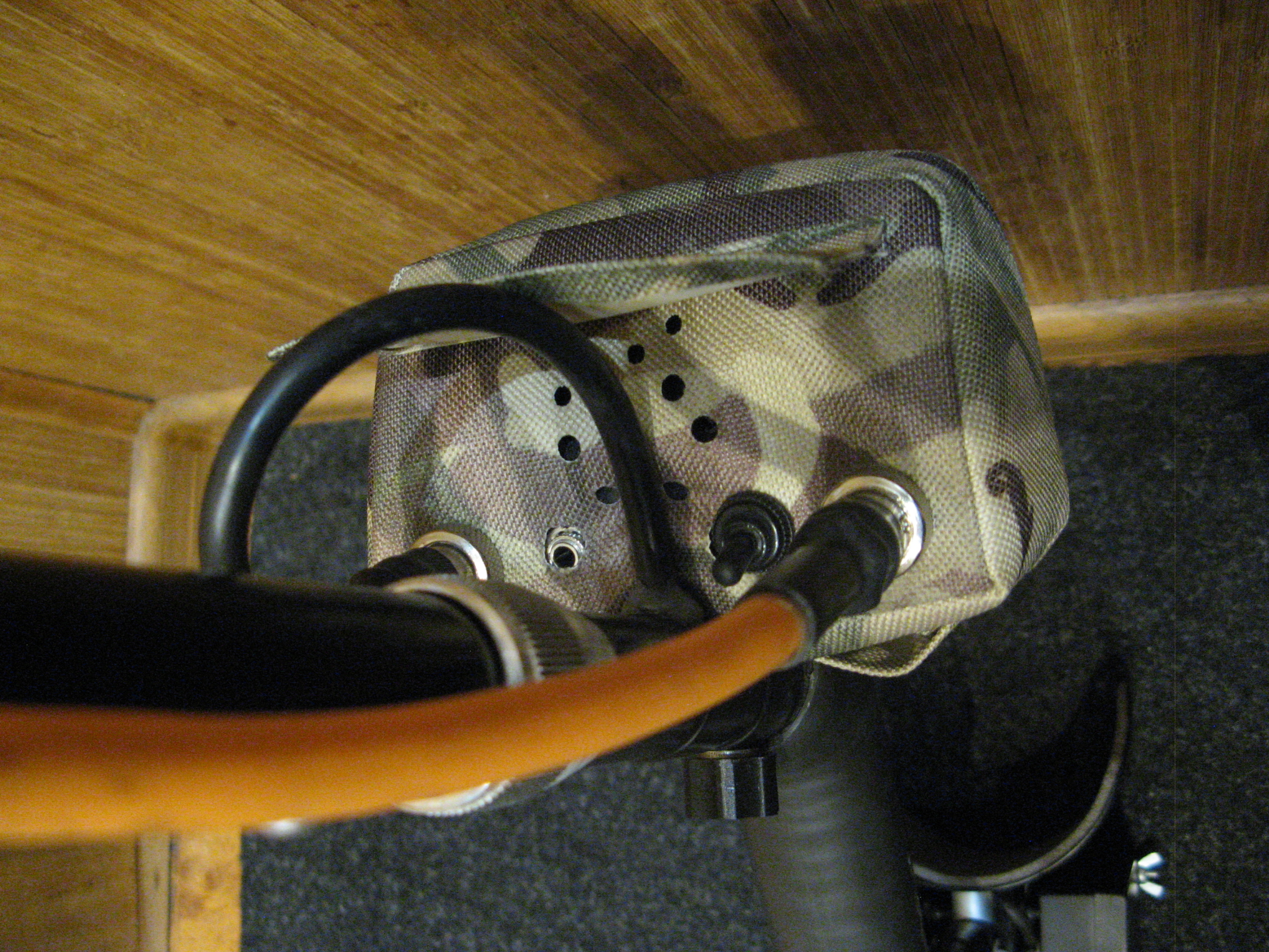

    Не зручно в мд коли живлення йде всередині штанги. Хочу кинути через розєм в блоці і розєм відсіку просто проводом. Щоб відєднав блок і все. Яка вирогідніть, що при сверліні отвору блок трісне?
  15. Vl_service
    Vl_service Feldwebel
    425
    Poltava, Ukraine
    Нічого там не тріскається. Ось так робив на кількох приладах. Конструктивно блок аккумів+вольтметр+ФМ передавач на підлокітнику, а блок управління на своєму місці. При бажанні швиденько відкручуємо гайку, два коннектори (живлення і датчика) і прилад знімаємо з штанги.

    Я таких викинув два шт. На місці кріплення блоку лопаються. В масках такого нема

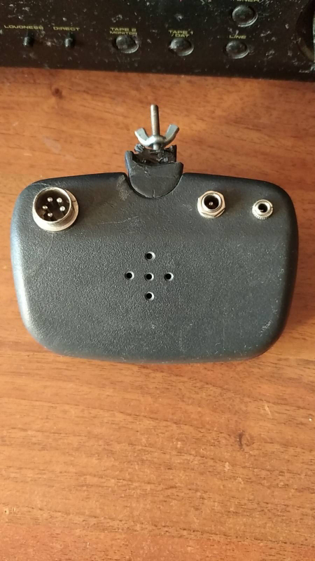

    Деж всетаки найти такий перехідник?Може вкогось лишні є?

    Підкажіть датчики від Golden mask 4 хтось пробував використати з RedGold чи підходять взагалі? Чи краще замовити в майстра?
  20. fedya_valki
    fedya_valki Leutnant
    2.908
    Валки, Харьковская обл.
    Цi прибори зробленi по однiй схемi, тобто повиннi пiдходити. Але що там майстер намудрував - тiльки йому одному вiдомо
    Mishka* та evgeny*** подобається це.
  21. PAV81
    PAV81 Stabsgefreiter
    335
    Житомирская обл.
    Датчик від маски 4 на ред голді буде працювати на частоті 22кГц. плюс мінус. Там де положення тумблера 8кГц буде близько 12 Кгц.
    В ред голді на частоту 18кГц стоїть конденсатор 68nF (0.068мкФ),на 8кгц -220nF і там не 8 а 10кГц. в голден маск 4 на 18 -100nF. Індуктивність датчика маски 4 всередньому 0.76мГн. Від ред голда датчики мають більшу індуктивність( більше витків намотано).
    Це вже не раз обговорювалось раніше.
    Знаючи параметри можна порахувати частоту в онлайн калькуляторах " розрахунок частоти в резонансному контурі".
    evgeny*** та Cladotrix подобається це.
  22. Cladotrix
    Cladotrix Der Grüne Führer
    10.430
    PAV81 вже відповів, відмінність є, це конденсатори. Виробник якщо окремо блок продає то за замовчуванням ідентично масківським, під масківські датчики. Якщо прилад в зборі з своїми датчиками то конденсатори інші.
    evgeny*** та PAV81 подобається це.
