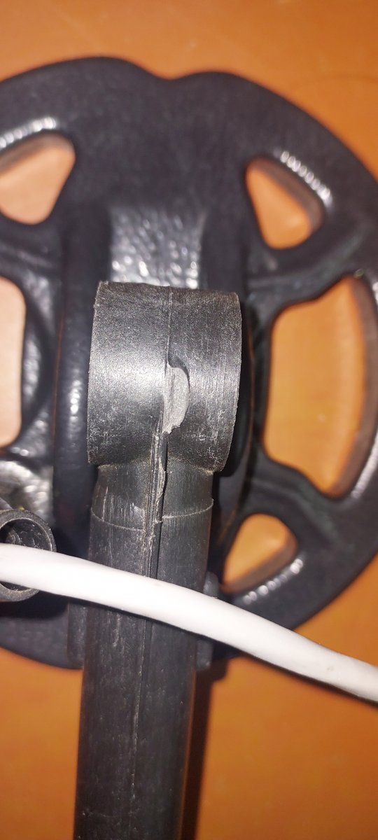

    20220428_195749.jpg Вітаю панове. Як раз перед виїздом на цікаві місця трапилася ось така несподіванка. Поки що не глючить, але як воно буде у полі хз. Чим лікується даний дефект котушки ? Чи це гарантійний випадок ? Оживляємо тему.
  10. neoPartizanUA
    neoPartizanUA Stabsgefreiter
    432
    Эпоксидкой или похожим. Только не Суперклеем. Он воды боится. А то, что у вас- это удар или перелом или желание закрутить потуже. Это от нагрузки. Само по себе это не ломается.
  11. leonidovich3
    leonidovich3 Gefreiter
    143
    Можно и клеем залить силиконовым. Конус прижимной внутри остался на резьбе
  12. denmlab
    denmlab Oberfeldwebel
    524
    Ukraine
    Ломается на всех приборах само по себе. Но не так быстро) Пять выходов в самых щадящих условиях. Только ни разу не ремонтировал... В 90% случаев после проклейки будет сново излом в этом месте. Марка нормального клея есть какая ? Что бы не ломалось...
  13. neoPartizanUA
    432
    За ,почти 20 лет копа, такое было 1 раз. Захотел докрутить гайку. Лопнула. Никогда ничего не ломалось ни на одном МД. Советую в автомагазин. Там есть двухкомпонентный клей в двух шприцах. Стоит около 100 грн. Выдерживает всё. Там подскажут.

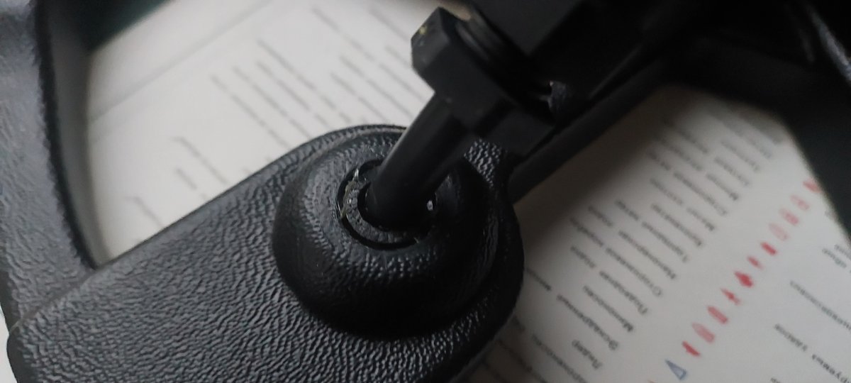

    20220430_114942.jpg Катушки от Golden Mask к нижней штанге никак не подходят :( какие варианты решения вопроса ?)

  15. SEREGA87
    SEREGA87 Leutnant
    2.111
    болгарка и резинки

  16. denmlab
    524
    Ukraine
    Лучше уже балансир на 3д принтере распечатать :beer:
