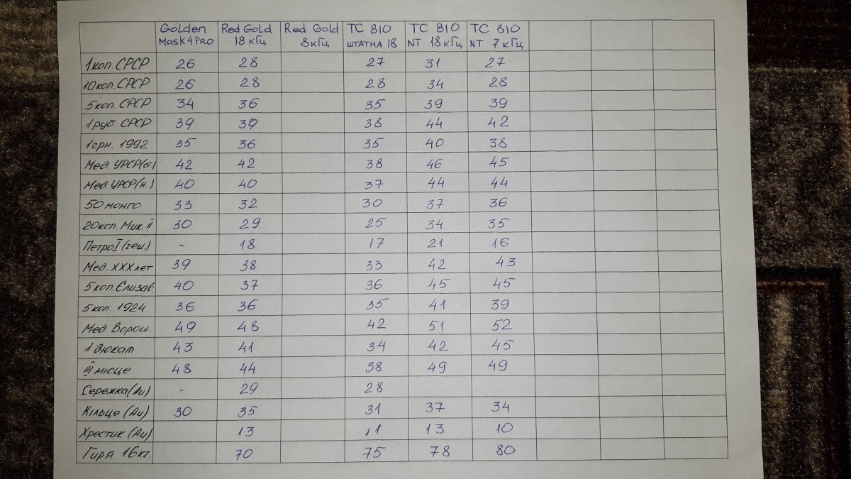

    Спробую вставити свої 5 копійок в дану тему . Свою 350 Аську поміняв на 705 Тьорку (буду чесним : обидва МД - чисті "китайці", проте , якість пластику і наявність голограм на пошук не впливали і до цієї теми відношення не мають) , але продовжую пошуки саме з Ред Голд . Зайшла мені ця саморобка без всяких бубнів та танців . Маю звичку тестити прилади , які потрапляють до рук "по повітрю" . Незаангажовані результати записую в табличку , яку можу показати широкому загалу коли буде цікавість . А тепер по Ред Голду більш конкретно : доволі глибокий , чіпкий , безвідмовний і невимогливий агрегат . По дріб'язку - просто супер (качиний шрот попервах копав жменями , траплялися і вислі печаті ) . Вивчивши прилад чорні сигнали та алюміній копаю тільки тоді , коли маю таке бажання . Якось так . П.С. Кого цікавить моя табличка - дайте знати , скину фото .

    Давайте фото хочеться порівняти, і ще з якою котушкою ходите та на яких настройках. Якщо поряд хтось із віником то повна с...ка одні глюки.

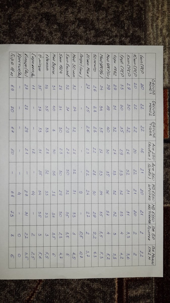

  22. Вітаю . Вибачте за криві фото таблиці : не зміг відредагувати (розвернути). Повторюся : робив її чисто для себе з метою порівняння , тобто якоїсь заангажованості чи зацікавленості в результатах тестів не переслідував . NT - це Нел Торнадо 2-х частотка . Матеріал цілей , думаю , в основному зрозумілий . На Ред Голді стоїть стандартна 28 см. , налаштування - в залежності від умов пошуку ( грунт , вологість, перешкоди тощо ).

    И все три МД работают на 18 кГц и катушки у всех 28 см.? Или как вы сравниваете? Жигули и БМВ тоже на четырёх колёсах, но едут по разному. У меня Редголд с катушкой 30 см, на 18 кГц, видит в чернозёме 5 коп. СССР, уверенно 35 см. Это высокая частота. На 10 кГц, даже не представляю на сколько он лупит. 100% ваш Квазар с такими параметрами, не увидит эту монету. Да и в принципе это глупость сравнивать такие МД. Каждый заточен под свой поиск. Квазар и Ася-чистые монетники, которые скифское мелкое золото не видят ВООБЩЕ. И много чего не видят ВООБЩЕ. И сравнивать нужно то, что сравнивается, а не от фонаря. Разные МД, разные параметры, разные цели поиска.

    Емли вы внимательны то я сомневаюсь что у некоторых 2 коп. ссср видит больше штыка БРЕД.А сравниваю на частоте 8, так как у аськи 7,5 и котушки + - 1см. Завтра если получится сделаю тест редголда на 5 коп. 30-ых годов, в чернозёме сделаю срез, чтобы нетронутая земля. А ну да если неошибаюсь то чем тяжелее грунт то и частота 18 кГц (а это кстати уже высокая) не на столько глубоко проникает и происходит затухание и на пределе проникновения частоты 100% любую цветную мишень озвучит в чернину!
