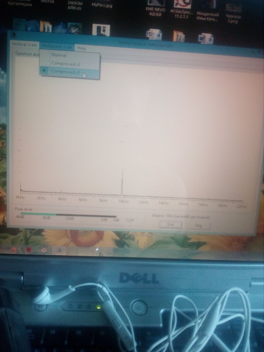

    Пробовал определить на своей катушке, через specan22 ни в какую показывать не хочет (настройки менял, наушники тоже). А через Spectroid показало заявленные производителем 17,5кГц.

    ))) и хорошо, в чем проблема была со спекамм была..шкалы не хватало? Если да - то там надо было горизонтальную шкалу х3 увеличить. На фото китайский пин (слева внизу самый угол) и уши от тела вставленные в микрофонное гнездо..
    С ув.
    Главное что для промера частоты простым копателям не нужны спец. приборы ...))

    У меня " дорогие" с али експресс за доллар показывали лучше, но потерялись где-то в ящиках))))) может шкалу вертикальную нужно было поправить...то таке.важно что совпала частота с заявленой автором...))) Хороших находок.)))
