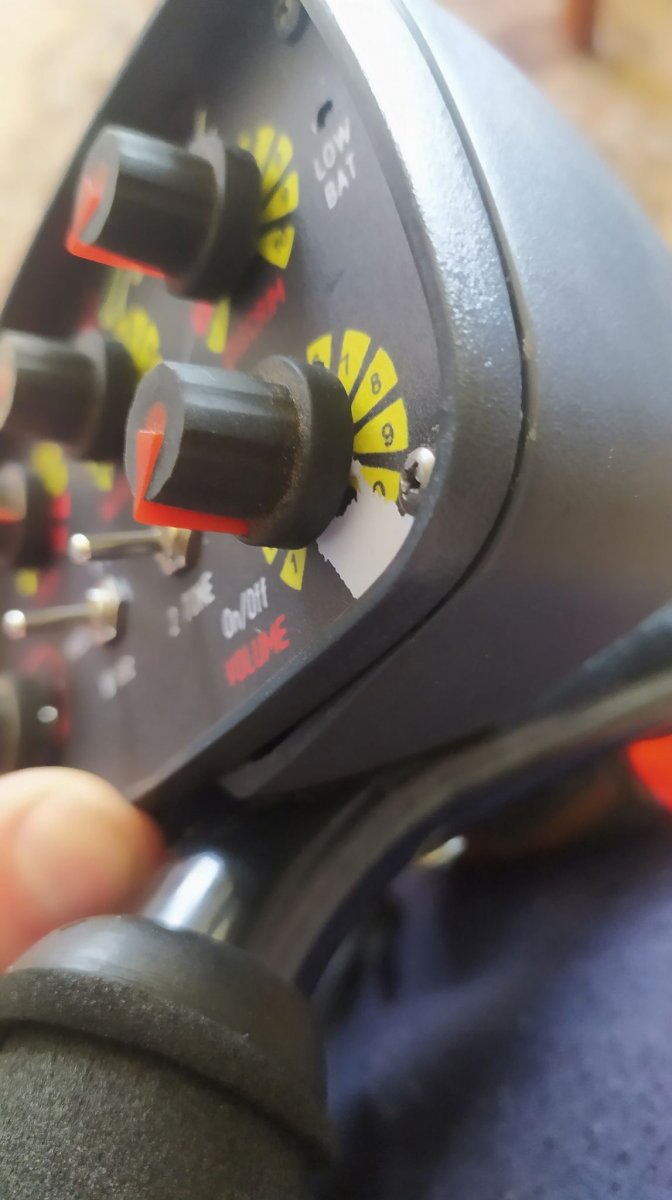

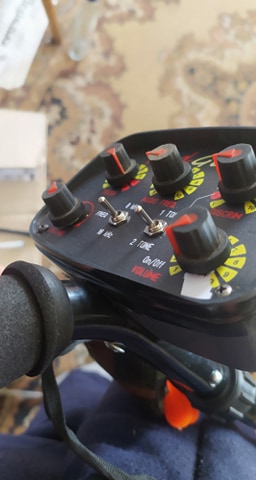

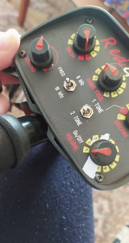

    Доброго дня всім)) вже находив з ред голдом приблизно 150 годин) ходжу з датчиком дд25 ,ходжу завжди на 18 кгц, мої враження від нього:стабільний датчик ,на удари об траву не реагує,по мусору дуже важко ходити, дискрим не подобається. По поселеннях дуже часто металеві ржаві глибокі цілі кидає в ЧИСТИЙ ЦВЄТ БЕЗ ПІДХРИПУ, викопую такий чистий сигнал з ямки,а він стає чистий чорний (ТАК У ВСІХ?) часто важкі цілі на спинки фібули озвучує з підхрипом, можна пропустити(Опишіть , у кого ще так озвучує цілі???
    Ще зявилася після появи тепла одна проблема, розлізся блок в місті з'єднання верхньої частини блоку з нижньою,прийшлося обмотати ізолєнтою,щоб пилюка і волога не попадала, фото прикріплю.З повагою!
