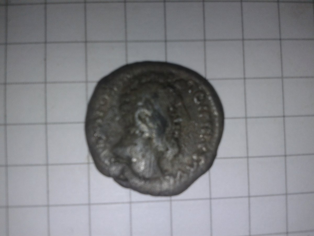

  6. Як і було обіцяно - звітую про перший вихід . П'ять годин копирсання в багні не минули марно : підняв динарій Коммода і 1 коп 1947 р.+ шмурдяк і кераміка . Апарат непоганий , інформативний , із швидким відгуком від цілі , чіпкий . Перевіряв , копаючи всі цікаві сигнали . Ходові налаштування : грунт - 11 год., трешхолд - 8, тон -7, дискрім - 2, гучність - 8. Був момент , коли прилад починав "балаболити" . Ні зміна налаштувань , ні вимкнення та повторне включання не допомогли . Після невеличкого вимушеного "перекура" бурмотіння припинилося . Можливо , хтось із спільноти знає з чим це пов'язано та яким чином лікується ? Буду вдячний за допомогу. А взагалі , металодетектор - буря . Мені сподобався . Сергію (майстрові) - респект . 20210109_183041.jpg

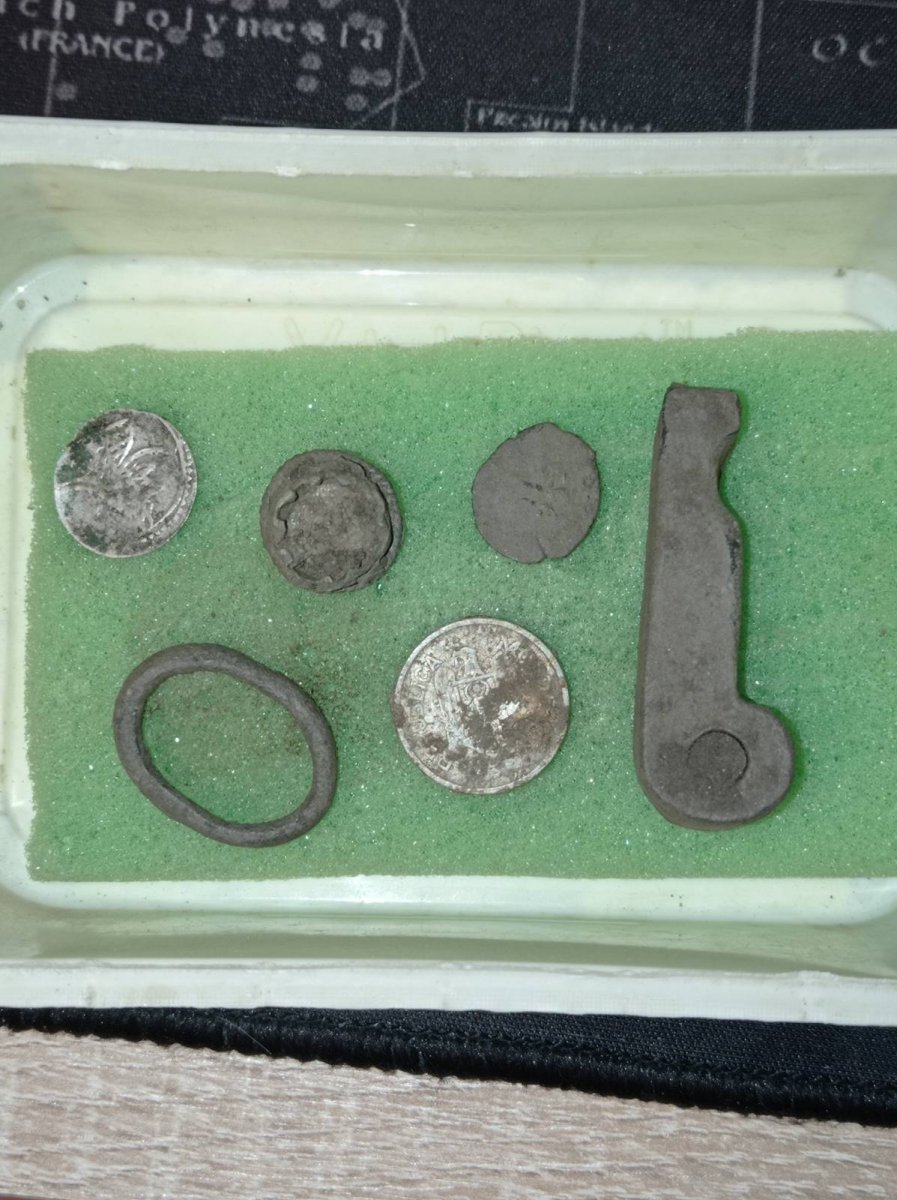

    Редголд с двадцать пятой катушкой от Редрама - самый стабильный из всех маскоподобных, которые я встречал. Вчера на огороде у человека копали с его разрешения - работа прибора прекрасная. Фото находок прилагаю. Находок мало, потому что копали по времени совсем чуток до обеда. В основном сидели, болтали с хозяином у него дома. Пили домашнее красное вино, ели настоящуюю мамалыгу, тушеную утку и молдавский борщ)). Чуйка на пределе красного, баланс грунта 11 часов. Дискрим на 1мм от нуля подкручен:
